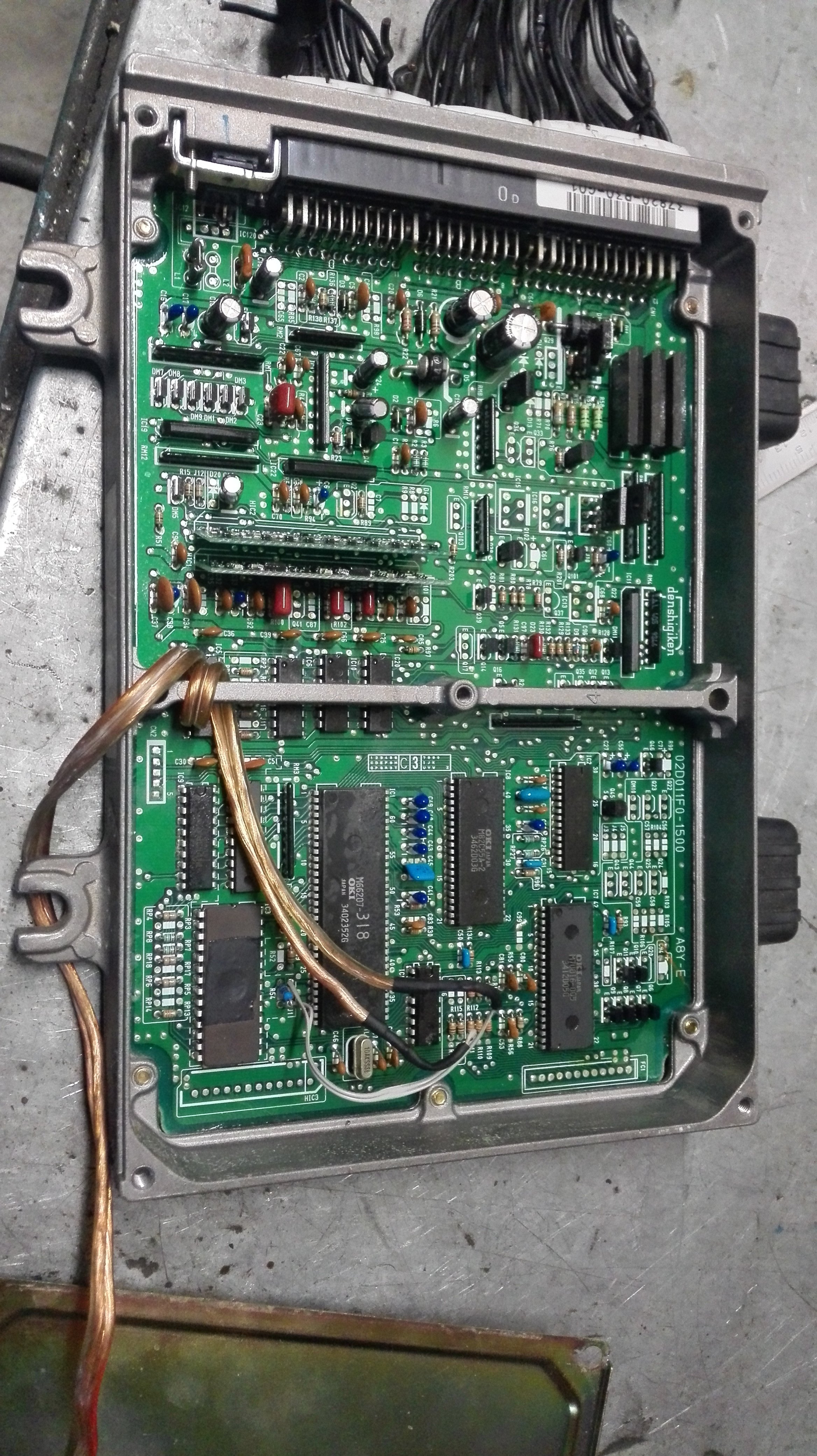

Ahoj dokáže někdo posoudit z obrázku zda je v jednotce něco napájenyho navíc krom těch dvou drátů?údajně by tam měla být druhá mapa...Ecu p30.Děkuji

to bude ten eprom chip vlevo dole, ma zalepeny misto na mazani paskou. Akorat to teda vypada jako napajeny bez socketu, coz neni moc prakticke
A je to problém bez toho socketu?lze nějak nahrát jinou mapu do jednotky?jednotka bude na prodej tak jen pro info ať vím co sdělit zájemcům..Dík

neni to problem, ale na nahrani nove mapy se asi bude muset cip odpajet, kdokoliv kdo ma pajku tam dokaze dat behem par minut socket kterej stoji cca 10 korun

PříspěvekZaslal: 9.9.2018 , 17:15   Citovat
S tím "kdokoliv kdo má pájku" bych byl hodně opatrnej. :D
Napájet PINy na datalog, osadit paticí. Ale někomu kdo tyhle věci dělá. Ne že na to někdo hrábne pistolovou pájkou :)

Vytahnout eprom,dat 28pin socket,dat eprom do socketu.Pro jistotu stahnout mapu,co v tom je do souboru.Co to bylo poladena atmosfera,nebo neco turbene?
