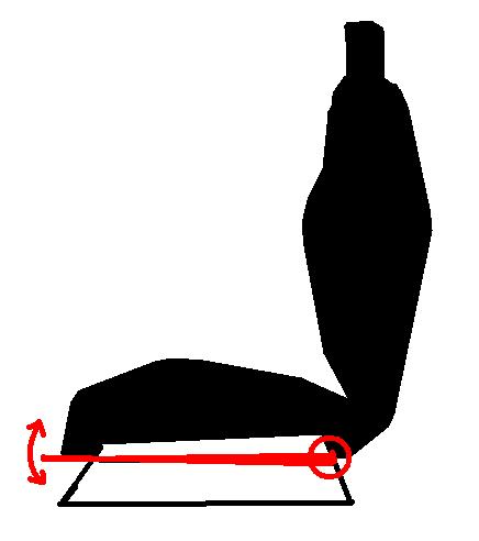

mám takový menší problém. Asi před týdnem sem si všiml že se mi trošku hýbe sedačka. Řikal jsem si že to bude asi nějaký povolený šroubek. Jenže ať na to hledím, jak na to hledím, nevím jak ona vůbec drží a co by mělo být povolené Smutný Když s ní zahýbu tak se pohne tak o 2-3 mm což není moc ale vadí mi to a bojím se ať se to nezhorší. Jedna se o civica 7g 3d. Radši sme to nějak zkusil nakreslit ať jde poznat v jakým směru. dělá to jen u řidiče, u spolujezdce ne.

mám uplně stejný problém. Včera jsem byl na technický a technik mi řekl, že bych s tím měl něco udělat. Tak mu říkám, že ani pořadně nevím, čím to je. Tak mi vysvětloval, že někde v tý kolejnici je plastová spojka, která se buď vytlačí nebo rozlomí a tím tam vznikne vůle. Ale nevím přesně jak to tam je, neměl jsem čas to zkoumat.

když jí vyndáš a koukneš se zespodu,uvidíš co je špatně
kamarádovi vypadl takový "nesmysl" z pojezdu a měl vůli jak popisuješ
a jednou sem vařil utržený mechanismus výškového nastavení,to samý

stačí vyndat sedačku,prohlídnout jí zespodu a kouknout na ty pojezdy OK

Je to bolest 7G civiků...Aleš ze servisu Alda říkal, že na to byly opravné sady, takže Honda o tom ví...kolik to stojí a co to obnáší nevím Úsměv

rekl bych, ze je to tento problem:
Příspěvky: 99 H+ body: 0 2001 Civic
Martykan je teď offline  Martykan
PříspěvekZaslal: 9.10.2011 , 21:53   Citovat
díky,já jak jsem se na to jen tak letmo podíval tak mi připadalo že je tam něco vymlácené a vypadá to na ten Bushing či co to je.Nejaká plastová vložka asik.díky za info

U mě to dopadlo tak, že mi to známý (ITE) spravil a nebylo to nějak drahý Úsměv ukazoval mi několik jakoby "podložek" který se vyměnili.. Úsměv
