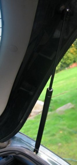

zde jsem nasel pekne ukazany postup vymeny plynovych vzper, pokud by to nekdo chtel v budoucnu zkusit:
vzpera.jpeg, 21.33 kB
