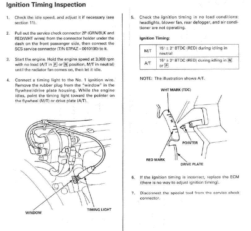

Rád bych radu ohledně nastavení předstihu na H22A7 motoru.Nastavuje se jen staticky na horní úvrať a nebo i za pomoci stroboskopu-u toyoty postup vím -vyřadím si elektronickou regulaci a nastavím předstih na deset stupňů ale jak s hondou????

U H22A7 se nastavuje sám jednotkou pomocí knock senzoru, starší H22 maji klasicky otočný rozdělovač a pomocí stroboskopické lampy se nastaví podle řemenice. U H22A7 pokud máš vše zapojený tak jak má být včetně knock senzoru a je to na originál jednotce, tak se nic nenastavuje ale jednotka si to nastaví sama....

Je sice fakt, že se předstih nenastavuje, ale kontroluje se úplně stejně jako na starších H22 motorech - tedy stroboskopem s vyzkratovaným konektorem.
p5gignition.GIF, 43.52 kB

jj jako u toyoty...Jen moje angličtina není tak dobrá abych přesně vyzjistil jaký konektor a kde ho najdu....Jestli tomu dobře rozumim je konektor někde jakoby u spolujezdce ale v jakých místech-vzhledem k tomu že je tenhle motor v jinym autě a je tady natahaná elektrika úplně všude možně tak jen kde ho hledt... Úsměv díky moc za rady Úsměv
