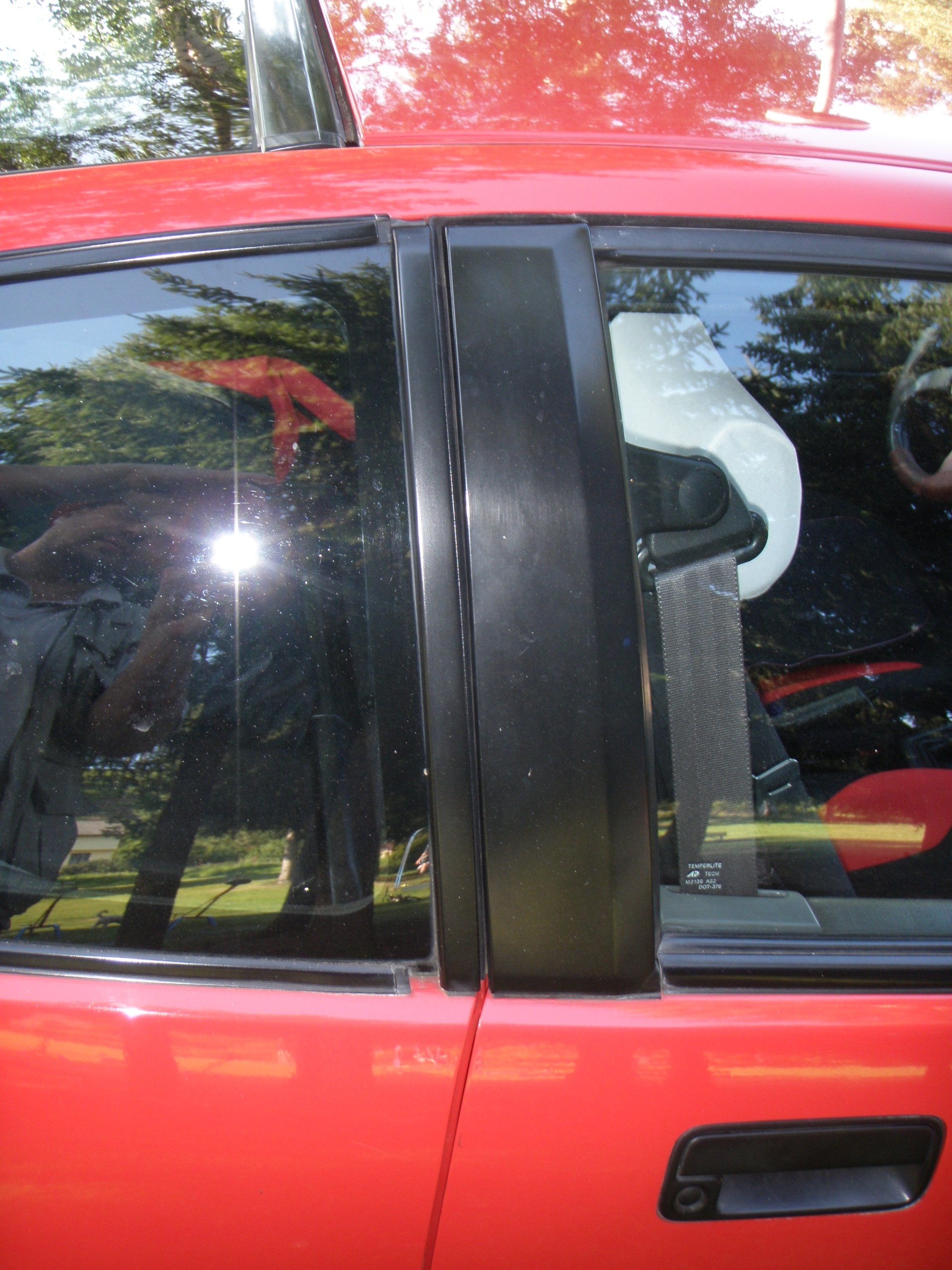

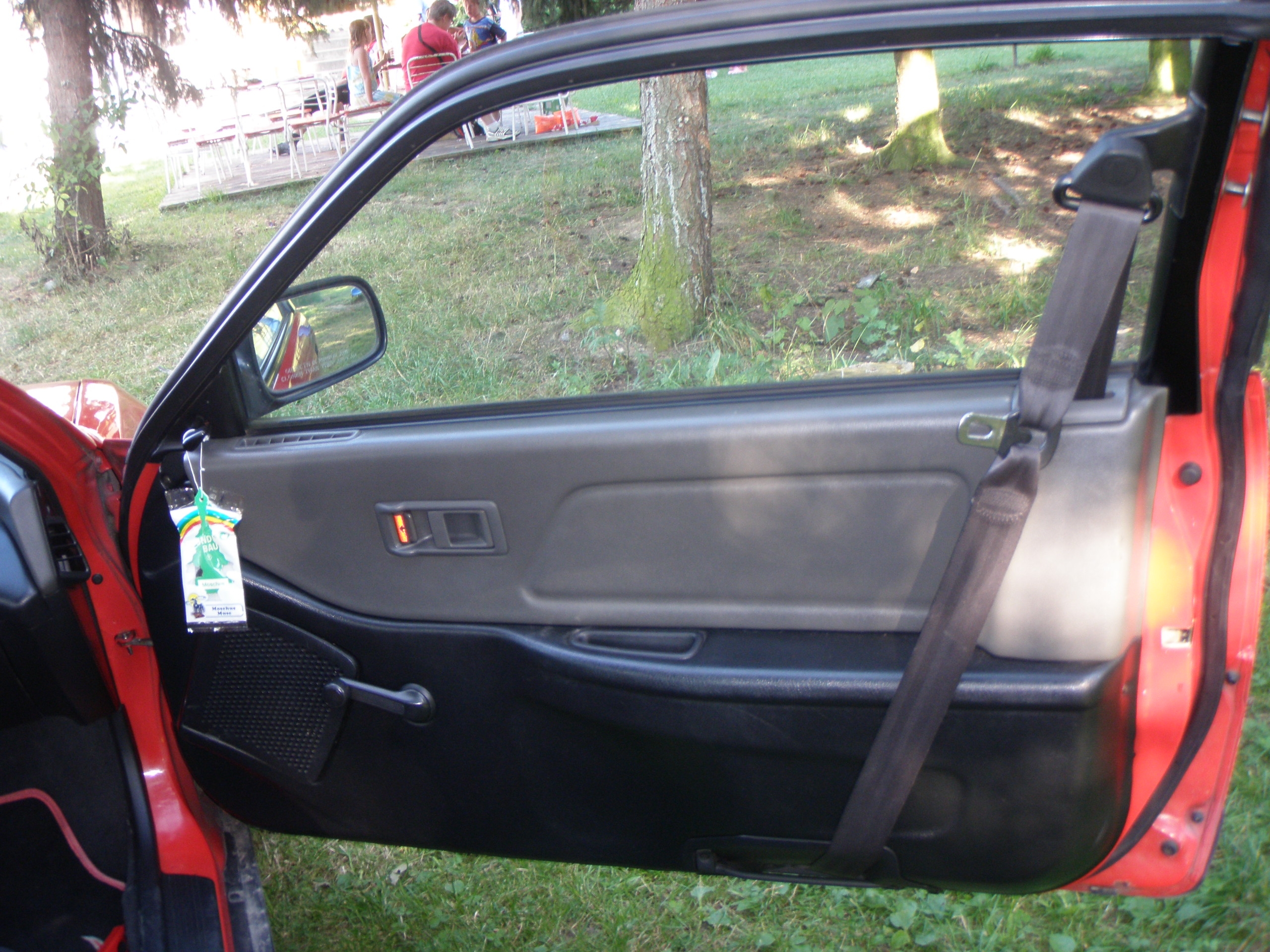

PříspěvekZaslal: 3.11.2010 , 23:54   Citovat
Kvůli pásům má amerika "silnější" plasty okolo zadní části rámu dveří - viz fotky. Stahovačka s tím nemá nic společného a pokud jde o samotné holé dveře, ty budou nejspíš stejné.
Rozebrané americké crxko jsem nikdy neměl, takže tohle jsou jen moje domněnky.
