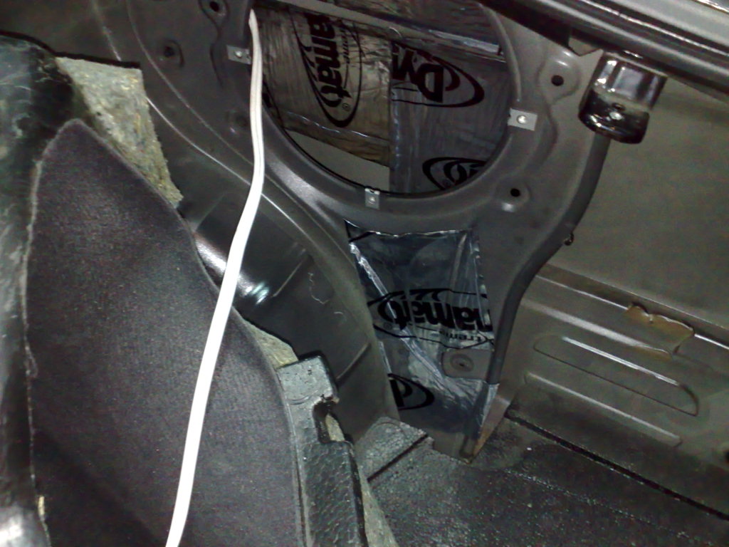

Dnes jsem začal s přestavbou originálního Bose v Accordu. Po delším zkoumání jsem se rozhodl
- výměna předních repro
- zapojení subwooferu napřímo (umožňují místo zadních kanálů některé řady autorádií Pioneer)
Vše podnikám především kvůli zapojení Bluetooth a také kvůli zvuku (pochopitelně)
Repro ve dveřích jsou s papírovou membránou, dnes již značně zteřelou. Tapec dveří se sundá po vycvaknutí čepu v přední částí (zatlačit dovnitř a vytáhnout), odšroubování dvou šroubů pod madlem, vycvaknout celé ovládání oken a zrcátek a odpojit 3 konektory. Odšroubovat šroub kliky dveří, povytáhnout, odpojit z táhla. Vycvaknout trojuhelník u zrcátka. Poté lze odcvakat tapec z plastových úchytů a oddělat. Repro drží 3 šrouby přes redukci až do dveří.
Rádio (u mojí verze s digiklimou) - odšroubovat 3 šrouby nad budíkama palubky, vycvaknout celý kryt, poté odpojit spínače mlhovek, tempomatu, nastavení světel, výstražných blinkrů. Komplet rádia drží 4 šrouby, vyjme se, odpojí se všechny konektory (jsou tam 2 na klimu, 2 v rádiu, anténa, případně CD-changer). Rádio pak drží 4 šrouby z boku.
Ekvalizér je pod sedačkou spolujezdce, drží jej jeden šroub vepředu, lze to odšoubovat a odpojit i bez vyjmutí sedačky, ale nic moc. Já to tam nakonec nechal.
Zesilovač - je napojen z ekvalizéru, dále zásobuje subwoofer a tweetery (zadní malé repro za opěrkami). U mé 5D verze sundat zadní plast v kufru (vycvaknout), sundat zadní plato, odšroubovat pravý zadní horní držák plata (3 šrouby) , poté vyjmout čepy na tapecu kufru (celkem 4ks), pak lze odehnout zadní boční kryt kufru, 3 šrouby drží kovový držák zesilovače, 4 konektory odpojit, zesilovač pak drží 2 šrouby na tom držáku. Subwoofer drží 4 šrouby, pak lze vyjmout.
Celé jsem vylepil Dynamatem, zesilovač jsem vytáhl, natáhl nové dráty od rádia až po subwoofer (prozatím jsem tam nechal Bose).
Rádio jsem pořídil Pioneer 600BT (základní řada s bluetooth), sada obsahovala i mikrofon, takže ještě odkrýt přední sloupek, natáhnout mikrofon.
Pro zapojení originál konektorů jsem použil redukci pro ISO - za 100Kč v GM electronics. Na redukci jsem přerušil dráty k zadním repro a zapojil přímo na nové dráty k subwooferu. Co nefungovalo bylo napájení antény, vytáhl jsem jeden pin z redukce a zapojil na ten správný proti původnímu konektoru.
Rámeček rádia se nevejde do původního držáku (společného s klimou) takže rádio je přímo našroubované v tomto držáku bez rámečku - vše je pevnější, rádio nelze jen tak vytáhnout (doufám že nějaký zloděj mi kvůli tomu nerozbije celou palubku).
Vše zapojit do rádia, otestovat jestli vše jede a pak poskládat ve zpětném pořadí.

Zapomněl jsem fotit, ale jedna by se našla - vylepení kolem subwooferu - přední dveře budu fotit víc Úsměv
