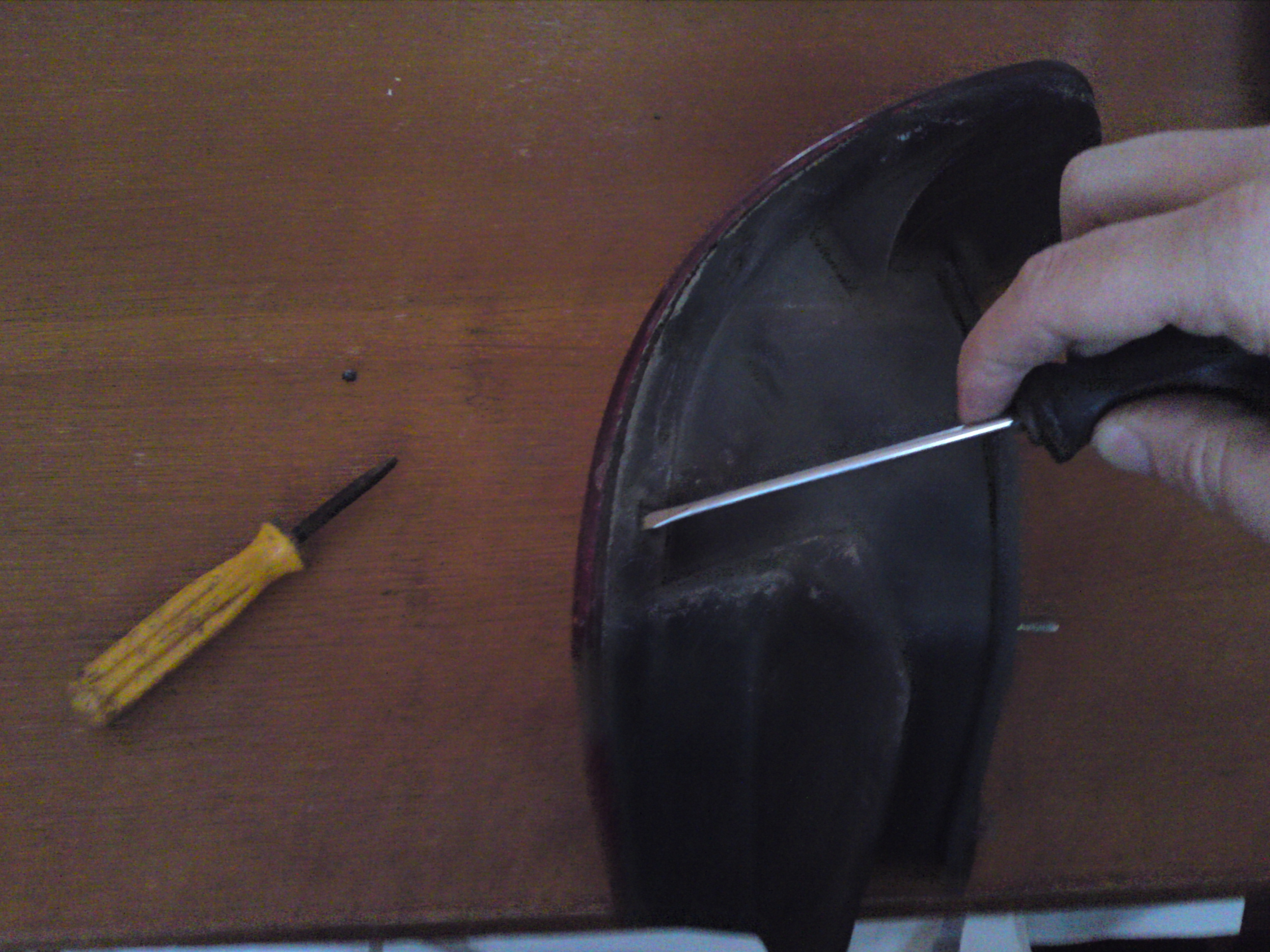

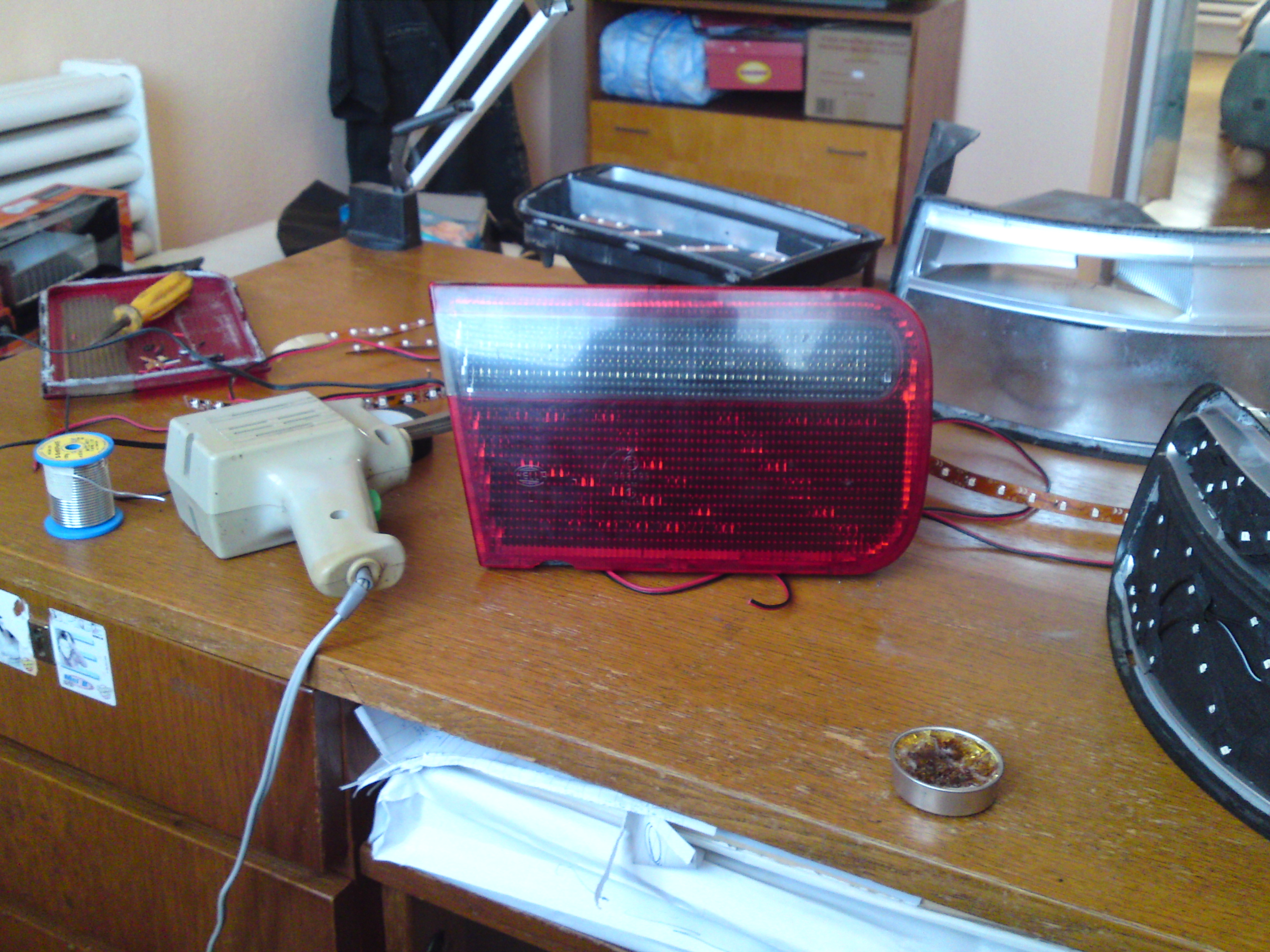

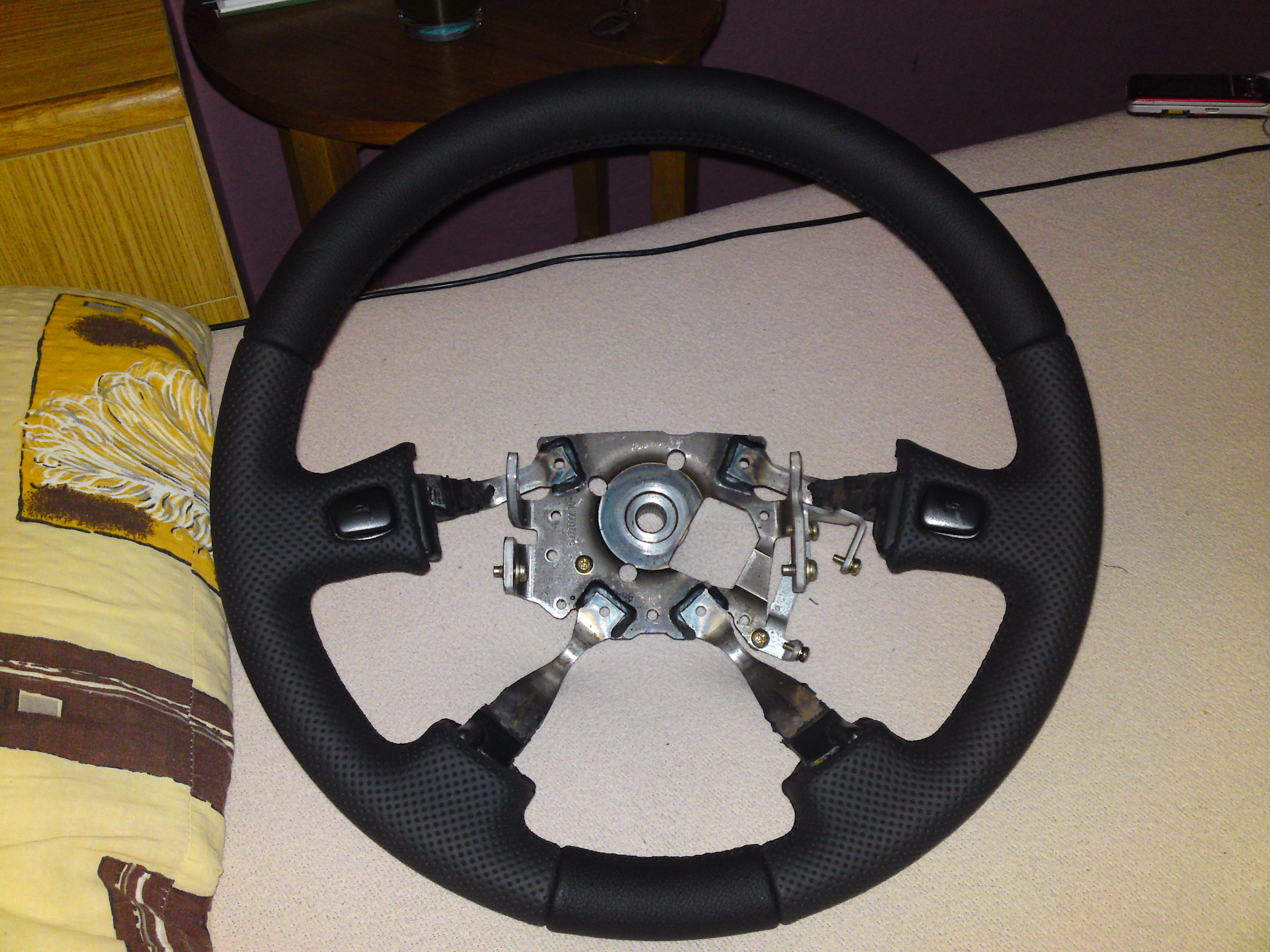

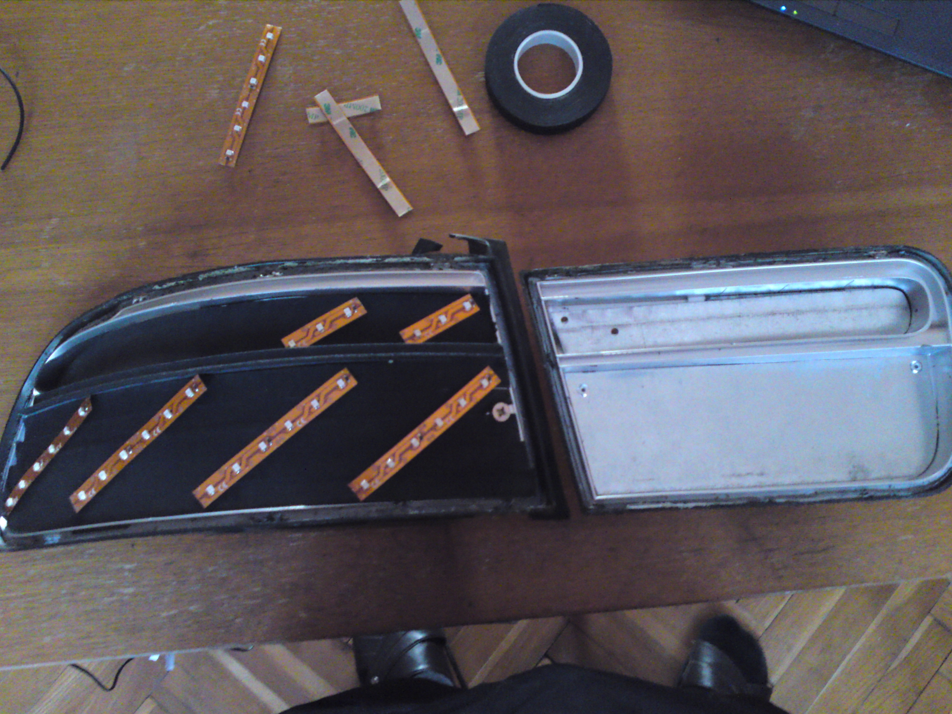

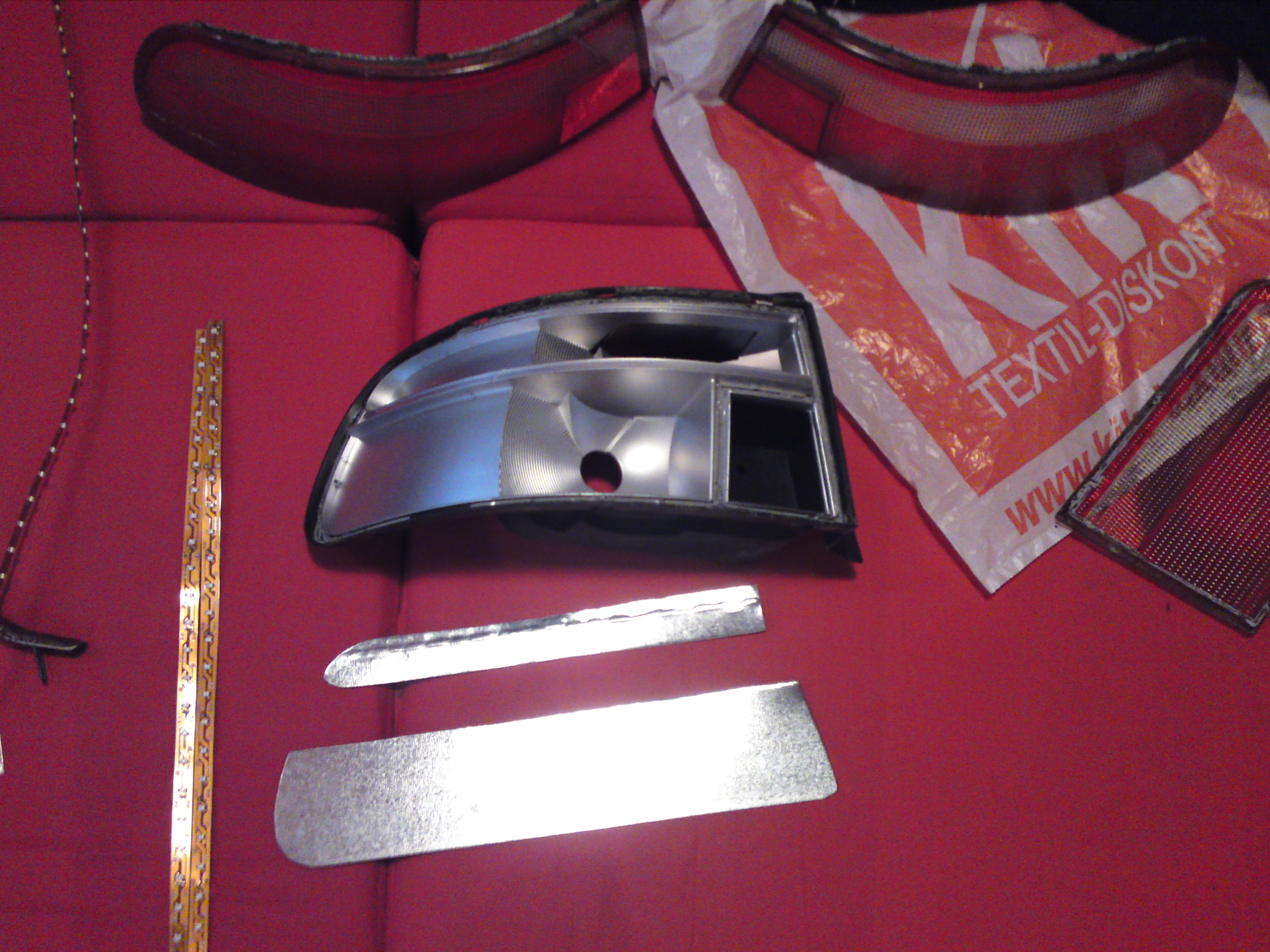

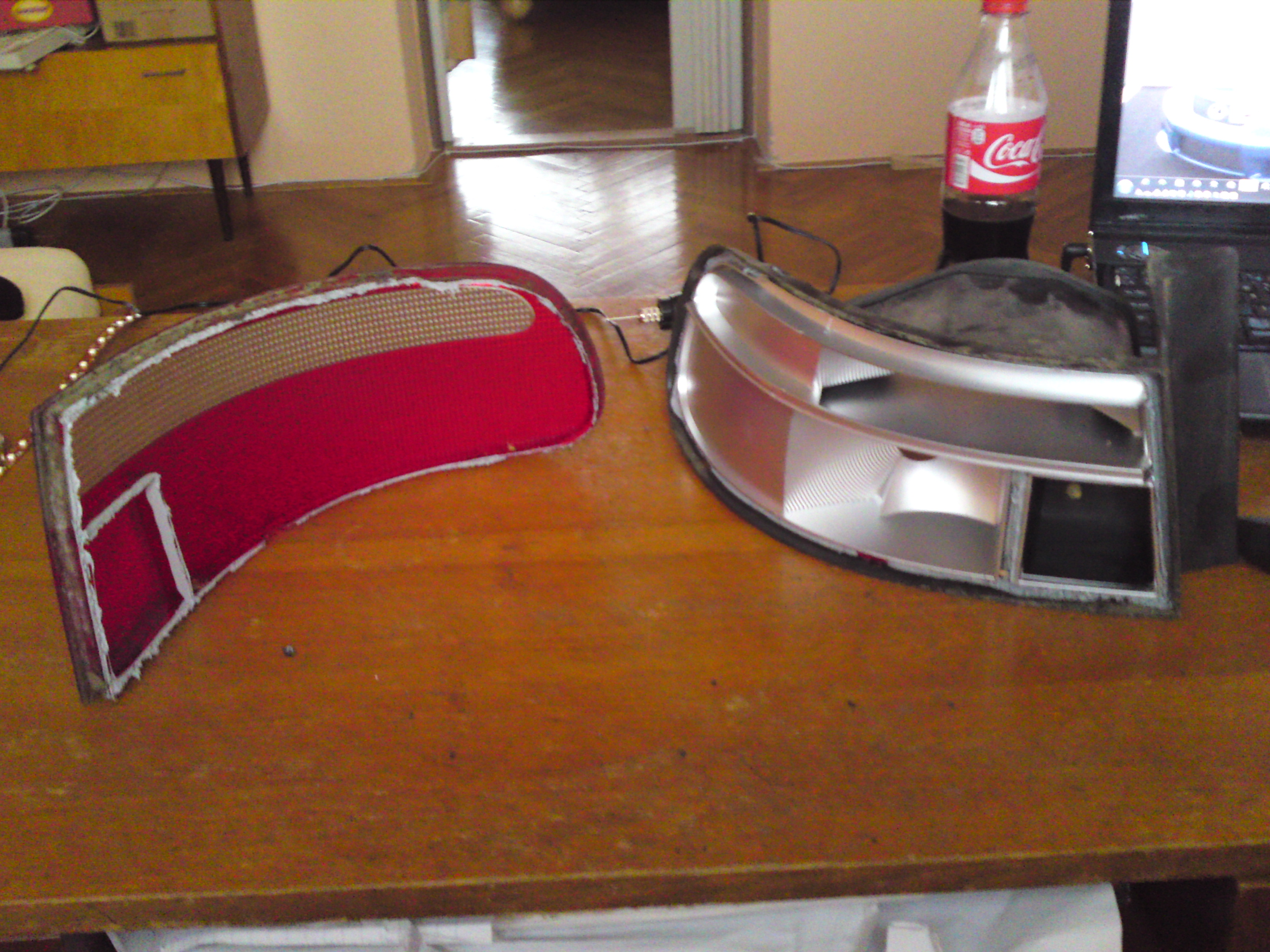

Takže volant už mám obšitý a začínám tím že z celého auta odstraním všechno co má vlákno(mimo předních světel:-), jako první přišly na řadu zadní lampy

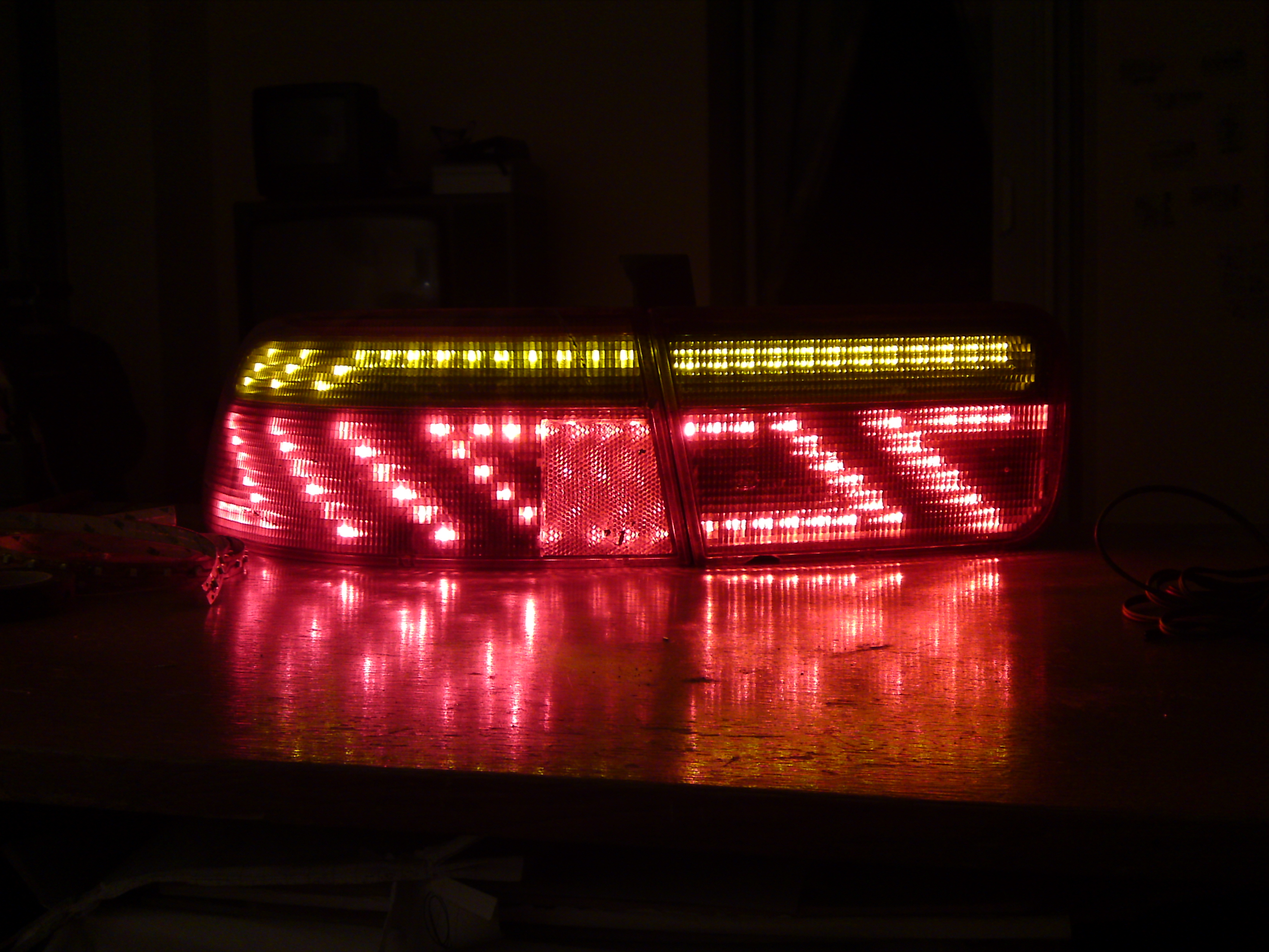

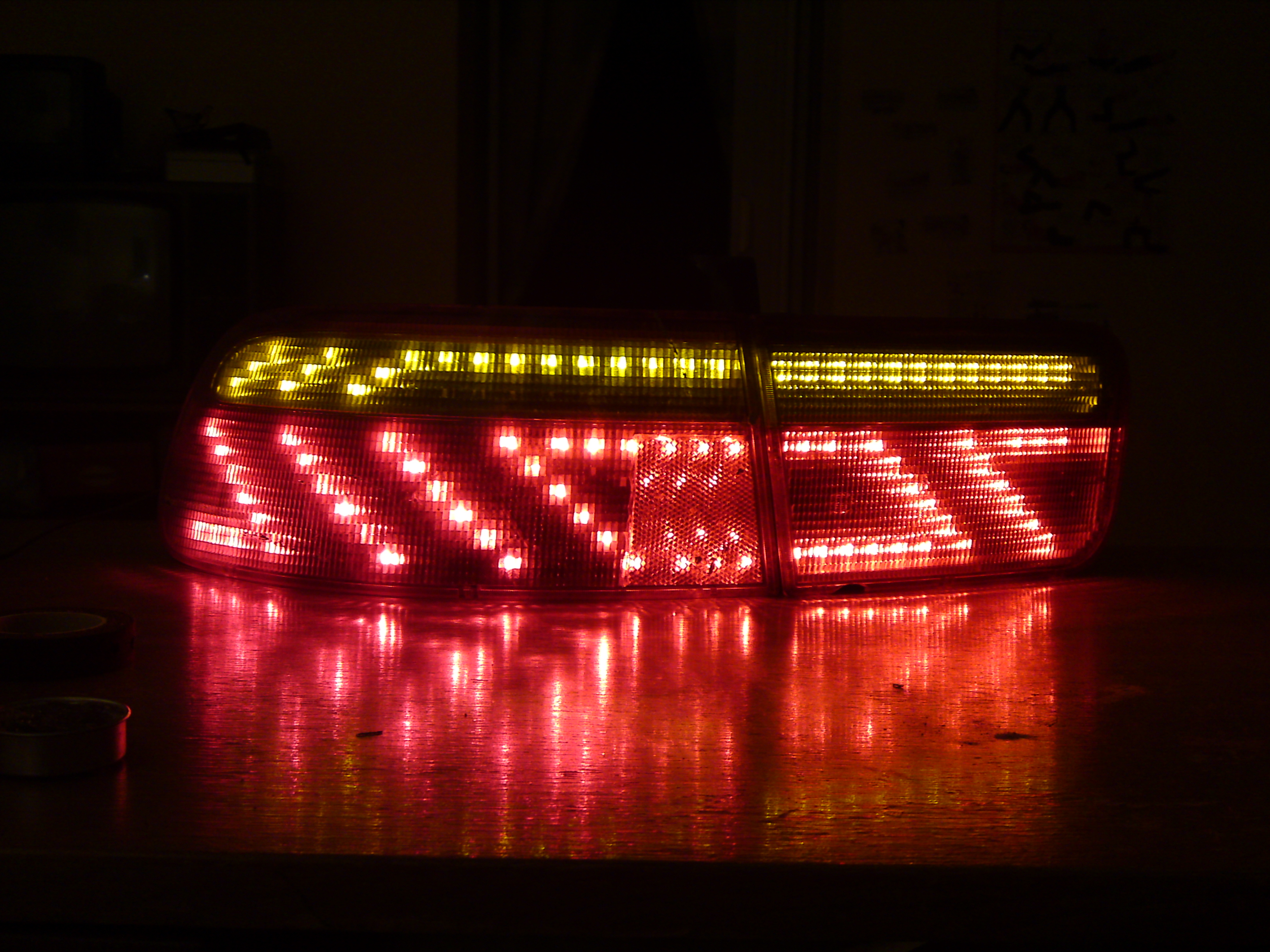

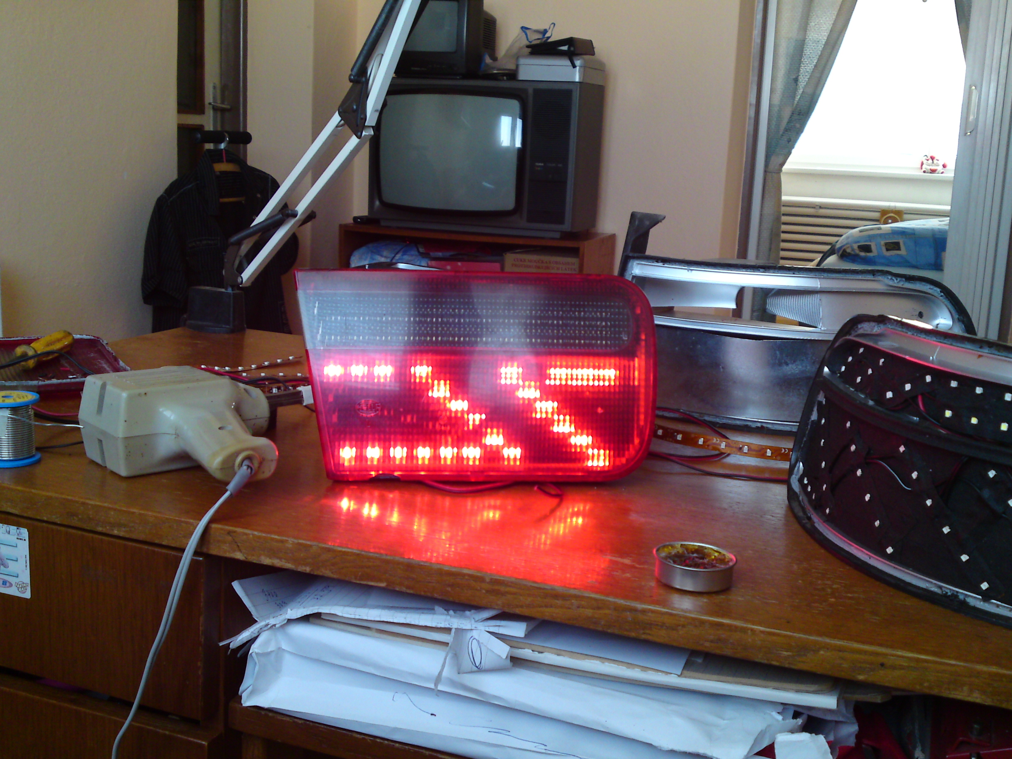

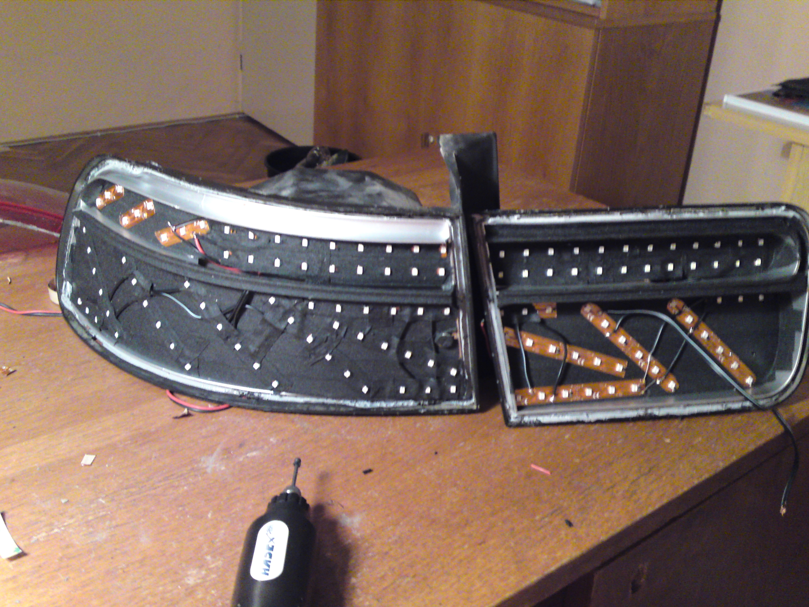

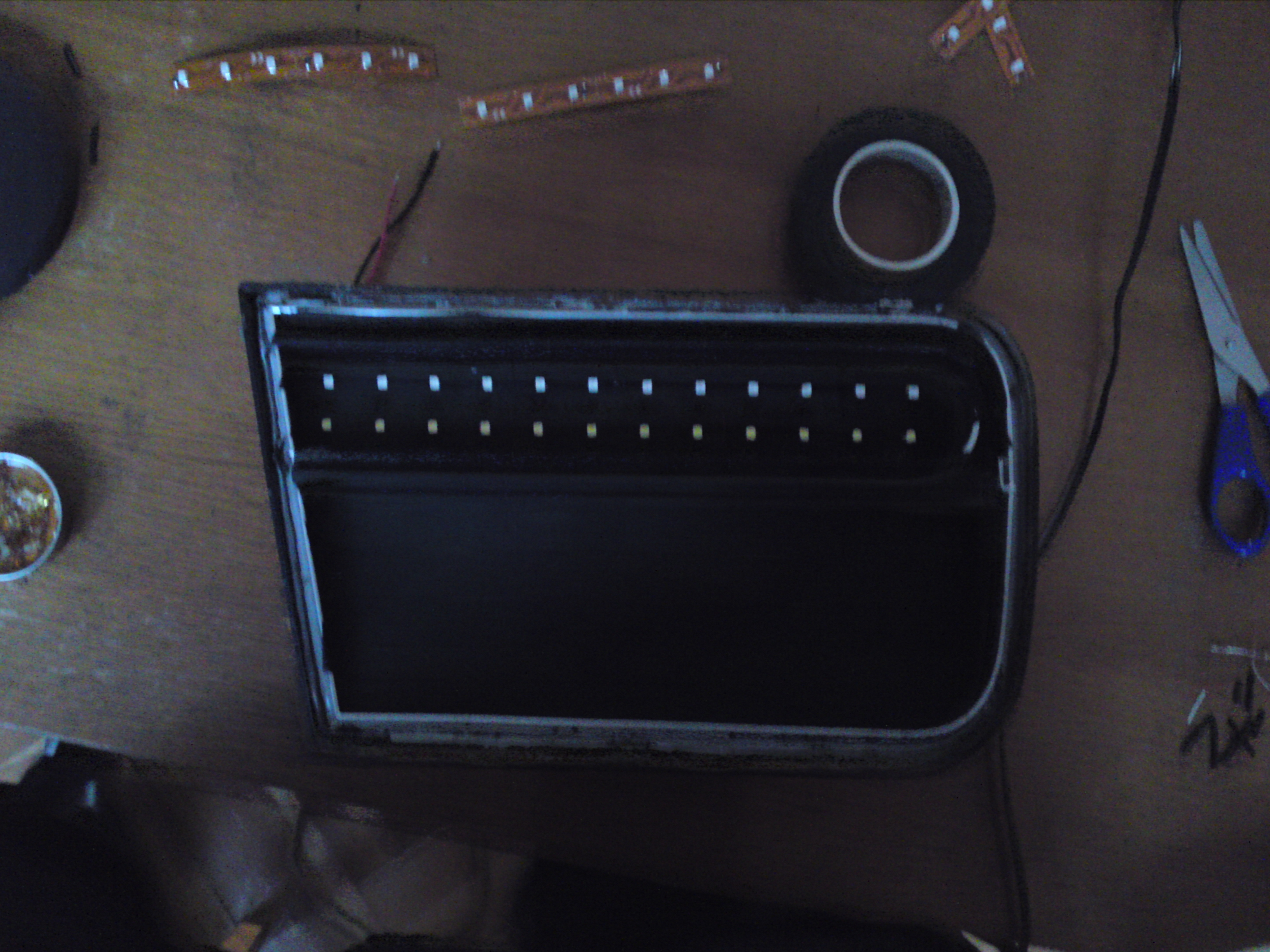

takže levá půlka hotova, teď dodělat pravou, propojit dráty na autě, aby to svítilo, tak jak potřebuju a vrhnu se na budíky..tady máte zatím nějaké foto, čevená svítí pořád a při šlápnutí na brzdu se světlo zesílí...na prvních dvou je světlo s blinkrem a na třetí zpátečka s mlhovkou..

Úsměv je to dobrý

parada, klobuk dole OK OK OK

no vyzerá to fajn Úsměv

pár osamocených ledek?....nevim jak tedaty fotky jdou vidět, ale fotil jsem to s clonou...a když to svítí jen na 10V(bez brzdy) tak to je přesně dostatečné, dohromady je na jedné straně 72 červených LEDek Úsměv (včetně 12 - ti které jsou napojené jako mlhovka) a když se k tomu přišlápne brzda tak to svítí tak že si toho všimne i slepý...pak udělám video, kde vedle sebe bude stát focus a dracco a tam to pujde vidět líp...ale svítí to vpodstatě uplně stejne, co do intenzity, jak třeba A6 avant...no a jestli máte dojem že ty LEDky svítí málo tak se stavte někde v kšeftu(třeba GM electro) a mrkněte se jak pálí jen jeden segment toho pásku, na kterém jsou jen tři diody, a je na 12V....já do nich pouštím, při mormal módu jen 10...a tím se dostávám k předchozí otázce...z čevených vede dvoulinka, u které je plus rozděleno na konci na dva prameny. Jeden je k světlům přes 10V stabilizátor, a druhý je napojený na brzdu přes 12V, takže normal to svítí na deset, a když sešlápnu brzdu jde tam 12 a tím se světlo zesílí....

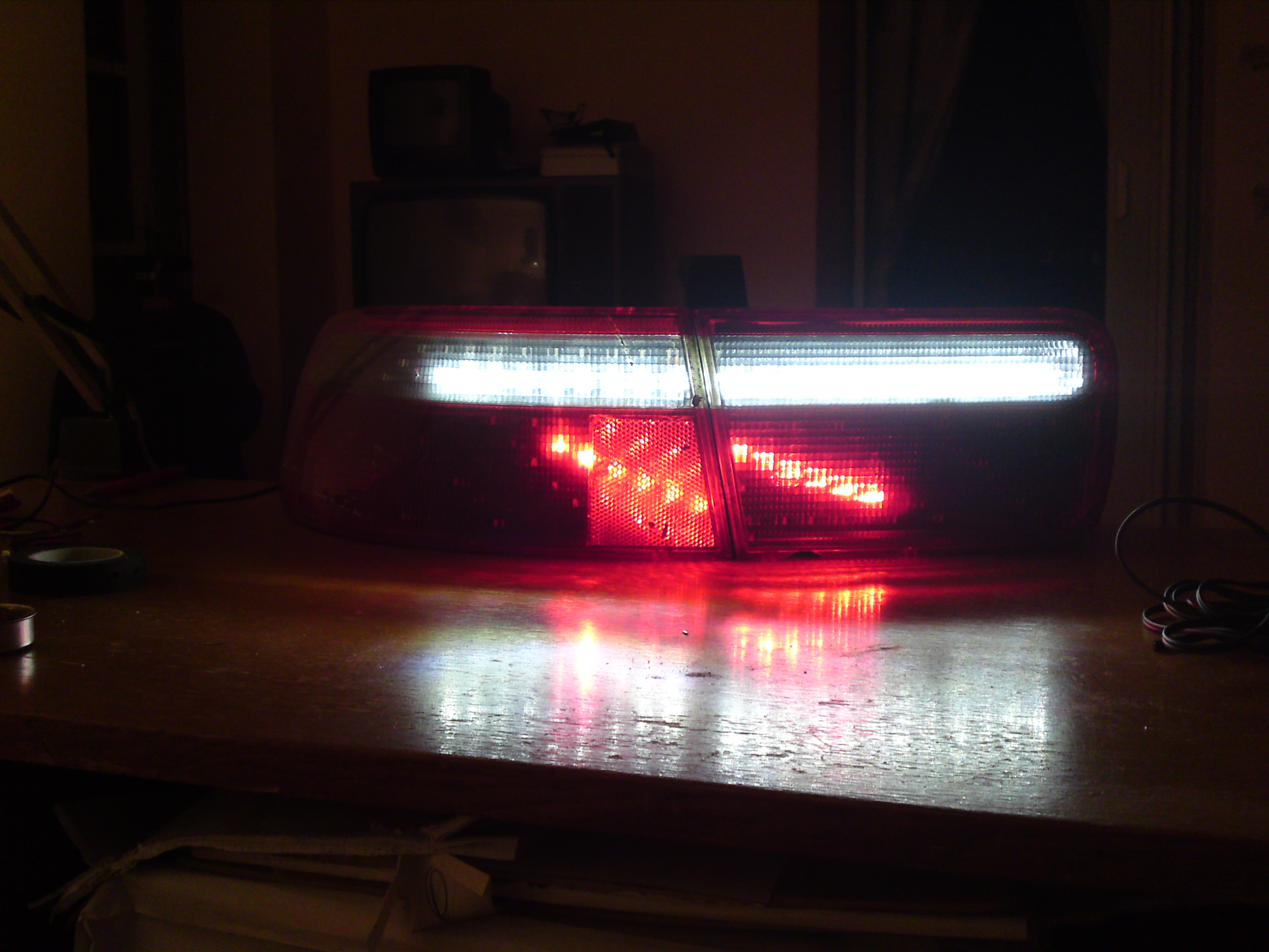

PříspěvekZaslal: 4.12.2010 , 13:35   Citovat
audiny tam mají navíc jen stčíbrné misky, aby se světlo nerozlévalo do celé lampy, já ji mám vylepenou černou barvou, takže to nepotřebuju, no ale tady máte 2x foto ve dne, proti otevřenému oknu...no a navíc, ve dne při ostrém slunci nejde vidět spousta světel.... papa ale tyhle pujdou vidět určitě
