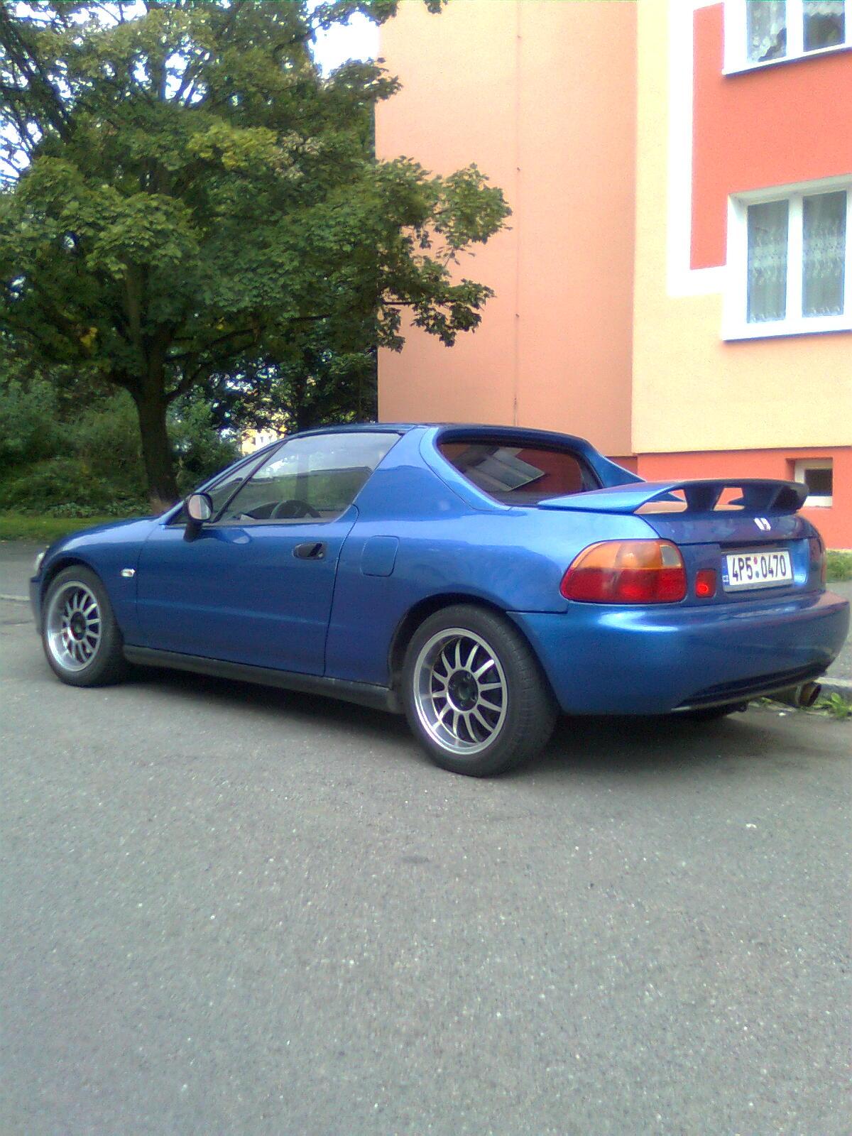

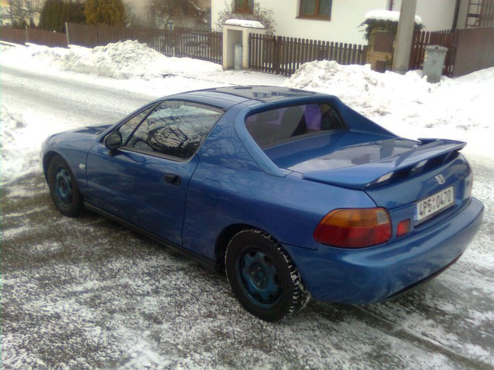

Jako chudý 18ti letý student který miluje auta jsem se rozhodoval jaké první auto pořídit. Vybíral jsem dlouho mezi všema značkama ale po zapůjčení kamarádovo Civic 5g jsem se našel. Honda bylo to pravý auto i když ne vůbec praktický a hlavně ne vůbec levný jako premiéra mladýho člověka. Hledal jsem jaký model a po zhlédnutí videa z DVD Tuning Magazínu 9/2006 kde byla představena CRX 2g Petra Haleše jsem měl "jasno". Začal jsem po internetu šťourat v inzerátech a po bazarech ty slavný "céra" a při tom jsem narazil na auto který sem nikdy neviděl. Mezi těma hranatejma 2g se objevily CRX del Sol a já měl teď už doopravdy jasno. Svoji vysněnou jsem našel až tady na H-C. Dne 24.3. 2010 jsme ji byli skouknout až v dalekém Mostě a 30.3. 2010 mě ji majitel sám odvezl až do Plzně.(Tímto chci moc poděkovat panu majitely (Honzauf) a svému kamarádovy (Slimer) za velkou ochotu a hlavně pomoc). Auto bylo supr až na pár drobností jako puchýřky na zadních lemech a mírná koroze prahů což je klasika Hond minulého století. Nicméně celou sezónu jsem jezdil a léto bez střechy si maximálně užíval... VTEC
27221_110201898995960_100000184502405_241685_1960961_n.jpg, 80.19 kB
27071_112819158734234_100000184502405_253124_774531_n.jpg, 109.82 kB
garage.jpeg, 265.57 kB
31752_1258522554189_1563414415_30524166_4462339_n.jpg, 107.31 kB

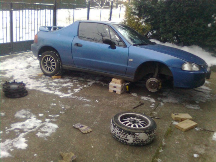

Na podzim, kdy jsem věděl že do sněhu a soli "Huga" tahat nebudu jsem už zvážněl. Začal jsem hledat šikovného klempíře který by Hugovo kastli dal zase do pořádku a přitom už jsem měl v plánu nějakou první menší úpravičku. Pan klempíř (Jarda Hejl z Plzně) řekl že původní plastový kryt prahu udělá z plechu. Proč ho tedy neposadit níže cca o 4cm? Na předek lízátko Type-R stylu posadit do stejné výše jako prahy, ano takhle si to představuji.
Příprava k panu klempířovy. Přezout umejt a jdem na to.
154267_181877965161686_100000184502405_669988_5534963_n.jpg, 92.28 kB
148223_180430215306461_100000184502405_660295_153126_n.jpg, 84.22 kB

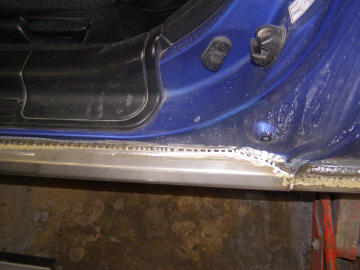

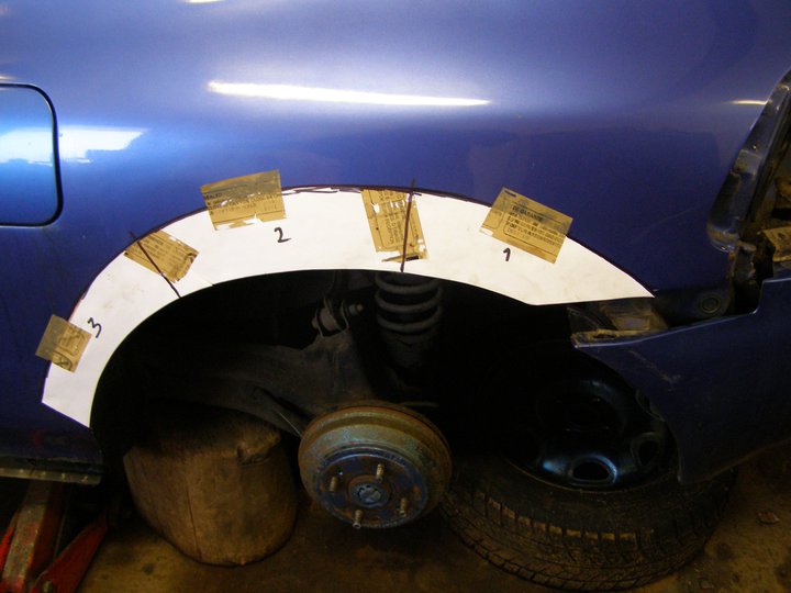

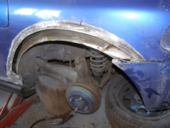

Takhle právě probíhají práce u pana Hejla...

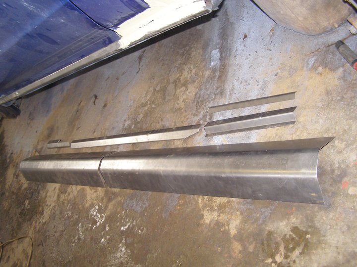

šikovnej klempíř, vypada to pekne, ty lemy vyrabel bo z ceho jsou?
Příspěvky: 8134 1995 Legend
Fatal je teď offline  Fatal
PříspěvekZaslal: 5.2.2011 , 12:07   Citovat
Je moc šikovnej má na triku hodně povedených projektů.
Lemy vyráběl sám ze tří dílů plechu (prý z 1 dílu je to nemožný vytvarovat přesně) podle šablony kterou si taky udělal sám tady je foto šablony..

Ty plechový prahy, dobrej nápad...
