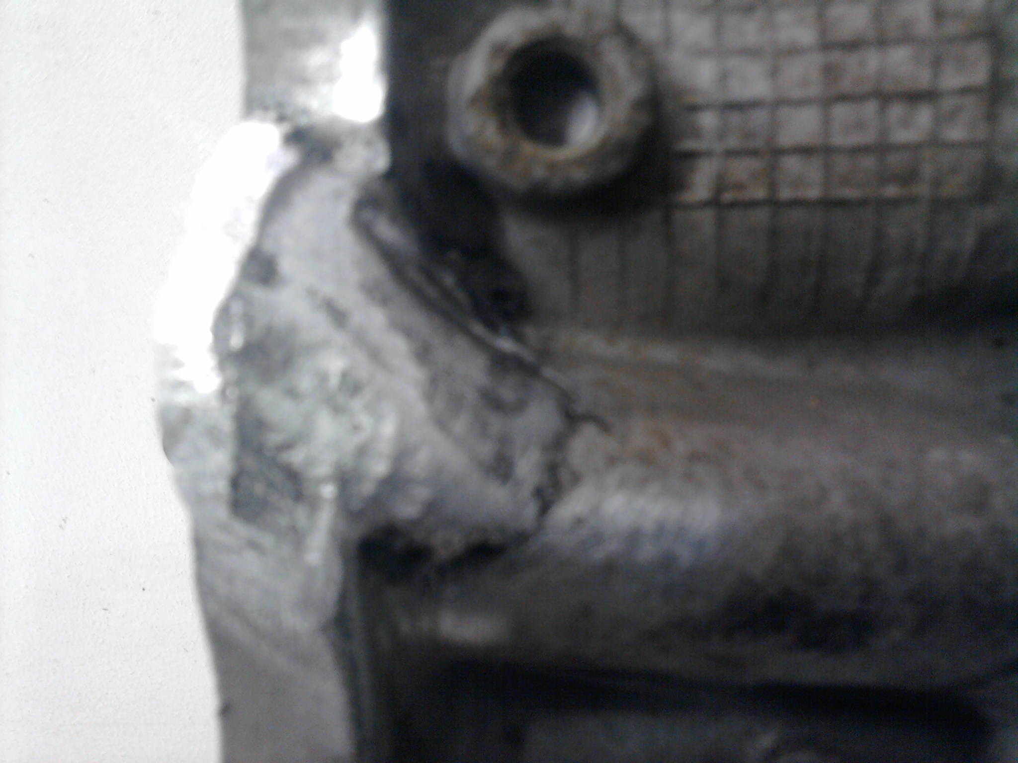

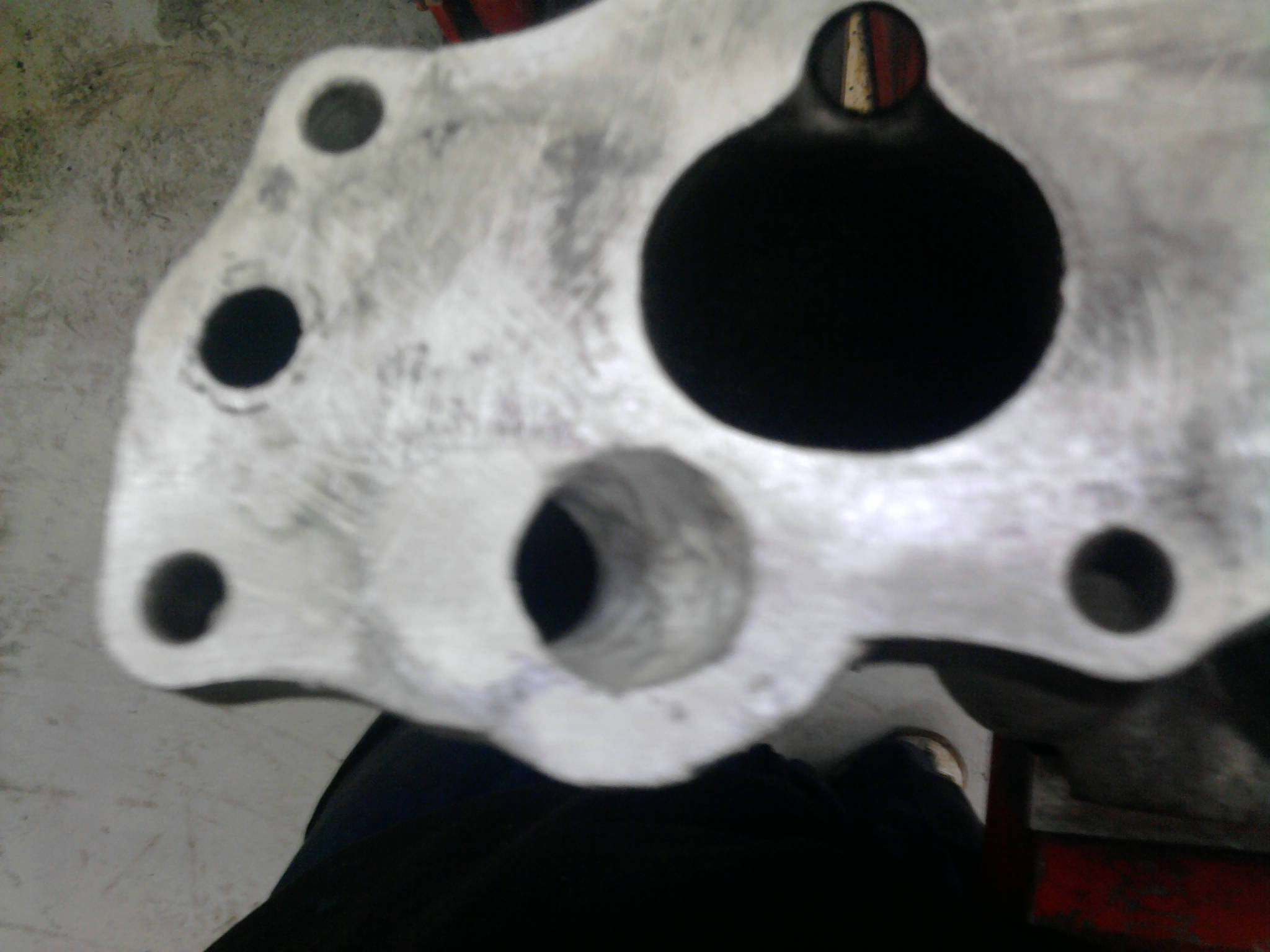

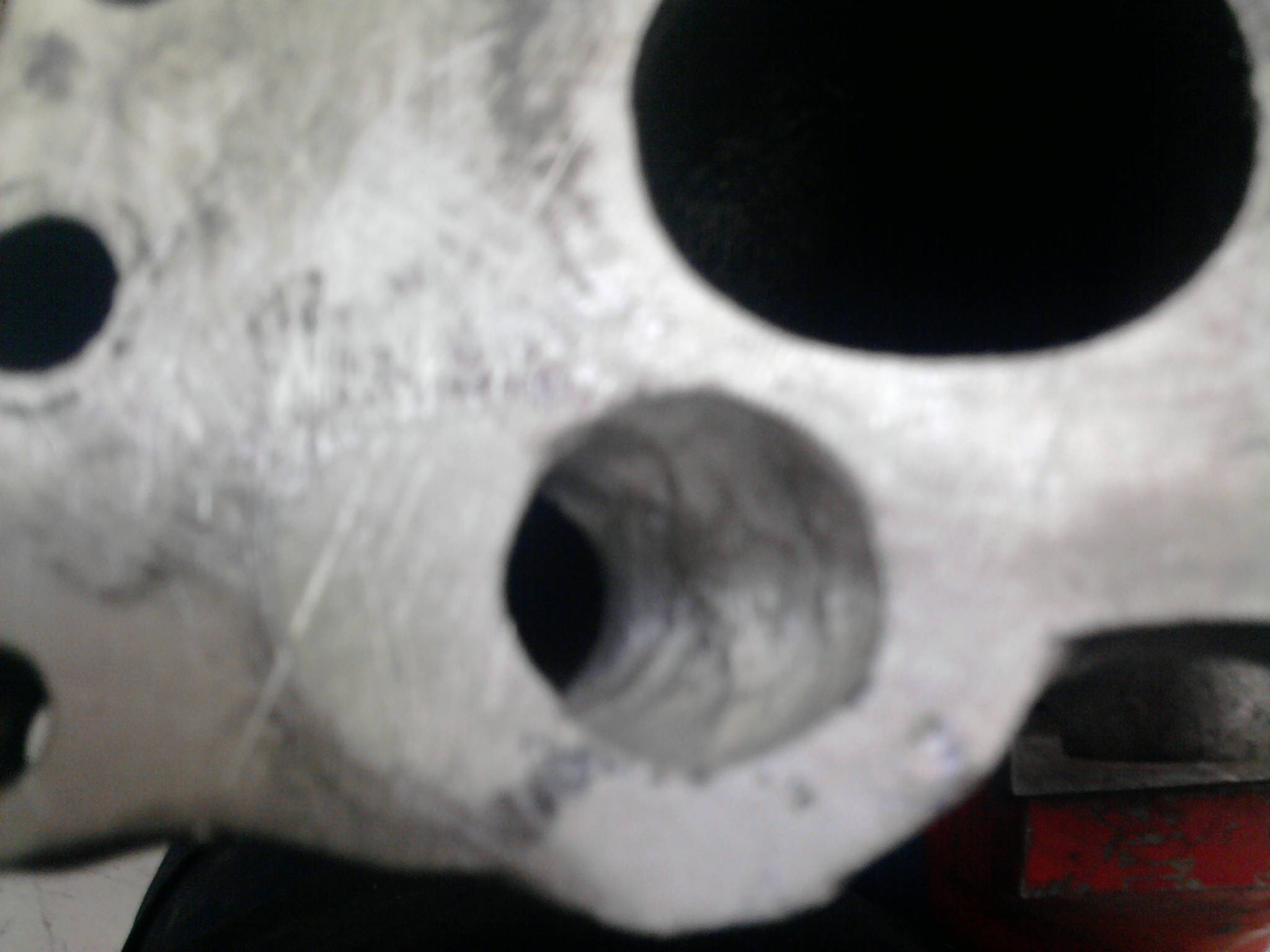

PříspěvekZaslal: 12.2.2011 , 20:49   Citovat
tady je foto toho sani..... ale kdyby nekdo dalsi takhle svapoval tak jy lepsi sehnat i sani z H23 a nemuseo by se upravovat jako toto F22

PříspěvekZaslal: 14.2.2011 , 15:06   Citovat
Upravovalo se to k vuli vode co jde z hlavy do sani

to sani jak jste upravovali, tak to byl kanal na EGR ne? to jste asi ani nemuseli...
predtim nez jsme ten kanal upravovali tak tim jak mi to nepasovalo s dirou na hlave tak mi vytikala vsechna voda ven.
