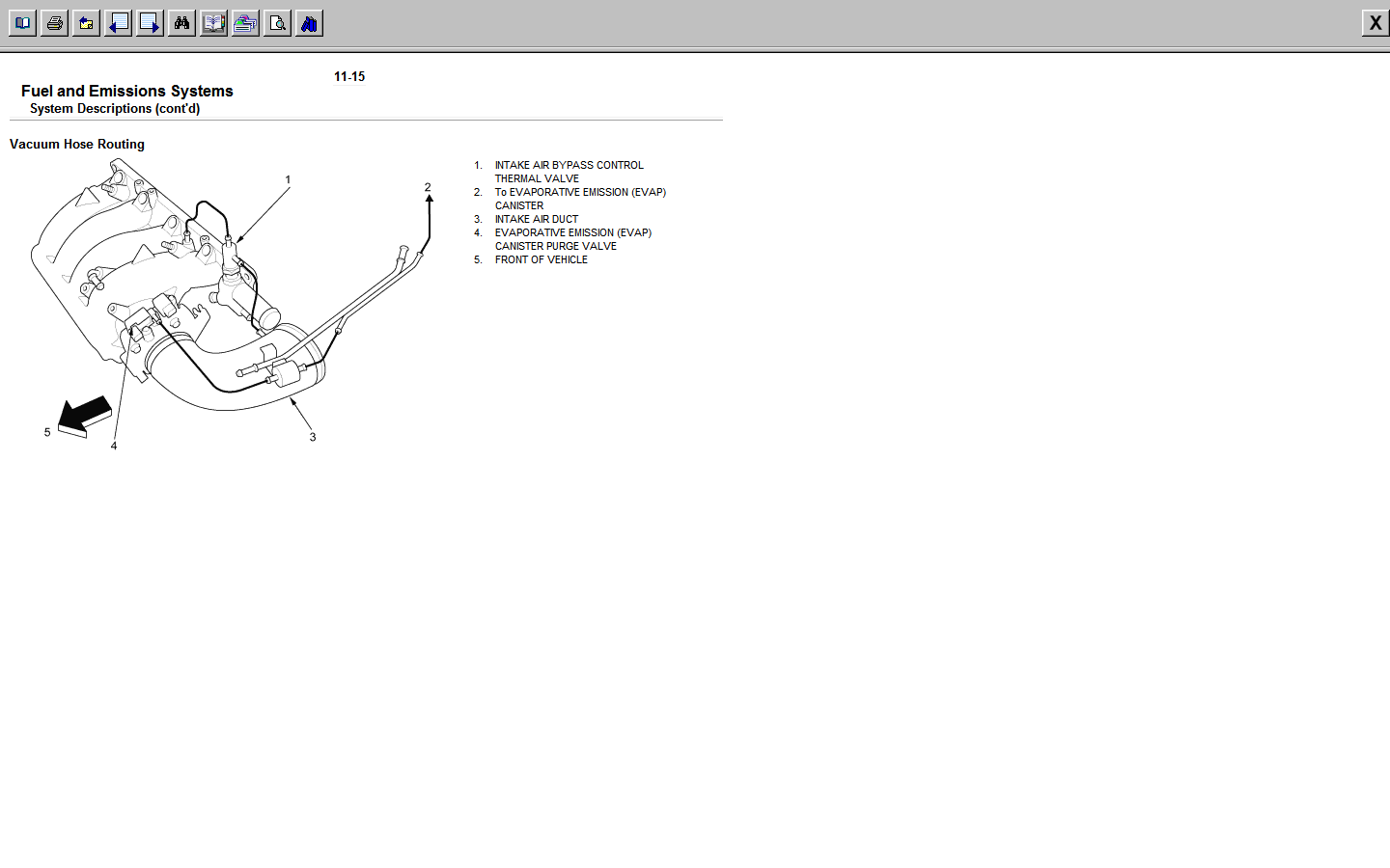

Jéé myslel jsem IACV, viz. obrázek bod 1. Jinak EGR se zanáší i u benzínu, jen jsem myslel ,že K20 ho nemá, že to obstarává VTC překrytím ventilů to mi hlava nebere Ventily se u tohoto motoru seřizují tuším každých 40tkm, hydrostely honda nedělá, díky bohu Velmi šťastný
