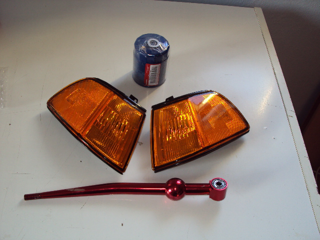

takze prvni foto nakoupenych drobnosti Velmi šťastný
DSC00929.JPG, 164.28 kB
