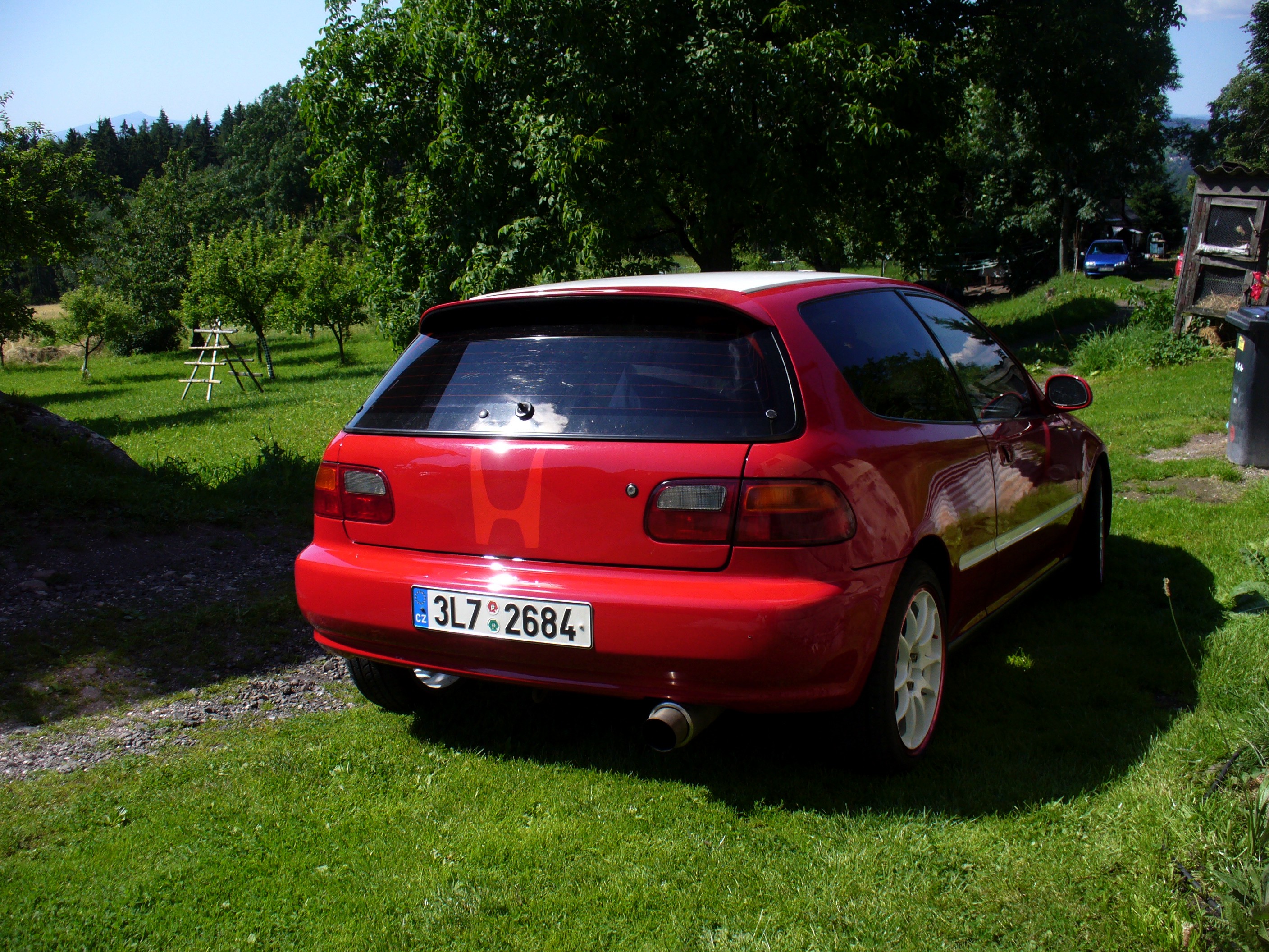

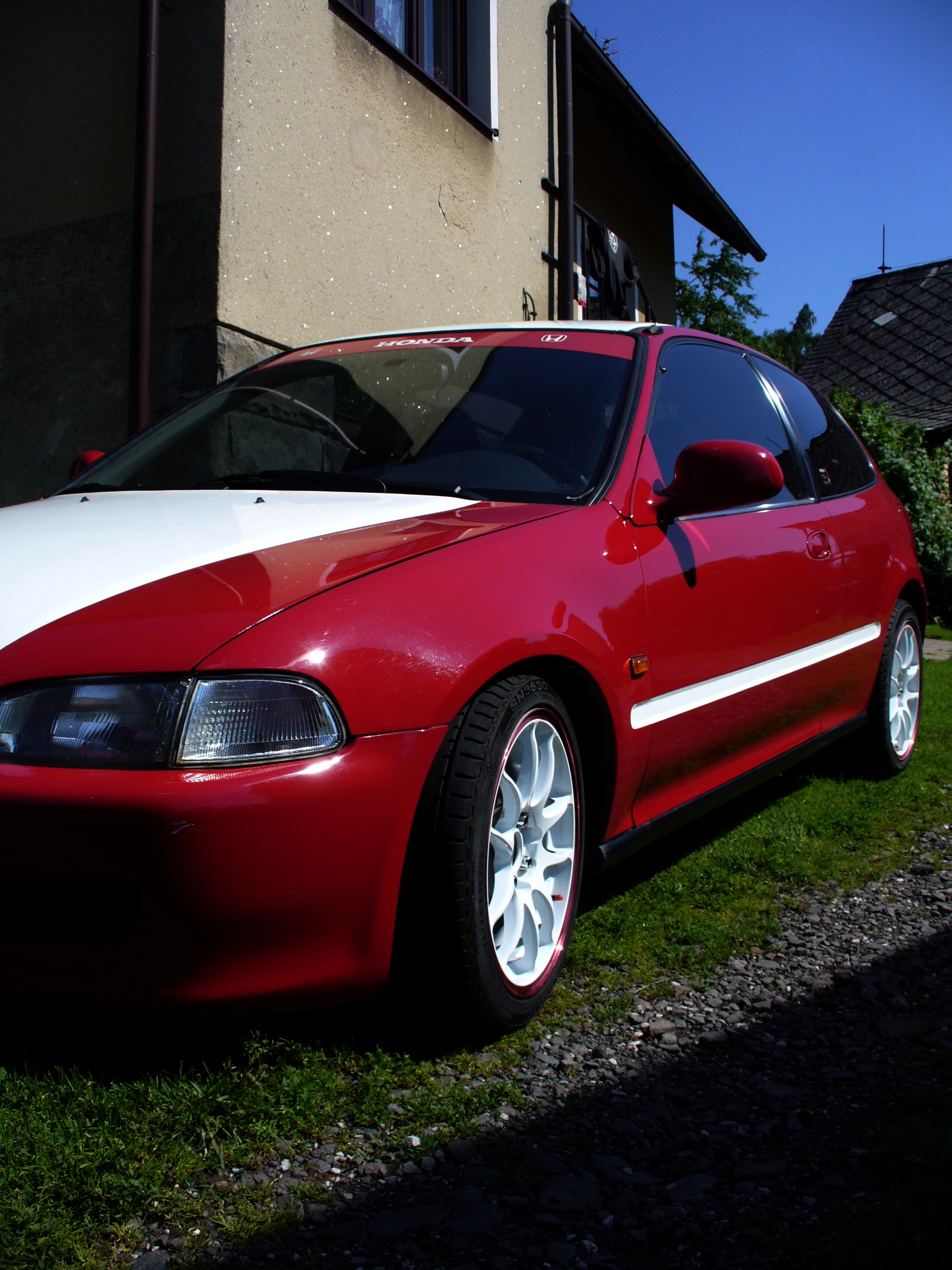

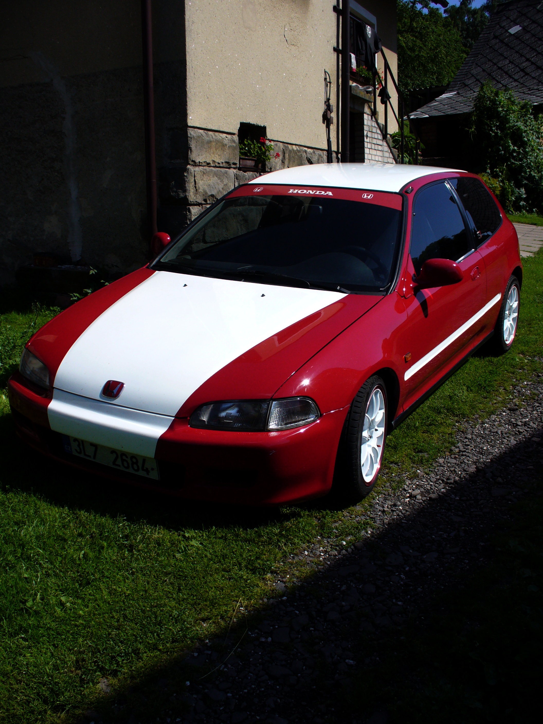

Zdravím
Předem bych chtěl podotknout že OBROVSKÉ dík patří R3S Petrovi Salátovi!!!!
Dobu před tím než se udělal tento zákrok jsem měl v plánu vyměnit 1,4 za něco ostřejšího....o měsíc později se to už stalo skutečností jelikož jsem zadrbal na klice wokurka
Poté nasledovalo různé obvolávání a shánění vhodného agregátu a hlavně kdo by byl vhodným mechanikem!!! ( to jsem se s Petrem ještě neznal) Už už to vypadalo že snad se nic nesežene...vti cenově pro mě nereálná věc v tu dobu..až nakonec se našel jeden tejpek ( ČOKOBOY) co prodává C5G na díly s motorem D16Z5...vzhledem k tomu že už to takto swapoval usoudil jsem že bude i vhodným "SWAPEREM" Opak byl bohužel pravdou....viz. níže článek od R3S
Tak toto je inovováno:
Přední + zadní nápravy se stabilizačkama a kotoučema z esiny nádrž taktéž...
Motor: crx D16Z5 najeto neznámo kolik ale šlape vcelku slušně Úsměv převodovka zůstala z D13B2
No pokud salát někde vyhrabe fotku jak to vypadalo před jeho zákrokem budu jen rád....Prostě co se týkalo elektriky DĚS A HRŮZA ( klidně doplň info ...více bych se k tý instalaci radši nevyjadřoval )

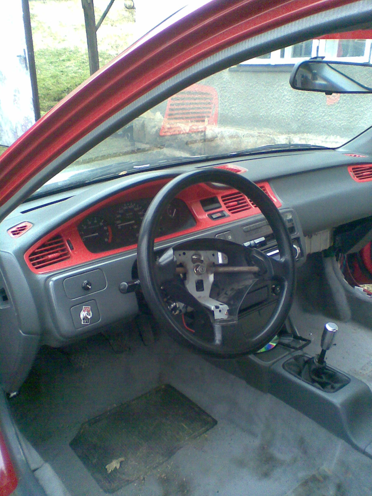

Introš byl původně šedej hnusnej zašlej špína....výměna za černý komplet! Úsměv
jinak další v plánu fólie, světla, pružiny a brzdy......atd atd atd

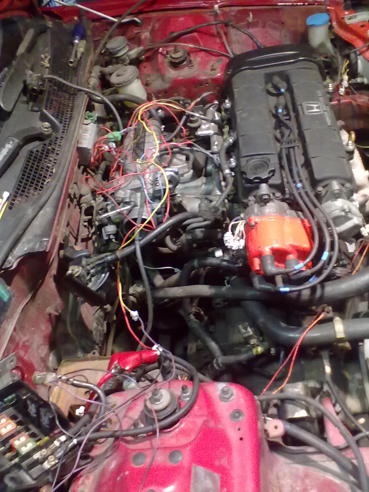

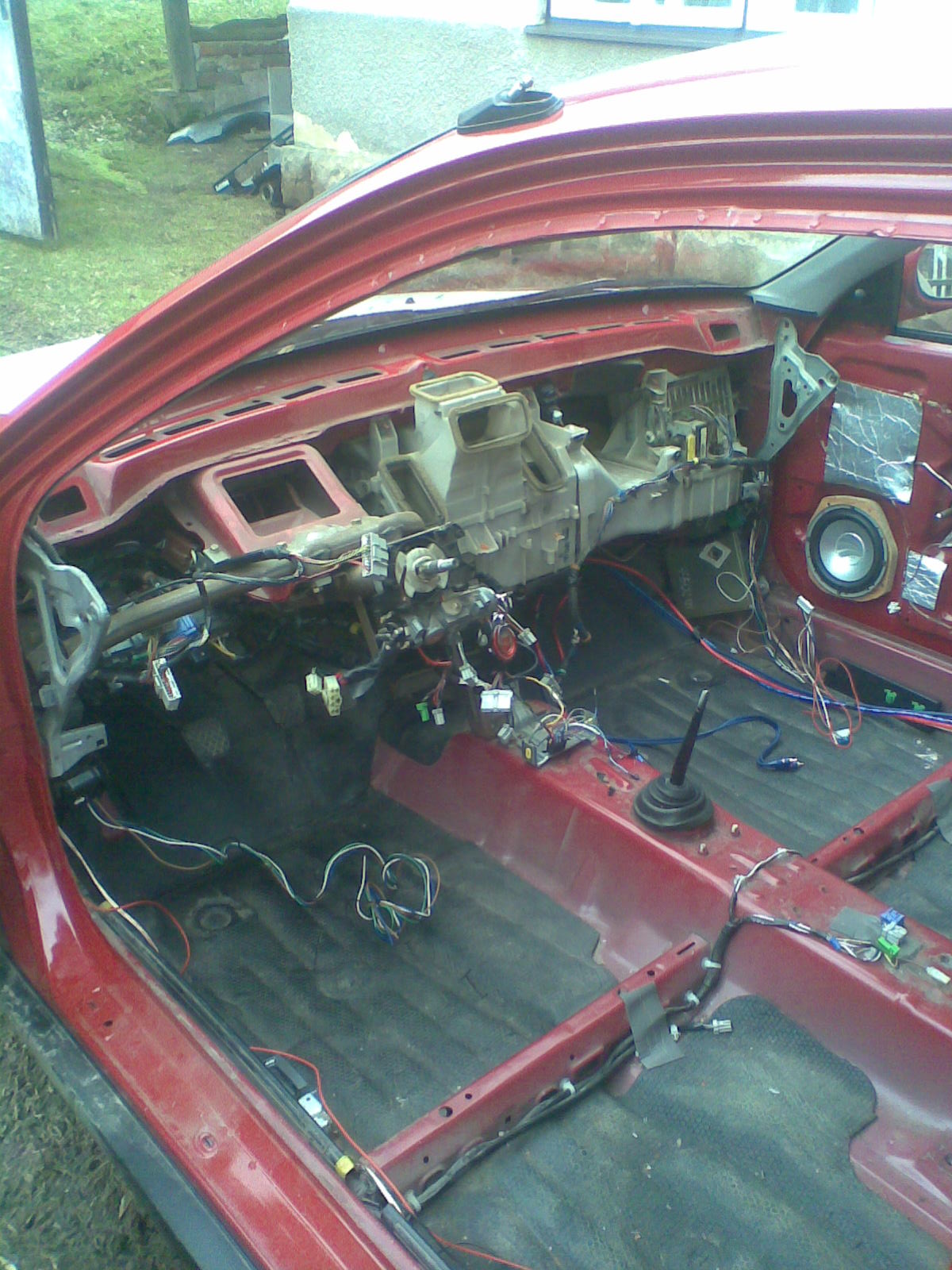

e fakt když auto přišlo v zimě ke mě tak to byl fakt bastl podepsal se na něm čokoboy.. kompet celá motorová elektrika byla na čokolády , celej motorovej svazek jsem vyráběl... musel jsem vymyslet uchycení motoru , vyřadil jsem zbytečný podtlaky a hadičky . cca 3 týdny práce po odpoledních a byl motor schponej jakš takš běžet
Asi před týdnem mi Steew přivezl auto tak se na něm maká
No takže aktuálně 8.7
Na auto jsem dal komplet nový brzdy .. Brembo kotouče + textar destičky jak předek tak zadek , vše rozhejbaný a funkční
Udělal jsem rozvody , samože s vodní pumpou
Převařil jsem zadní díl výfuku, vyřízl ten bastl a posvářel pořádnej a funkční svod
opravil jsem levou poloosu
vyměnil silentbloky v přednmích ramenech
vyměnil matky na kolech za pořádný a vyhodil jsem ti ten čínskej shit
vyměnil jsem ECU z D16A9 + uprava pinout u ECU
Zítra snad nahodím svody z tý A9ky (až je porovnám) a chýlíme se ke konci , pak ještě nějaký dodělávky a budu Ti volat...)

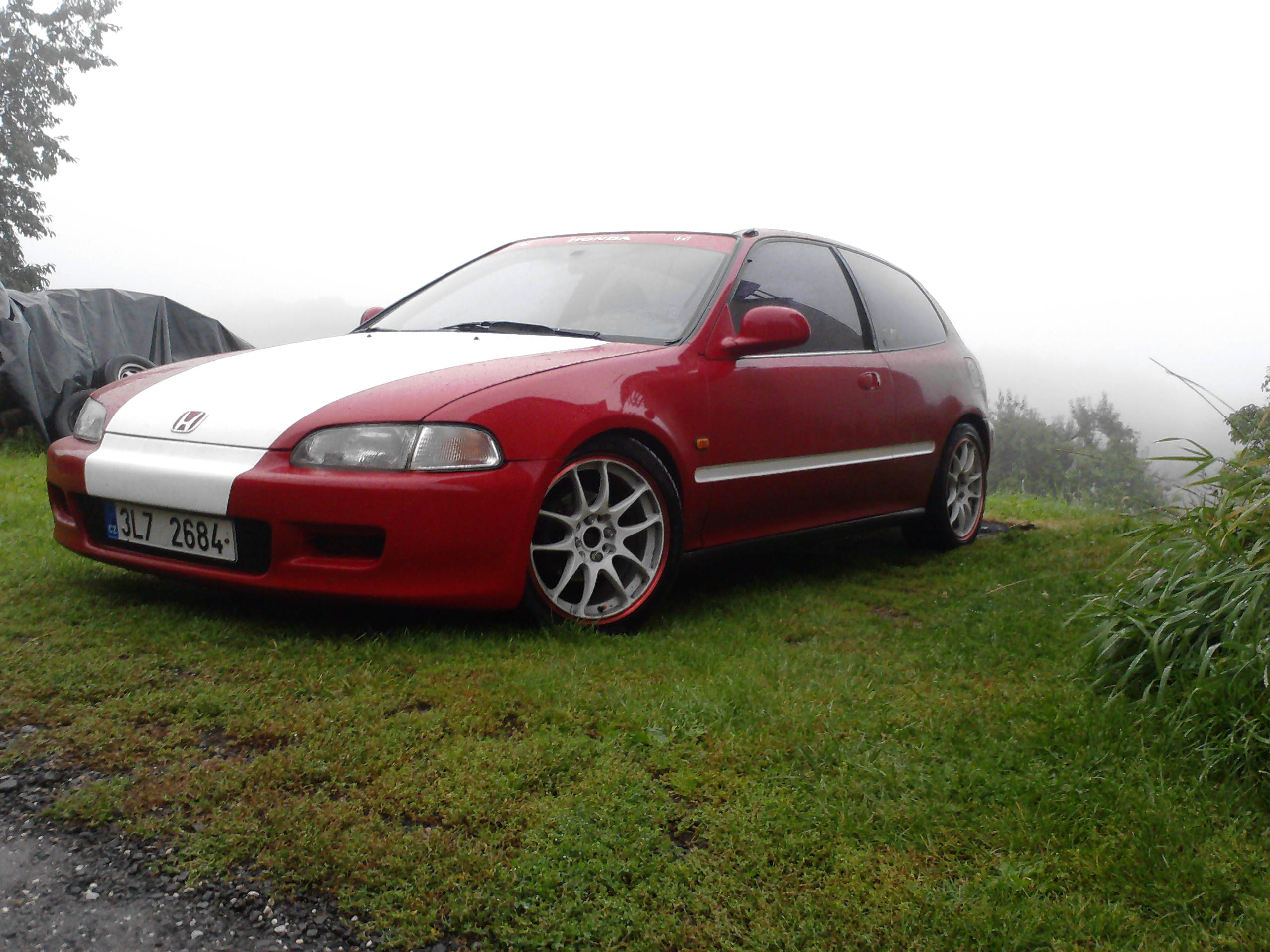

Tak další lehčí úprava...
Rozhodl jsem se to ještě malinko snížit a dopadlo to podle představ...vizuálně dobré jen přez ty díry naštvanej ale stím se muselo počítat...
Jinak jsem pořídli pružiny od Minora snížení cca 4 cm..
jenže nastaly meší komplikace..ve předu paráda ale zadek se ještě víc zvednul...takže se musely dát ogigo pružiny seříznout je zhruba o otáčku a tady je vysledek..
Poté jsem se ještě odhodlal pořádně tomu protáhnout pérka po R3S úpravách (ecu rozvody brzdy svody) a maximální spokojenost ještě jednou díky... ( jen pro info 3 - 160 Km/h kolem 8 tis otáček ) Honda
