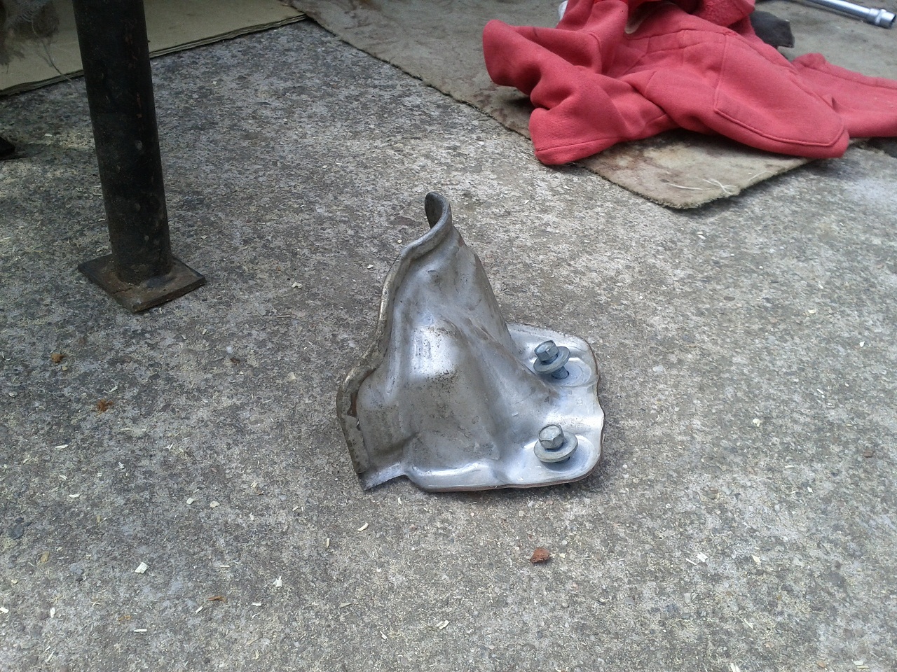

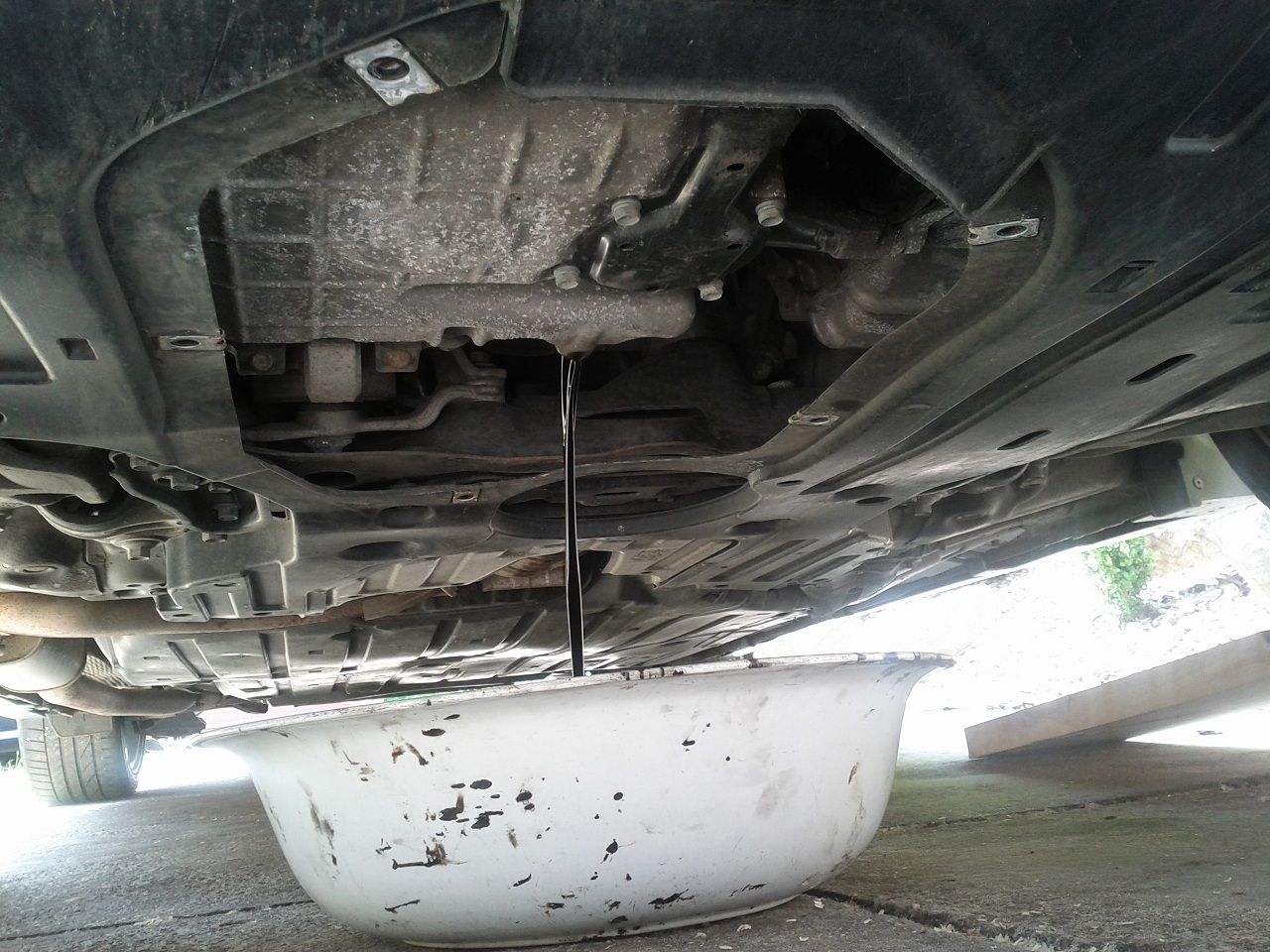

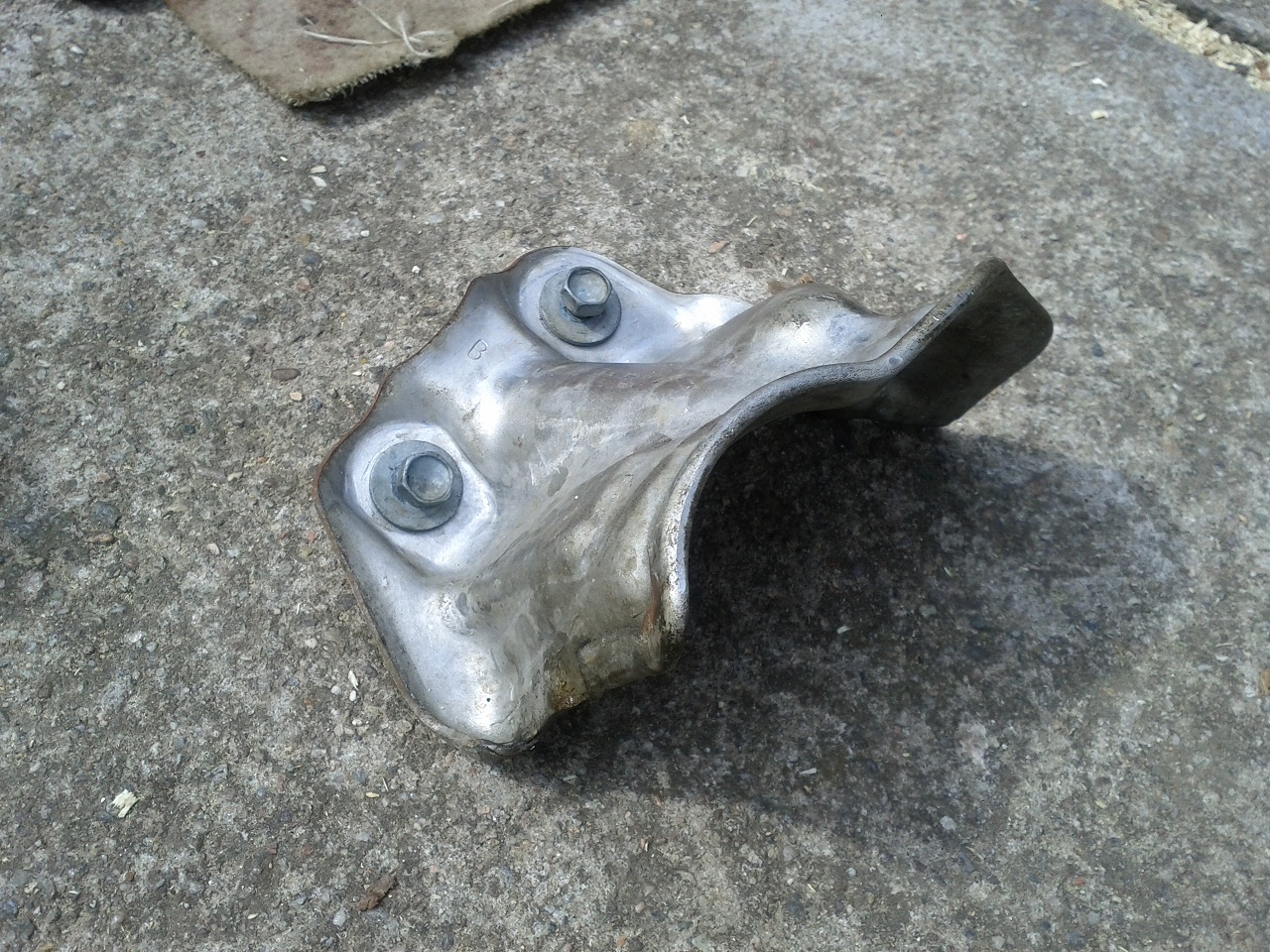

Malý udate, koupil jsem včera stejný filtr Bosch P2036 (0986452036-724) a je pravda, že se tam jen tak nevejde. Ale pokud se odšroubuje kryt filtru tak se tam vleze Úsměv Při příští výměně kryt vrátím a koupím radši ten menší, přeci jen z nějakého důvodu to tam je.
