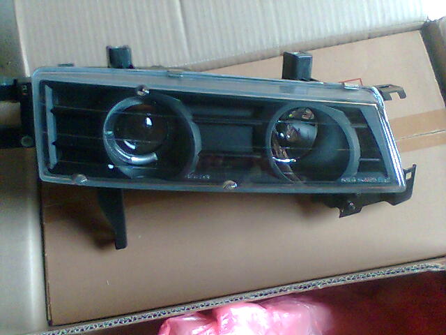

tak mam konecne Angel eyes, ale samozrejme to neni bez problemu, svetla maji dohromady draty od kostry (-) a kdyz zapnu potkavacky tak se rozsviti i dalkovy svetla (pro me fajn, dobre vidim, ale protijedouci nic moc) neresil uz nekdo tento problem? pripadne ma nekdo ty same lampy? potrebuju vedet jak to zapojit aby to fungovalo jak ma, (pro rejpaly, kabely jsem neprohodil, problem je ve vyrobe) jo a mlzi se, tzn. ze tam jde nekde vlhko, ze? takze je potreba je pretesnit? nevidim to jinak nez rozdelat, zjistit kde soudruzi z Tajwanu udelali chybu a napravit ji Velmi šťastný ma nekdo lepsi napad? mimo ten hodit to po psovi a dat original Honda lampy Mrk

VYRESENO!! soudruzi z Tajwanu udelali chybu, ve vedeni, tak jak jsem predpokladal, hodili vevnitr svetla dohromady minusovej kabel od dalkovych a potkavacich, po rozdeleni techto dratu funguji svetla tak jak maji, zaroven jsem je pretesnil, jeste nemam odzkouseno jestli to bude tesnit, snad jo. A svítí mnohem lépe než sériové lampy, takže můžu doporučit Mrk
