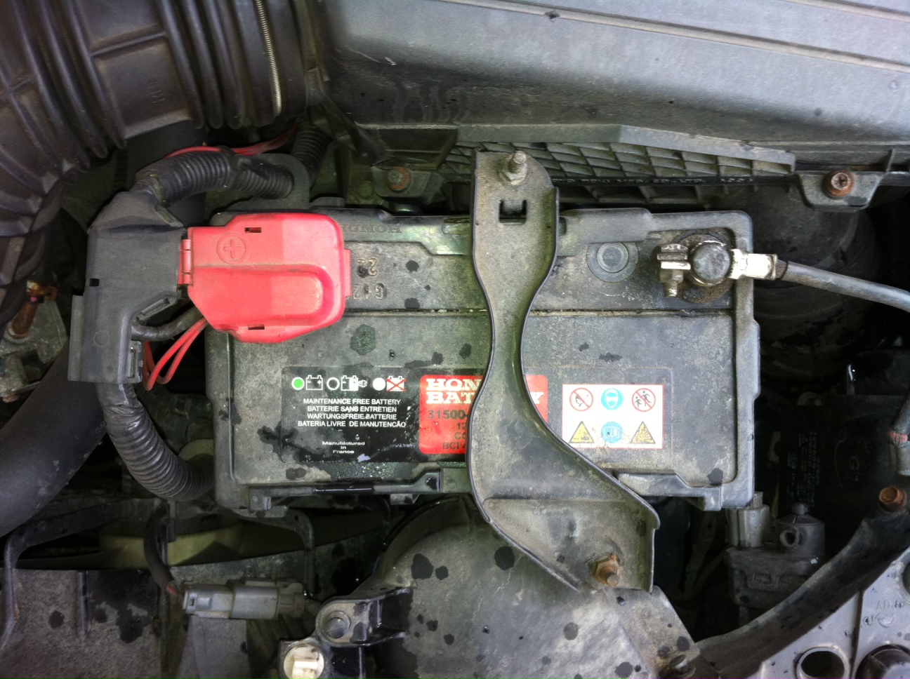

PříspěvekZaslal: 22.1.2012 , 16:03   Citovat
Ahoj,
řesím podobný menší problém jako Dutch, sice už 2 roky Velmi šťastný pže jsem to ještě v zimách nakonec ustál, ale myslím, že uzrál čas na výměnu baterie. Koukal jsem na tvoje typy, určitě chci silnější, funkčně to dle konzultace problém opravdu není ba naopak. Zamlouvá se mi ta exide Premium 60Ah, 600A, 12V, EA602. Co mi ale vcelku nesedí je rozměr - hlavně šířka 175mm. Píšeš, že teď tam máš vartu a ta má stejný rozměr na šířku jako exide premium - prosím tě jak se ti to tam podařilo napasovat? Tak to koukám!
Změřil jsem origo (co mám doposud) a na šířku má cca +- 130mm, něco málo okolo je místo (na šířku možna cca max 155mm), ale na šířku 175mm mi to fakt nevychází. Je tam taková vanička pod baterii, z boku hačky na přitáhnutí bat. okraje dalších dílů, atd...
Jak si ji tam s rozměrem 175mm na šířku dostal? OK
obrázek3.JPG, 487.78 kB
Příspěvky: 16 H+ body: 0 2019 CR-V
Dutch je teď offline  Dutch
PříspěvekZaslal: 22.1.2012 , 22:30   Citovat
ahoj, teď si asi nerozumíme ale ty máš dle obrázku origo H baterku tam jinej rozměr nedáš já mám Acco 7.g tam je normální klasický rozměr baterie... foto

Rammi je teď offline  Rammi
PříspěvekZaslal: 22.1.2012 , 23:23   Citovat
to Dutch:
tak teď si mě zmatl ještě o něco více Velmi šťastný mám acco tourer 7g 2,4 r.v. 2004 a v něm ještě origo baterku hondu (dával jsem foto) - tu chci vyněnit za silnější. Ty máš dle obr. take acco tourer 7g 2,4 přátele takže pokud si nechtěl měnit baterku u jiného auta mělo by to být pro nás v motorovém prostoru s místem pro baterku stejné, akorát že se ti tam podařilo dát baterku Vartu se šířkou 175mm a ja mám ještě původní s origo rozměry. Měřil jsem prostor a nějak se mi nezdá, že bych tam narval baterku se šířkou 175mm jako ty. (ale pořád to říkám za předpokladu, že ji máš ve stejném modelu auta)
Tak jak jsme na tom teď? pochopili jsme se? Úsměv
Pokud si měnil a máš jinou baterku než origo ve svým acco tourer 7g 2,4 můžeš dát foto?

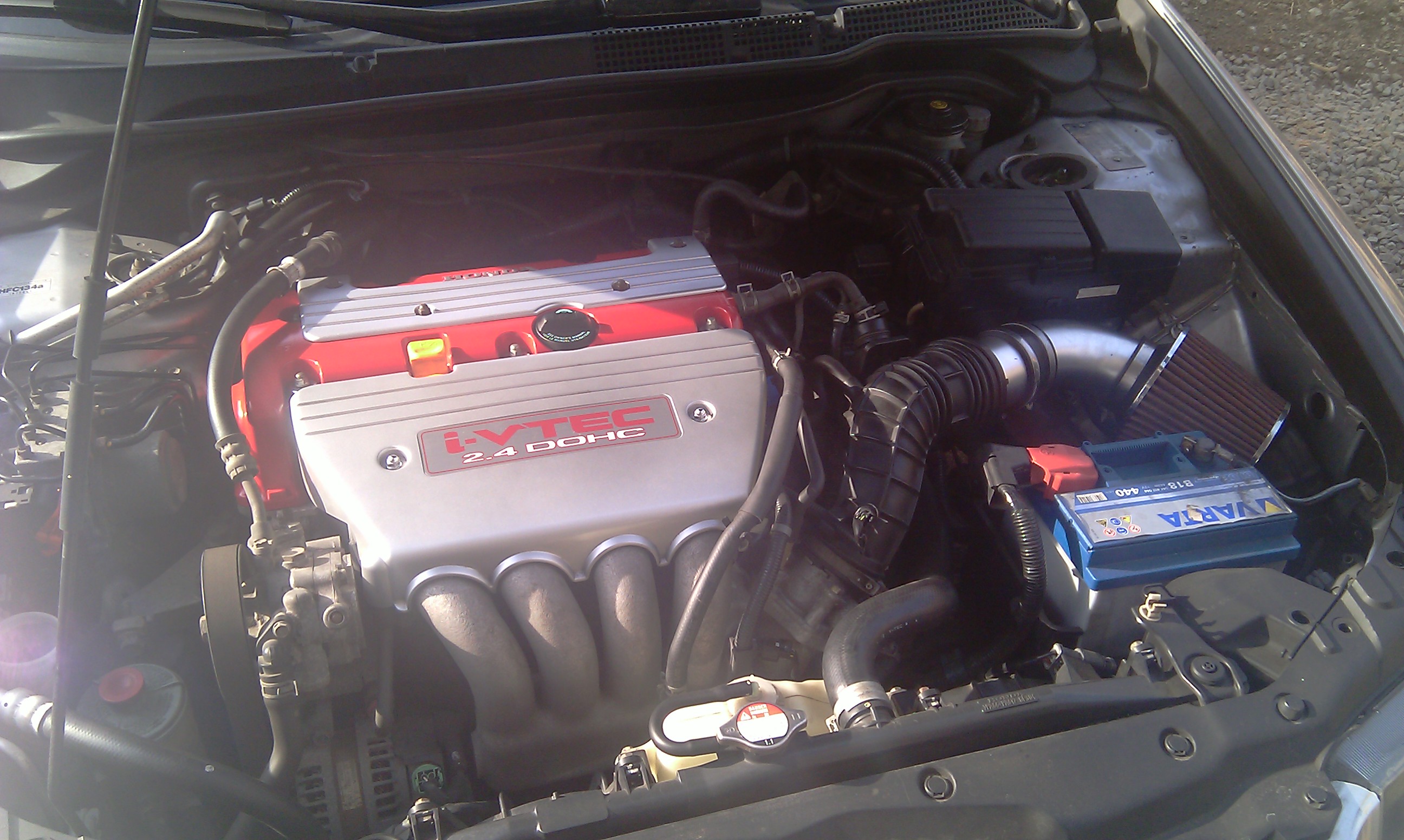

PříspěvekZaslal: 22.1.2012 , 23:48   Citovat
zde máš moje. My to budeme mít asi každej jinak řešení. Já to mám takto originál
IMAG0267.jpg, 698.62 kB
PříspěvekZaslal: 23.1.2012 , 0:27   Citovat
jj koukám, myslím že ve tvém případě nepůjde přímo o origo náčiní. Máš tam sportovní vzduchový filtr a ten určitě nebyl součástí standardní výbavy Úsměv tím se tam udělalo více místa za baterkou a vlezla se širší než je origo. pže tam není jak u mě "krabička" na vzduchový filtr, dále padly za oběť držáky (úchyty) ze shora, které byterku ukotvily, jinak myslím je vše stejné jak u mě. vanička je ze spodu taky....
co teda z toho plyne? chceš-li silnější baterku kup si sportovní vzduchový filtr pořádnej výtlem
P1010976.JPG, 1.94 MB
PříspěvekZaslal: 23.1.2012 , 9:28   Citovat
neplyne z toho nic.to co je na obrazku myslím ten filtr je z léta roku 2011 kdy jsem zkoušel filtr.A po ujeti 50km jsem vrátil origin box.plynne z toho to že jsem neměl jinou fotku
