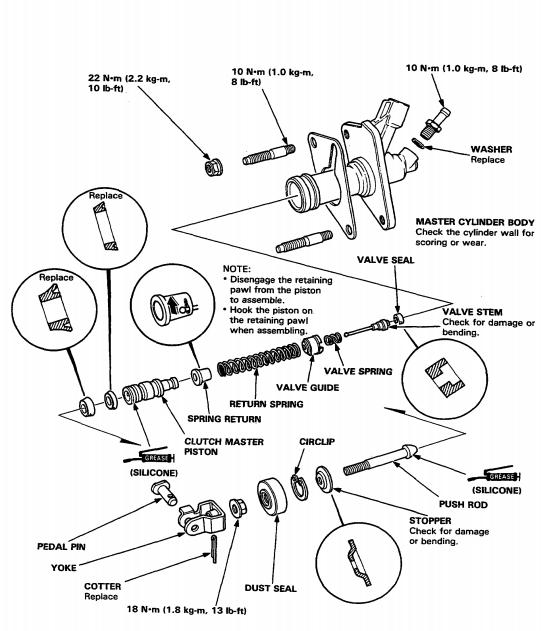

Co se týká spojky - "najednou začala zabírat spojka až nahoře" Má zkušenost je ,že slabost má těsnění na pedálu dole spojky. To poznáš, bude rosit.

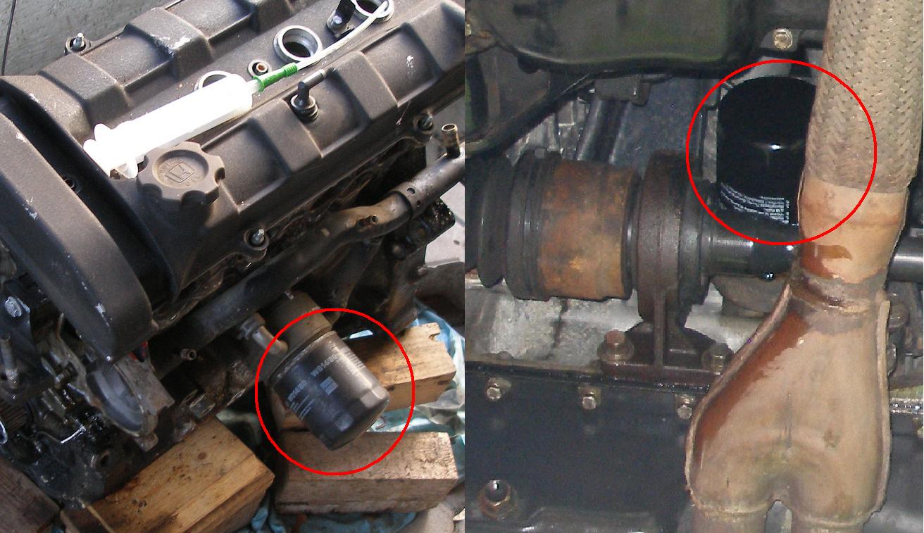

Ahoj všem prosímvás můžete mi někdo poradit kde najdu v motoru přesně olejový filtr v preludce 3.generace ??? díky za odpovědi... H+ Honda

snad ho najdes, a jinak je to NI J1314010 cena okolo 100Kč nebo ja ho kupuji za 3,30 €

Apoloo je teď offline  Apoloo
PříspěvekZaslal: 25.4.2011 , 13:05   Citovat
hotovo díky moc.... je to dobrý Honda

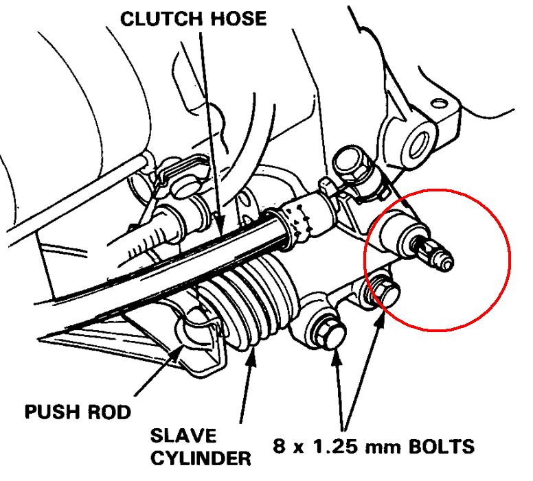

a spojkovou kapalinu udelam jak? u 3g kde najdu ventil na odvzdusneni??? Honda

podobným způsobem, a odvzdusnovak najdes nejspis ve predu na prevodovce

PříspěvekZaslal: 26.4.2011 , 20:55   Citovat
najdeš snadno ve předu středu mezi převodovkou a motorem
PříspěvekZaslal: 27.4.2011 , 10:06   Citovat
tak brzdy vpoho odvzdusnene jako nove ale ta spojka me trapi nemuzu najit ten ventil spis asi nevim kudy se knemu dostat u ty prelude 3g.. pořádnej výtlem pořádnej výtlem prosim radu jako pro vola dik moc je to dobrý Honda

PříspěvekZaslal: 27.4.2011 , 10:28   Citovat
PříspěvekZaslal: 27.4.2011 , 16:34   Citovat
ok našel sem to díky moc.. Honda
