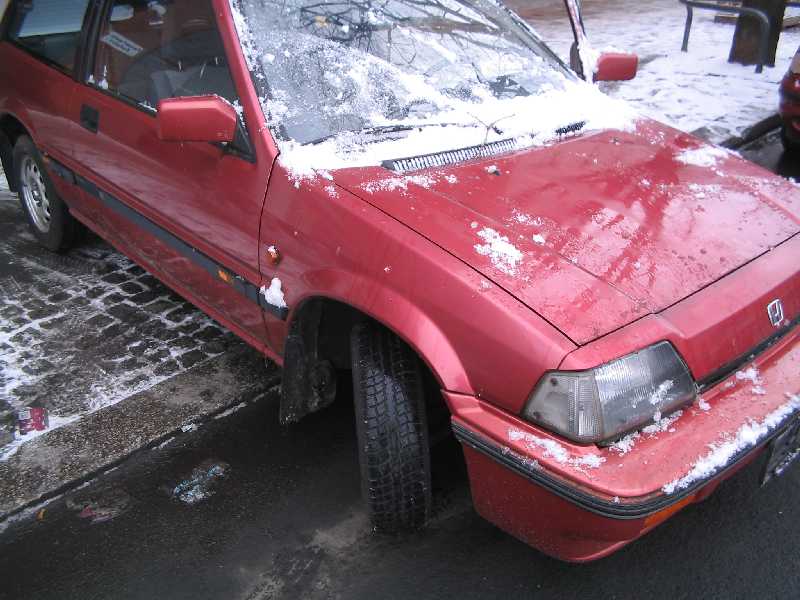

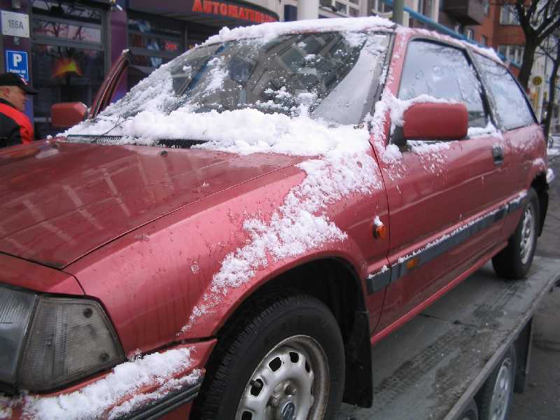

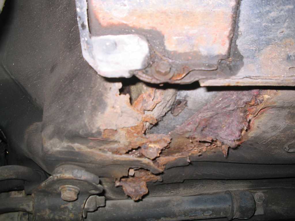

Pako mi tehdy našel náramný kup, černého civica GT označení "berlinetta", motor 1,5 EW, výkon 90 koní s katem, případně 100 bez něj. Auto mělo - jako většina C3G - zrezlou podlahu, ale zas taková hrůza to nebyla. Když mi Pako domluvil lepší cenu a majitelce se posléze žádný jiný zájemce neozval, auto jsem zakoupil. Cena 3000 a musel jsem ujet 4 stanice metrem, abych si ho vyzvedl Úsměv To docela jde, ne?
Podle majitelky auto občas záhadně chcípalo, což se projevilo poměrně brzy. Po letech s hondami jsem už poměrně s jistotou šel po hlavním relé, které bylo skutečně na vině, to jsem opravil a od té doby vesele jezdil.

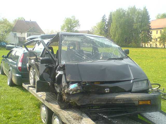

Berlinetka sloužila dobře, bohužel posléze skončila nárazem do betonového mostku. Řidička - kamarádova partnerka - dopadla relativně dobře, měla jen naražená žebra, ale berlineta byla na odpis.

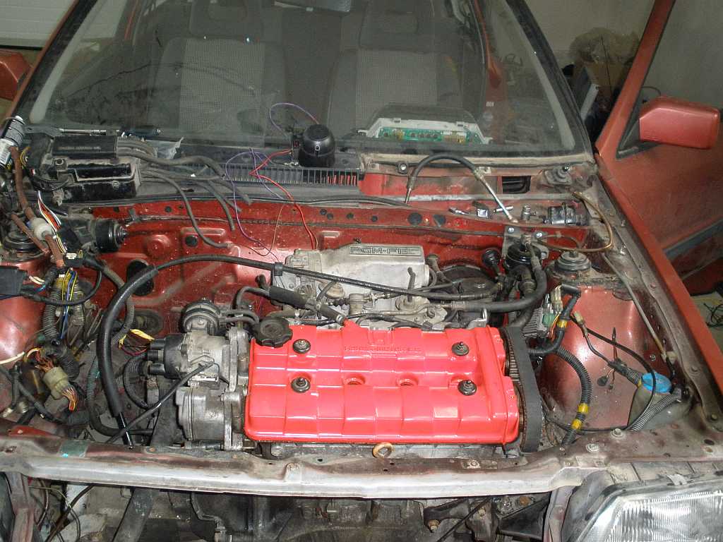

Postupně sem zkusím sepsat postup prací, které bylo potřeba udělat. Odlišností mezi karburátorem a stříkačkou je samozřejmě dost. Pro přestavbu jsem na začátku měl k dispozici kolombinu, motor ZC1, vrak C3G GT a spoustu drobností v krabici, co Minor přivezl.
Po vyndání motoru, palubky a dalších překážejících věcí jsem začal zjišťovat, co vše je potřeba předělat. Začal jsem přívodem paliva.
Rozdíl je jasný - na 1,3 samozřejmě chybí palivové čerpadlo. Další rozdíl je v průměru vratné palivové trubky k nádrži (na karbecu je mnohem menší) a hlavně trubky do motorového prostoru ústí u pravé strany, zatímco pro stříkačku ústí úplně vlevo. Dalším zkoumáním jsem zjistil, že průměry trubek liší až do samotné nádrže. Rozhodl jsem se tedy přehodit celou nádrž a nainstalovat palivové čerpadlo z vraku GT, odkud jsem chtěl použít i palivové trubky. Díky velmi pokročilé korozi GT to byl ale docela oříšek. Palivové trubky byly prakticky nepoužitelné a při demontáži nádrže jsem si užil pět minut strachu, když jsem na suché trávě odřezával šrouby držící nádrž plnou výparů flexou. S demontáží čerpadla jsem se pak pral také poměrně dlouho - naštěstí se mi nakonec podařilo jej odmontovat v celku i s držákem.
Nádrž jsem před montáží do kolombiny ještě natřel černou antikorozní barvou, nainstaloval jsem palivové čerpadlo a pak si hrál s trubkami. Nakonec jsem přívod vyřešil tak, že přívodní trubku jsem zakrátil o úplně prorezlou část, kterou jsem nahradil tlakovou gumovou palivovou hadící (ca 30cm od čerpadla do interieru). Na čerpadle samotném kousek dobré trubky zůstal přišroubovaný přes očko. Šroubovaný spoj z druhého konce trubky - od motoru - se po dlouhém boji podařil na vraku zachránit a na 1,3 karoserii byla dokonce na správném místě pro přívodní trubku i připravená průchodka, takže pak už to šlo samo. Jako vratnou trubku jsem použil původně přívodní z 1,3, kterou jsem zakrátil a ohnul a do motorového prostoru jí provlékl průchodkou na 1,3 původně určenou pro lanko sytiče. Až budu v dílně, pokusím se k tomu něco nafotit.. Úsměv
Když jsem si oddechl, že mám tuto část hotovou a že teď už to půjde hladce, pustil jsem se do elektriky, aniž bych tušil, že to nejhorší mě právě čeká Velmi šťastný O tom příště..

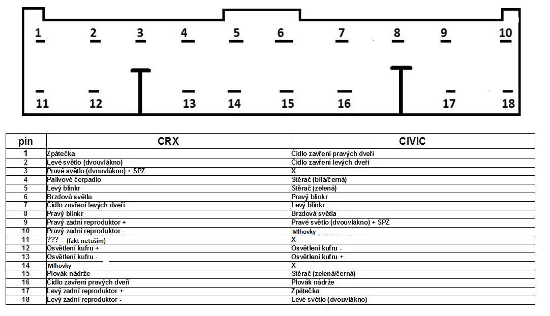

Pusťme se tedy do elektriky...
Jak už jsem psal výše, měl jsem k dispozici motor a vrak GT. Z GT jsem tedy vyndal svazek elektriky, který byl ale místy prostřihaný, chyběly některé konektory. Elektrika od motoru EW také neseděla na ZC1 s tím, že elektriku od ZC jsem k dispozici neměl.
Minor tedy sehnal kompletní elektriku z CRX 1.gen. DOHC. Tato sice byla také mírně postřihaná, ale celkově vzato v dobrém stavu. Prohlédl jsem konektory na koncích základního svazku a ty bezvadně zacvakly do konektorů v autě. Celý svazek jsem tedy natáhnul do auta. Věděl jsem, že v konektoru pro zadní část auta budou nějaké odlišnosti, tak jsem začal hledat co a jak.. Konektor je umístěn v levém prahu. V tomto konektoru bylo ale všechno jinak, takže jsem nějakou dobu pobíhal s multimetrem kolem auta. U tohoto konektoru jim asi v Hondě došly barevné kabely, takže jich byla polovina zelených s černým pruhem, pak několik červených se žlutým a zbytek už byl různobarevný. Podle samotných barev to tedy přepinovat nešlo. Další věcí, kterou jsem netušil, bylo to, že CRX nemá vzadu stěrač. Ten tedy bylo nutné dotáhnout do elektriky zvlášť od páčky pod volantem (zde bylo nutné přidat jeden konektor) + bylo nutné dotáhnout kabely pro motorek ostřiku zadního okna. Vyhřívání zadního okna bylo na vedlejším konektoru zvlášť u obou elektrik shodně. Od konektoru také bylo potřeba k původní zadní části svazku elektriky dotáhnout kabel k palivovému čerpadlu. Zapojení kabelů zadního stěrače a ostřiku jsem okopíroval z původní karburátorové elektriky. Napinování konektoru pro zadní část auta je na obrázku.. Rozdíl je také zřejmě ve vzdálenosti tohoto konektoru od začátku prahu, protože jsem musel o kousek zkracovat lištu, v které jsou kabely v prahu ukryté.
Dalším problematickým místem bylo napojení palubní desky na pojistkovou skříň. Zde už byly konektory civica a CRX úplně jiné. Pochopitelně bylo také u CRX několik kabelů navíc díky tomu, že v CRX se klapky nasměrování větrání ovládají tlačítky - zatímco v civicu ještě klasicky páčkami přes lanka. Kabely pro ovládání klapek topení jsem tedy z hlavního svazku vyrušil a na palubku civica jsem začal instalovat elektriku z CRX. Zde bylo potřeba přesunout některé konektory na jiné místo, například spínání mlhovek a vyhřívání zadního okna. Také mě "velmi potěšilo" že svazeček kablíků s konektorem k digitálním hodinám na palubce civica o několik málo centimetrů k hodinám nedosáhl - CRX má hodiny blíže ke středu palubky.
Když jsem měl palubní desku kompletně hotovou a připravenou, pustil jsem se do montáže alarmu s centrálem a elektrických okýnek.
O zapojení alarmu se nijak konkrétně rozepisovat nebudu - jen drobnosti toho rázu, že jednotka alarmu neutáhla servomotorky centrálu, takže jsem toto musel řešit přes relátka, a také jsem musel vyřešit napojení alarmu na blinkry přes dvojici polovodičových diod. Navíc jsem namontoval servomotorek pro možnost otevření kufru přes dálkový ovladač alarmu.
Když jsem měl toto vše hotové, připojil jsem akumulátor, načež se na mě velmi vesele rozblikala barevnou hudbou přístrojovka. Přepinovával jsem tedy ještě konektory budíků - zde to již lze jednoduše podle barviček kabelů, takže jsem to ani nerozkresloval. Navíc oproti 1,3 je zde pouze kontrolka ECU..

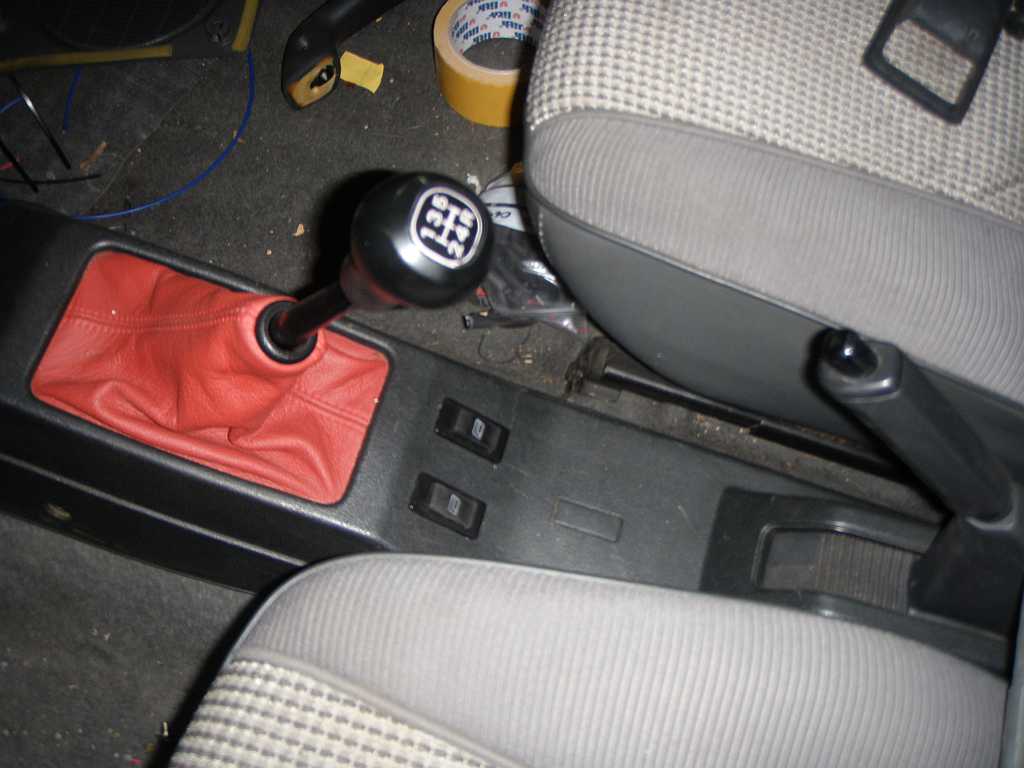

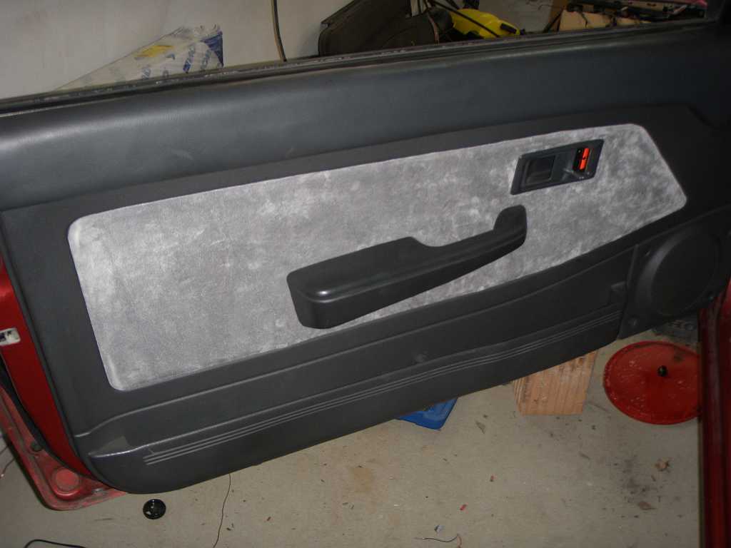

Co se instalace el. oken týče, měl jsem na to k dispozici celou mechaniku z vraku GT. Machanika byla někým dříve provedena tak, že na původní kličkovou mechaniku byl "přibastlen" motorek z jakési Toyoty. Ve vraku kvůli tomu byl odřezán kus vnitřního plechu dveří, protože se tam motorek jinak nevešel. Zkusil jsem ale přehodit samotné motorky mezi sebou, takže už netrčely směrem vzhůru, ale směřovaly dolů, kde už bylo místa dost. Bohužel netuším, z jaké Toyoty to pocházelo, ale funguje to dobře Úsměv
Spínače jsem umístil na středovou konzoli (která také v autě původně nebyla) mezi ručku a řadičku, kde jsou hezky po ruce Úsměv
Táhla od servomotorků centrálu jsem musel naohýbat do velmi zajímavých tvarů, aby se to tam vešlo. U těchto "starých šlupek" je problém v tom, že mezi tapecem a plechem se prostor měří na milimetry a nevejde se tam nikam nic.
Součástí elektriky byla v podstatě také instalace nějakého ozvučení. Do dveří jsem nainstaloval nové komponentní 165mm reproduktory Autotek, které se tam po sejmutí "komerčního krytu" magnetů vešly. Dveře jsem následně vytlumil 4mm deskami Silent Coat. Zde bylo ale nutné tlumení nedělat stoprocentně kvůli zachování funkce odvětrání přetlaku skrz dveře. I přes to ale tlumení funguje bezvadně a kolombína se hezky rozezpívala Úsměv Výškové reproduktory jsem namontoval na hříbky na plastové krytí A sloupků. Pro napájení rádia a reproduktorů jsem natahal nové kabely, které jsem napinoval přímo do nového iso-konektoru.
Pak zbývalo (resp. částečně ještě zbývá) ještě nekolik drobností, jako například to, že CRX má klakson na druhé straně auta, že z elektriky byly odstřihané kabely od čidel z chladiče, hladiny brzdovky, blinkry z blatníků apod. Pravděpodobně ještě něco dalšího podobného najdu Úsměv
Asi by bývalo bylo jednodušší použít tu horší elektriku z C3G GT, ale to jsem zjistil až pozdě Úsměv

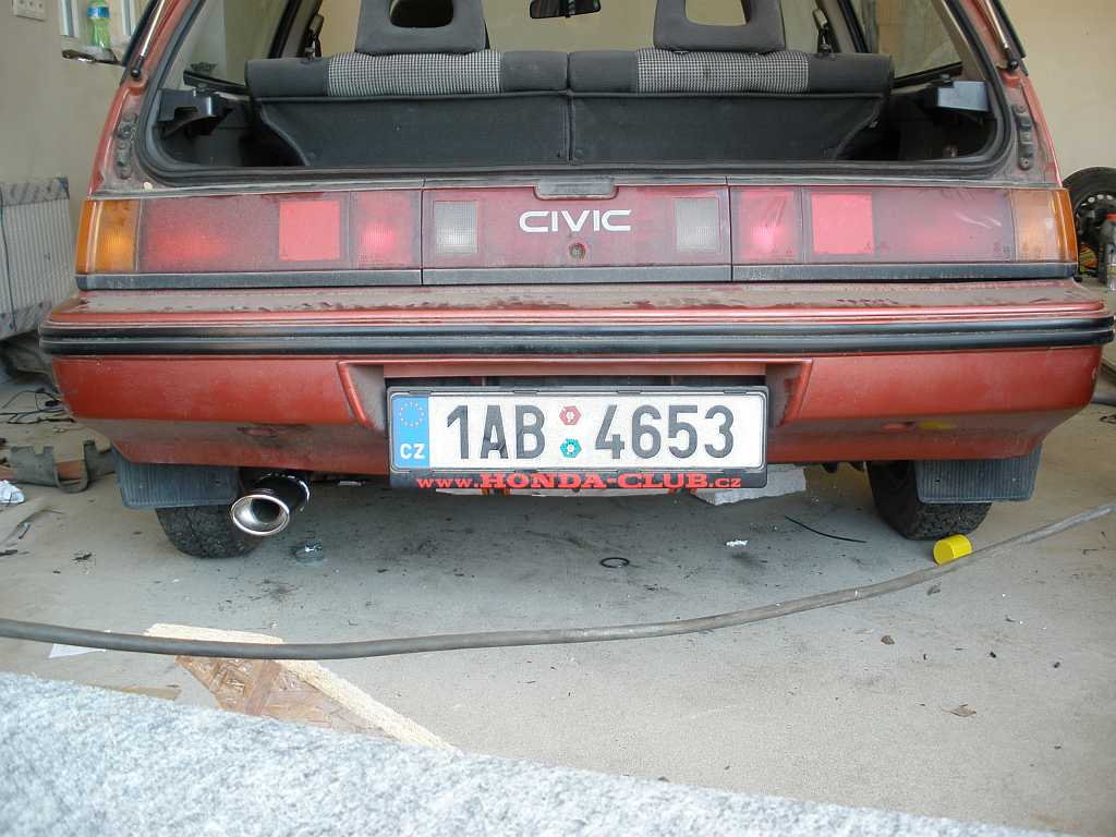

Nový výfuk pro crx 2G, Hifilem dotvořeno na míru.

Hifil je teď offline  Hifil
PříspěvekZaslal: 7.5.2011 , 11:15   Citovat
Minor napsal:
... A pokud to čistě náhodou poletí jako projektil, tak bezva Úsměv
Já doufám, že to nebude pouze o balistice, ale že to občas i zatočí Úsměv
