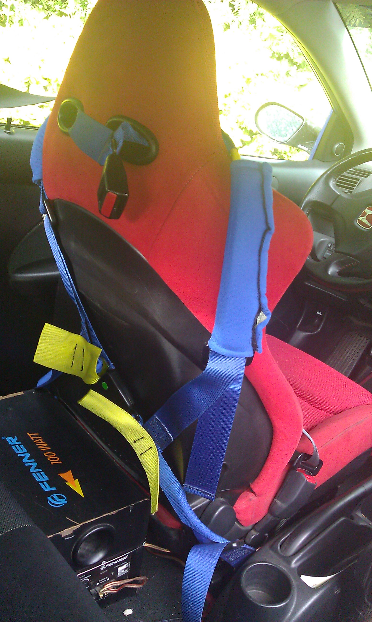

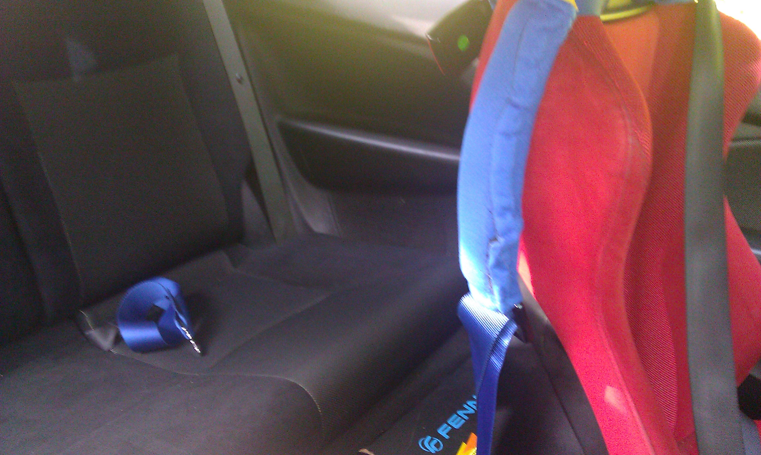

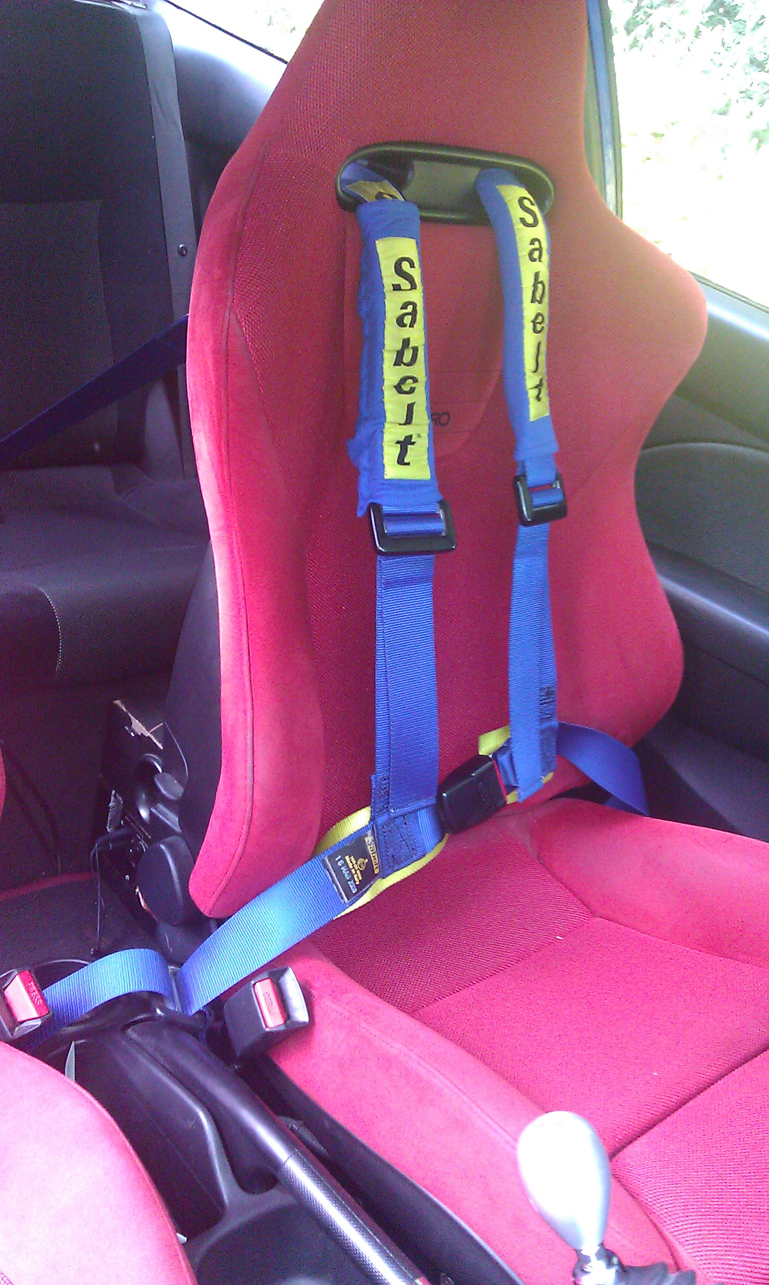

Jinak, jak jsem psal, mám tříbodové pasy Sabelt a také pouze u řidiče...
Uchyceno do origo kotvení vpředu a vzadu
Třeba Ti to pomůže pro představu a rozhodnutí...
Takto to je rozpojené aby mohl být někdo případně vzadu, pasy jsou sepnuty za sedačkou a v předu jsou použity OEM pasy (první dvě fotky)
A takto to je spojené pro použití tříbodových pasů
(třetí a čtvrtá fotka)
IMAG0148.jpg, 1.1 MB
IMAG0149.jpg, 1.08 MB
IMAG0150.jpg, 1.22 MB
IMAG0151.jpg, 1.3 MB

Dany to máš chycené klasicky pod zadními šrouby pojezdu sedačky a vzadu je to místo pásu pro dětskou sedačku? Ten Sabelt má předpokládám na koncích oka

Dany je teď offline  Dany
PříspěvekZaslal: 3.5.2011 , 17:43   Citovat
OsekSpider napsal:
Jak jsem psal, vpředu jsou vyměněné šrouby uchycení pojezdu sedačky za šroub s okem (do kterého jsou uchycené ty přední pasy) a vzadu je ten pas ukotvený rovnou pod uchycení zadního pasu (presky) ačkoli to na fotce vypadá, že to je vedle, to je tím, že jsem ten pas vytáhnul rovnou za sedačkou...

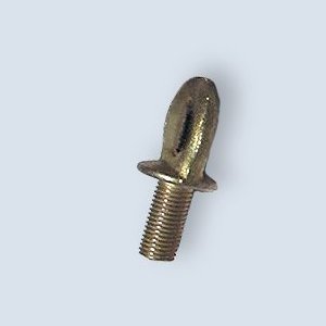

PříspěvekZaslal: 3.5.2011 , 17:51   Citovat
hle, zakoupit možno ZDE např.
oko_pasu.jpg, 5.56 kB
