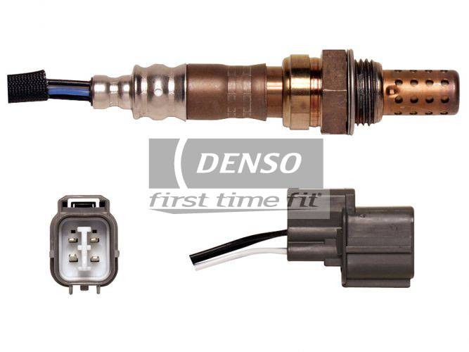

Zdravim vas...
mam pouze dotaz zda ma nekdo zkusenost se zamenitelnosti origo lambdy z D15Z6 za tuto Se stydím
jedna se o DENSO 234-4099 pro US motor D16Y7 ..jedna se mi o to..zda se da pouze prehodit kus za kus...tzn.jestli je stejny konektor a lambda bude fungovat na 100% tak jak ma Úsměv
diky za postrehy H+
PS: rady typu kup univerzal mi ted nedavejte ..to uz mi poradili OK Mrk

kamo tohle je 4drat, to ti tam nepujde, proc me neposlouchas? rikal sem ti ze muzu sehnat uni DENSO za slusnej peniz Bueee

PříspěvekZaslal: 17.5.2011 , 8:54   Citovat
Tak si myslim,ze to bude tahle lambda
US - civic - 3d - 1992-1995 - 1.5L 1493CC l4 GAS SOHC
Denso 234-1034
aspn ten konektor myslim,ze odpovida..a obsah motoru taky..bych predpokjladal,ze to bude ona to mi hlava nebere

Becky je teď offline  Becky
PříspěvekZaslal: 17.5.2011 , 11:11   Citovat
Hlavator napsal:
Denso 234-1034
ber ji, psal sem mail ty moji spojce do USA a mail se vraci naštvanej

jedina co sem nasel,ktera by teoreticky mohla sedet..aspn konektor myslim,ze odpovida..cenovka kolem 90$ vcetne posty do Cr..a k tomu jeste dan to snad ne
je na US civica hatche 92-95 1,5 SOHC

Toto by malo sediet. Len spominana dlzka kabla ci bude dostatocna ...
