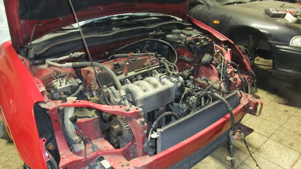

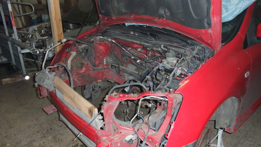

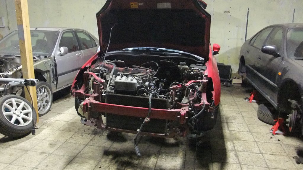

Nárazníky dolů na lakování ... zadní byl po nehodě prasklý a loupal se z něj fušerácký lak, byl podlepený nějakou kaučukovou páskou, vypadalo to spíše jako asfaltový pás, no a samozřejmě zakitovaný tak 4mm vrstvou to snad ne ... přední nárazník jsem v běžném provozu sem tam škrábnul já, takže ten šel taky.
Křídlo bylo taky po nehodě lakováno stejně kvalitním lakem, takže směr lakovna.
Motor s převodovkou ven a rozborka kouř
PS: omlouvám se za kvalitu fotek, měl jsem blbě nastavený foťák a na tom malém LCD se to hold nepozná

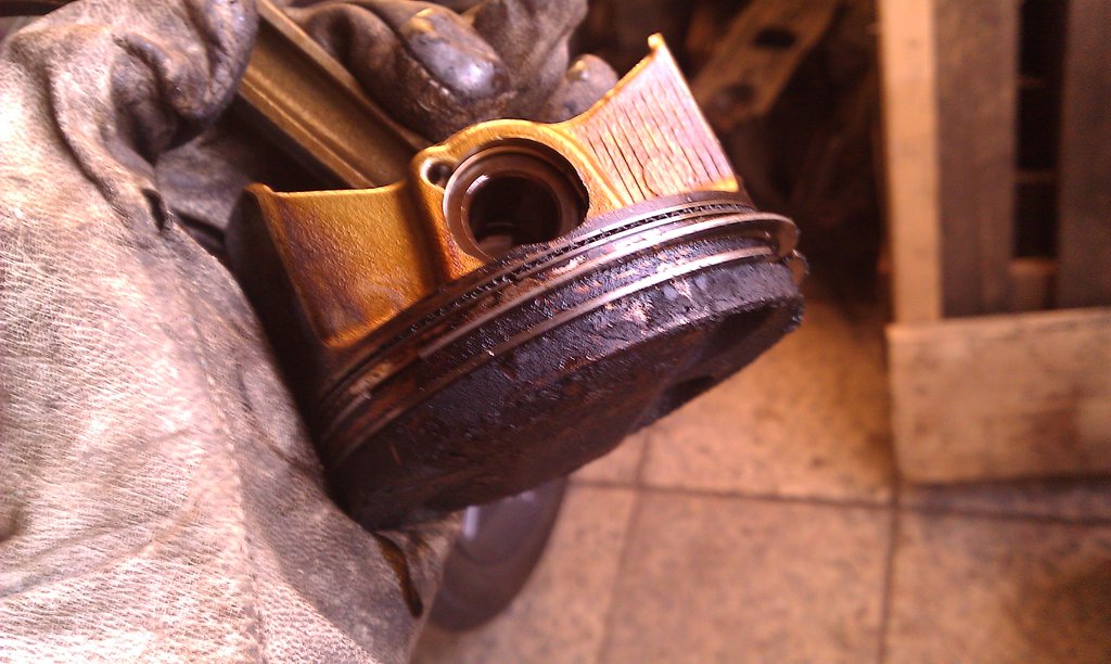

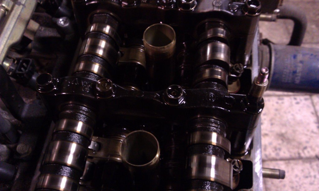

A rozborka motoru dala jasně najevo, že "malá generálečka" to rozhodně nebude ... tady se musí zgruntu to mi hlava nebere
BTW: olej Valvoline Racing VR1 10W60 ... jestli za to může on nevím, ale řekl bych, že kdyby byl kvalitní, tak ten motor takto nevypadá to snad ne

ten píst neměl kompresi ne? kolik že to má najeto?
PříspěvekZaslal: 17.5.2011 , 22:14   Citovat
hm ,ja jsem lajik co je tam spatne ,klepaly ti venily,to me taky ale ty jdou seridit ne ... jako kolik mass najeto ???
Daver je teď offline  Daver
Administrátor
PříspěvekZaslal: 17.5.2011 , 22:27   Citovat
Dopsal jsem to tam, má to 198.000km ...
DOHCVTEC ... ventily neklepaly, ale to bylo asi tak jediné, co tam bylo v pořádku Velmi šťastný
Mimochodem fotka motoru LK7R, nečištěném, jen sundané víko (snad se nebude zlobit), pro porovnání je to dobrý

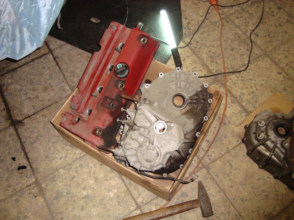

Pokračujeme Úsměv
- Řazení dvojky standardně velmi špatně, na okruhu mi i vyskakovala 4ka - synchrony v tahu
- Při brzdění motorem se ozýval nechutný kravál - diferenciál vymletý a nějaká ložiska v převodovce taky v tahu
- Na volnoběh kravál jak z dieselovýho tranzita - spojka má vymačkané pružiny (ale fest)
Dále jsem vynašel poměrně dost opotřebované převodové kola, především synchronizační ozubení (v pořádku bylo snad jen jedno kolo), ložiska jsem už psal. Jedna hřídel je na konci cementovaná a je přímo částí válečkového ložiska, takže cementování opotřebené -> hřídel vyměnit. Nakonec jsem ještě vynašel totálně vymleté ložisko v domečku prodloužené poloosy.
Diferenciál jsem koupil LSD od mFactory, že ho tam vrazím, když už se to bude rozebírat.
Ovšem po poradě s Danym a nějakém tom rozmýšlení jsem dospěl k závěru, že se nevyplatí repasovat jen ty nejvážnější věci, neboť by se stejně mohlo brzo ozvat něco jiného a celkově by to bylo finančně velmi nákladné. Když jsem si to porovnal s exkluzivní cenou nové převodovky přímo v Hondě (nikdo té ceně nevěřil, dokud nestála v garáži) bylo jasno ...
Nějaké ty fotky ...

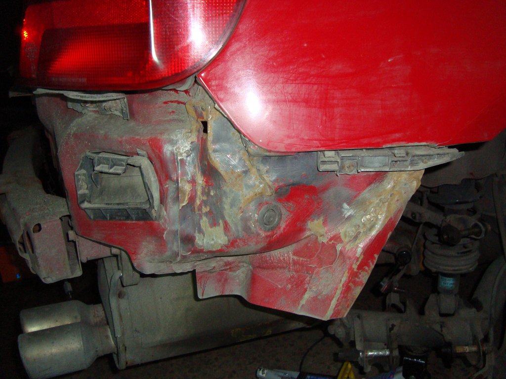

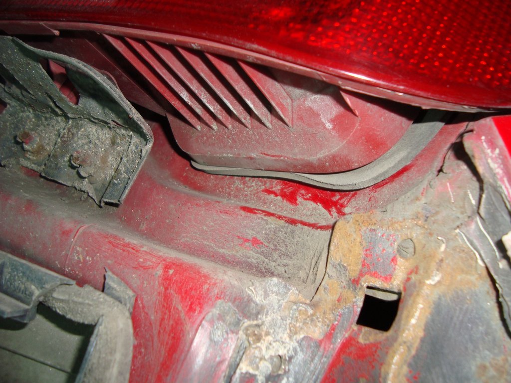

Nějaké obrázky z rozborky zadní bourané části a výfukového potrubí ... žádný pohled pro paničky Velmi šťastný
Blatník samotný je vyrovnaný pěkně, ale pod nárazníkem už se na to vybodli, ani to neošetřili proti korozi Smutný Pochroumané díly, světlo bylo nabastlené (ulámané držáčky, ohnuté šrouby, aby to vůbec sedlo) a navíc z druhovýroby. Lak je ovšem kapitola sama pro sebe, krom toho že se loupe, tak nemá vyrovnanou podkladní vrstvu plničem, pokud jí má vůbec, takže je pěkně hrbolatý a vůbec hnus ...
Zadní pružná příruba výfuku už to má taky za sebou, ale protože je výfuk poměrně zdravý, vyřeší to převaření příruby je to dobrý
