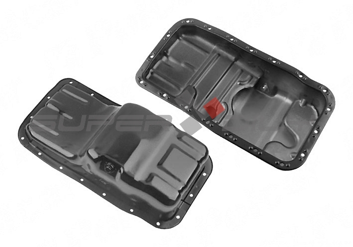

Zdarec, mám problém, začalo mi téct kolem vany, tak jsem naběhl do autokelly a koupil nový těsnění, jenže prodali mi to silikonový tekutý(jiný mi ani nenabídl). Takže jsem shodil vanu a teď vejrám že je tam ještě i gumový těsnění(sundaval sem vanu prvně v žovotě, tak jsem nevěděl).
Ted otázka. Můžu použít jen to silikonový s tim že ho tam dám prostě kvantum, nebo se tam musí dát i to gumový? To co je tam ted je oprovdu v mizernym stavu, auto je samo zvedlý a statečně blokuje garáž, takže bych ho rád dal ven co nejdřív a zjistil sem že sehnat i to gumový nebude úplně hračka.

Ono dát tam jen silikon je právě problém v tom, že ta vana má na sobě malý 2mm vysoký výstupky a ty prostě vytváří velkou mezeru mezi vanou a blokem, kdo jí měl v ruce tak mě chápe. Nevim jaký jsou ve vaně tlaky nebo ne, ale mám pocit že jen silikon by tam dlouho nevydržel, nebo mě ještě napadlo si to těsnění vystříhat z nečeho, jenže mě taky moc nenapadá nic vhodnýho, tak snad jen duše z pneu
artaban69: přesně, taky sem ho pak na netu našel, jenže blbý je že bych potřeboval to auto zpojizdnit do konce víkendu, aby blokovalo 7-14dní garáž je hodně na houvno

vem pekne vanu celou ji umyj od oleje a pak vem pekne pilnik nebo flexu a vsechny ta vystupky pekne zbrus zase to cele proplachni nech ususit vem odmastovac utri okraj vany pak i okraje na bloku a dej na vanu cerveny silikon na motory rovnomerne rozetri po cele plose a hlavne rohy a pak to cele prisroubuj na blok nech to uschnout nalij olej a HOTOVO
myslíš na férovku ty výstupky všechny ubrousit? to mě taky napadlo, jen mi to příde trochu drastický

jo jo zbrus to ale pozor aby si neudělal rýhy na dosedací plochy(mohl by tudy prosakovat olej)....odmastit,napatlat silikonem,přišroubovat a nechat zatuhnout......
jo a jake výstupky máš na mysli jestly myslíš ty kolem děr na šrouby tak ty tam nech .....jsou tam(podle mě) na to aby si vana sedla přesně na své místo....

myslim ty výstupky kolem odvorů na šrouby, defakto jsou tam na nic, takže jejich zabroušení si myslim by nebyl problém

ja osobne bych to nebrousil, nahodou sbrousis vic a budes mit problem Úsměv)

tak drasticke to je to je pravda ale jestli chces menit tesneni co tyden tak to nedelej ja sem koupil taky primo tesneni myslim ze VictorReinz a namontoval a vsechno super nalil sem olej vyjedu a za mnou cara od oleje pres celou cestu a vjezd rozebral a to tesneni bylo na 2 pulky takze sem to musel delat znovu a pekne na silikon

tak vyřešeno tzv. vidláckou metodou, výstupky sem ubrousil, napatlal vanu silikonem(tim černym, značku si nepamatuju), plácnul to tam, utáhl, nechal zaschnout, dneska nalil olej a zatim nikde ani kapka, takže doufám že to bude OK, díky za rady Mrk
