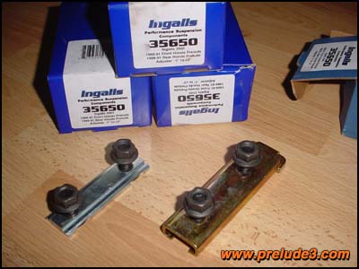

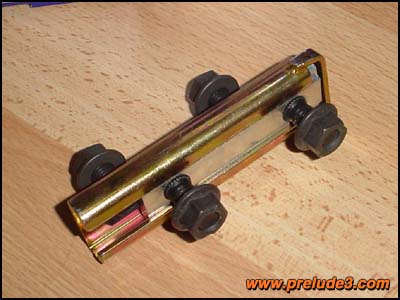

není mezi vámi někdo šikovný kdo by dokázal vyrobyt tuto vychytávku na seřízení odklonu kol při snižování podvozku ?

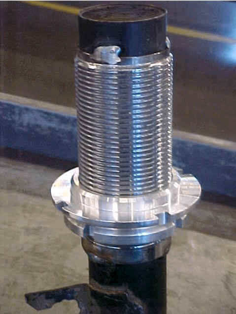

a zda by taky někdo nezvládl udělat ten závit na pružiny,,,???

A nebylo by jednodučí to koupit originál hotový, cenovka na jedno kolo bez dopravy je cca 800 v US.
Na kterou to je nápravu (předek x zadek x oboje)?

na serizeni odklonu se mi vic zamlouva tohle, ale ta cena je tak trochu papa
Příspěvky: 10246 H+ body: 28 1989 Civic

to ti je na preludě na h..... ta to má jinak.

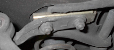

No u toho co chce Nomi-ten c profil normálně koupíš -ferona, kousek pásoviny a do něj díry nejsou problém,ale moc se mi to nelíbí,radši bych upravil rameno.ty štelováky ti udělá každej trošku solidní soustružník

a jak jsi to myslel s tou úpravou ramene ?

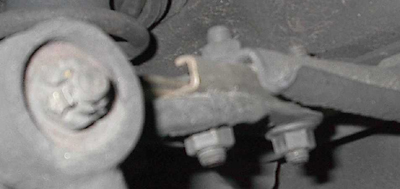

no zeptám se Velmi šťastný chtělo by to rozměry , průměr , dýlku , průměr misky , závit a stoupání si určím. rameno bych vyndal , nechal šlicnout plech tl 4-5mm (naohýbat pokračující tvar ramene)a svářečka je to dobrý 100%

Mohl by mě někdo sím vysvětlit funkci této věci?Nějak tomu nerozumím proč se tím šteluje odklon kol při snížení. Tak to koukám! wokurka

čím více auto snižuješ,tím více jdou kola do,,,, A ,,,,(auto sedí na vnitřních hranách gum) ,díky této věcičce můžeš posouvat horní čep dál od ramene a tím vyrovnat kola do 0 stunů,

ještě mě tak napadá , co vlastně chceš tím závitem seřizovat? tvrdost nebo světlost ?
Nomi je teď offline  Nomi
PříspěvekZaslal: 5.2.2008 , 10:46   Citovat

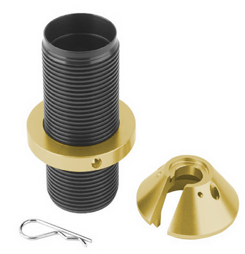

jen světlost,po odstranění misek na tlumičích muhehe

takže tvrdost, chceš stahovat pružinu (sice se auto zvedne ale jen v důsledku většího předepnutí pružiny). Na sport tlumičích to bývá zvlášť , jedna matice seřizuje předepnutí pružiny(tvrdost) a druhá určuje vysunutí tlumiče v tý objímce (světlost), podle obrázku máš ten závit na seřizování světlosti ,vidím konec tlumiče, ale to pak neřežeš misku pružiny a musel bys mít i ten protikus co obchází poloosu nebo o to tenší tlumič . Cooo???

ten obrázek je hore hlavou , miska pružiny je dole to co vidíš drží v tý podkově

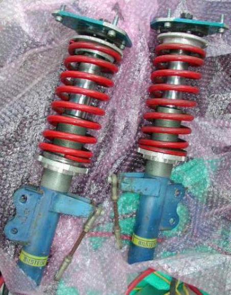

jen světlost je myšleno světlost,jako výšku,a nééé tvrdost,omlouvam se pokud jsem to napsal nesrozumitelně
tvrdost ne,světlost ano Se stydím

Aha Tak to koukám! tak pro to jsem měl ty kola sjetý ze vnitř jak prase.Majitel od kterého jsem auto koupil podvozek snížil (a dost Úsměv ) a nedal tam tuhle věcičku.Asi budu muset taky pořídit.Dík za popis. OK

ono asi zalezi, jestli to sroubeni bude nad nebo pod pruzinou...rekl bych, ze pokud bude pod ni, budes serizovat tvrdost...a pokud bude nad ni, tak vysku, je tak?Úsměv

ak mas podvozok znizeny tak, ze sa ti kolesa robia Acko, a deru sa ti z vnutornej strany, staci ist na geometriu a nastavit zbiehavost 1-2° (podla znizenia - seriovo ma byt 0°). odbornik na geometriu toto musi vediet sam Úsměv)) mam znizene asi 7cm vpredu, kola dost do A, behom 10.000km som predne gumy uplne zosvihal na kord z vnutornej strany. ked som daval zimne, urobila sa geometria a po vyse 10.000km nie je na tych zimakoch vidiet ziadne opotrebenie
