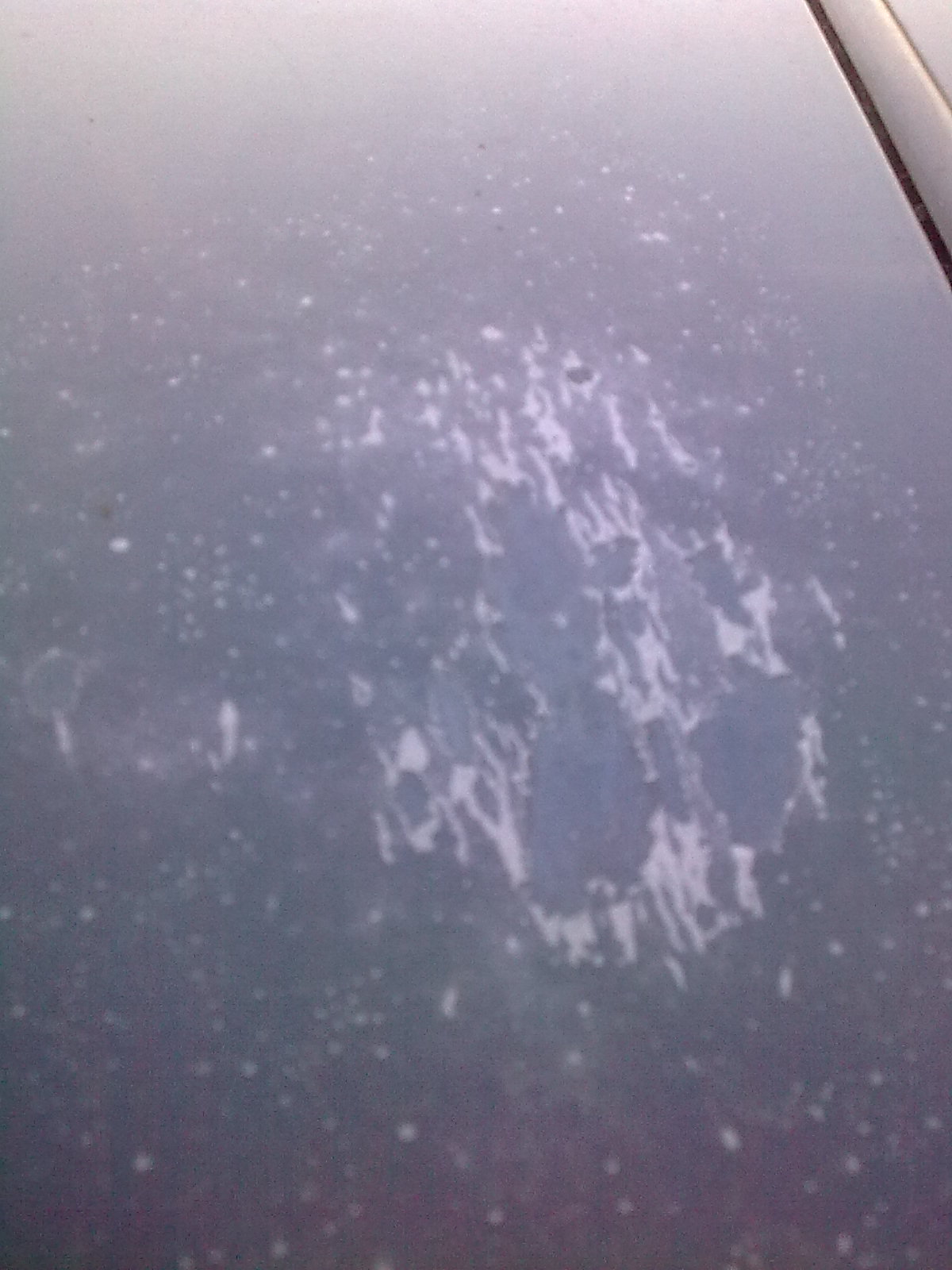

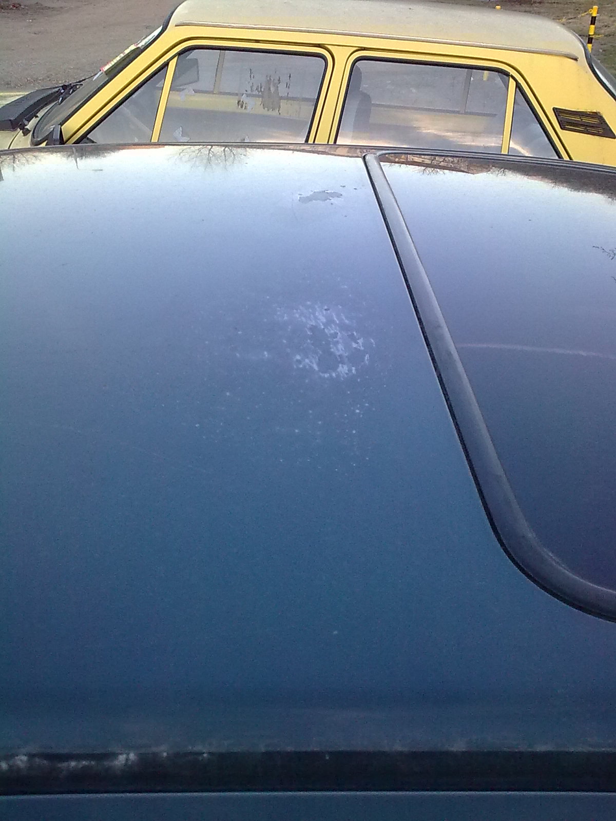

Ahoj,
Nedavno sem si vsimnul, ze se mi na nekolika mistech na strese zacal loupat bezbarvy lak.
Co by ste mi s tim doporucili delat?
Nemusi to byt dokonaly, je to stary auto, ale ted to vypada hrozne. Taky mam trochu strach o tu barvu pod odlouplym lakem.
1.jpg, 261.75 kB
2.jpg, 228.38 kB

Odkud jsi?
Jemne treba 1500 smirek prebrousit, ale neprobrousit barvu. Odmastit, striknout bezbarvym lakem, aspon ve sprayi a na konec rozlestit.
Příspěvky: 966 H+ body: 0 1992 CR-X DelSol
Petura je teď offline  Petura
PříspěvekZaslal: 28.6.2011 , 13:52   Citovat
strhnout kompletně pod vodou nějakou 800, možná jemnějším smirkem a znovu přeláknout bezbarvým lakem

Davee napsal:
Odkud jsi?
tak tak...
a jeste bych doporucil moc s tim neotalet ... Mrk
ja mel tohle na me prvni ... mazde 626 ... a vykaslal jsem se na to a dopadlo to hrozne

PříspěvekZaslal: 28.6.2011 , 14:21   Citovat
Kámoš lakýra na tohle doporučuje 2000ku šmirgl pod vodu, strhnout bezbarvej a novou vrstvu bezbarvýho je to dobrý
Příspěvky: 5095 H+ body: 3

PříspěvekZaslal: 28.6.2011 , 15:50   Citovat
jen kdyby honda nemela tak tenky laky, se spis bojim ze strhne i barvu s lakem na par mistech..

PříspěvekZaslal: 28.6.2011 , 22:28   Citovat
jak rika dante 2000 smirek a preljt bezbarvim kdyz to pujde jinak kdy to budes chtit udelt tak to muzu nalit nebo spis spolupracovnik

Brnďa napsal:
Je to tak bohužel, u Hondy neni problém jít na základ již při leštění jemnou pastou a pěnový molitanem... Tudíž brusivo pod vodu to nezachrání....

Mrkef napsal:
To se mi stalo při leštění bez tlaku na hrance, čučel jsem jak puk Tak to koukám! to mi hlava nebere

PříspěvekZaslal: 29.6.2011 , 6:42   Citovat
2000ku smirek,zabrousit pod vodou,nechat si namichat barvu a klearlack s tuzidlem do pistole a mas po problemu.nikdy neber na originální lak sprej.lak ti vyleze ven pres sprej a pak je to akorát sprasený.vubec nejlepší je jít na plech,ci plast a zacit od znovu.základ,tmel,strikaci kit,barva a klearlak bez zabarvení(jinak ti to hodí jiný odstín).pak uz staci jen rozlestit(a pokud ti namichaji stejny odstin,tak to nepujde ani videt).

Brnďa napsal:
V tomhle případě to asi nebude originál lak, takže toho bych se nebál.
Já bych to lokálně neopravoval. To je nekvalitně přelakované, takže by bylo nejlepší zbrousit a nově nastříkat celý díl. S rozstřikem bude akorát víc práce, cena nebude o moc nižší a riziko že se to stejnětak oloupe kousek vedle bude vysoké.

Dekuju vsem za cenne rady.
Rozhodnul sem se, ze to teda radsi necham udelat komplet (strechu).
Doporucili by ste mi na to nekoho z Prahy a okoli + hruby odhad ceny?
