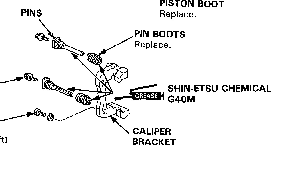

Oprava : Úsměv
Nepotřebuji ani tak třmen jako spíš ten protikus.. tu podkovu co sou na ni ty dva malé pístky .

a co s tema pistkama jak rikas mas? je vyndej a komplet vypucuj, pak namaz vazelinou a sloz a neni problem ne? pokud ti tam neprirostli teda Úsměv
No pravě že jedan asi přirostl Velmi šťastný pač s nim nejde hnout ani kladivem Bueee

tak to nahrej a pak rychle schlad, ja tak dostal ven pistky ze zadnich trmenu co mam nahradni, pistek jsem cele doohybal pokroutil a nesel, po nahrati a rychlem schlazeni povolil, ale pak sel trmen do popelnice byl uvnitr moc jetej Úsměv
