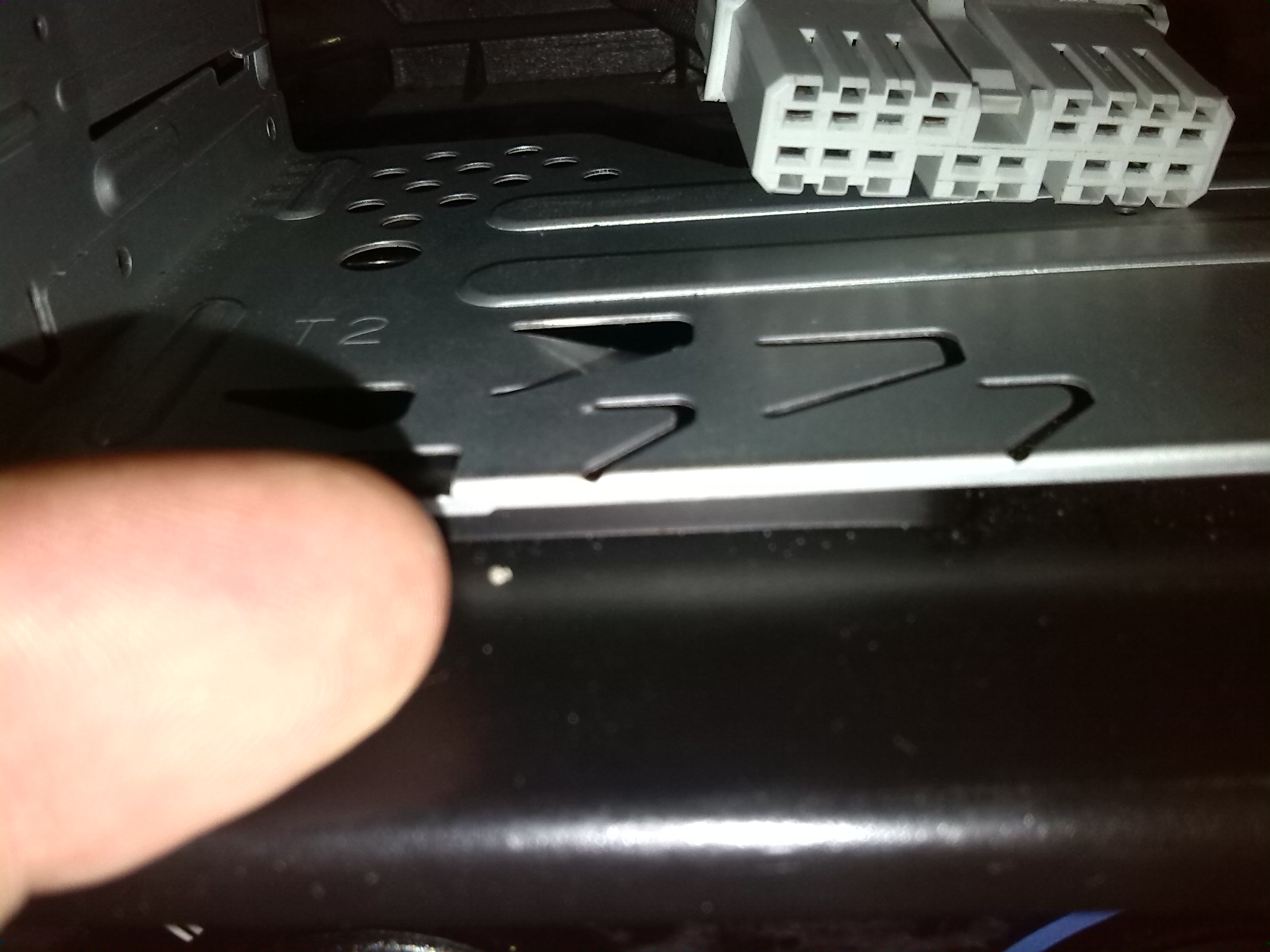

Zdravim vas,nechci zakladat dalsi tema tak to soupnu sem po zakoupeni civica anglan ve kterem mam jeste orig. radio H na kazety bych to chtel predelat na pioneera po odpojeni radia jsem vyfotil co tam mam za redukci.Muzete mi poradit kde bych takovu redukci sehnal popripade jestli se neco nevali doma nekomu.diky

no taky sem ho nekde kupoval ale uz nevim kde presne ale mozna to bylo pres jednoho clena co se tady zabyva audiem mam takovou redukci v C4G ale u anglana bude asi trochu jina

kdo ma nejakou zkusenost stimto otrebuji si 100% byt jist ze todo toho konektoru pasne Mrk

a nemas nekoho v okoli kdo ji ma a pujcil by ti ji?
ja ji mam zapojenou v aute ale vubec si nejsem jisty jestli je stejna podle fotky to vypada podobne Velmi šťastný

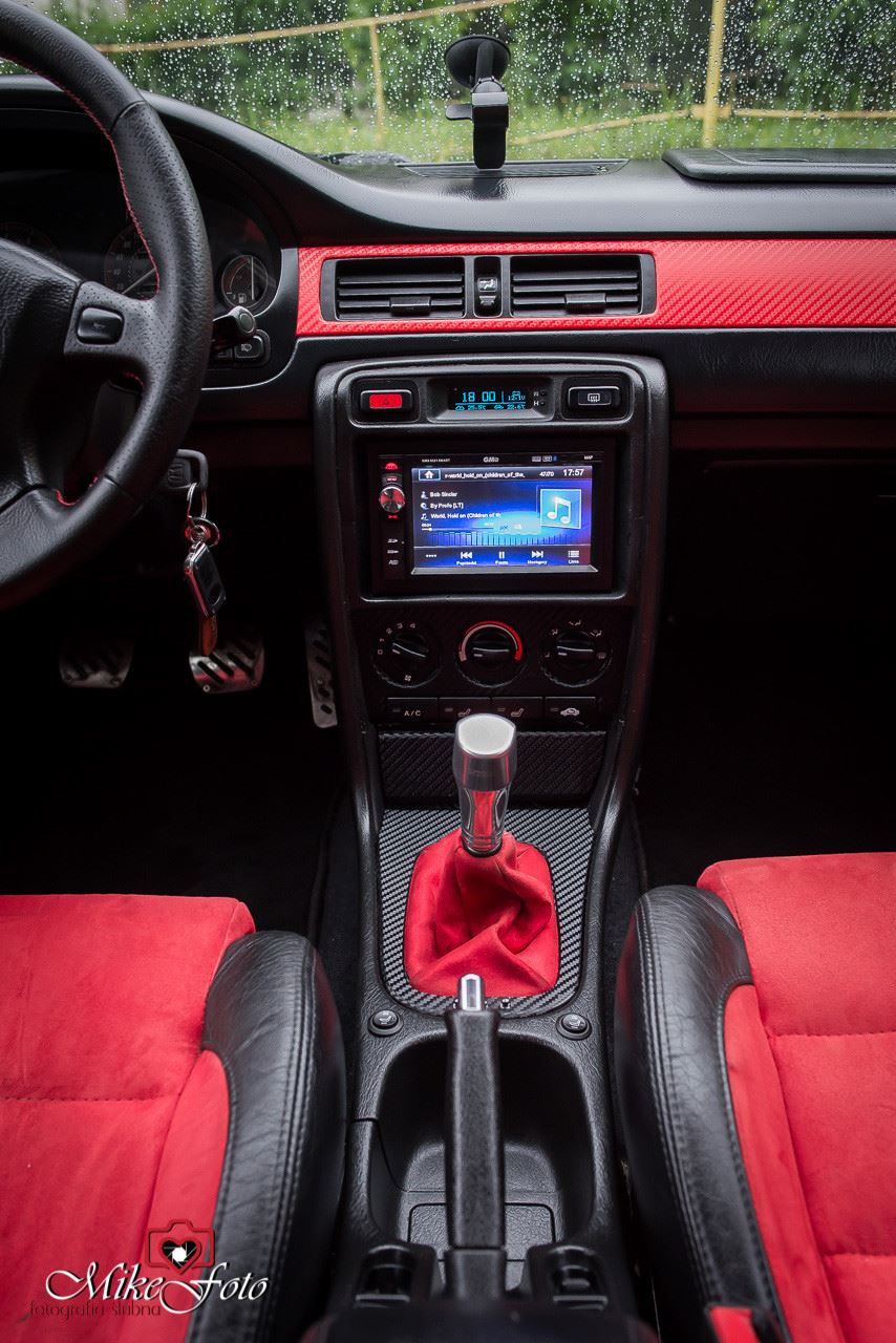

Odkazuju na původní název tématu - jde do anglána (resp. já aerodeck) nainstalovat 2DIN rádio?? nebo je to jen zbožné přání?

Videl jsem to na obrazku u jednoho Vti, nejakej polak to mel. Tak jako tak, musel si s tim vyhrat, protoze musel posunout ovladani topeni/klimy niz a cele to nejak prekopat.
