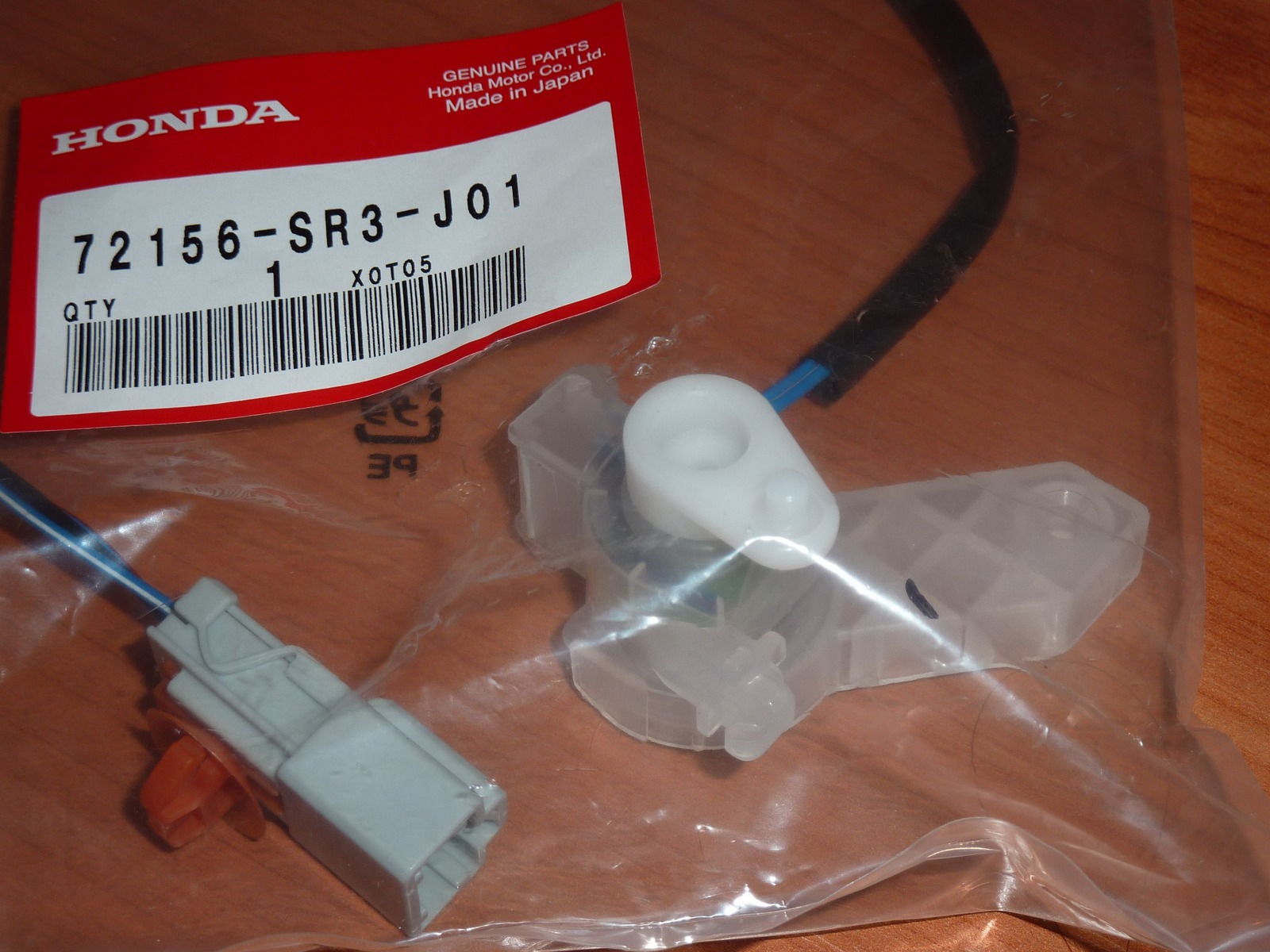

Mám ten samej problém na ITR a závada je taková, že je vadnej přepínač umístěný na zámku řidičových dveří kterej ovládá motorek spolujezdcových dveří. Myslím že to bude tenhle problém, alespoň u toho Civica.
Když jsem měl Prelude 3g tak mi taky nezamykali spolujezdcovi dvěře a byl problém zase v tom přepínači v řidičových dveří.
Na ITR to vypadá takto a stálo to 2000Kč

PříspěvekZaslal: 8.8.2011 , 19:25   Citovat
Na to zapomeň, dneska se dělá všechno HOTSWAP, vyndáš díl a šup novej, nejlépe celé dveře ... Velmi šťastný
