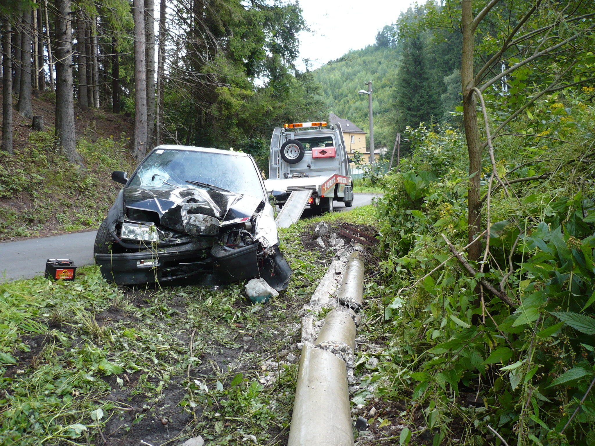

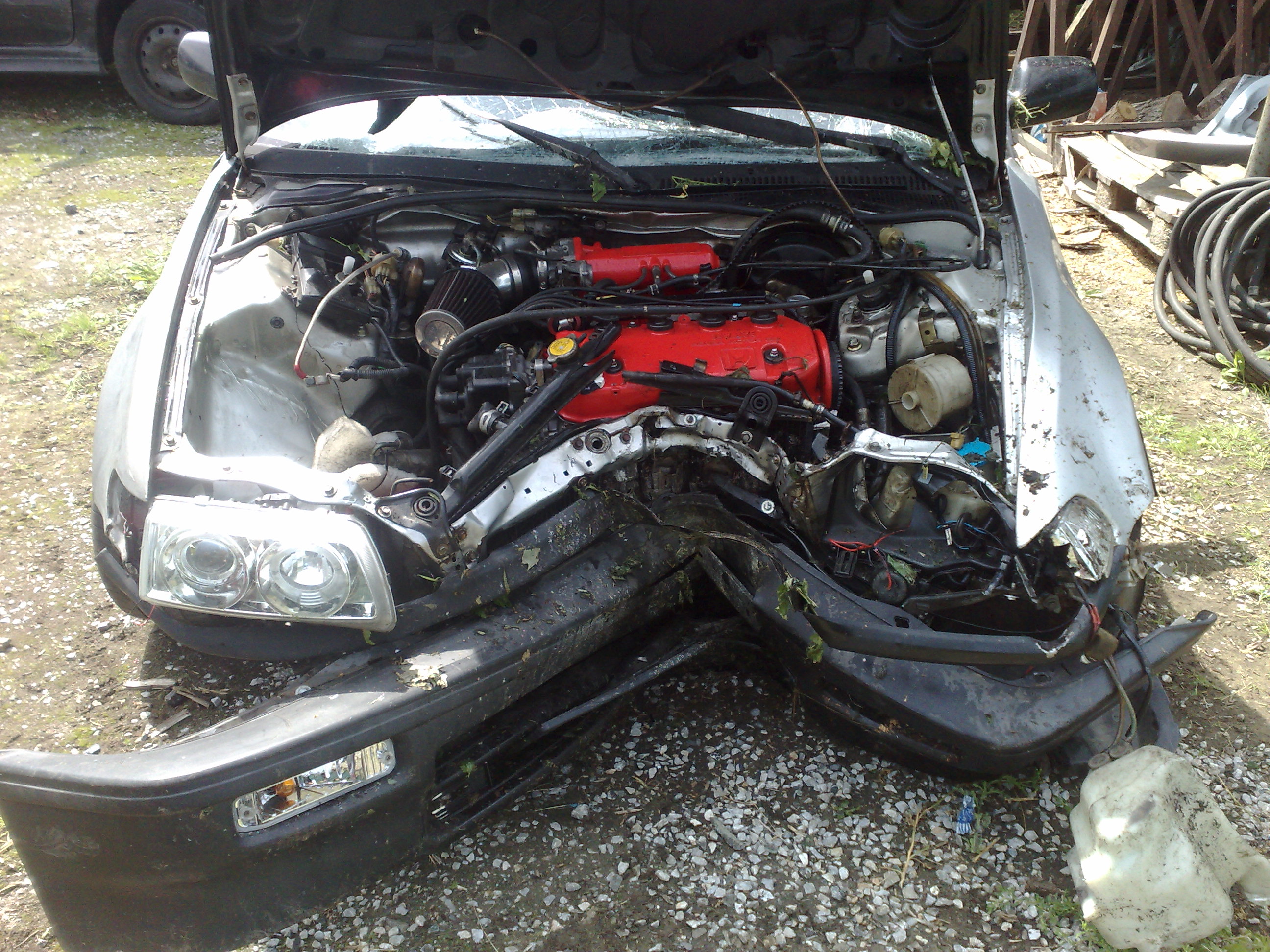

Když jsme předělavali c4g karbec na čtyřbod,tak jsme taky nechali puvodní nadrž a hadice.Dva dny prace cela operace.čerpadlo jsme prostě dali externí s fiata k motoru a šlapalo pul roku bez problemu než .......

to je to stribrne od Honzy? no do p..e co se stalo? to vypada jako by celne narazil do sloupu Tak to koukám!
Váša je teď offline  Váša
PříspěvekZaslal: 22.10.2011 , 19:33   Citovat
taky že jo.přelomil v letě betonovy sloup.

to vypada vazne jinak je OK?
