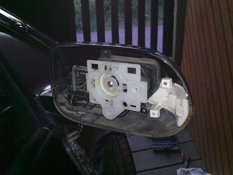

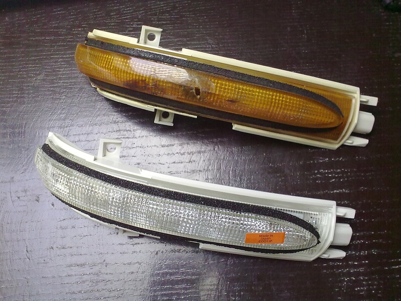

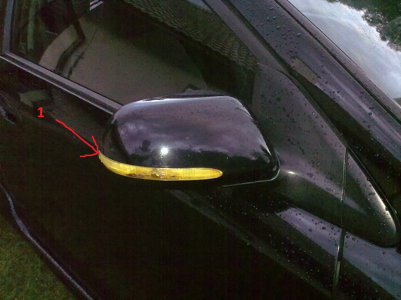

Rozhodol som sa dat svoj C7G Sport do tip top stavu no bohuzial sme si este nestihli moc potykať Tak to valím bulvy a budem rad za proste rady porovnania a postrehy ci je dany prvok, jav, zvuk, vola... pre auto charakteristicka alebo nie.
Ako prve ma najviac hneva prave spatne zrkadlo,je zlte a puknute, smerovka nefunguje. dnes som mal moznost to prvy krat obzerat ale nechcel som do toho rypat pretoze mam pred tym autom este respekt, da sa zohnat cisto sklicko smerovky?(samozrejme cire, to zlte je tiez s cedulkou Honda no nie urcite zo Sporta) da sa nejak vylupnut za ucelom vymenenia ziarovky? (poz 1. na foto, napadlo ma to ako moznost)aka ziarovka tam je? Neviem ani ci sa to da objednat zvlast, alebo len ako cele Prave spatne; na internetovych obchodoch s ND to nebolo popisane podrobne, aspon nie na tych kde netreba byt registrovany odberatel.

To slklíčko jde samozřejmě vyměnit a koupíš ho u dealerů nebo servisu Honda tudy odkaz
vdaka! Uz som to skoro cele rozobral vyhnala ma tma, zajtra to dokoncim. no ako som pozeral ,stale neviem ci sa tam da vymenit nejaka ziarovka alebo su tam vstavane diody alebo nieco podobne to mi hlava nebere
Je tam klasická žárovka 5W. Diody by musel někdo dodělávat.

parada, aspon to bude fungovat kym nekupim čire. OK
Tak jsem teď na to koukal a žárovka se nedá vyměnit. Špatně jsem se podíval do manuálu. Mění se asi celé světlo směrovek, ve kterém je žárovka. Koupíš to sklíčko jako komplet se žárovkami a pouze ho vyměníš.
jooj skoda, mne sa to nezdalo, pretoze v robote tiez robime rozklad po najmensiu nahraditelnu suciastku a ziarovku som tam nevidel... si ma potesil nachvilu Úsměv tak sa mi to neoplati ani komplet rozobrat teraz Bueee zľava sa napaja iba konektor, dobre som videl v tom šere...

pridavam foto

jak jsi odmontoval sklo a ten plast u zrcatka ? Úsměv
Sklo je jenom nacvaklé a stačí trochu zapáčit od spodu. Odšroubuješ myslím 3 nebo 4 šroubky a kryt je dole.
tak ako napisal Nipper, k samotnemu odmontovaniu smerovky je potrebne uvolnit cele spatne zrkadlo z drziaku a nasledne uvolnit samotny drziak motorceka (na ktorý sa upevnuje aj to sklo) vid obrazok, kt sem upol Nipper.

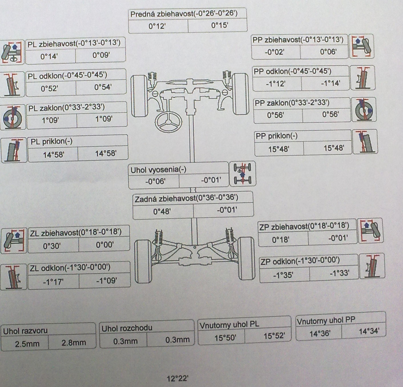

Otazka na geometriu, na C7G mi v servise mali problem nastavit predne kolesa (PL odklon, PP odklon su problem) vraj sa to neda, zajtra idem skusit origo servis Honda. viete ktomu nieco povedat? auto taha trochu dolava, resp. volant v neutralnej polohe = kolesa jemne dolava (problem hlavne PP odklon) da sa to stelovat, alebo nie? kuky kuk
Mám stejný problém odklonu předních kol a opravdu to u McPharson v sérii nejde. Buď můžeš na spodní části tlumiče probrousit jednu díru a tím přiklonit nebo odklonit kolo, což je takovej způsob na cikána, nebo si kup tlumiče se stavitelným horním uložením.

PříspěvekZaslal: 20.9.2011 , 18:52   Citovat
Nipper napsal:
Co to mohlo sposobit? naraz, nieco je ohnute (napravnica, rameno)?? to mi hlava nebere dosť to stve, je aj nejaka skusenost s opravou pomocou tych tlmicov?

bobbyBS napsal:
Jestli máš špatnej odklon,je to většinou následek vymetení nějaké luxunsní díry nebo najetí na něco šikovnýho Úsměv .S hodnotou odklonu jde trošku hnout,když povolíš dvě matice co drží tlumič k těhlici a zapáčíš správným směrem a hned dotáhneš matice .... takhle se dá aspoň nějak upravit odklon - nenásilně Mrk

Existujou takovyto srouby:
je to v podstate excentr kterym se da odklon doladit.
To už rovnou může dát užší pevnostní šroub, nebude ho to stát tolik a sežene ho v každém želeřáství. Hne s tím kam chce a dotáhne na krev.
Jinak to většinou byvá hnuté po nehodě nebo najetí do něčeho, kam by se schoval trpaslík.
