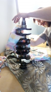

šály byly pěkně vydřené, klika je OK

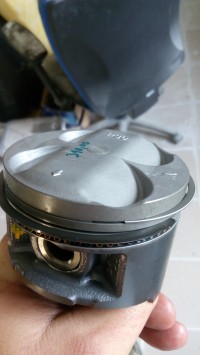

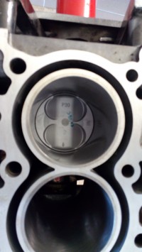

výbrus a lisování pístů, rovnání bloku
IMG_20170618_210717.jpg, 2.59 MB
IMG_20170618_210837.jpg, 3.07 MB

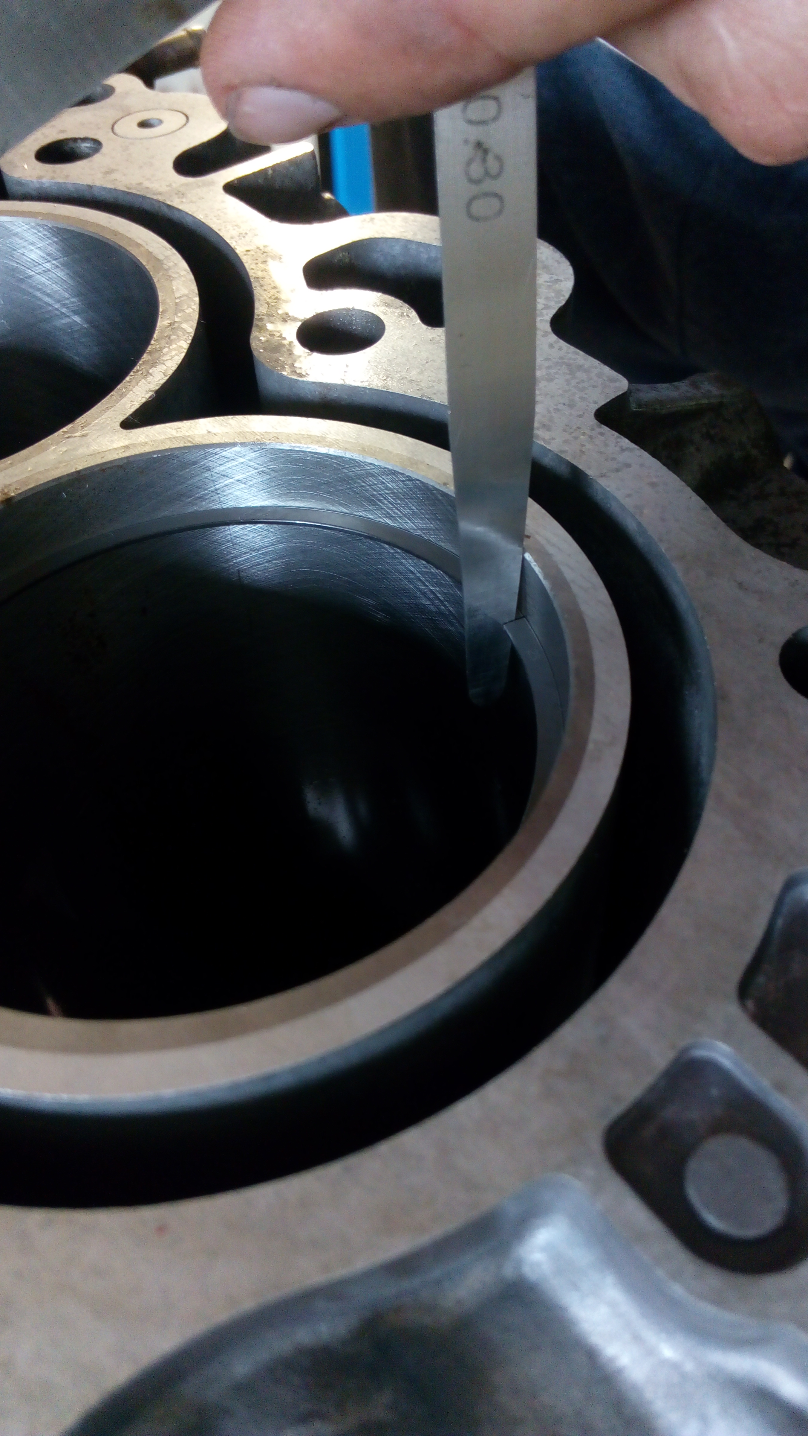

Dnes jsme s Mickem měřili vůle jak kliky tak ojnic, vše je v limitech. Bude následovat pořádné omytí od brusu a začneme na čisto skládat spodek.

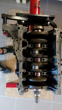

včera jsem pomyl od brusu a hurá na skládání
IMG_20170715_163714.jpg, 3.89 MB
IMG_20170715_165644.jpg, 4.31 MB
IMG_20170715_165651.jpg, 4.01 MB
IMG_20170715_165659.jpg, 4.24 MB

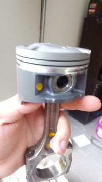

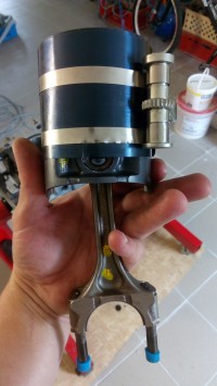

dneska oměrily krouzky, spáry jsou přesne podle manuálu (ještě aby ne) a vložila se klika a písty, už to začíná vypadat jako motor
IMG_20170716_150559.jpg, 2.89 MB
IMG_20170716_152759.jpg, 2.82 MB
IMG_20170716_153045.jpg, 3.62 MB
IMG_20170716_154154.jpg, 3.03 MB
IMG_20170716_154623.jpg, 3.02 MB
IMG_20170716_165949.jpg, 3.13 MB
IMG_20170716_182251.jpg, 3.24 MB

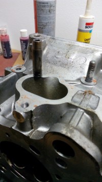

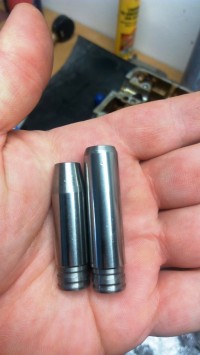

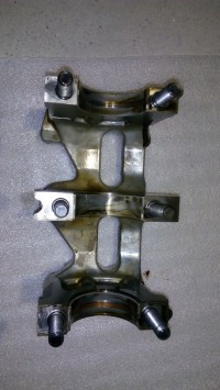

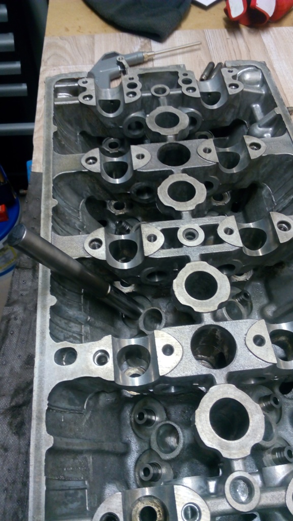

PříspěvekZaslal: 11.1.2018 , 20:45   Citovat

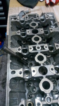

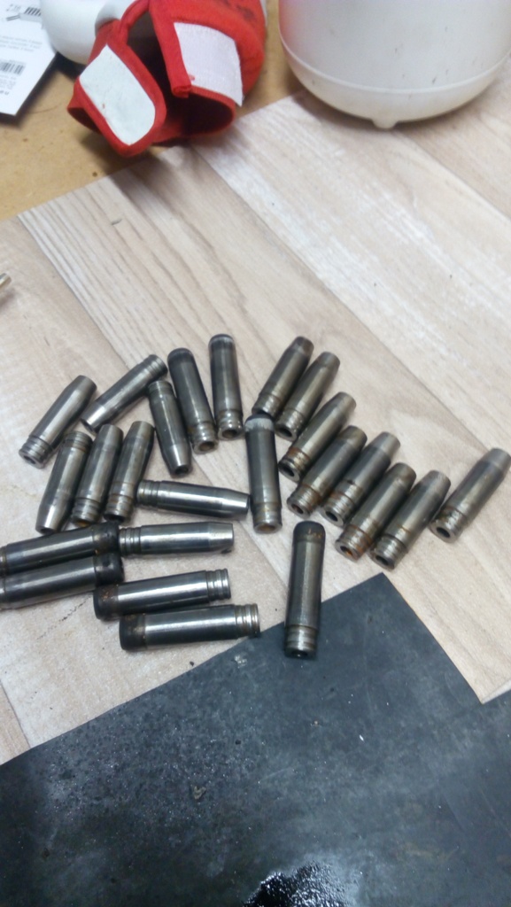

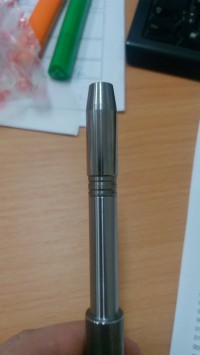

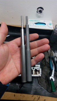

tak ja taky popojedu:
hlava omytá, vyměněny vodítka, a Mickova srovnaná. Byl to docela výzkum, jak ohledně nástojů tak postupů, dělal jsem to poprvé. Ale vše se porařilo podle přestav.
pár fotek
IMG_20180103_153309.jpg, 177.11 kB

pospa je teď offline  pospa
PříspěvekZaslal: 12.1.2018 , 12:39   Citovat
Paráda, poctivá práce. Ty vodítka si udělal preventivně nebo jsi si byl jistý že jsou špatný? Líbí se mi že jsou srovnáný všechny plochy na hlavě. je to dobrý

pospa napsal:
měřil jsem je hodinkama a byly out, ale stejně bych je vyměnil prevenivně, nechceme u techle motorů dělat velké kompromisy. Mám v práci šikovného důchodce, 83 let a je to borec.

Dobře ty ..Úsměv
já bych na hlavní uložení nedával race ložiska , a vůle na kroužku dělám menší , ale jinak seš borec já bych ty vodítka doma už nedělal.Velmi šťastný

Kdo dělal vůli na kroužcích? A výbrus je .5?
