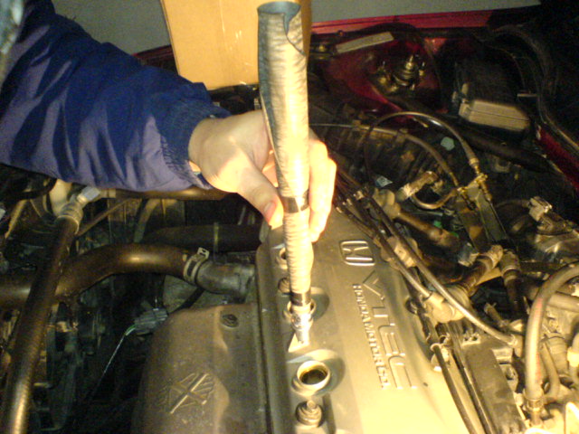

Takhle to dopadne,když neklapne domlova na téma vercajk a musí se narychlo fičet do tesca pro klič na svíčky,který není schopen svíčku udržet.
DSC01515.JPG, 69.19 kB
DSC01516.JPG, 86.46 kB
Příspěvky: 502
kaccerr je teď offline  kaccerr
PříspěvekZaslal: 13.2.2008 , 11:12   Citovat

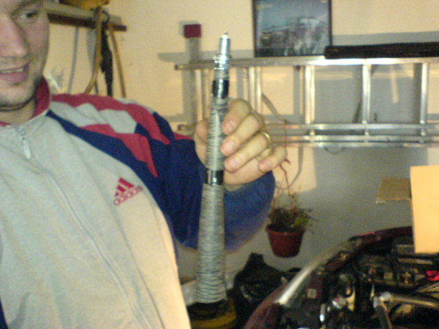

guma stočená do kournoutku a stažená provázkem, byla tím pravým ořechovým HaHaaa

hele monty! Ty máš pocit,že jsem ty svíčky jen dával do motoru? A jak bych je asi vytáhl,když je ten klíč nedržel???

monty je teď offline  monty
PříspěvekZaslal: 13.2.2008 , 13:19   Citovat
kaccerr napsal:
pořádnej výtlem co takhle : povolím klíčem svíčku ,vytáhnu klíč , vezmu kabel na svíčku nasadím ,zatlačím, vytáhnu a hle heuréka, svíčka je venku pořádnej výtlem dělám to tak běžně Velmi šťastný mám zkušenost že ta gumička v klíči která tu svíčku normálně drží stejně za chvíli vypadne , tak co se s tím s....t Úsměv
PříspěvekZaslal: 13.2.2008 , 22:29   Citovat
ty krávo!Monty! hele tak to mě teda ani ve snu nenapadlo.. dík Je to tam.
