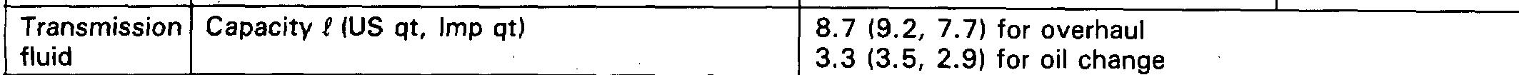

Když jsem měnil vanu , kolik toho oleje tam musím dolít?

ahoj. 3,5 l by tam melo být

jj... Já tam dolil další litr a myslím že se to zlepšilo ...
