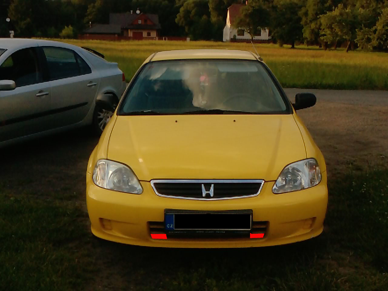

prosím moc o radu chci si koupit svetla pro denni sviceni ale mam problem .nechci vrtat . + nechci je davat na misto pro mlhove svetla. chtel bych je umistit jak jsou na fotce.. jde mi oto zda budou odpovidat predpisum v tomto miste. .rozmery znam jen se nedostanu k autu abych to pomeril + urcite bych to pomeril spatne proto vas moc prosim zda uz nemate nekdo na civicu 6g montovane svetla na tomto miste.

vim o par lidech co to tam chteli dat..nastesti sme jim to dycky nejak rozmluvili,ale jo..bylo to v tomhle miste..jinam krom mlhovek ani dat nejdou asi..nevim jestli resili predpisy nebo to tam chteli,protoze jinam to neslo
kazdopadne to vypadalo dycky strasne cože cože ?

Základní pravidla pro dodatečnou montáž světel pro denní svícení:
na jedno vozidlo se montují dva kusy světel, svítících světlem ve spektru bílé barvy
svítilny se umísťují ve vodorovné rovině ve výšce od 250 mm do 1500 mm na přední část vozidla
vzdálenost svítilen od bočního obrysu je max. 400 mm a vzájemně mezi světly min. 600 mm (u vozidel s šířkou menší než 1300 mm je povolena vzájemná vzdálenost 400 mm)
světla se rozsvěcejí automaticky po zapnutí zapalování (nastartování motoru) a zhasnou po jeho vypnutí, nebo při rozsvícení obrysových světel
dodatečná montáž světel pro denní není přestavbou vozidla ani změnou technických údajů, proto jejich umístění na vozidlo nepodléhá žádnému schvalování ani zápisu do TP.
Tak metr do ruky a měř,jestli to podle předpisů vyjde. Úsměv

vzdálenost svítilen od bočního obrysu je max. 400 mm - tohle by mohlo byt fakt tesne to mi hlava nebere
