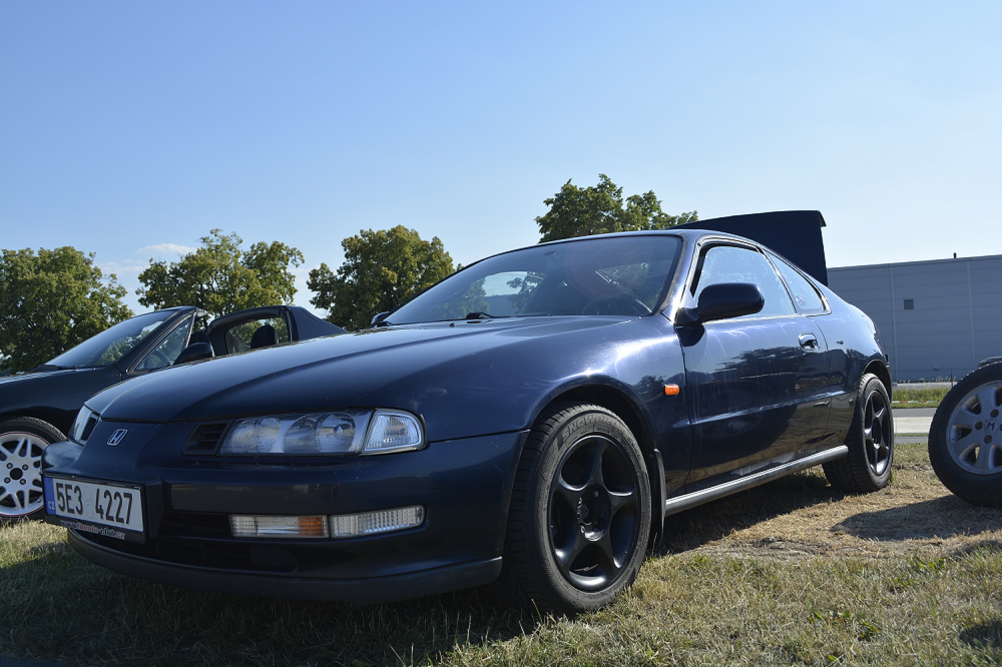

PříspěvekZaslal: 19.12.2015 , 16:24   Citovat
prosím, nevíte kod barvy?
menší velikost.jpg, 608.95 kB
