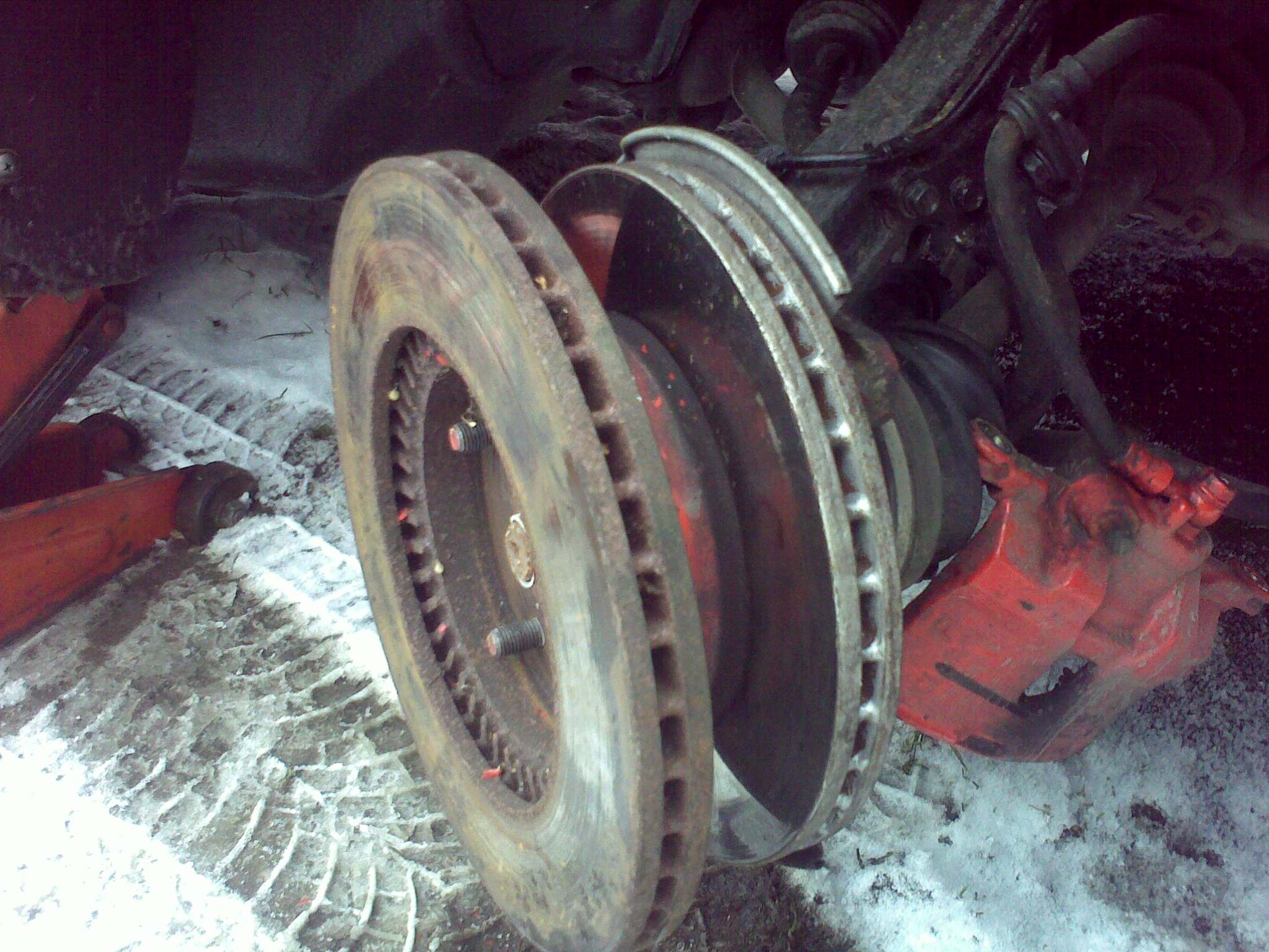

tudy SWAP PŘEDNÍCH BRZD
Vřele mohu doporučit swap brzd z P5G 2.2, P4G 2.3
Kotouče na 2.0 jsou 260mm, 2.2, 2.3 jsou 282mm.
jsou bez jakých koliv úparav záměnné, jen se vymění celý kus za kus(jen třmen s podkovou)a je to.
Otázka práce cca 40 minut + poté správně odvzdušnit.
Výsledek při brždení je dost znatelný,i Hondik se sám přesvědčil Úsměva při STK byli udiveni jak může auto tak brzdit.

jo no to je pravda brzdi to uplne jinak
ale ten kotouc by se mel dat spravne a ne takhle to pak nefunguje jak ma pořádnej výtlem
ja budu hodne zvedavy az dame "tyhle brzdy" (282mm) na C4G to si pak vybiju zuby Velmi šťastný

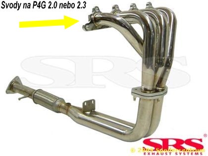

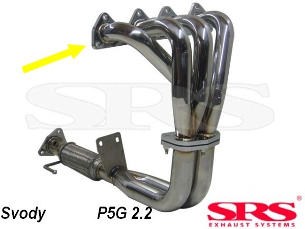

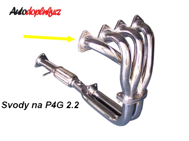

tudy MONTÁŽ PAROŽÍ A VÝFUKOVÉHO POTRUBÍ 4-2-1 MÍSTO PŮVODNÍ 4-1
Záměna paroží na motoru F20A4 (svody 4-1) je možná co jsem zjistil pouze z P4G 2.3 (svody 4-2-1)
důvodem je příruba,.. P4G 2.2 a P5G 2.2 mají jinou přírubu na paroží k motoru a nelze uchytit.
Celý výfukový systém je jinak ve spod auta stejný (P4G 2.0, 2.2, 2.3 P5G 2.0,2.2) co se týká ohybů trubek.
Rozdíly mezi jednotlivými generacemi a motorizací jsou na obrázcích níže.
Fota jsou ilustrační, já použil svody origo z P4G 2.3.
jediné co je třeba upavit je délka části za pletencem aby zbylá část potrubí vycházela jak má.
Lze řešit delším pletencem nebo nedstavením trubky.Nic co by někdo šikovný se svářečko nedokázal.
Já dal o něco delší pletenec.Je třeba také upravit uchycení svodů dole na motoru (modrá šipka na JPG).nutno rozříznout v polovině, posunout horní polovinu cca asi o 1-2 cm doprava a opět svařit.Zbytek seděl naprosto stejně.
Na obrázcích znároznují žluté šipky nejduležitější rozdíl mezi motorizacemi.
Lambda byla vyřešena ze dvou kusů spojených konektorem, jak ...Preluďáku až si to tady přečteš, prosím napis jak jsi to udělal...diky OK
"EDIT od PRELUDE:
jo.Cvakl jsem konec ze stare lambdy a konec ze stare el. a jen jsem udelal prodlouzeni.Jinak by to slo udelat tak ze se to cvakne na el. motoru-ne na el. lambdy ta se spatne letuje a jen se to prodlouzi"
Já mám teď tedy svody z P4G, delší pletenec a pod autem je potrubí z P4G také jelikož středový díl P4G tam nebyl tak moooc objemný a nevystupoval z podpodlahy, ted je pěkně schovaný a aspon s ním nezadřu.Místo katu je tam rezonátor, a koncový díl je otevřený WM. Po nahození svodů byl znatelný rozdíl v tahu hlavně do kopce.
Plány do budoucna s výfukovým sytémem jsou nezer svody od motoru po koncák.
Za instalaci a svařování a dodání dílu opět díky Preluďákovi Chápeš!

PříspěvekZaslal: 10.4.2012 , 21:02   Citovat
Takže Kačena je zase po zimě venku, diky Renovi se mi povedlo sehnat zadní kotouče, vyměněny zadní tlumiče, nějaké to uložení stabiku , nainstaloval se vánoční dárek ve formě mlhovek, ted jen navařit novej lauf (SRS) a muže se začít vymýšlet...uvidíme jak to bude časově vycházet. Chtěl jse se zeptat přihlížejících, ted se snažím někde schrastit setrvák, poradíte kde, asi by mělo být jedno jesti bude na 2.0, 2.2, nebo 2.3, ted tam je z 2.3 takže to asi bude stejný, no a potom pořás jsem na vážkách zda to zkusit foukat nebo tlačit...ale prozatím jen s Preludákem spekulujeme...podotýkám nechci rovnou 2.2, zajímá mě co se dá udělat jak se říká v garáži s 2.0.
je to dobrý
