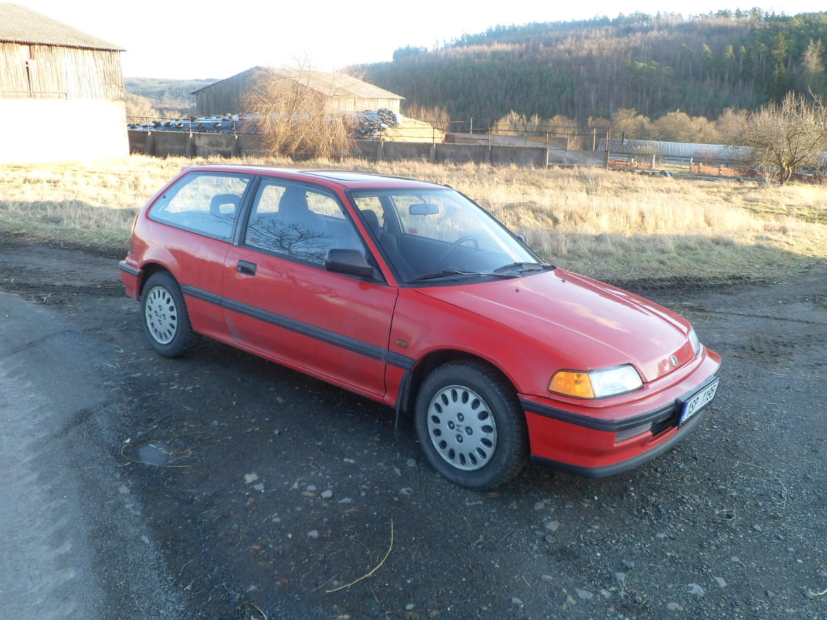

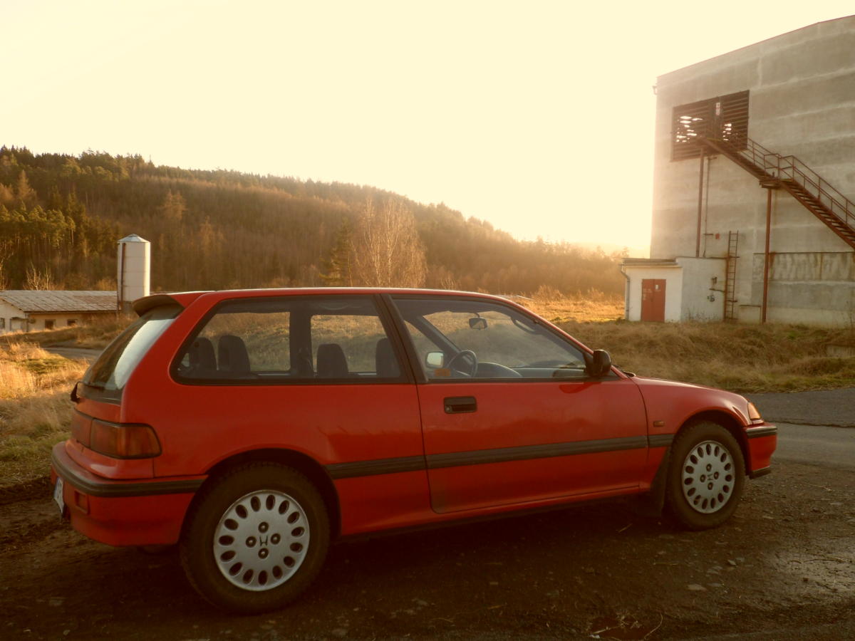

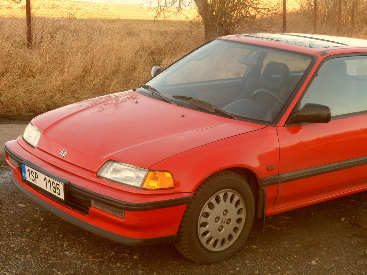

Rozhodl jsem se že se s vámi taky podělím o svuj "projekt ED7"
Auto jsem pořídil před několika týdny od Zemiho.Delší dobu jsem pokoukával po EE9,ale sehnat slušný kousek už je opravdu skoro nerealné a když,tak za,pro mě nepřijatelný peníz.
Pak jsem objevil tohodle "krasavce".Stav tacho. je 130000km a troufám si říct že jde o realnou hodnotu.Auto bylo určitě lehce bouraný na předek,je poznat stříkaný blatník i kapota,ale nemohlo to být nic hrozného.Motor je v super kondici,neveme si ani kapku oleje.Myslím že idealní základ pro postavení mazlíka Je to tam.

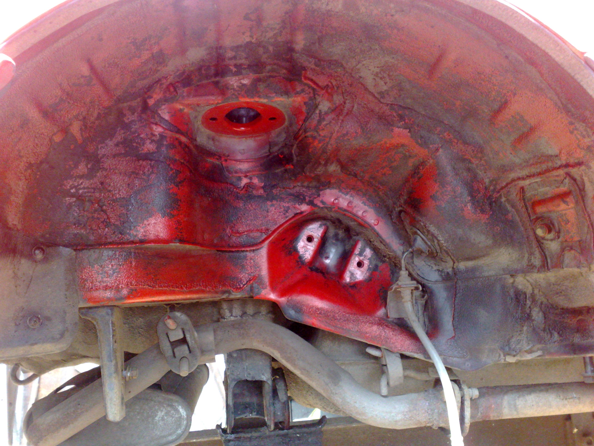

mrňoulinkatý update Velmi šťastný Karoserie kompletně zbavena(minimální) koroze Úsměv foto doplním.První úkol splněn Velmi šťastný :twisted: G4G :twisted:

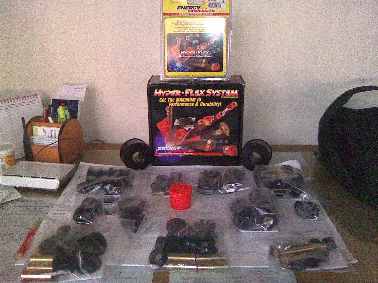

PříspěvekZaslal: 26.4.2012 , 7:37   Citovat

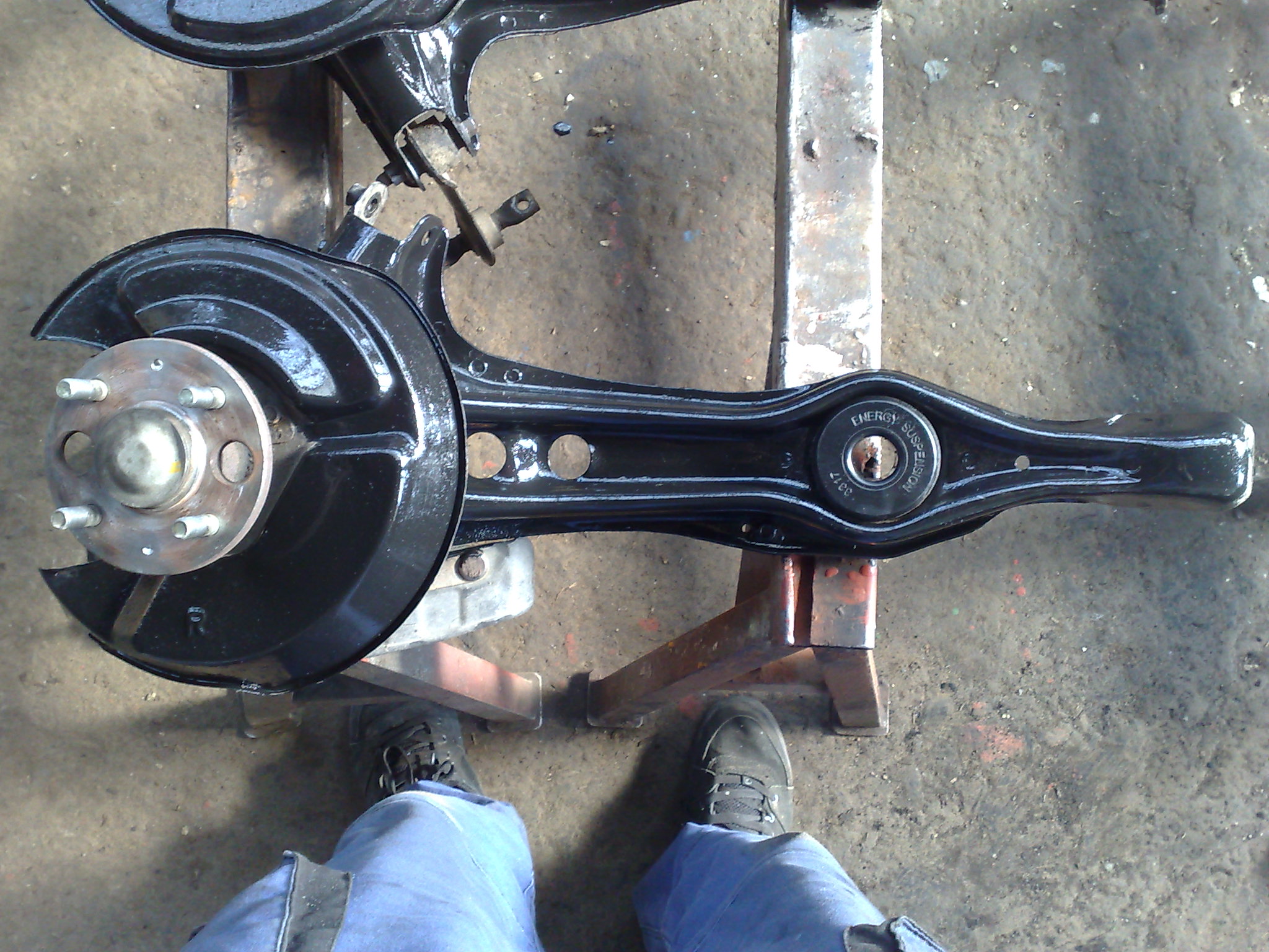

step 2
díky MisakITR a Infimu Mrk je to dobrý přátele
Obraz0993.jpg, 427.57 kB
Příspěvky: 1182 1990 Civic GT

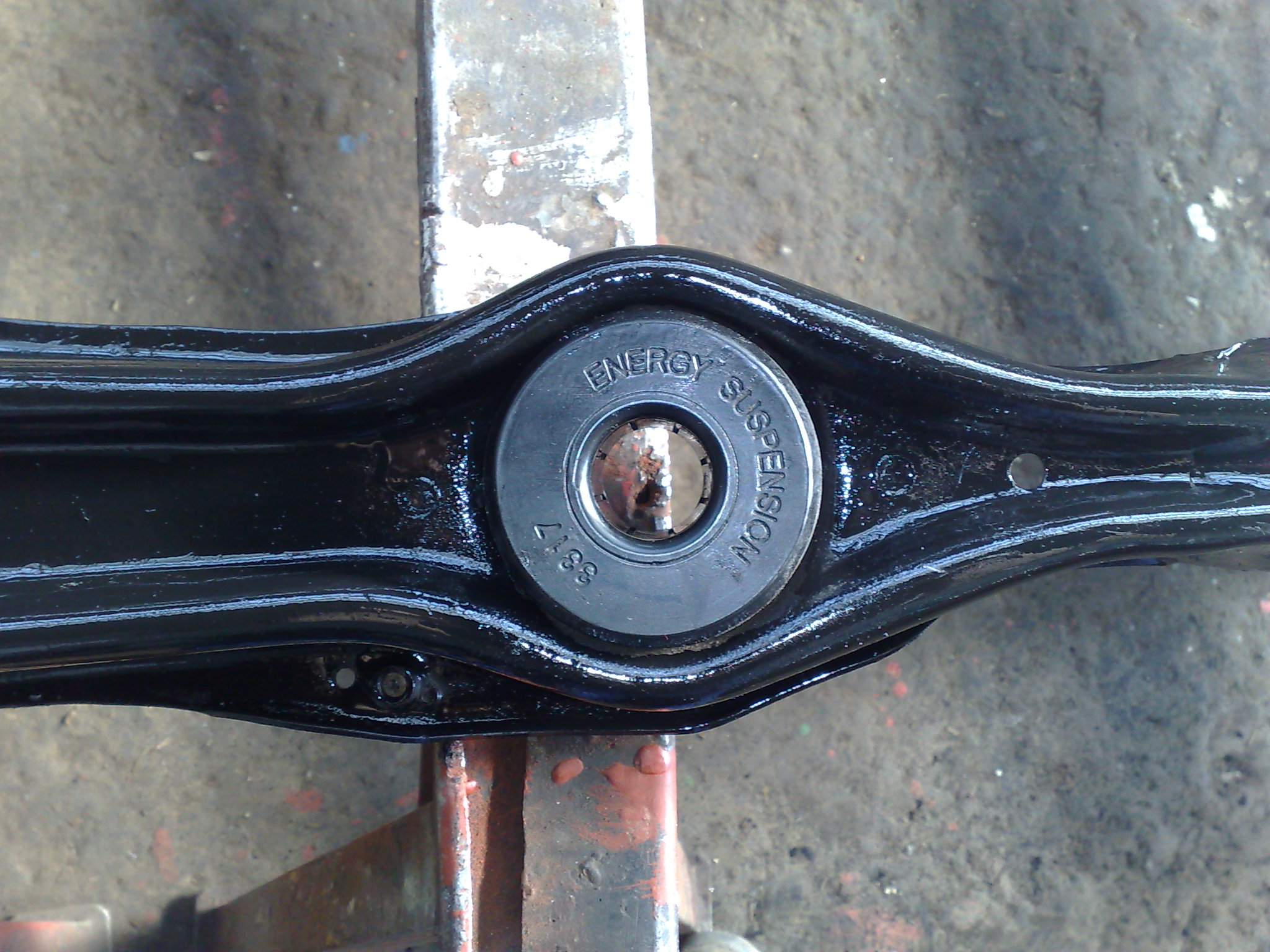

PříspěvekZaslal: 26.4.2012 , 22:11   Citovat

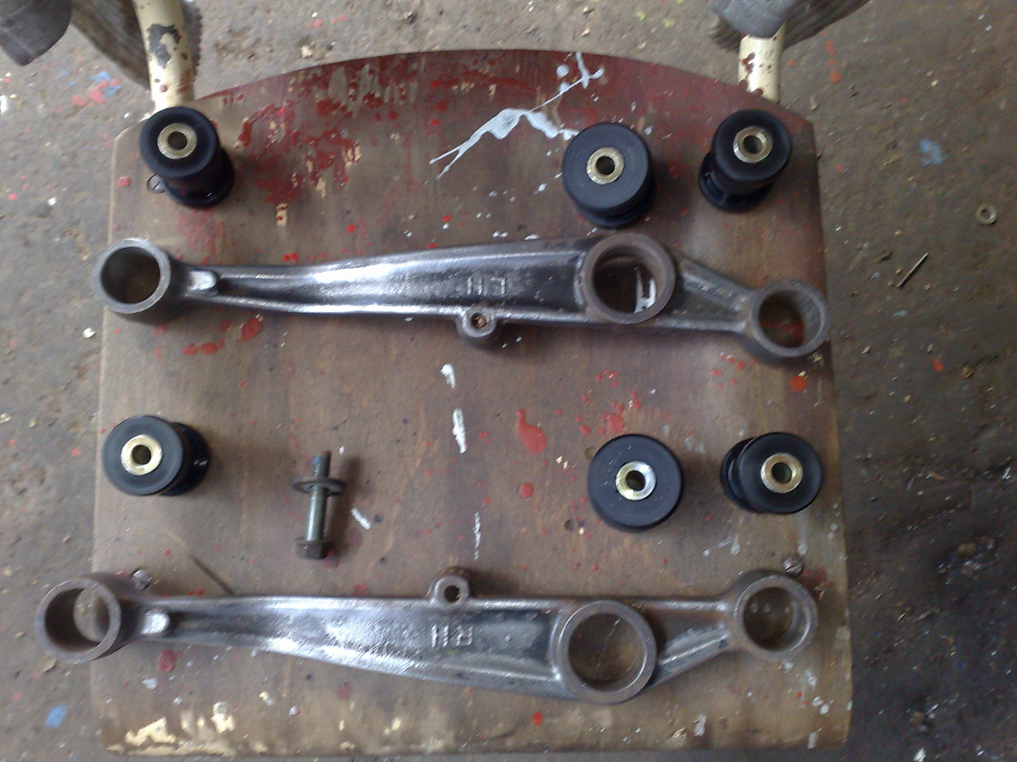

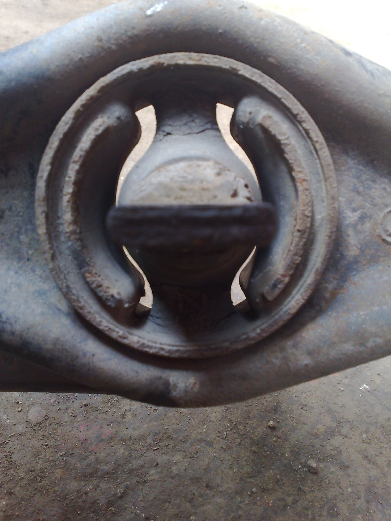

menší rada, až budeš měnit RTA (největší silent v zadním podélném ramenu), kovovou objímku NEVYNDAVEJ z ramene, zbytek gumy vypal hořákem a odvrtej vrtačkou, odřízni pilkou atd...
ušetříš si práci Úsměv
p.s. já to nevěděl a jak pak nadával Se stydím
rattray je teď offline  rattray
PříspěvekZaslal: 27.4.2012 , 6:10   Citovat
Jasný ,s tím už jsem seznámen dávno Mrk ale díky ,navíc je to u každýho silentbloku hezky popsáno i s fotkama Úsměv Teď už se jenom odhodlat se do toho pustit. Tak to valím bulvy

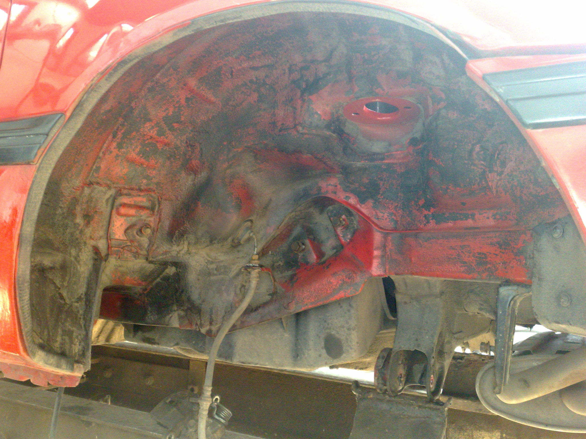

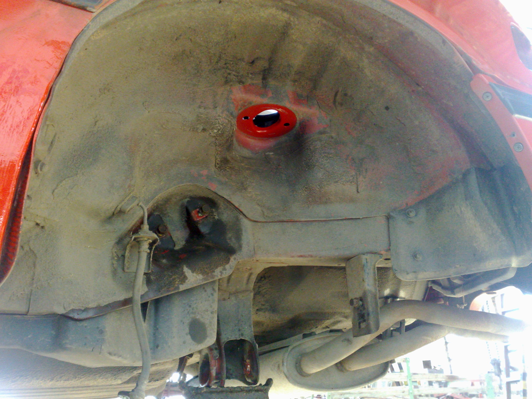

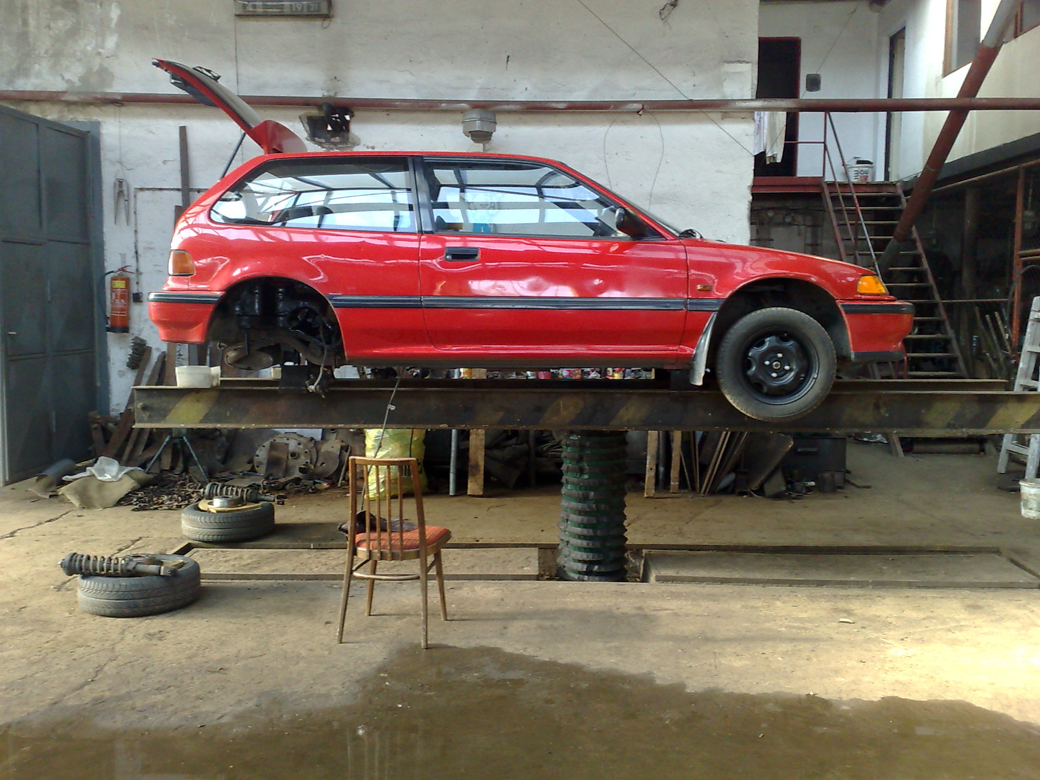

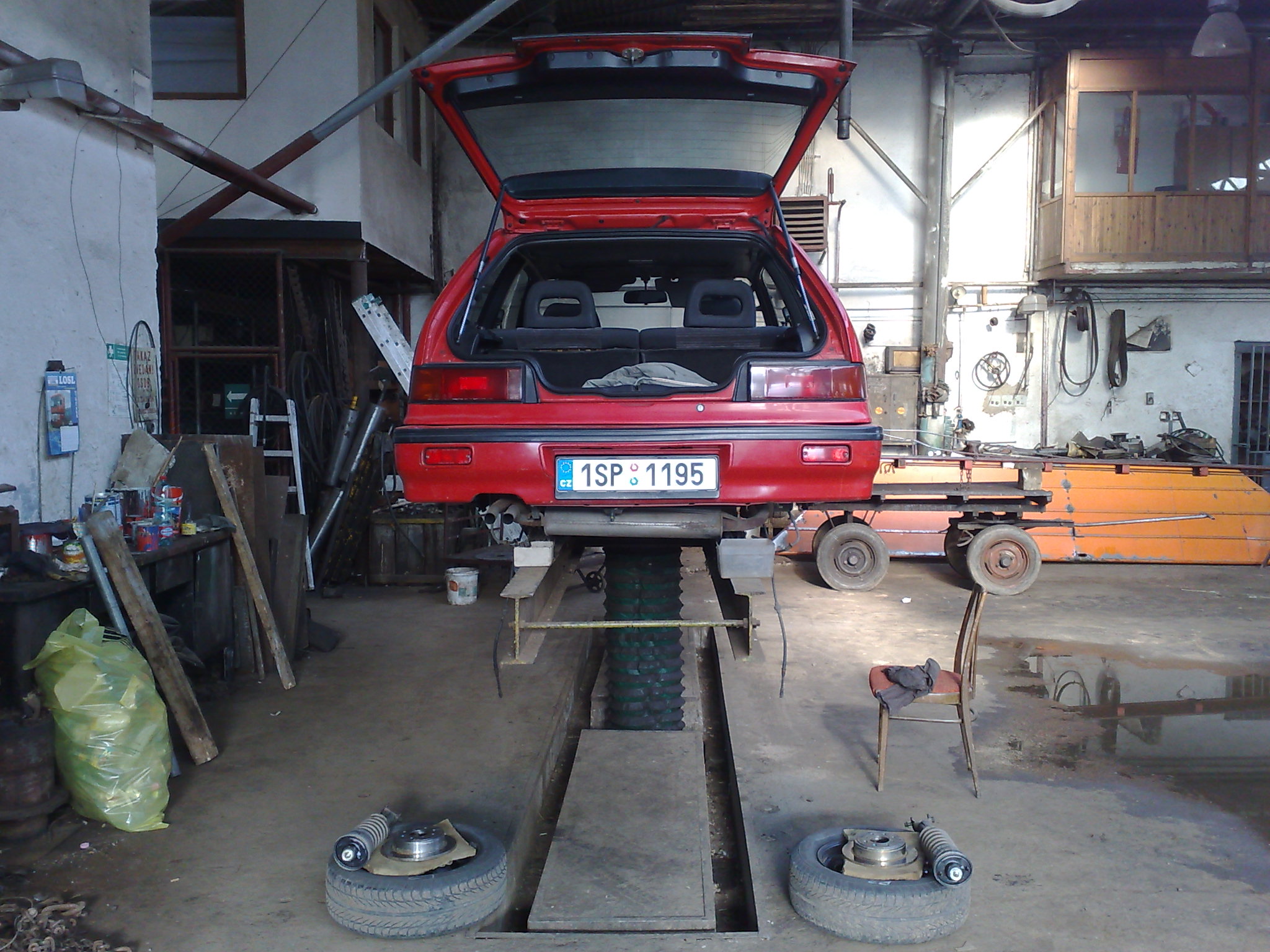

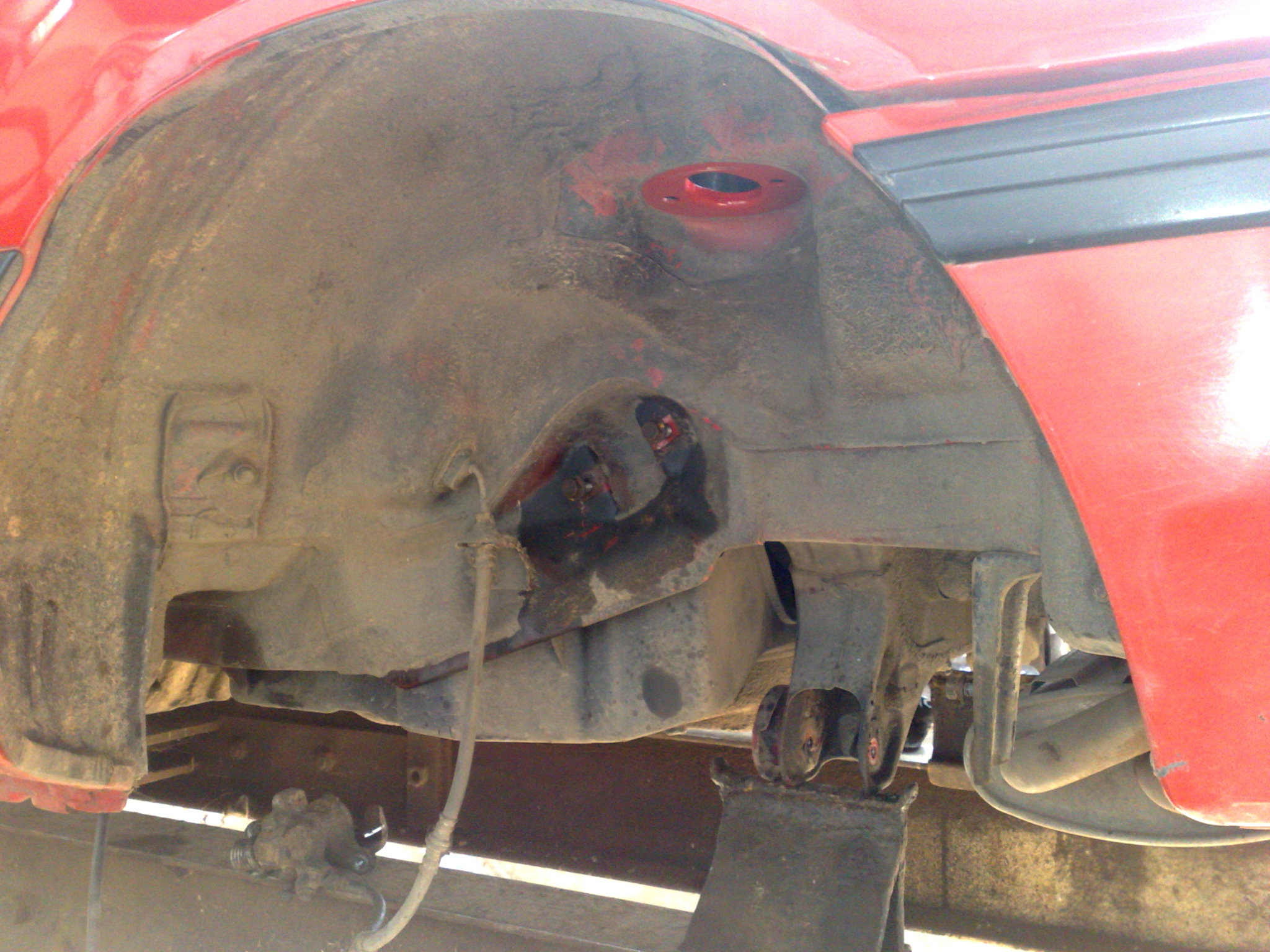

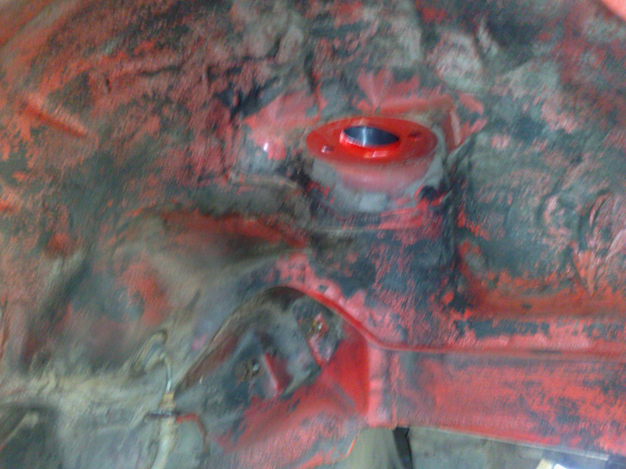

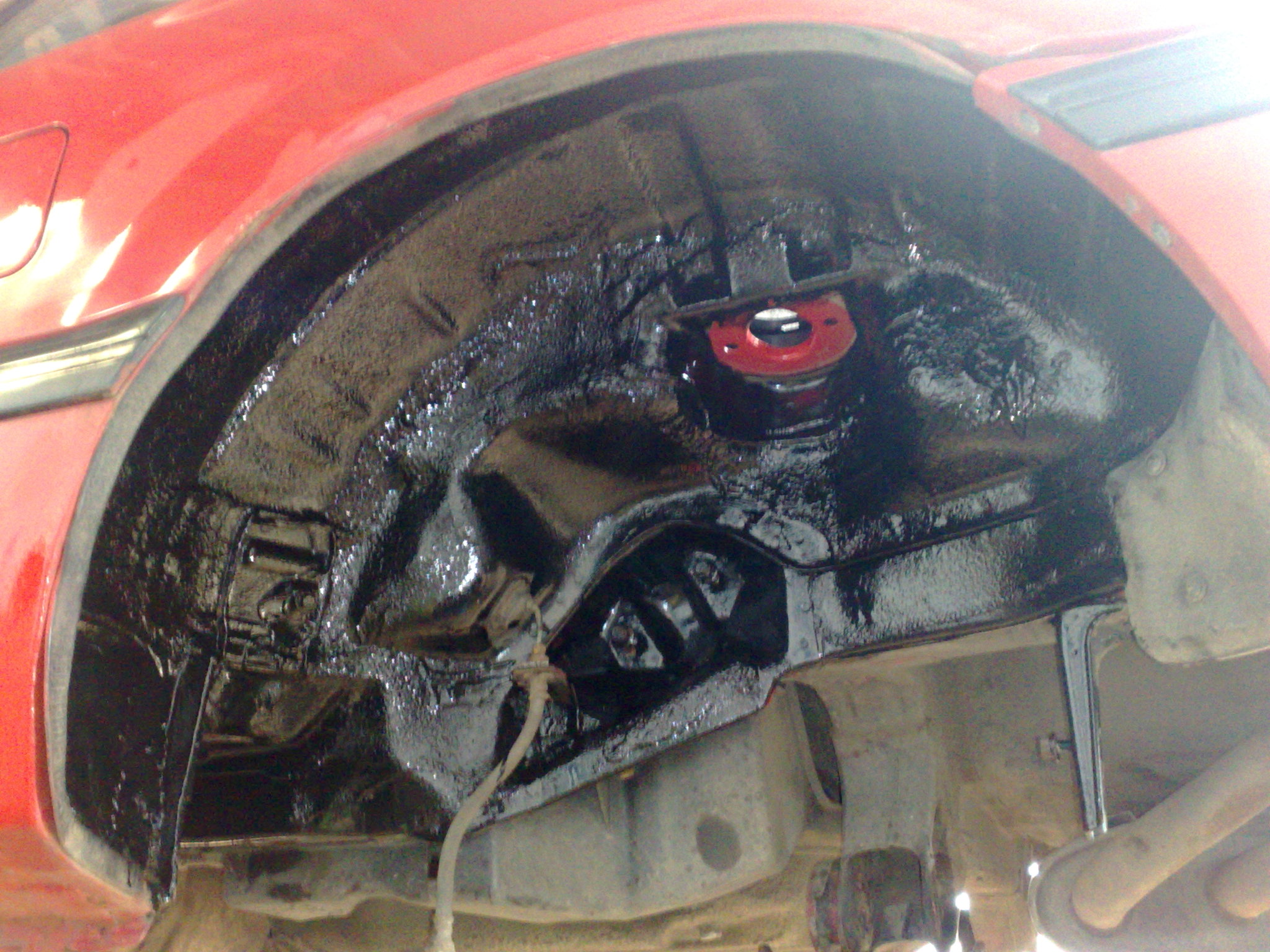

PříspěvekZaslal: 29.4.2012 , 13:18   Citovat

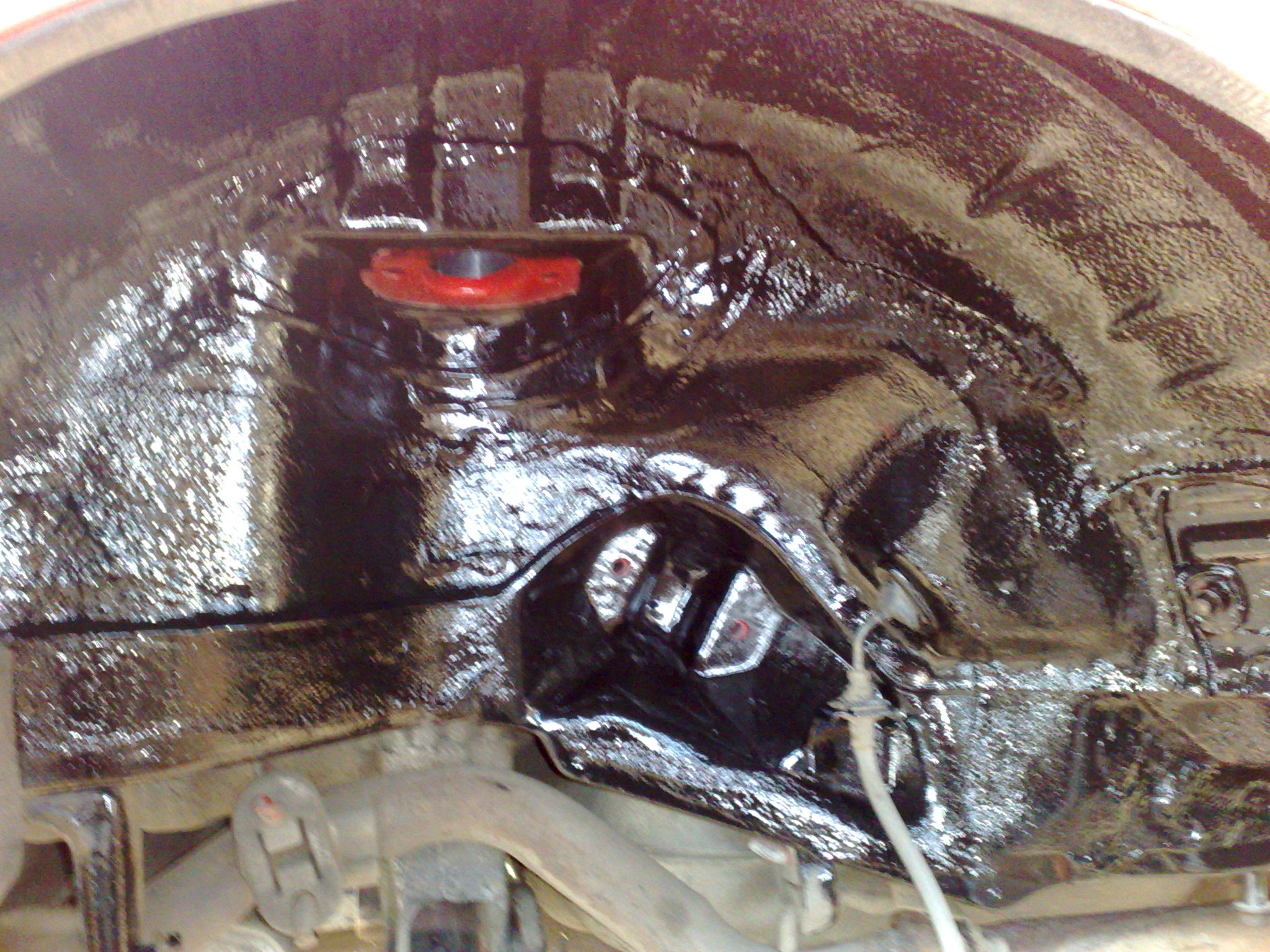

něco málo z vývoje G4G

PříspěvekZaslal: 29.4.2012 , 14:01   Citovat
Super prace!!

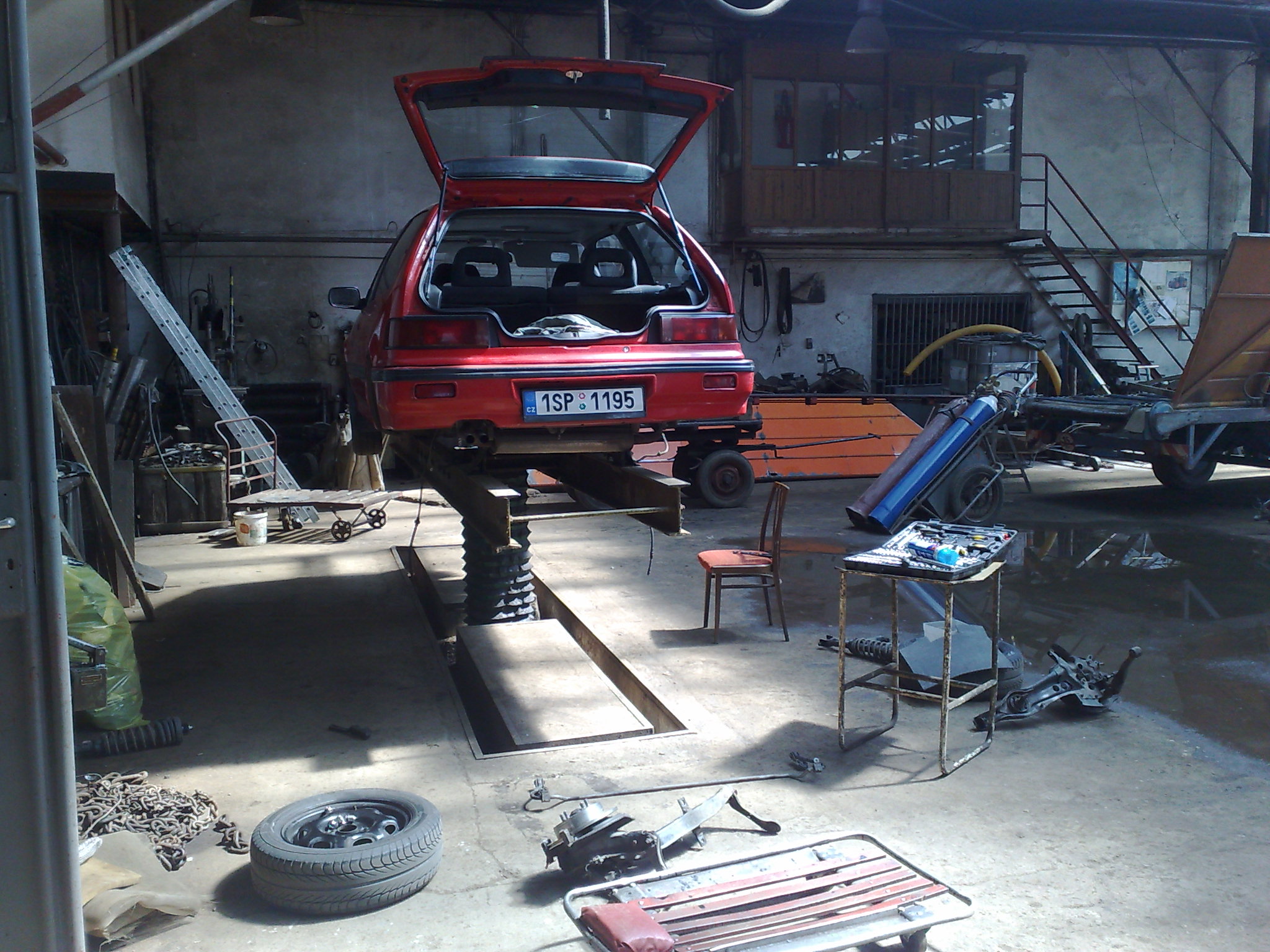

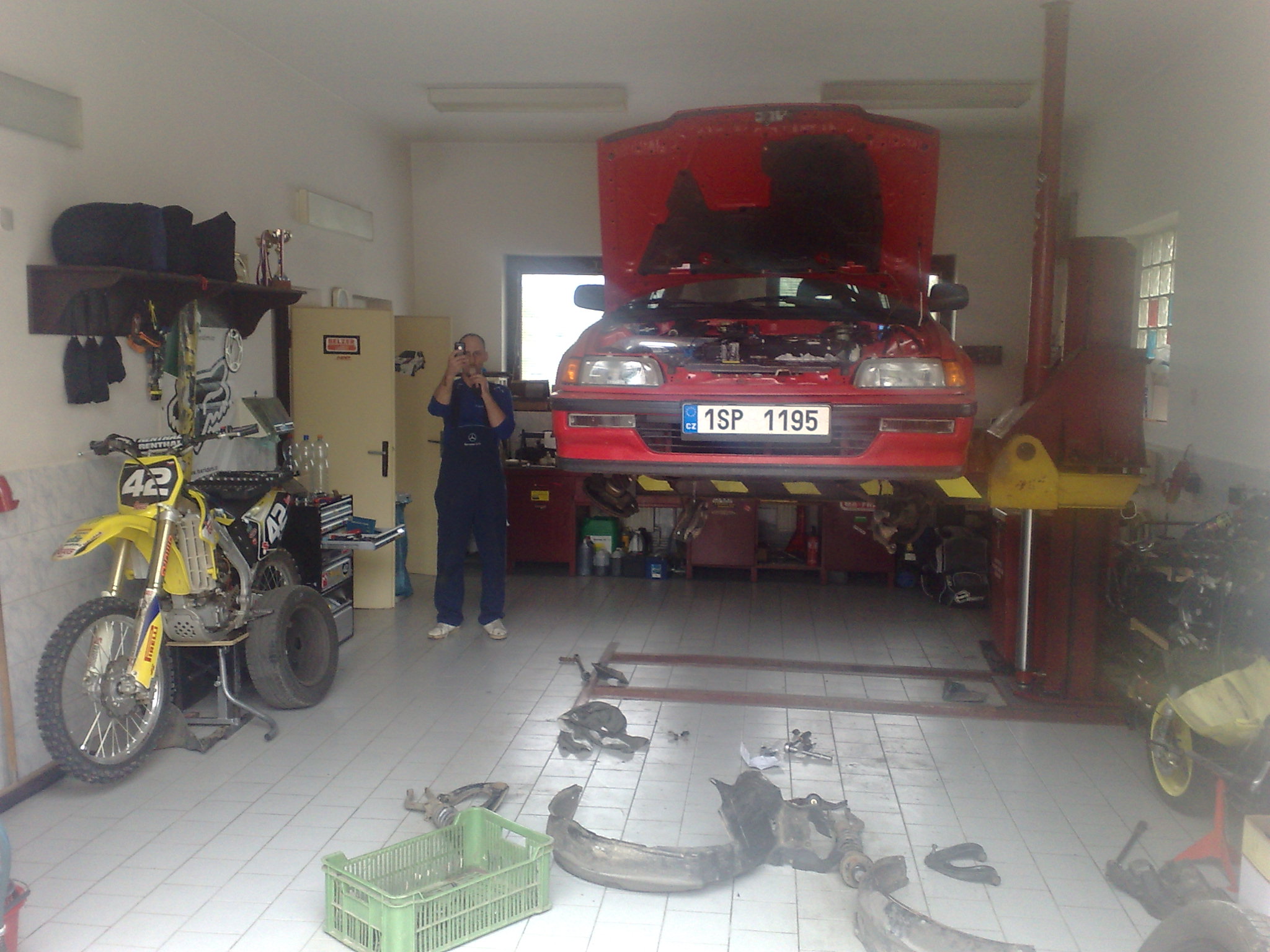

PříspěvekZaslal: 5.5.2012 , 17:27   Citovat

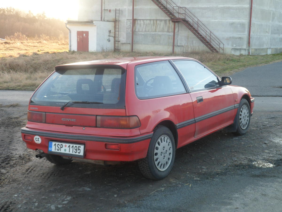

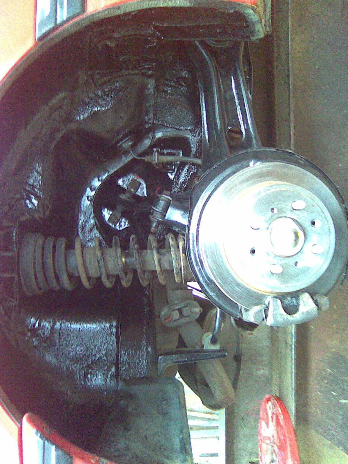

Tak,další dva dny se makalo a zase se pokročilo vpřed, Podvozek,řazení,řízení už jsou kompletně osazený PU silentbloky.Jen atmosférické foto...: G4G

PříspěvekZaslal: 5.5.2012 , 17:34   Citovat
mno,hotovo je,ted už zbívá jen spousta dalších věcí,takže se brzy zas do něčeho pustíme Mr. Green .jo a stálo to za to přeci OK Honda

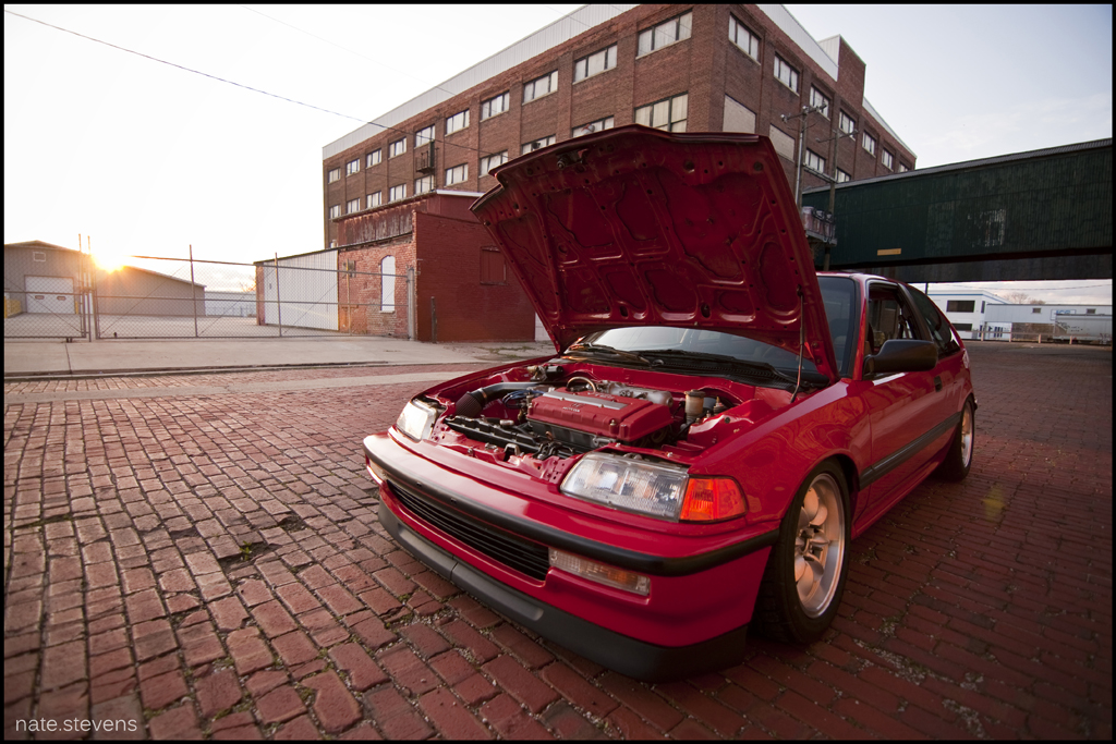

V případě Bswapu asi není možné použít mou stávájící stock kapotu? díky za rady ... je to dobrý
zend3r je teď offline  zend3r
PříspěvekZaslal: 21.5.2012 , 17:33   Citovat
no podle tohoto soudím, že asi můžeš Mrk

na fotce je vyřízlá výztuha v místech kde maj crx "kapku" na kapotě
