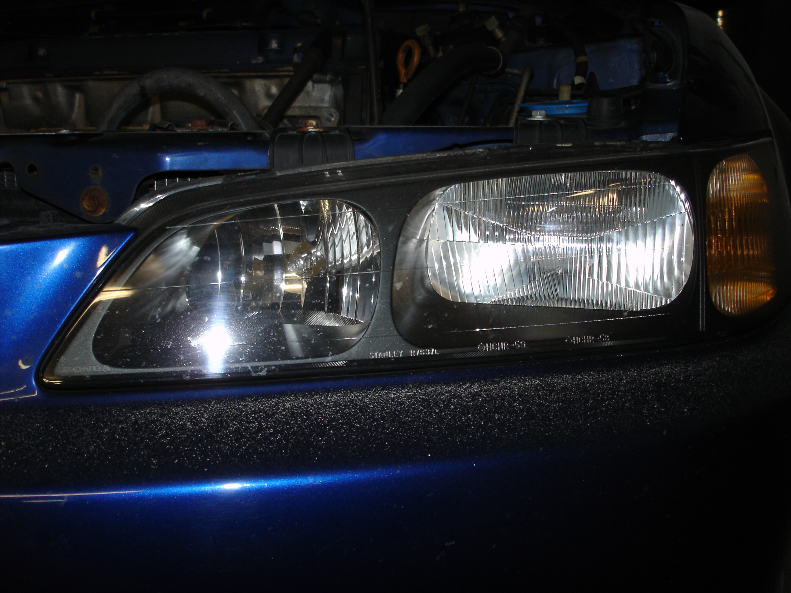

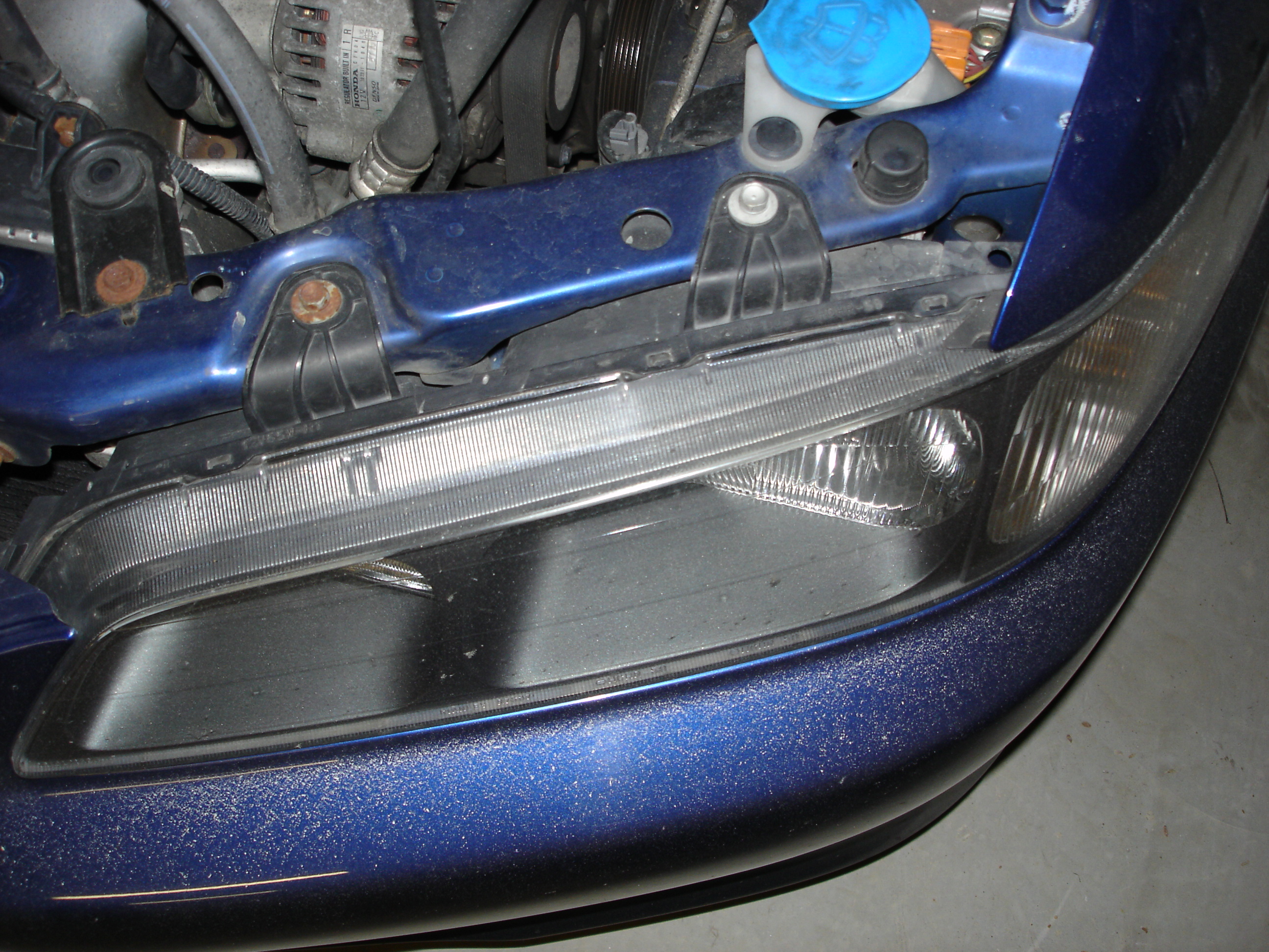

PříspěvekZaslal: 3.3.2012 , 10:35   Citovat
vazeni accordaci a accordacky Úsměv
nevite nahodou z jakeho Accorda by se dalo zamenit toto svetlo, alespon aby melo stejny tvar a stejne uchyty ?
Potrebuji zamenit ve svem SIR-T
A6G neni vubec podobne , tak jestli by to nahodou nepasovalo z nejakeho A5G , Accord coupe , USDM ?? to mi hlava nebere

Luky je teď offline  Luky
PříspěvekZaslal: 3.3.2012 , 10:39   Citovat
Hellborn napsal:
Tvůj Acco byl jen pro Japonsko, ten s US coupe nemá nic společného...
no to ja vim, hledam podobna svetla alespon abych z nich pouzil paraboly, aby svetla svitila spravne pro provoz v ČR, tim myslim pro jizdu v pravo, jako kdyby melo levostrane rizeni. Nalepky tam davat nechci to je naprd Smutný
edit :detail svetla toho USDM bys nemel ?

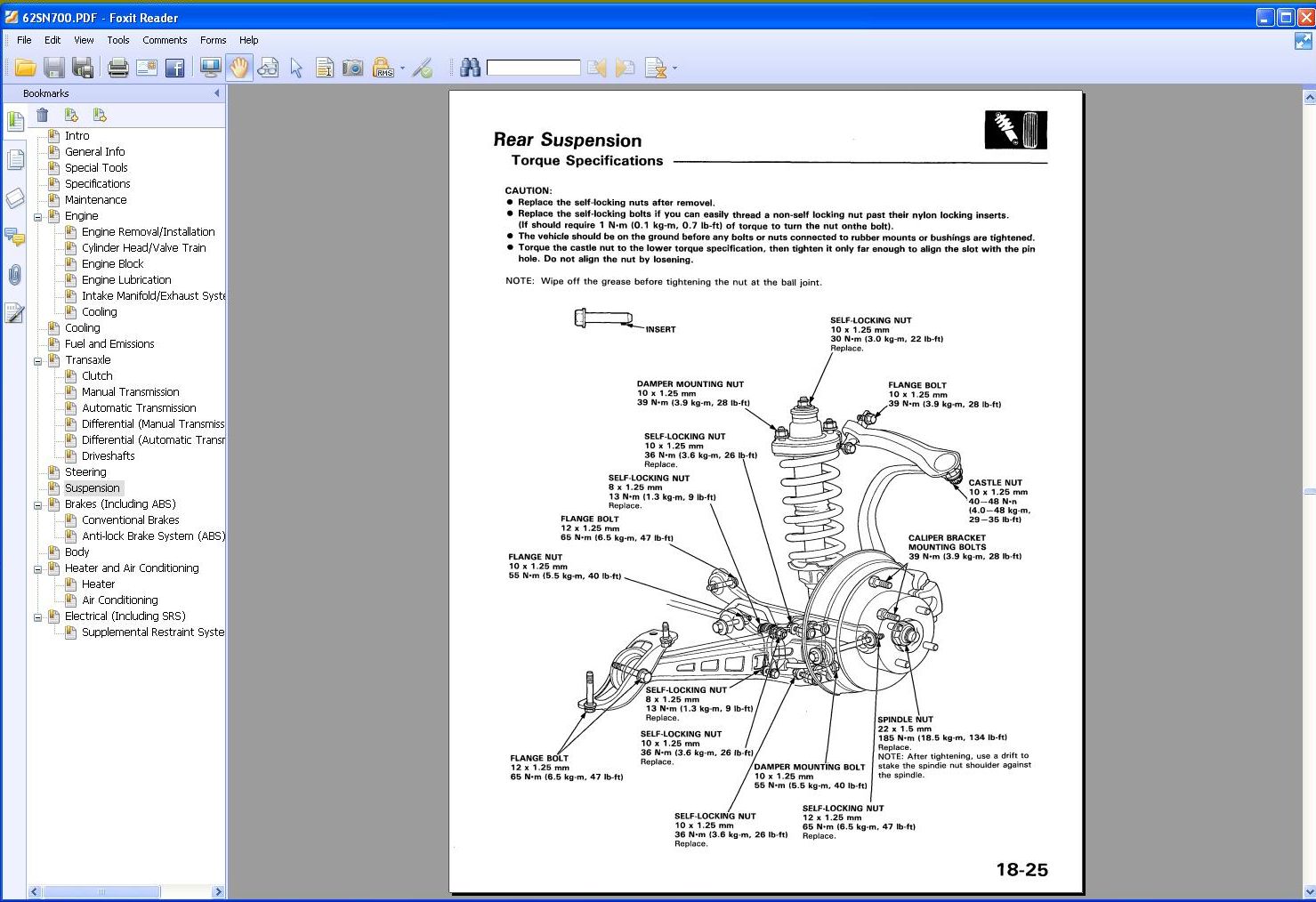

Jonaasek napsal:
acco 4g nemá vzadu vlečné rameno...má uplně stejný zadek jak 5g...mám doma obě...a jo je to nezávislé víceprvkové zavěšení...a sehnat tam všechny silenty je celkem peklo...
Je to něco takového...? To jediné jsem zatím našel, jak už jsem psal. Pak až obrázek k A6G.
rear suspension 93.JPG, 195.84 kB
rear suspension 98.jpg, 136.3 kB

PříspěvekZaslal: 24.3.2012 , 8:20   Citovat
Naskytla se mi možnost osobně si prohlédnout podvozek A5G. Vzadu jsou ramena. Odpovídá to tomu prvnímu obrázku, viz výše.
Příspěvky: 3048 1999 Accord
Majkys je teď offline  Majkys
PříspěvekZaslal: 24.3.2012 , 10:45   Citovat
piskot napsal:
potvrzuji Mrk ...vlastním A5G. Jsou tam ramena

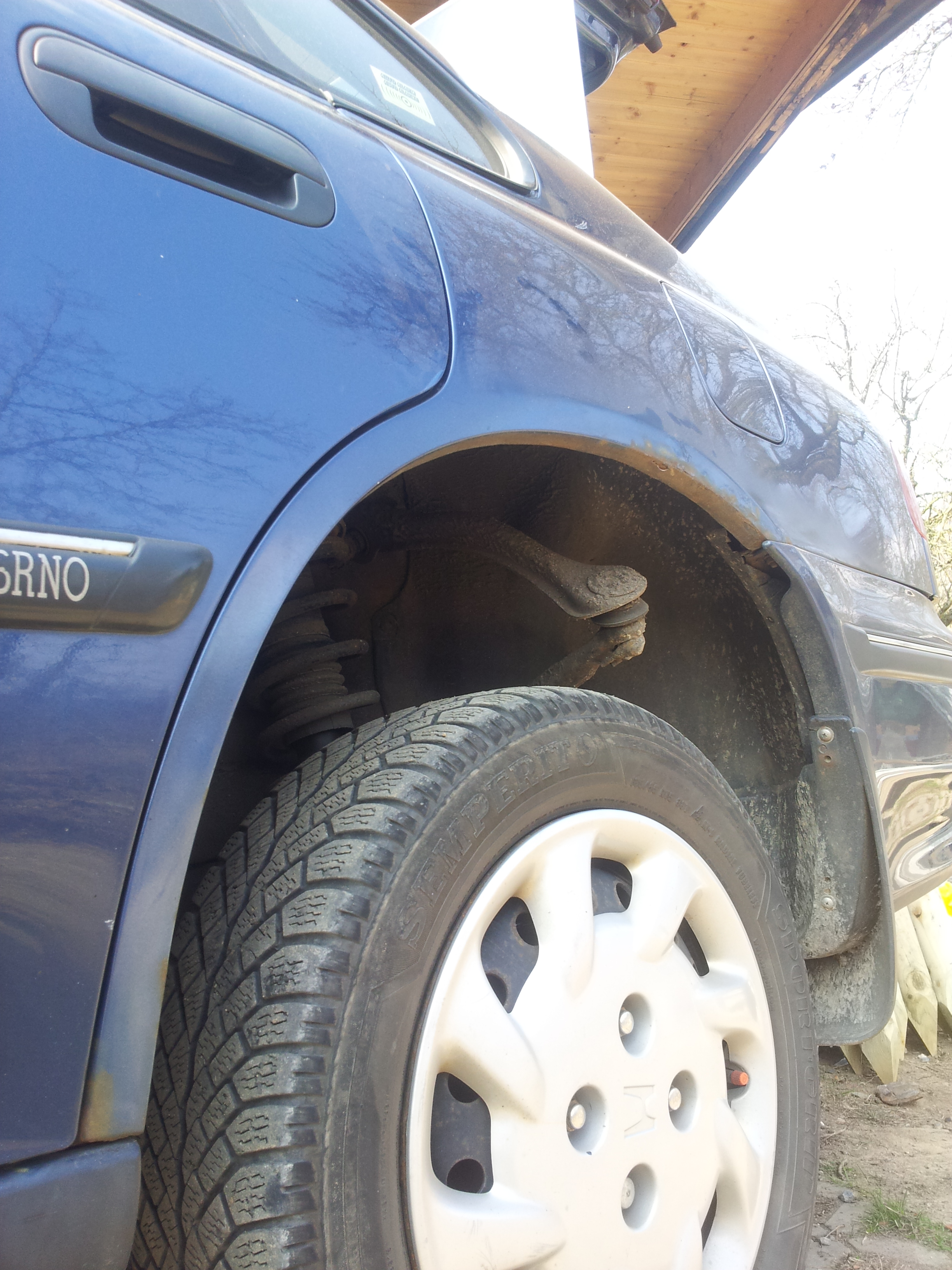

PříspěvekZaslal: 24.3.2012 , 12:35   Citovat
piskot napsal:
hodil jsem to na hever a koukl se pořádně a udělal pár fotek, snad to bude stačit na rozpoznání VTEC
IMG_20120324_120055.jpg, 3.13 MB
IMG_20120324_120137.jpg, 2.76 MB
IMG_20120324_120117.jpg, 2.27 MB

PříspěvekZaslal: 24.3.2012 , 12:55   Citovat
jo, přesně to co je na prvním obrázku je na acco 4G(1990-1993) i 5G(1993-1997)
