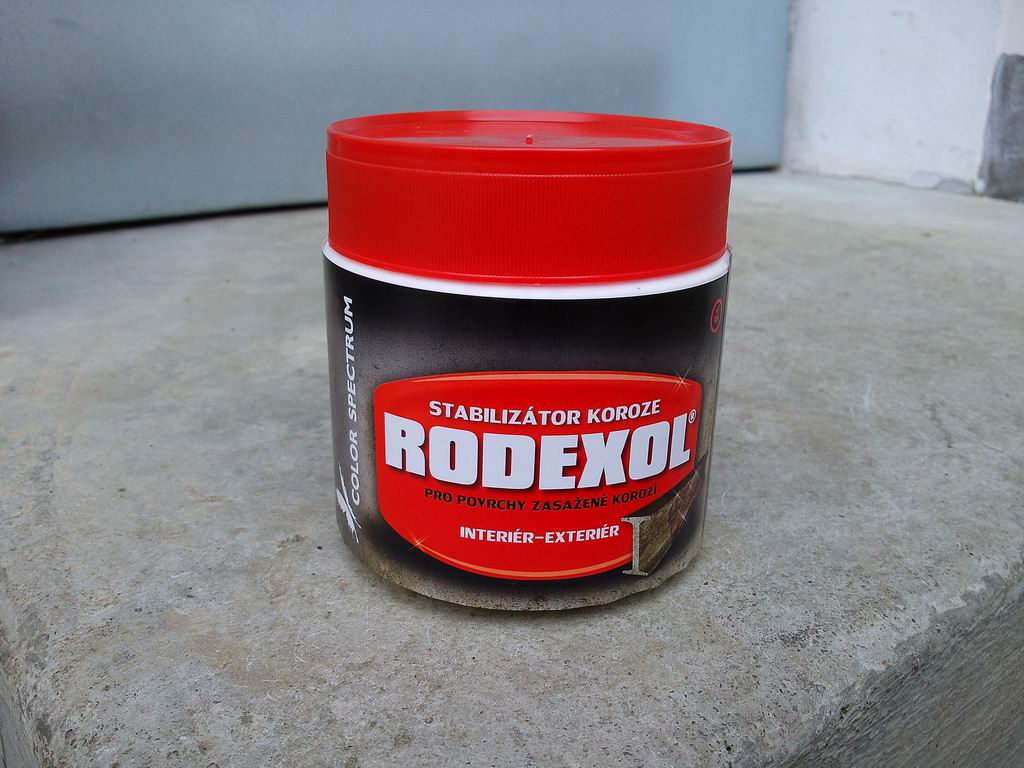

jak na rez máte v diskuzi zde + foto dokumentace tudy odkaz
