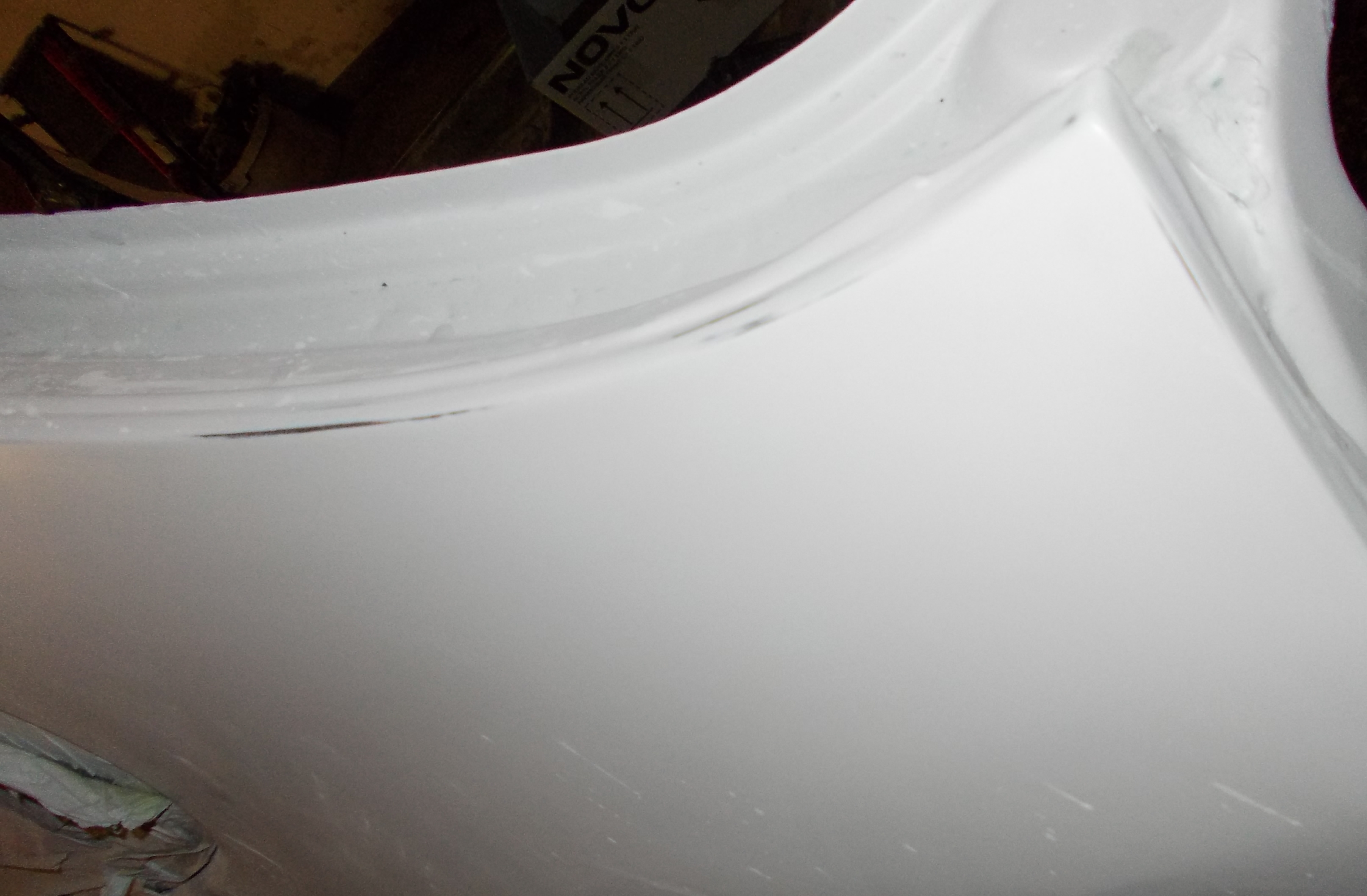

Zdravím, chystám se teda konečně lakovat kastli, teda spíš už sem začal...stříkal jsem zatím jen plnič a už sem narazil na první problémy...koupil jsem si pistolku na plnič a osadil tryskou 1,7mm (chtělo by to větší)...po zaschnutí to nebylo nic extra ale po vybroušení plátnem >500 se mi to zdálo supr...ovšem než došlo na vybrušoání hran, který jsem dost často probrousil na skrz ...ptám se tedy: vadí to hodně že to je probroušený místama i na kov, udrží se na tom vrchní lak ?...stává se to i vám že to jde tak snadno probrousit, nebo používám špatný plnič? ...2K NOVOL PROTECT 330 5+1)..brousím to pod vodou"...původní barva byla tm.zelená a ted bude sytě žlutá ...dost se bojim že až na to dám vrchní lak že se to hned ošulí zas na kov nebo na zelenou, jaký na to máte vy fígle? mám tu hranku vác ulejt a nebo spíš slabší vrstvu aby se to jakoby spíš neloupalo?...možná mě ted budete kamenovat, ale dá se brousit stejným způsobem i vrchní lak, např když bych něco ulil, pujde to přebrousit/přeleštit aniž by tam byl nějakej flek?... to mi hlava nebere Nápad je tu! ...děkuju za rady
DSCN1150l.jpg, 1.8 MB

Mirič je teď offline  Mirič
PříspěvekZaslal: 3.6.2012 , 22:22   Citovat
je možný že při nesprávným poměru složek to bude zlobit např kdybych to neodhad a dal to 1:6 nebo 1:4,5, jakože tam vždycky ještě cvrknu radši....ale dělal jsem celý auto asi na 5x a vždycky se to brousilo stejně dobře tak snad to tim není to mi hlava nebere

PříspěvekZaslal: 7.6.2012 , 12:04   Citovat
to: Mirič
1) Plnič Novol není nic extra - patří do skupiny levnějších materiálů, a tím pádem i vlastnosti nebudou úplně vynikající...nic méně se s ním dá udělat slušný výsledek...
2)Probroušené hrany z broušení plniče jsou celkem běžné i v autolakovnách...je lepší se tomu vyvarovat...pokud máš probroušené hrany, je dobré je před aplikací podkladové/vrchní barvy základovat 1K základem ve spreji...dvě tři slabší vrstvy ba měli stačit. Pak ti nehrozí žádné z rizik co popisuješ... pokud by jsi použil vodou-ředitulneou podkladovou barvu tak ta samozřejmě na holý kov nepatří - jo to voda Úsměva mohlo by ti to v tom místě začít reznout, nebo se nějak zbarvit.. Takže určo probroušené hrany základovat.
3) brousit a leštit vrchní lak můžeš...dělá se to běžně když se něco nepovede...jen to chce trochu zručnosti (aby jsi neprobrousil skrz) a taky to chce vhodné vybavení na samotné leštění - ručně nemáš šanci - nebo máš, ale nadřeš se jak sviňa a výsledek bude všeljaký... Většina leštících past je určena pro strojní leštění Úsměv
