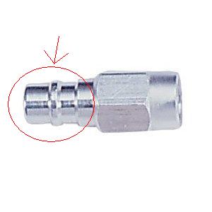

ahoj, neresili jste nekdo problem s naplnenim klimatizace u starsich Honda ? klasicky pripojky jsou na rychlospojku ktera se jen nacvankne, ale na teto Prelude 3G jsou misto toho jen priruby s vnejsim zavitem a nejde to naplnit... neznate nekdo nejaky adapter pro naplneni? Se stydím chtelo by to nejaky adapter viz. obrazek z venku to musi mit tu hranku na kterou se nacvakne rychlospojka pro plneni... to mi hlava nebere nejlepe sehnatelne v CR a jeste: jedna priruba je vetsi a jedna mensiho prumeru, takze to chce dve velikosti to mi hlava nebere
klasicka pripojka pro rychlospojky.jpg, 7.83 kB

mot napsal:
tohle řeším taky, ale problém je že ty systémy mají jinou naplň. Ten starší systém prý nevydrží novou nápln R135, rozežírá těsnění.... ale z vlastní zkušenosti nevím. Hlavně mám problém najít firmu co ten starý typ plní.

jen drobná oprava není r135 ale r134a a auta s homologací 2012 už mají zase jiný plyn. R12 je zakázana, proto se plnilo jen do roku 95.
Co se týká plnění těchto vozů zítra se na to zkusím zeptat kolegy co je specialista přímo na klimy a dám vědět. osobně mám za to, že menší a větší průměr značí vysoko a nízkotlak
ano presne tak by to melo byt, ale kde sehnat ty redukce na vysoko a nizkotlak? zkus se ho prosimte zeptat i na to Mrk

PříspěvekZaslal: 17.4.2012 , 20:04   Citovat
Tak mě to nedalo a zavolal jsem mu:
Musíš sehnat někoho kdo ještě dokáže sehant R12, viz tvůj odkaz, protože R12 je od 95 zakázána.
Nebo předělat celý systém na R134a
R12 a R134a je spolu nekompatibilní a zničilo by ti to kompletně o-kroužky.

mot napsal:
redukce neseženeš, protože plnička na r134a ti to nedovolí naplnit R12, proto redukce nejsou.
A r134a v systému určeném pro R12 ti zlikviduje pašjl, kompresor o kroužy...

musíš mít i jiný kompresor a někde v sortimentu máme díly na to předělání. Ale nikdy to nikdo neřešil. materiálně odhadoval přestavby tak cca 10-15000,-
Jestli by se spíš nevyplatilo zkusit namontovat komplet klimu z novější hondy, s tím, že si pár věcí doupravíš a doohýbáš trubky. O-kroužky jsou to poslední a jsou to korunové položky

Ahoj,řeším stejnou věc a narazil jsem na toto :
R413A (Isceon 49) je zeotropická směs chladiv. Toto chladivo se používá jako náhrada za chladivo R12. Je určeno pro práci v chladícím rozsahu v oblasti vypařovacích teplot −40 °C až −5 °C. Jeho výhodou je skutečnost, že pracuje s minerálními oleji a při retrofitu není nutné měnit olej v kompresoru. Velmi šťastný

Co jsem se bavil s Ricckardem tak má starý druh klimy plněný R134 a nemá problém a to bez úpravy čehokoliv.Na P3G když jsem řešil klimu tak mi bylo řečeno preventivně všechny gumičky,filtr a vylít starý olej.Dát nový olej R134 a "mohlo by to fungovat".Tak samo to řeším momentálně u P4G co se staví.
Příspěvky: 3104 H+ body: 14 1994 Prelude Si

Maro napsal:
tak jo zkusím překroužkovat a píchnu si to na plničku snad mě to nezabije Velmi šťastný myslíte že objem bude stejny?
A sednou ti koncovky?Nový druh má rychlospojky + odjištění ventilku.Staré na nové nepasují protože vypadají jako ventilky na kolo.Díky tomu taky poznáš nebo spíš odhadneš co tam je za chladivo.
