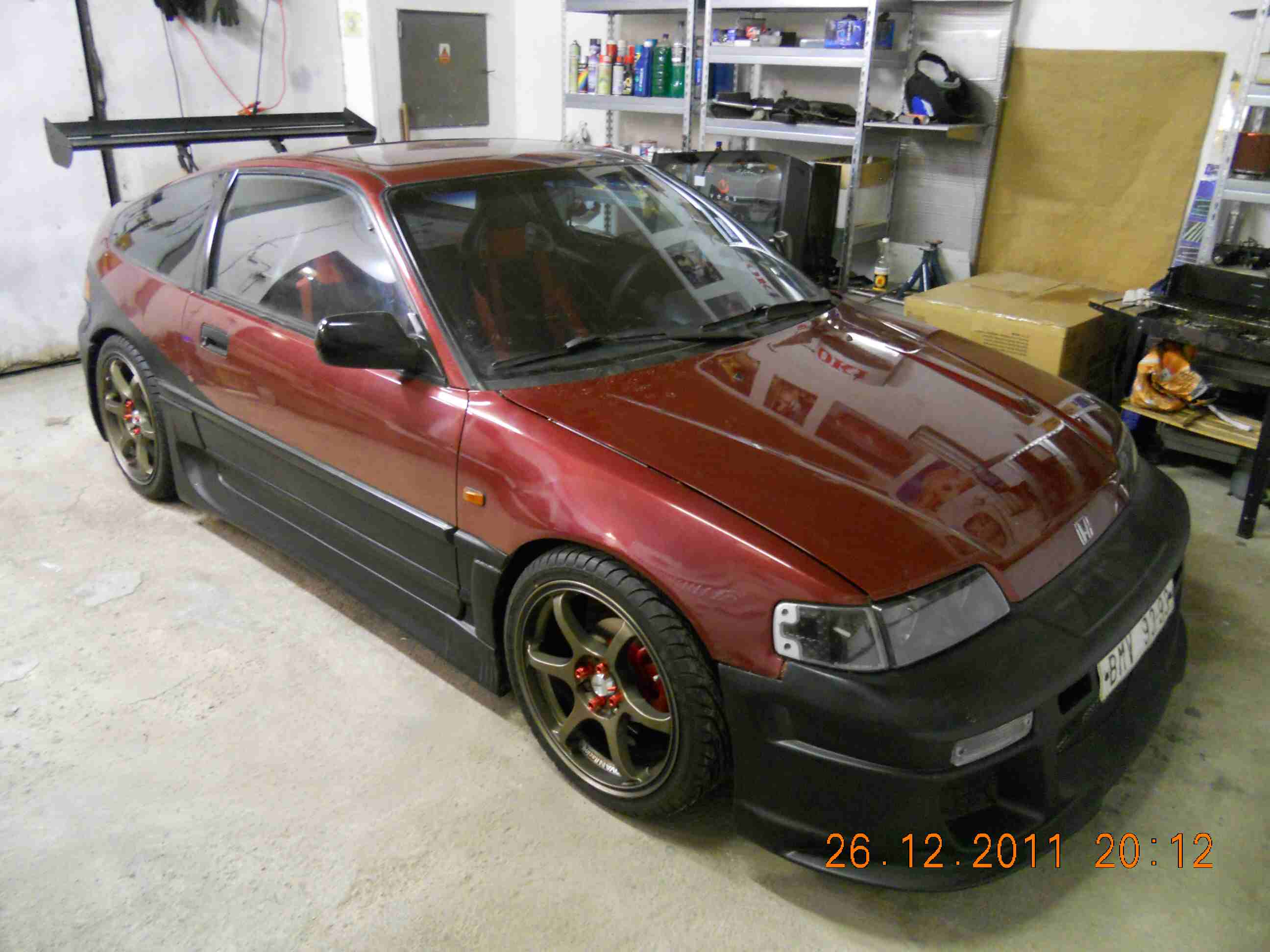

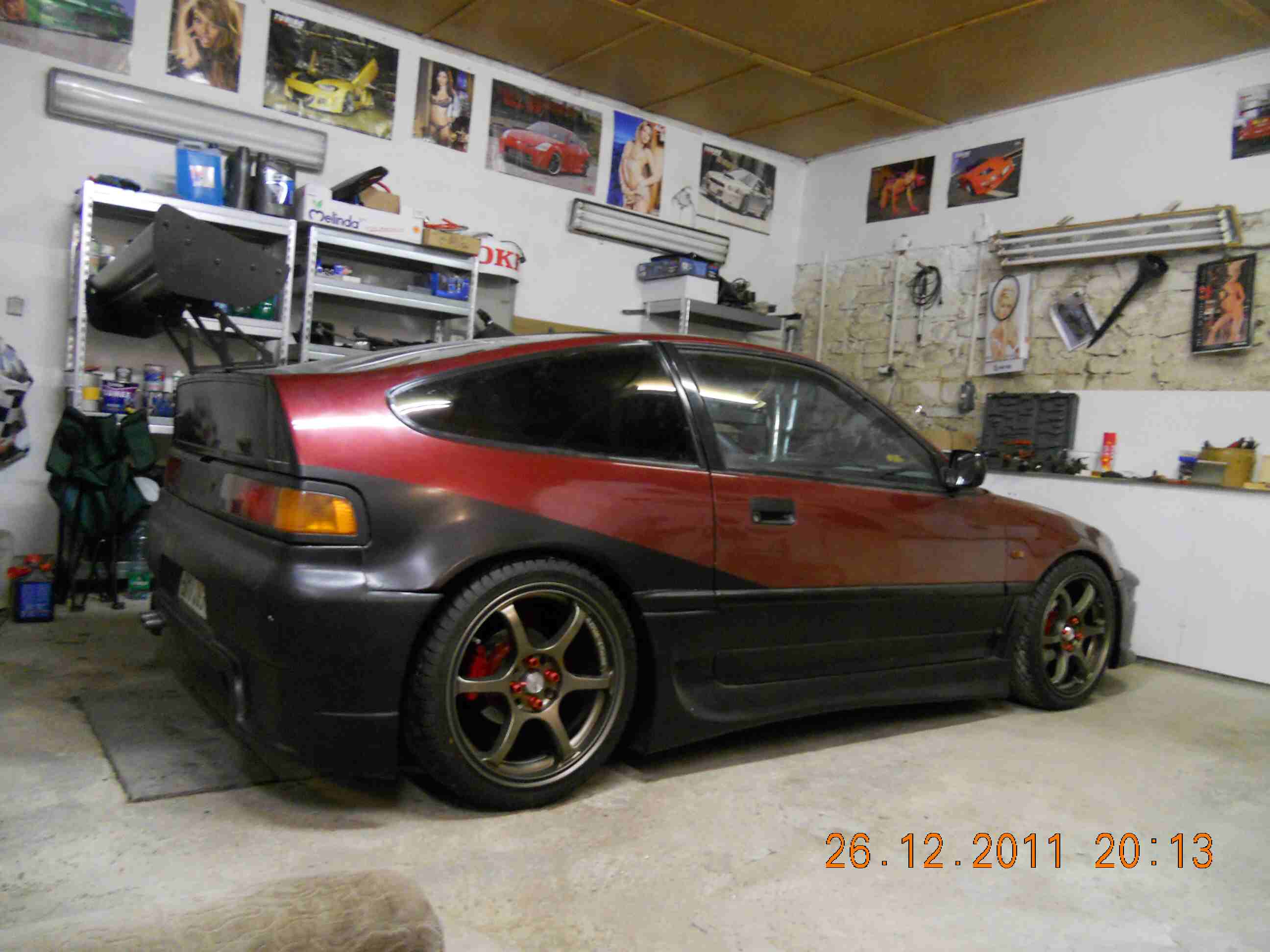

PříspěvekZaslal: 25.4.2012 , 16:50   Citovat
ukaž na pár fotkách tvoje céro, at víme do čeho to chceš dát Úsměv
Příspěvky: 3532 H+ body: 11 1999 Integra Type-R
sajlem je teď offline  sajlem
PříspěvekZaslal: 25.4.2012 , 16:58  Naposledy upravil sajlem dne 25.4.2012 , 17:08, celkově upraveno 1 krát. Citovat
Lukas28 napsal:
Radši né, jinak to budete jen pomlouvat že spoilery na CRX nepatří Velmi šťastný , ale mě te to tak líbí , tak mi nechte můj vkus. Už jsem slyšel to křídlo na crx nepatří, ale já mám křídla na audě moc rád. A další vec ano , vše nové co jsem na auto ral tak jsem lakoval na černo, a ano , nezustane to tak nalakované, to je jen řešení aby to ted, než vymyslím lak,nějak vypadat a policie nešílela.
Kola jsou repliky Velmi šťastný , D2 street podvozek , Japspeed nastavitelný odklon kol, přední spodní i horní rzopěra, vzadu momentálně jen spodní horní řeká na přidělání, nějaké ty sportovní sedačky, a zbytek klasika, jako sp. volant řarička, pedály, neony, čírá JDM optika, 3x budík na sloupku , zkrácená řadicí páka, vrtané a drážkované kotouče, D1 speed matky, bodykit, křídlo, centrál Velmi šťastný, ALU koberečky , alarm, podložky 2cm. A další díly připravené na instalaci , jen jsem se k tomu zatím nedostal.
Nemusí se vám líbit stačí že bude mě.
Je to tam.
DSCN7668+.jpg, 245.73 kB
DSCN7671+.jpg, 169.65 kB
Příspěvky: 51 H+ body: 0
