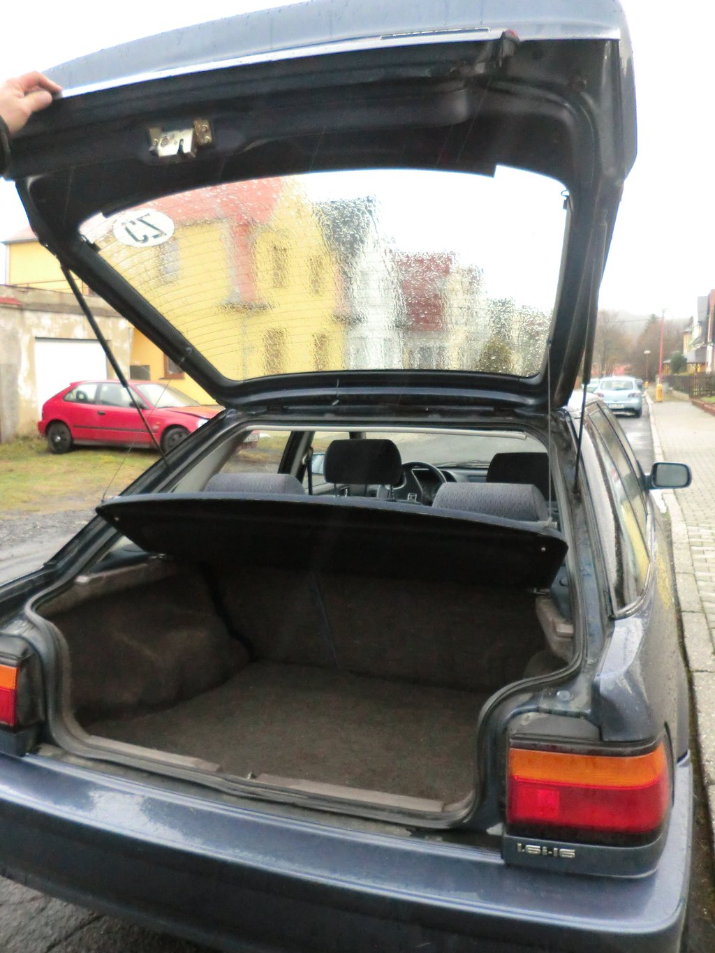

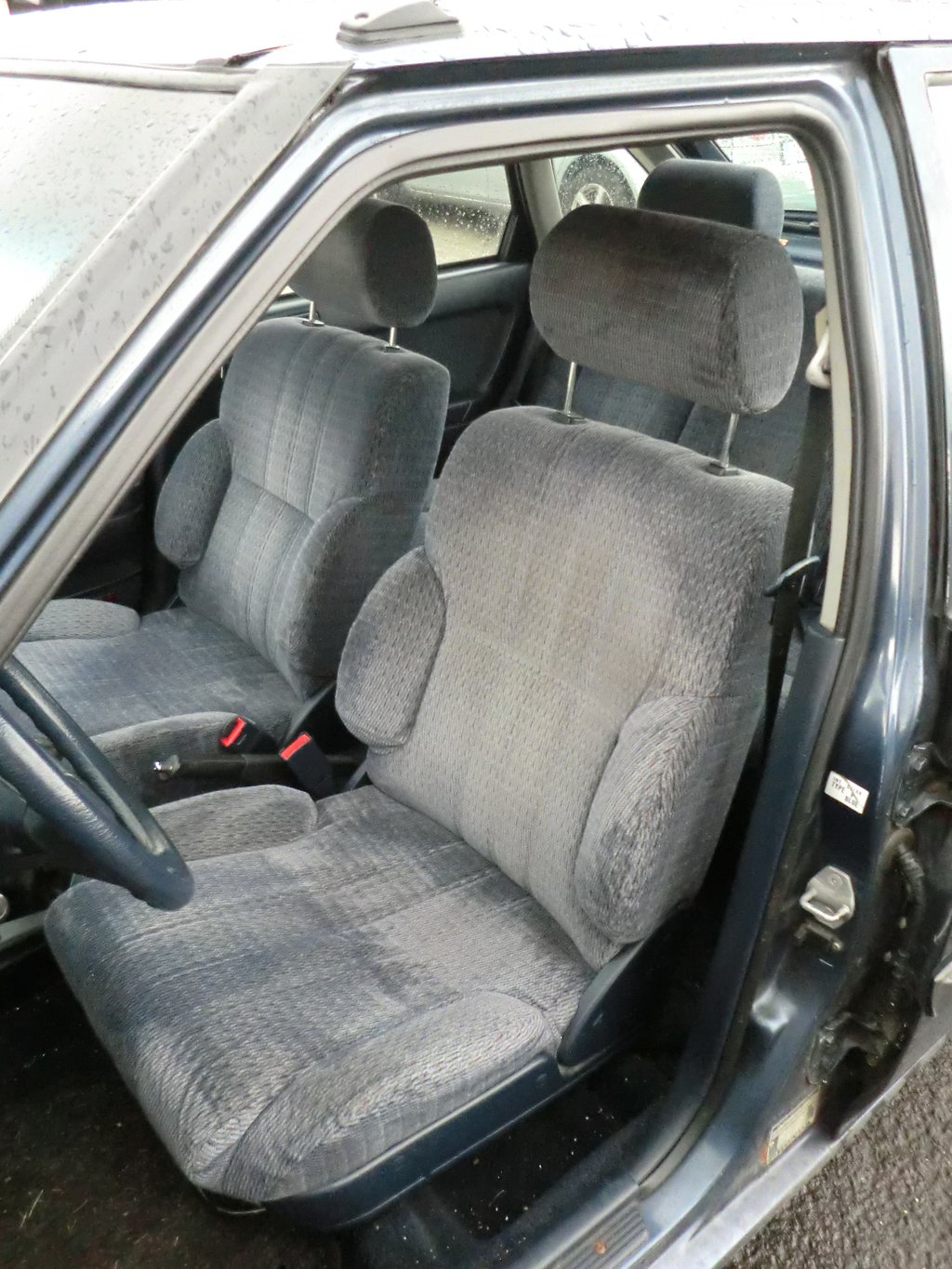

A nějaké fotky
CIMG8540.JPG, 138.28 kB
CIMG8541.JPG, 139.8 kB
CIMG8542.JPG, 171.88 kB
CIMG8543.JPG, 273.42 kB
CIMG8544.JPG, 264.74 kB
CIMG8546.JPG, 193.71 kB
CIMG8550.JPG, 135.82 kB
CIMG8552.JPG, 148.61 kB
CIMG8556.JPG, 232.59 kB

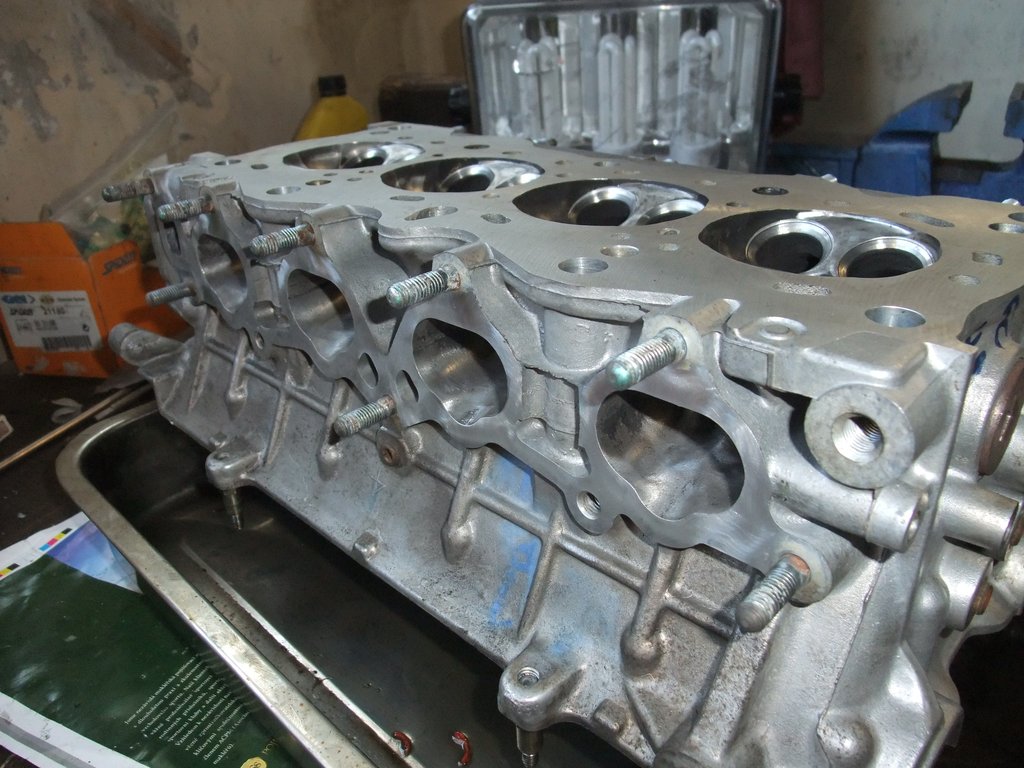

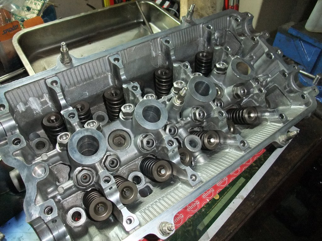

Po tom, co jsem obdržel hlavu po srovnání a odfrézovaných sedlech ventilů jsem se pustil do lehkého vyčištění sacích kanálů od sazí, které se tam usadily netěsností ventilů. Následovala výměna ventilových gufer a sestavení ventilů s pružinami. Všechno jsem pěkně očistil, především dosedací plochy a zbylo už jen nainstalovat hlavu zpět na blok a doházet zpět zbytek haraburdí potřebné k funkci Velmi šťastný

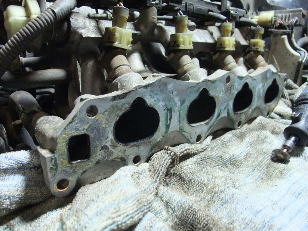

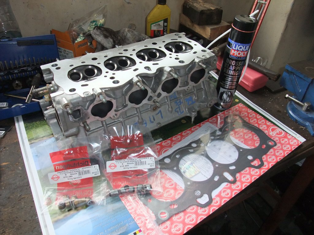

Po několika dnech jsem se jal na instalaci hlavy, sání atd ... těsnění pod výfuk jsem pěkně vyleštil a opravil rozhozené vrstvy, zaleštil dosedací plochu na svodech a šup tam s nimi.

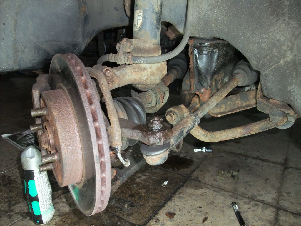

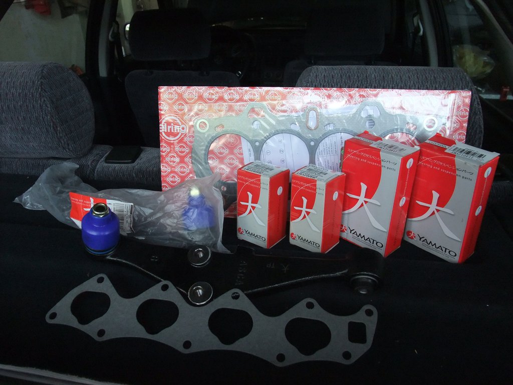

No teď s ním chvíli pojezdím a čeká nás další fáze, komplet repase podvozku - ten vypadá děsně ... viz foto ... to byl původně důvod, proč jsem se velmi vážně rozhodoval jestli to má cenu v opravách pokračovat ... nicméně jak jsem psal, Kuba mi sehnal díly za super cenu, takže už jde zase jen o čas, což je sice drahá záležitost, ale pokud je to zároveň i koníček je vyhráno Úsměv
Značku jsem zvolil YAMATO, vzal jsem je hlavně kvůli ceně, jestli vydrží uvidíme, mám od YAMATO tyčky stabilizátoru na CTR vydržely 2x tolik, co speciály za 5400,- Ble ... potřeboval jsem minimalizovat vklad - je toho teď moc najednou, takže když se za rok podělají, tak se hold zainvestuje do lepších.
Následovat tedy bude kompletní demontáž podvozku, opískování všech komponent, komaxit a hammerite na brzdy + repase brzdičů (gumičky, popř. pístky, budou li vyrezlé).
