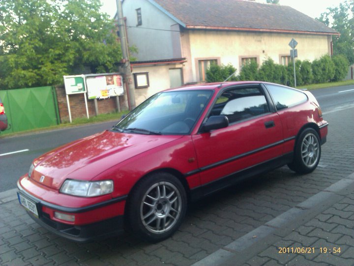

Tak jsem se konečně dostal k založení topicu i na HC takže tetkon už budu zasobovat novinkama i tento topic Úsměv nevim jak začít ale asi jak jsem se vlstně dostal k renovaci cera puvodně jsem si koupil první cero 2gen minulí rok v červnu ktere bylo celkem v dobre kondici a hlavně orig stav žadný tuzing atd Úsměv by planovano vyvaření a lak a co člověk nechtěl po 3 mesich jsem vjel do zatačky kde byl špalek a ten mi prorazil pneu a už to šlo kastle na total ale ja zdravej Úsměv ani né měsíc na to mi minor sehnal karoserii ED9 co jsem měl poface z německa a tim to vlastně začlo """ v ceru byl vadnej motor ale po ostaní strance celkem fajn tak jsem vyhodil motor z bouraneho a dovezl do prace kde už čekalo nové stříbrné po vahaní stavu karoserie mi bylo jasný že je nutný časem vyvařit lemi podběhy a prahy Úsměv kdys už jsem věděl že s bych s cerem stejnak přez zimu nejezdil tak se na něm v prosinci 2011 začlo dělat po praci Úsměv na konec jsem se rozhodl pro celolak ,když už se to mělo stříkat + motorovej protor kdys tam byla tma Velmi šťastný na motoru jsem se rozhodl pro go stim že se srovna hlava přebrousej ventili nové gufírka nové kroužky a zabrousí klika a nové ložiska kdyš už todle bylo obednano a udšlano tak mi to přišlo torchu vyčurane zavolali že je potřeba udělat nové vložky že jsou do zvonu takže z generalky za 10 byla za 17 ... a to nepočítam tesnení rozvody a muj čas to složit do hromady Úsměv pak jsem si řekl když už tak to budu dělat pořadně takže nove bausety kolem oken nove čelní okno a všechno co jde jeste splašit Úsměv na podvozku taky všechny silenty a čepi a okolnosti a zbitečnost k dnešnímu dnu 30.5.2012 je cero komplet vyvařeno nove spodky dveří prostě všechno co bylo načatý se vařilo nově Úsměv je hotovej celolak a GO motoru jen ho dosložit hlavu a dat do kupi s novou spojkou Úsměv takže zbejva nastrojit komplet vnitřek + dodělat alarm el okna + okýnka . dosložit motor .udělat go zadních naprav a hurá na STK kde mi řeknou že nesedí vin a stim pak na magistrat + se souhlasem od hondy kde by to měli schvalit a napsat na papíry s červene bejvaleho cera Úsměv a COMPLETE tendel popis je stručnej bez fotek a na rychlo celej příběh je tady od uplnejch mejch začatku CRX H+ tak snad se bude libit tudy odkaz fota co tu jsou sou co se týče stříbrneho ktere tetkon stavim jeste před renovací foceno nekdy v listpadu a to červene je bejvalé Úsměv ale jeste ho mam na zahradě Úsměv budu sem davat postupně fotky uprav co se provedli postupem času Úsměv jak to šlo až do tetka Úsměv Honda

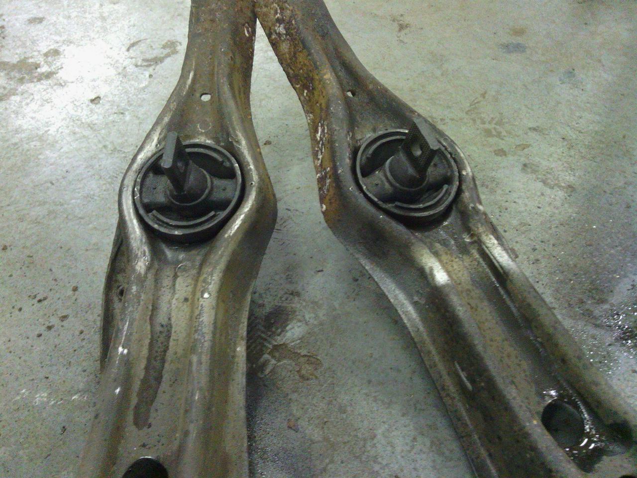

262705_1812303199912_1609991624_31512724_790193_n.jpg, 78.1 kB
IMAG1478.jpg, 966.98 kB
424212_2690772921106_1389727906_n.jpg, 151.66 kB
26092011791.jpg, 406.45 kB
301196_2107251173427_1385522327_n.jpg, 90.12 kB
383722_2282728240244_1609991624_31869104_1862812015_n.jpg, 120.42 kB

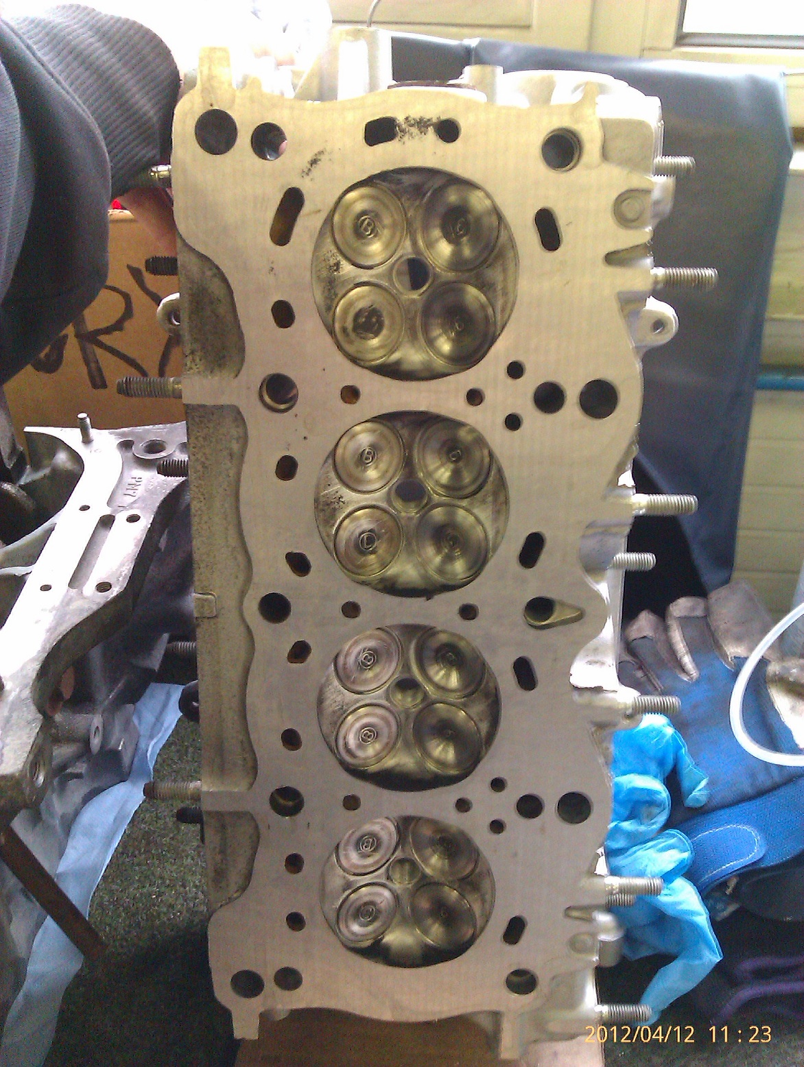

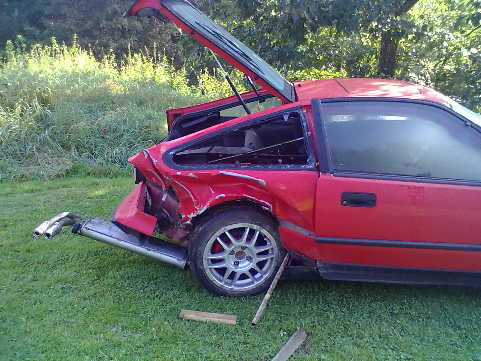

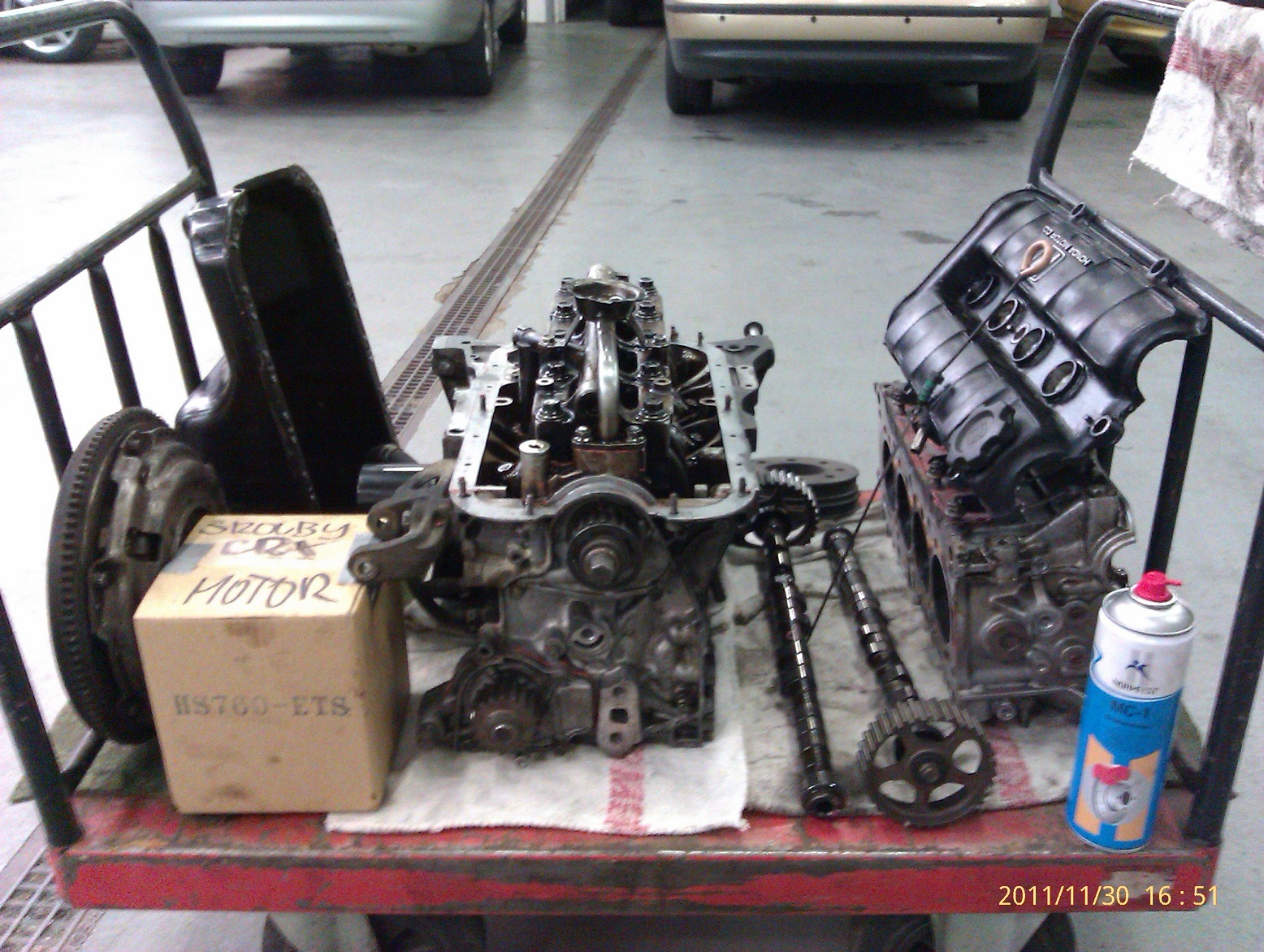

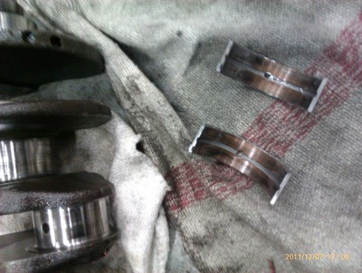

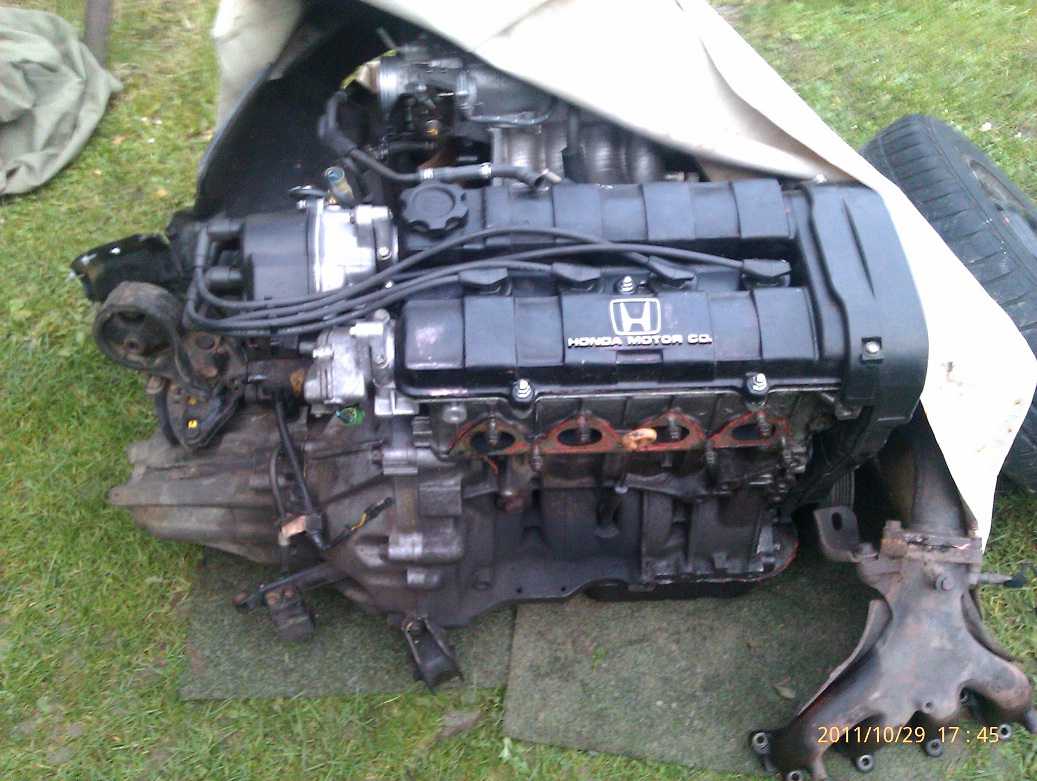

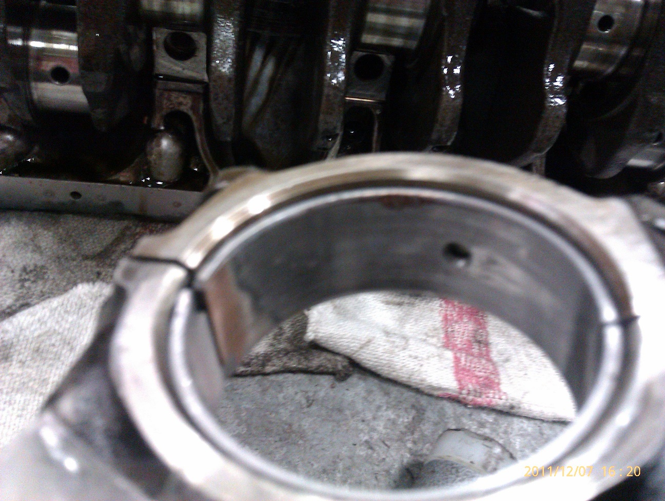

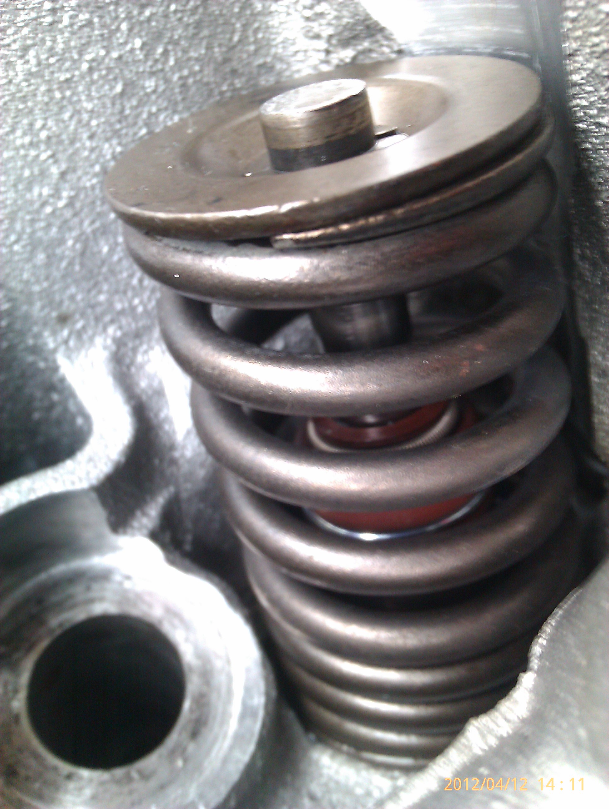

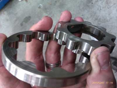

Dne 21.10.2011 byl vyndán motor z mého prvního bouraného céra Úsměv pak byla dlouho mezera a 7prosince jsem se rozhodl že na motoru udělam go tak jsem rozebíral Úsměv ze začatku se zdalo vše fajn ale když jsem sundal vanu a viděl všude silikon tak to bylo nic proti tomu jak vypadali šály a klika Smutný stručně řečeno (NESEDLO TO) Velmi šťastný tak jsem se rozhodl udělat komplet GO Úsměv
.Srovnání hlavy
.Zabroušeňí ventilů
.Výměna gufer ventilů
.Nové vložky válců + výbrus na stávájcí
.Nové pístní kroužky
.výbrus kliky + nové ojniční a klikové ložiska
Tady fotky s rozebírání + když se motor vyhodil ven .vybraný součásti jsem odvezl 10.1.12 k panu Kaslovi . k tomu se vrátím později Úsměv
IMAG1699.jpg, 367.92 kB
IMAG1745.jpg, 673.91 kB
IMAG1778.jpg, 419.94 kB
IMAG1781.jpg, 38.84 kB
IMAG1784.jpg, 29.73 kB

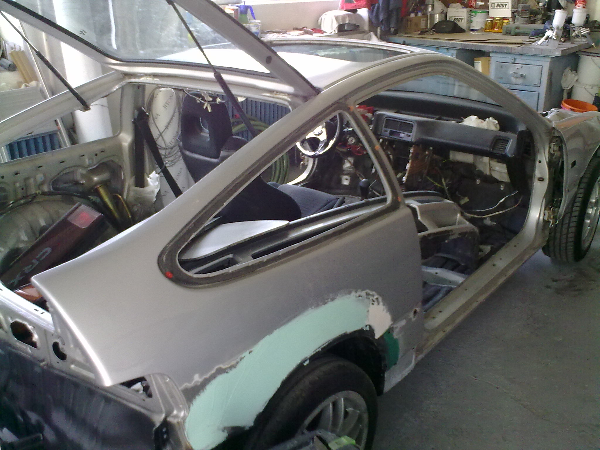

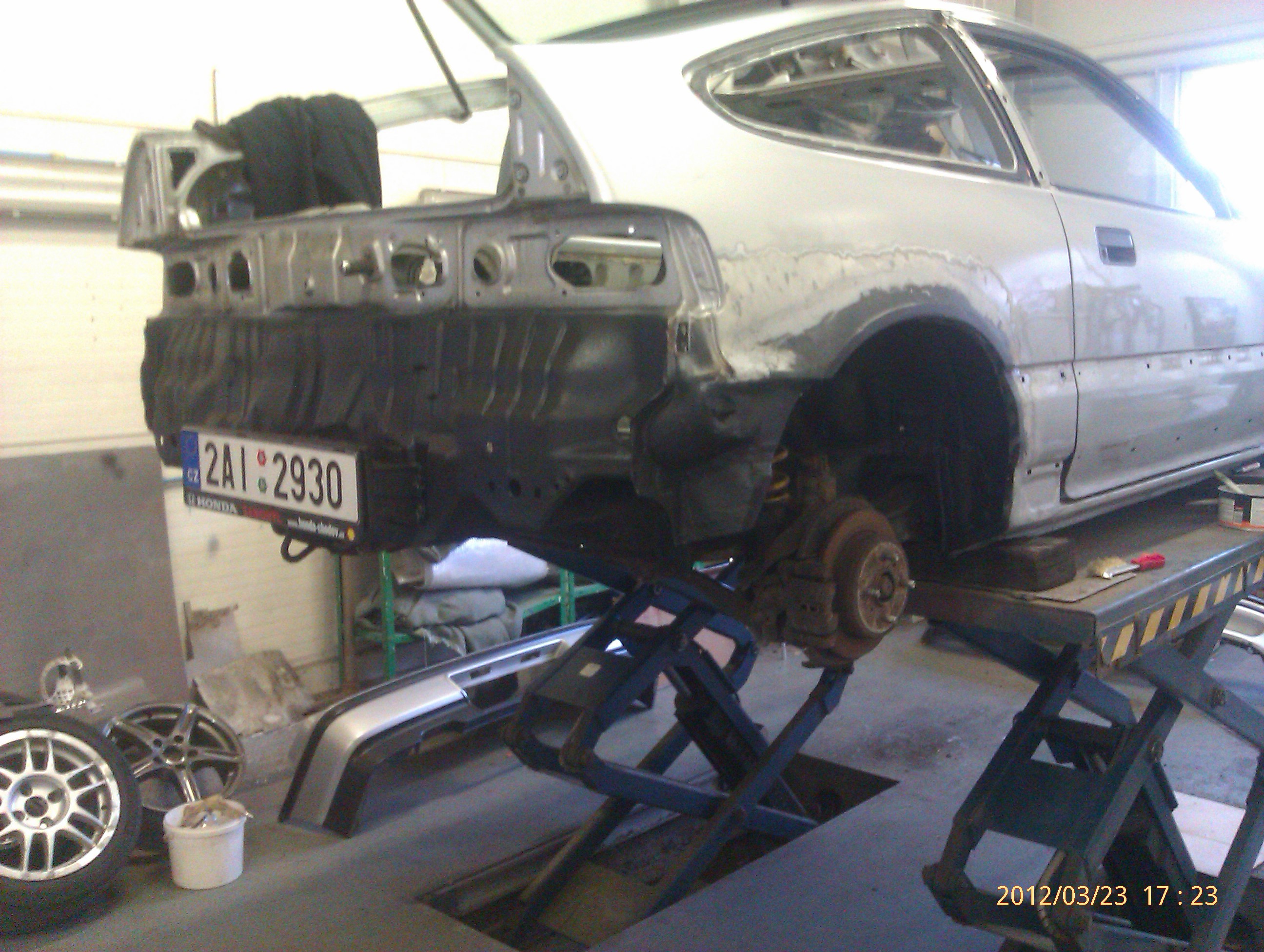

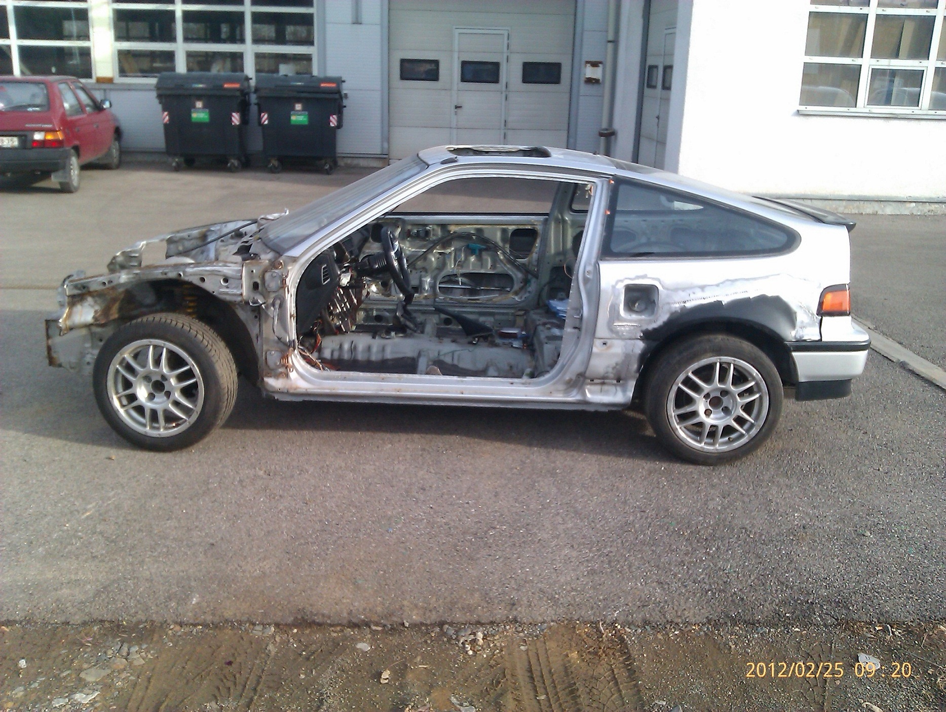

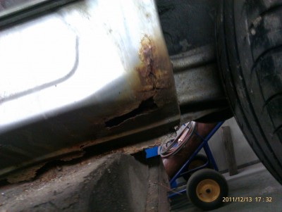

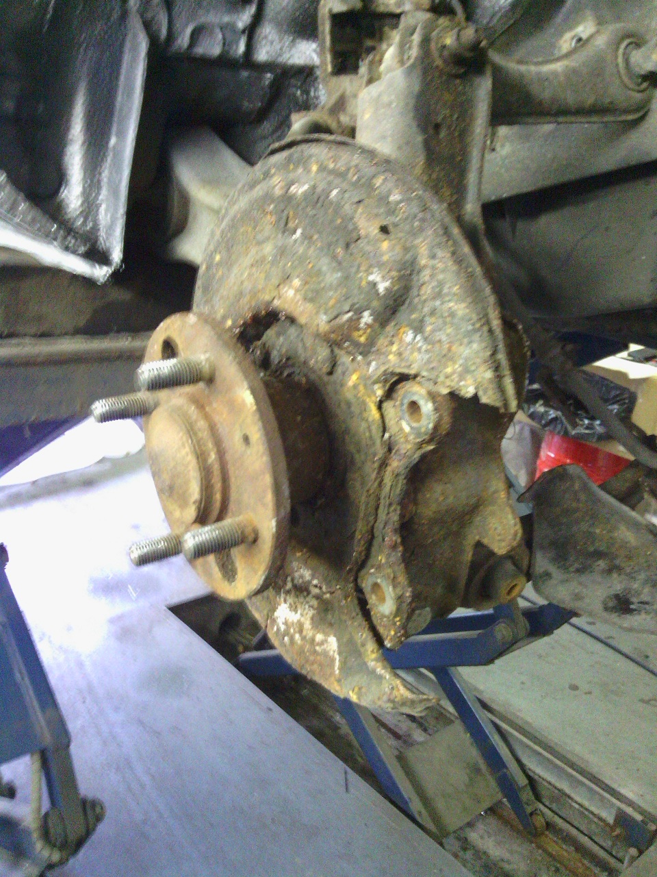

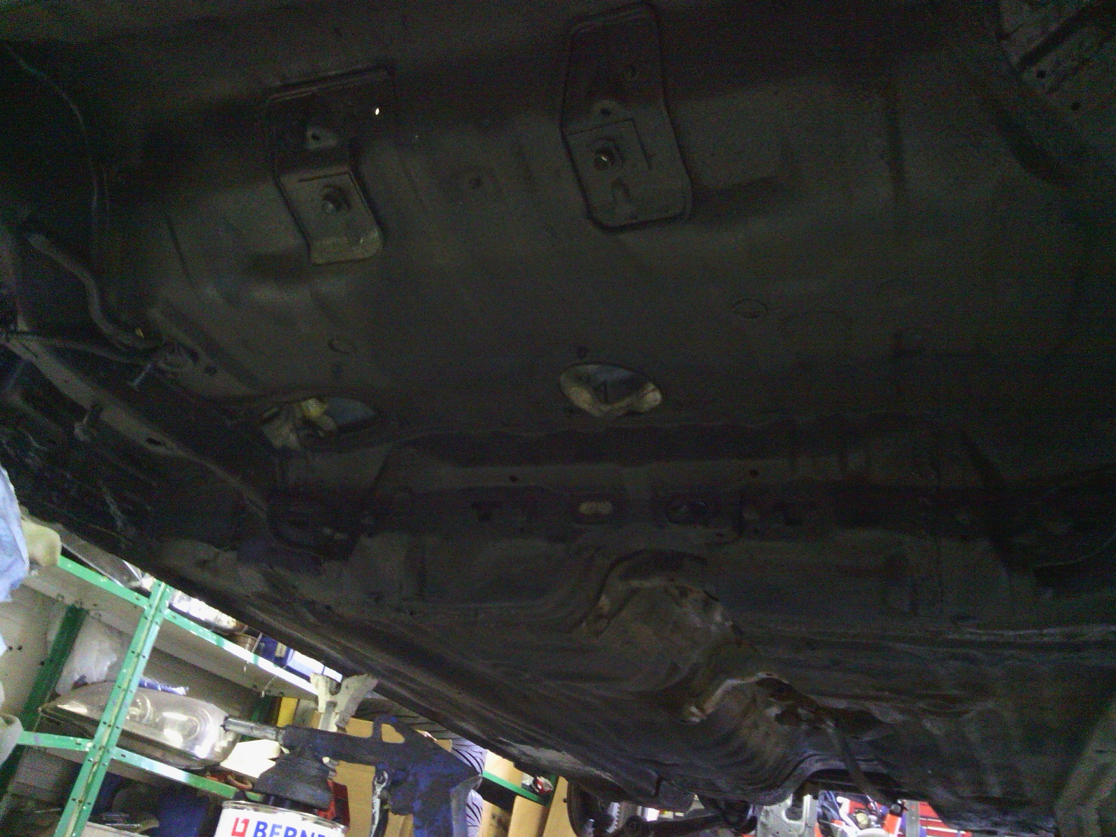

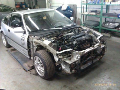

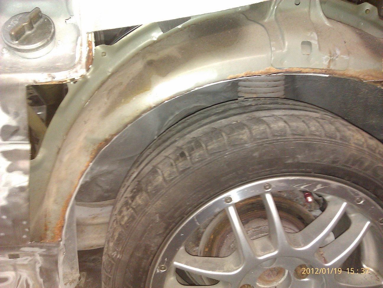

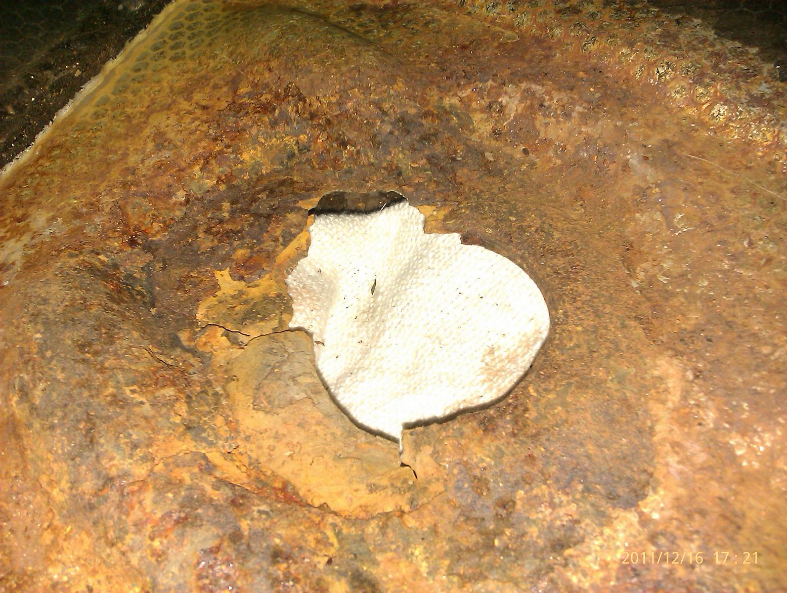

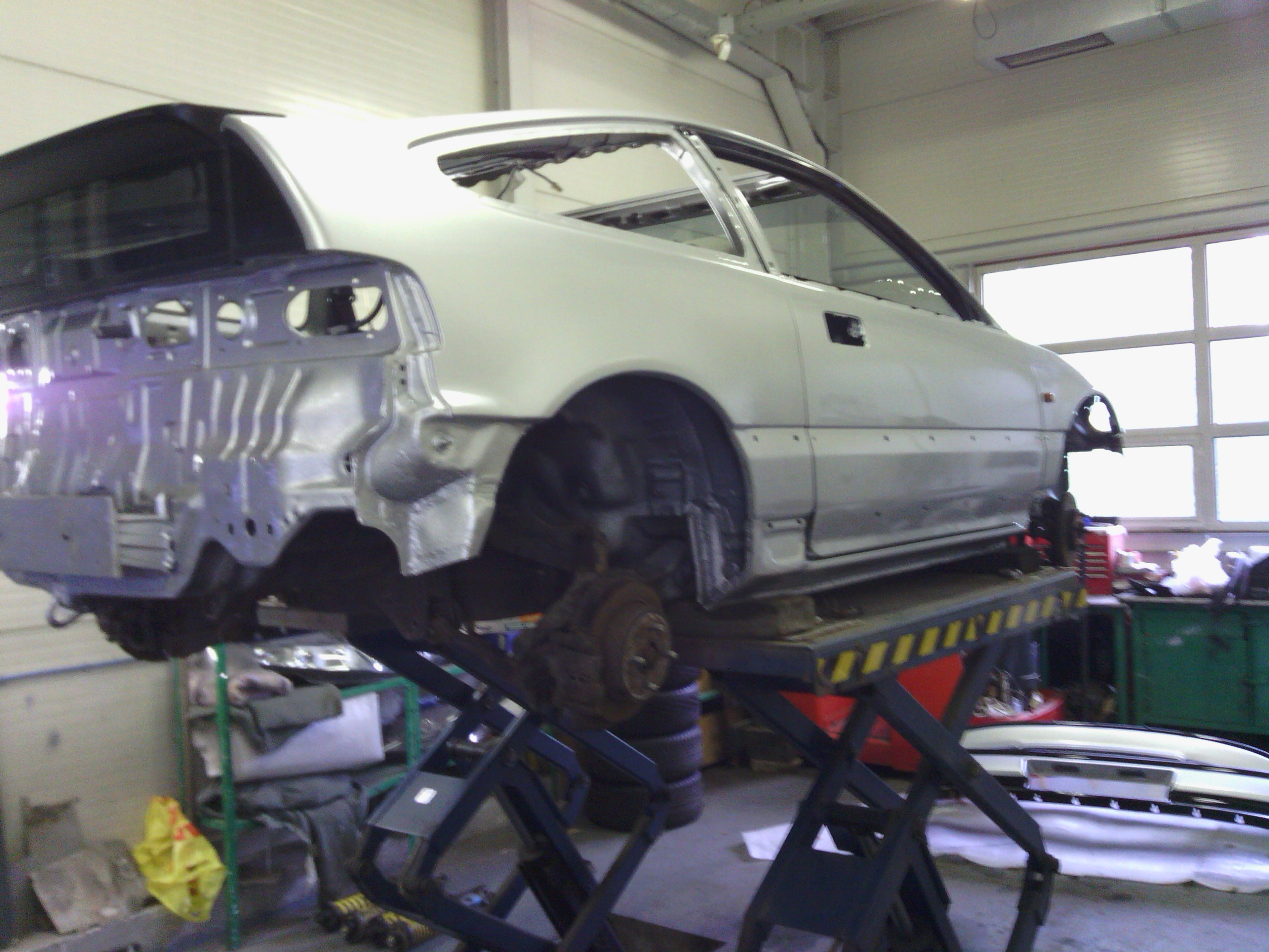

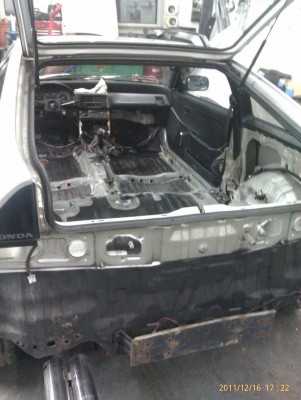

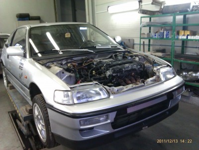

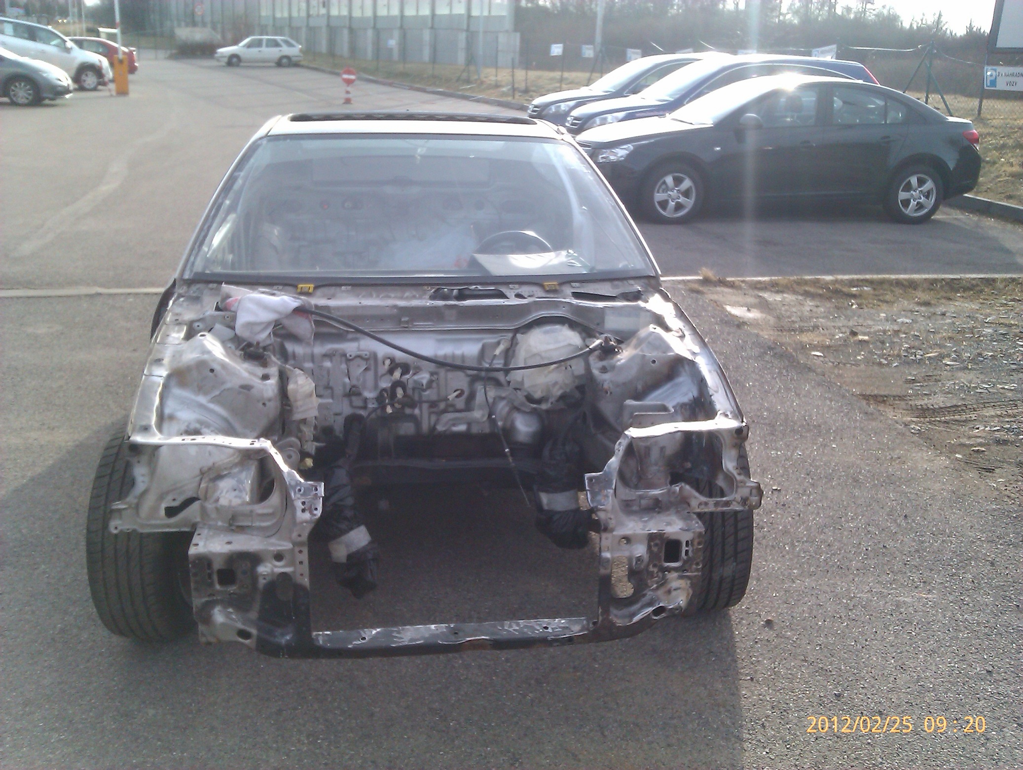

13.12.11 se udělalo v práci místo na jednom nepoužívaném heveru tak tam hned najelo céro které tam stojí ještě tetkon Velmi šťastný hned na začátku jsem vyhodil vadnej motor kde ojnice řikal dobrý den v bloku a rozebýralo se tim vyplinulo že bude potřeba vyvařit :
Zadní lemi
Prahy
Podběhy
Podlahu u řidiče
motorák a spodky dveří komplet Úsměv
IMAG1799.jpg, 38.21 kB
IMAG1804.jpg, 39.69 kB
IMAG1809.jpg, 25.05 kB
IMAG1822.jpg, 372.89 kB
IMAG1823.jpg, 35.37 kB

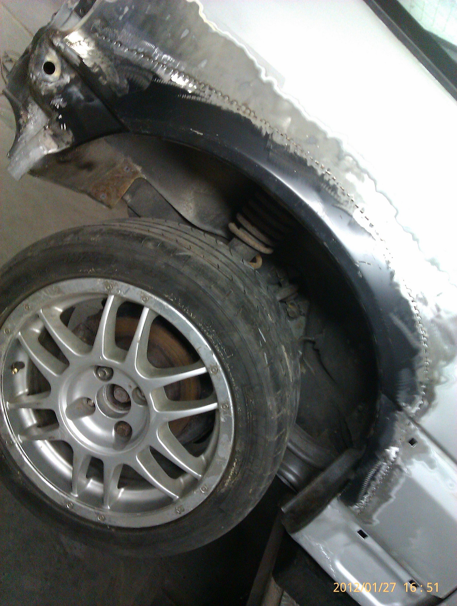

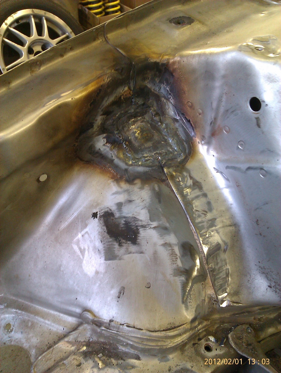

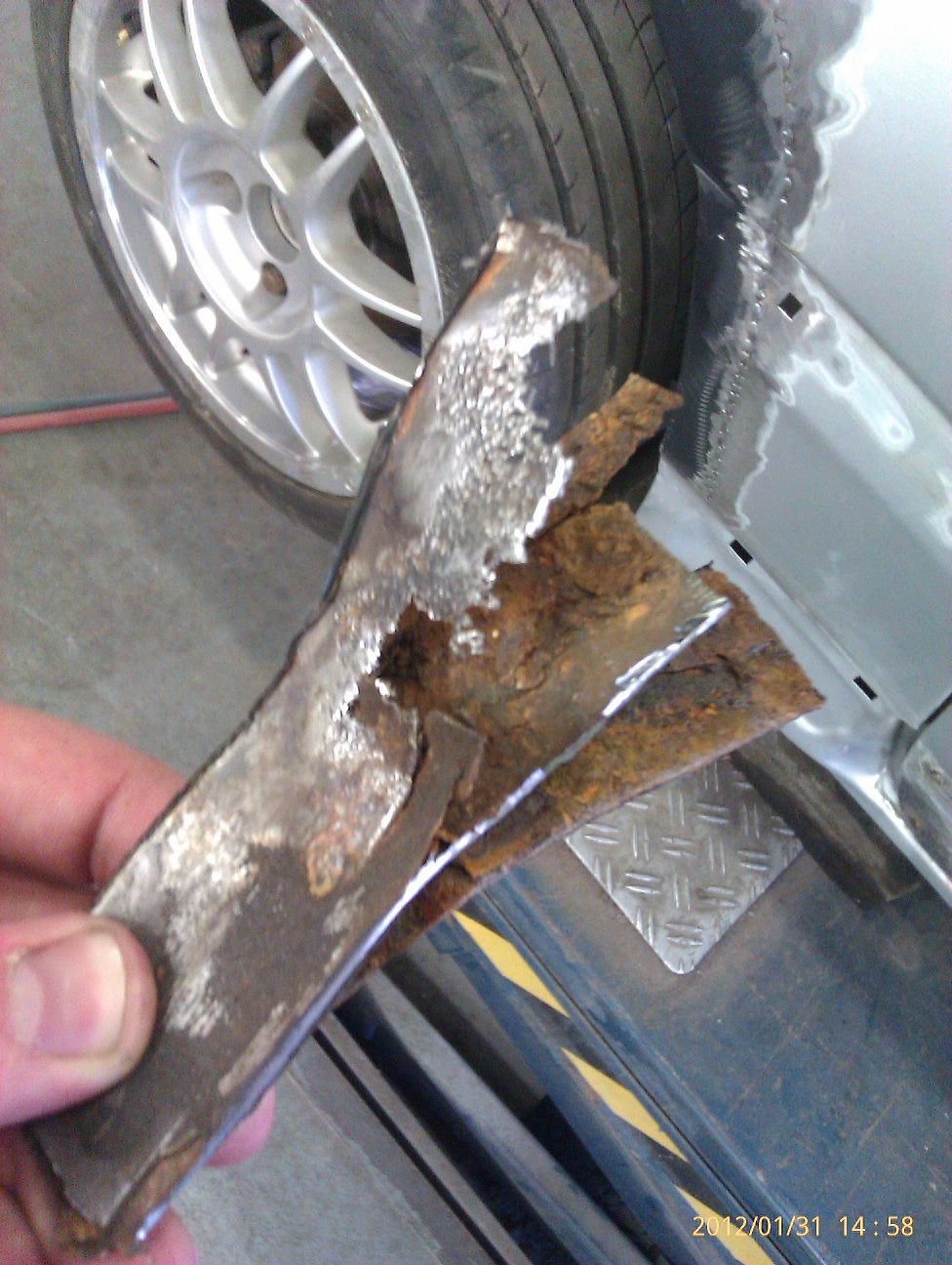

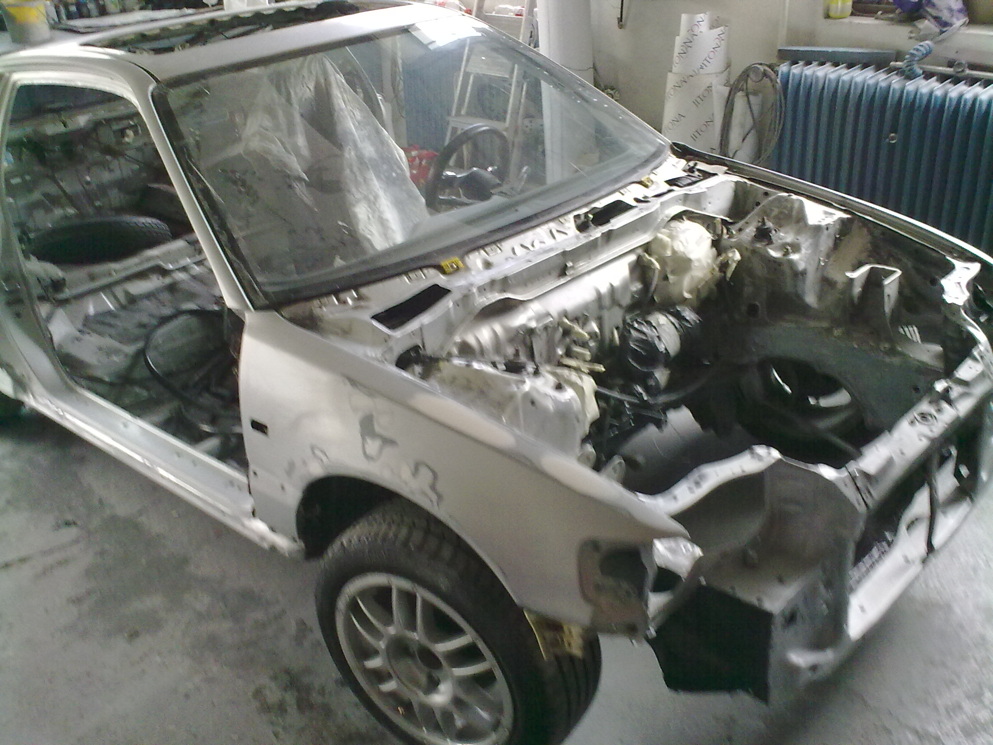

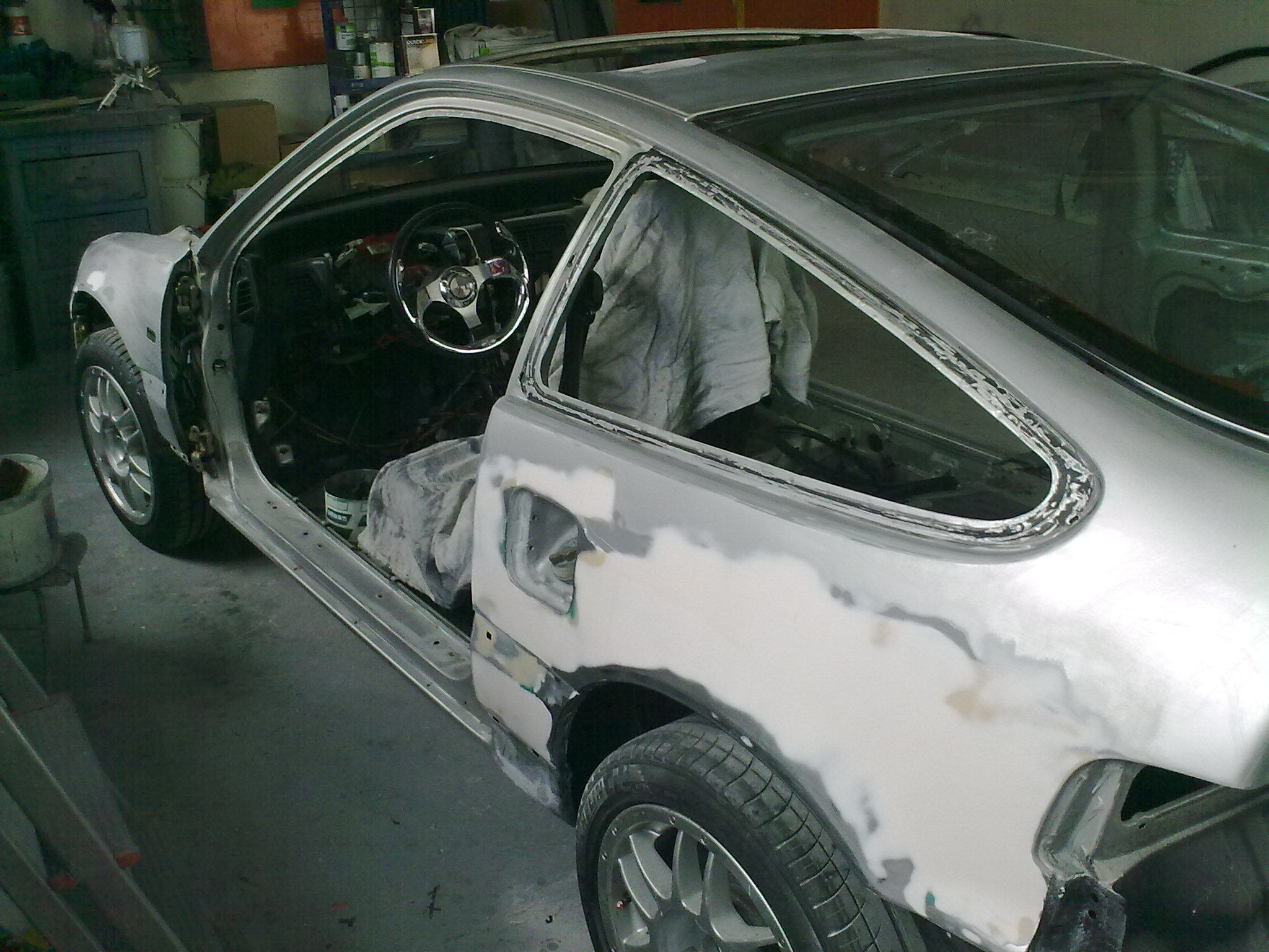

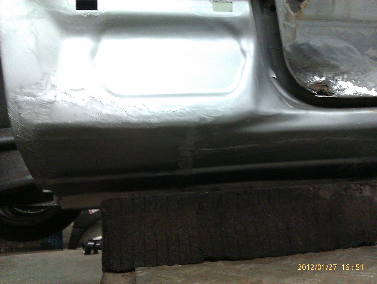

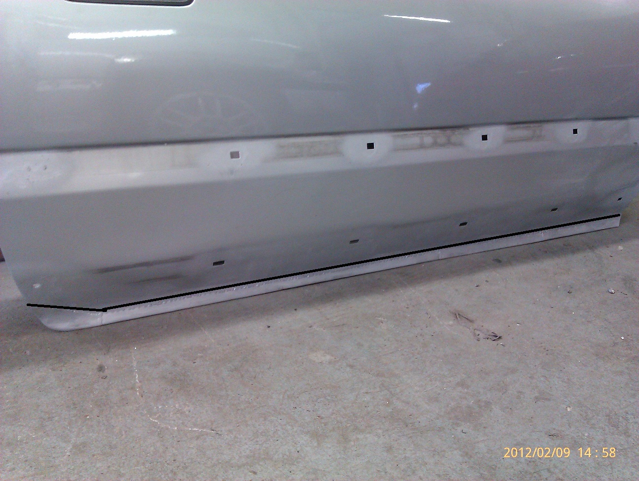

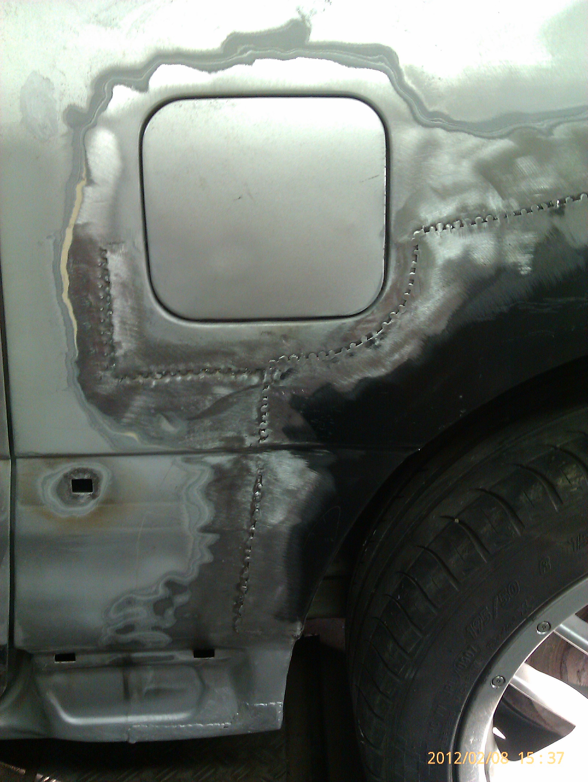

21.12 se začlo postupně vyvařovat Úsměv nejdřív šli lemi pak prahy a dveře na konec motorák .tim chci říct že mi to vyvařoval v práci kolega kterej si stim fakt vyhrál a stojí to fakt za to Úsměv na ceru byl vyrezlej i kaslík kde je hrdlo nádrže a co dokazal vytukat bylo fakt nemožný Úsměv rámeček lícoval jak origo Úsměv
IMAG1943.jpg, 484.54 kB
IMAG1993.jpg, 347.93 kB
IMAG1992.jpg, 931.37 kB
IMAG2006.jpg, 517 kB
IMAG2008.jpg, 461.15 kB
IMAG2034.jpg, 841.38 kB
IMAG2046.jpg, 408.96 kB
Příspěvky: 390 1992 CR-X

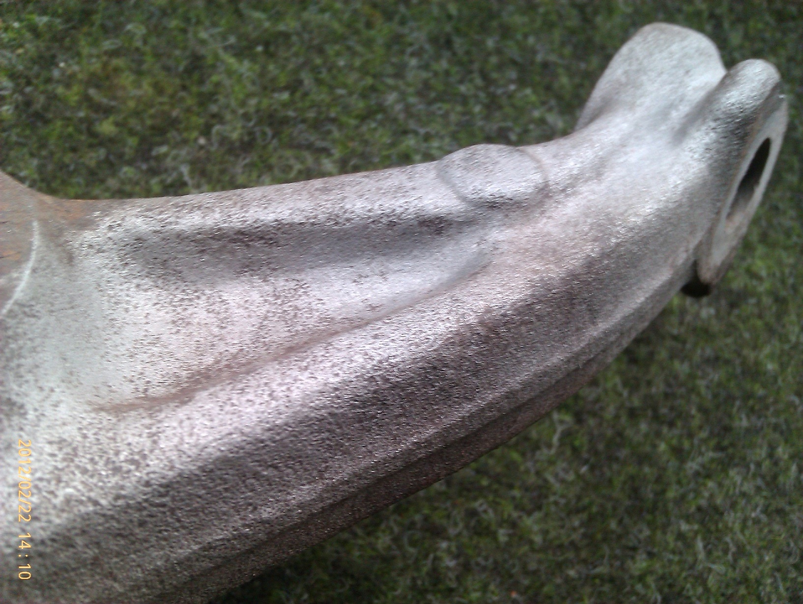

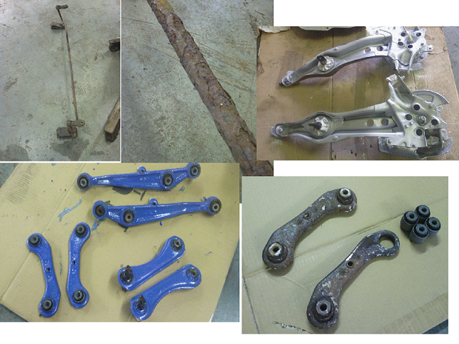

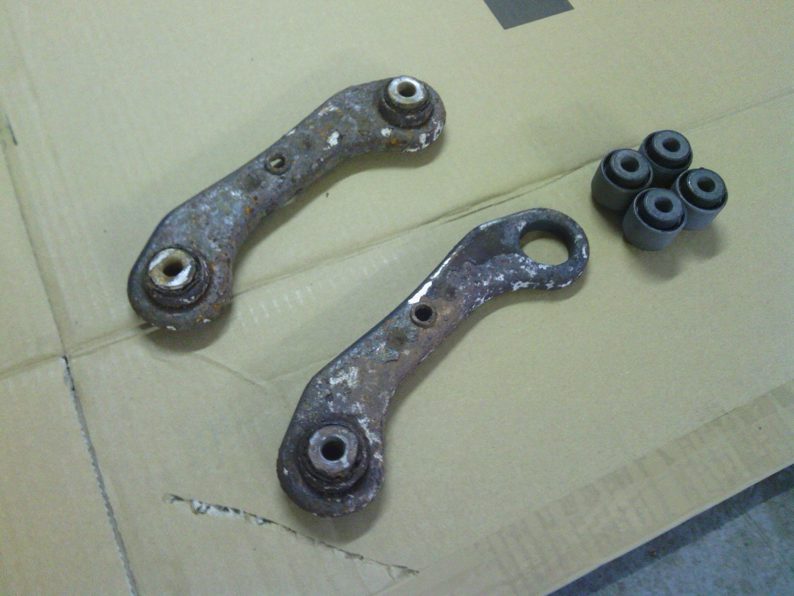

¨Když se cero vyvařilo tak jsem si pořídil pískovací pistoli vykoupil zverimexu všechen jemnej písek a pískoval se motorák Úsměv pak jsem si udělal provizorní box kde jsem pískoval ramena a malé věci Úsměv hlavně se písek nestrácel Úsměv
IMAG2113.jpg, 684.86 kB
IMAG2131.jpg, 743.57 kB
IMAG2136.jpg, 972.63 kB
IMAG2137 (1).jpg, 934.34 kB

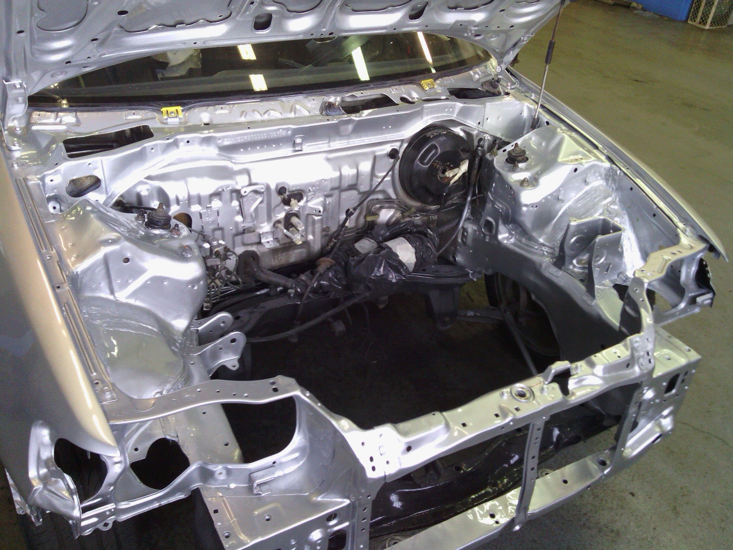

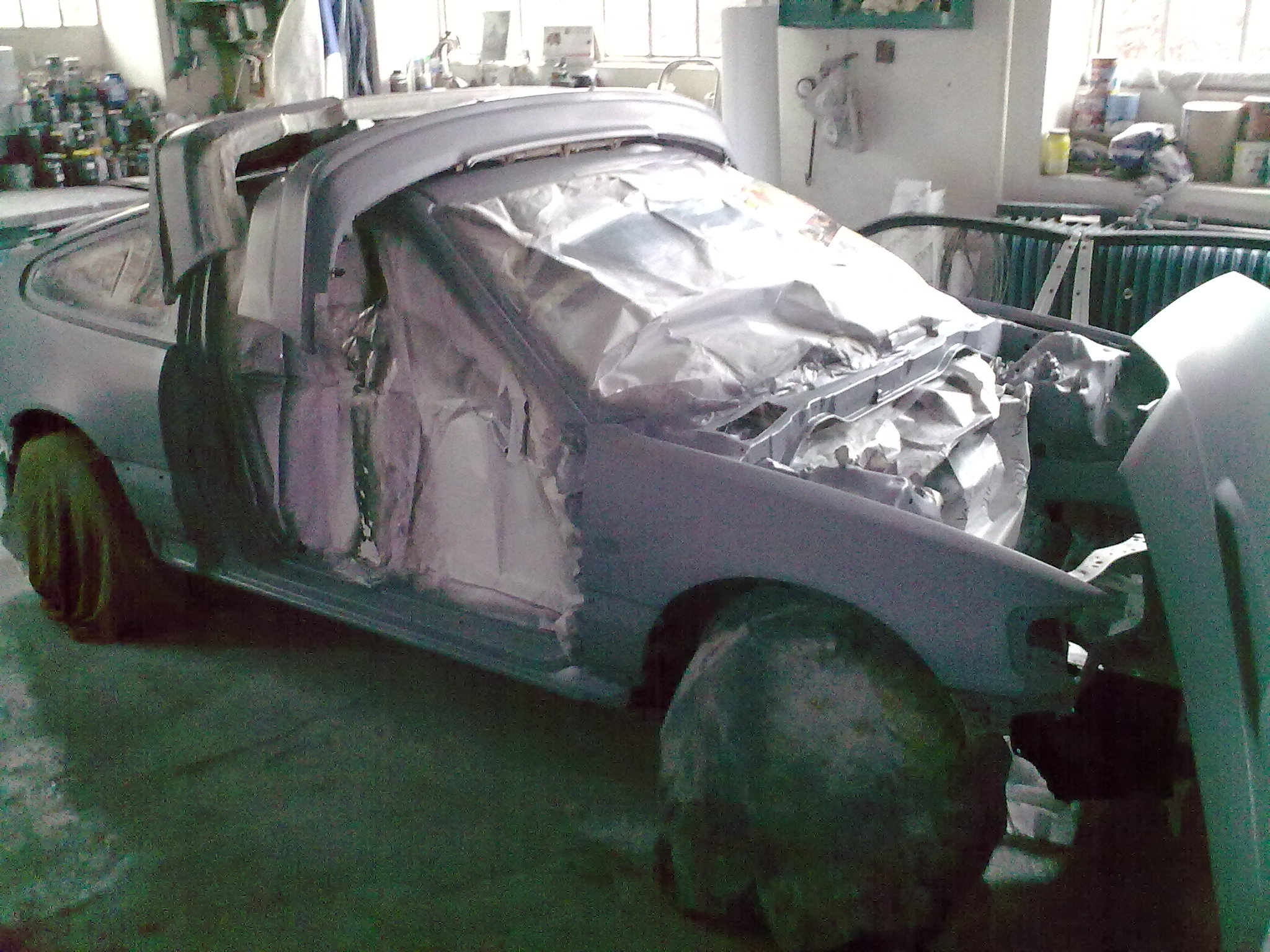

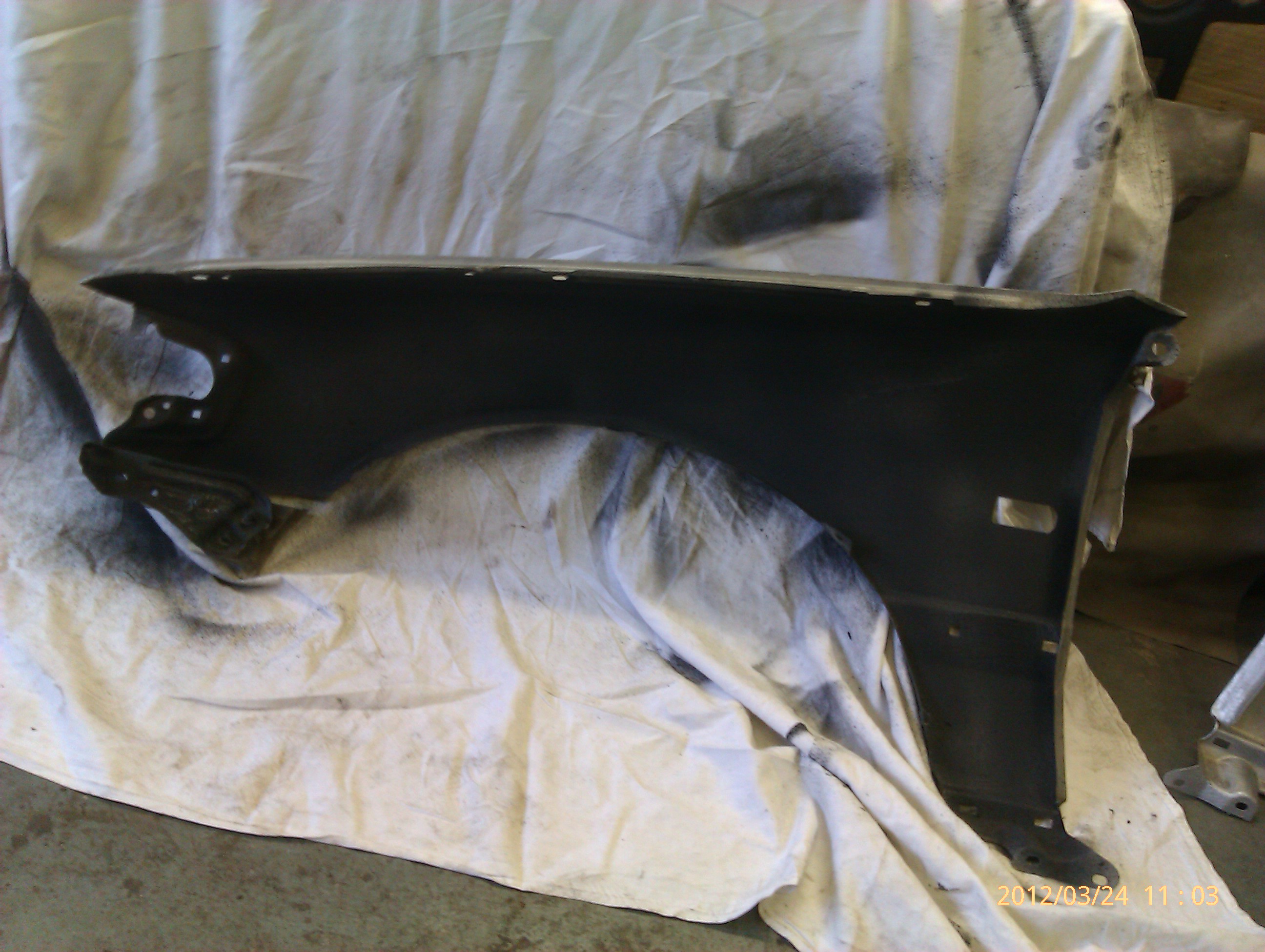

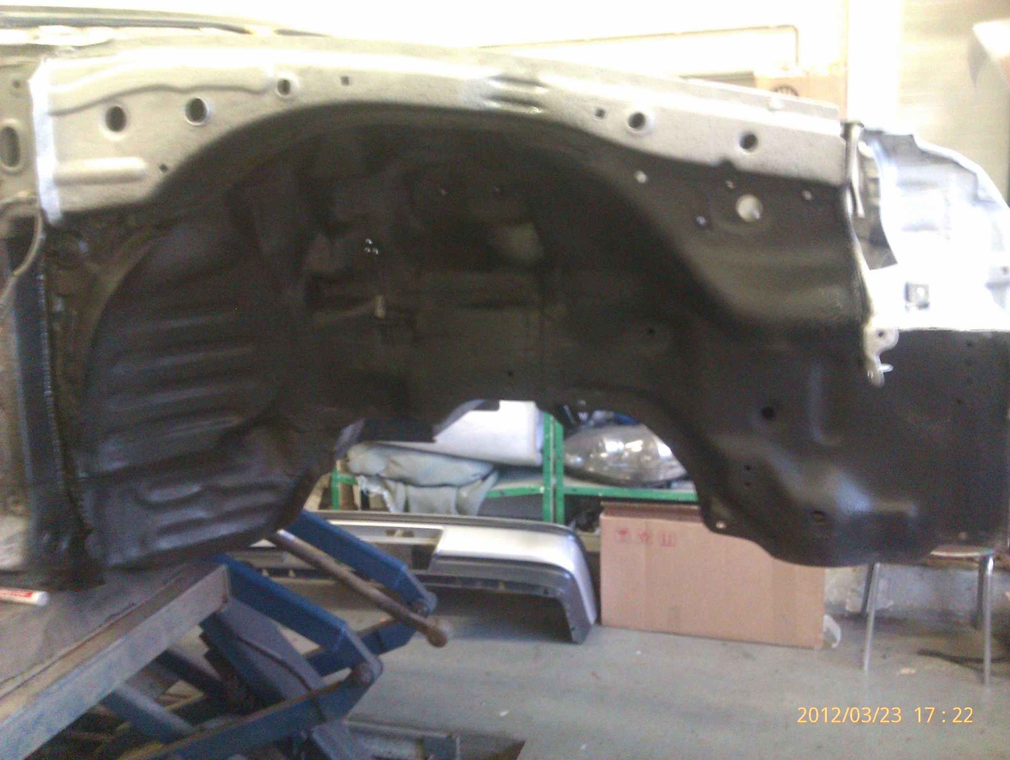

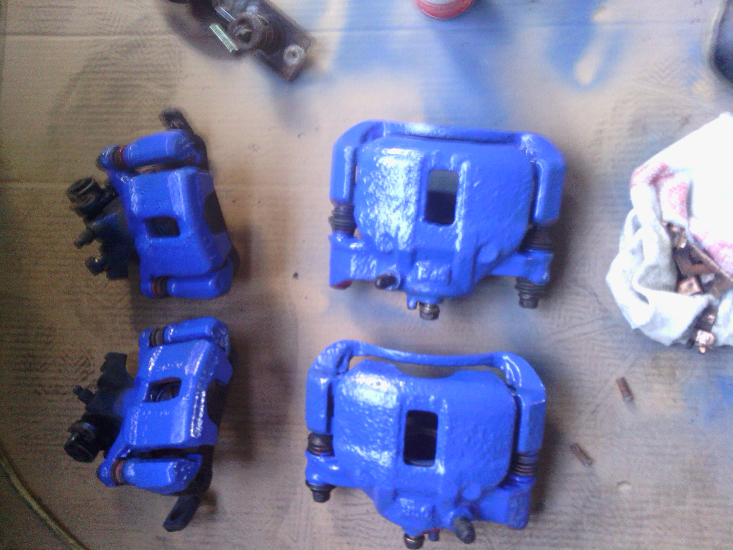

Když bylo cero zbaveno rzi na karoserii tak jse vše natřelo a pak ošetřilo nastřikem na podvozky jen podběhy a věci kde se bude lakovat složil se podvozek a hurá směr celolak Úsměv

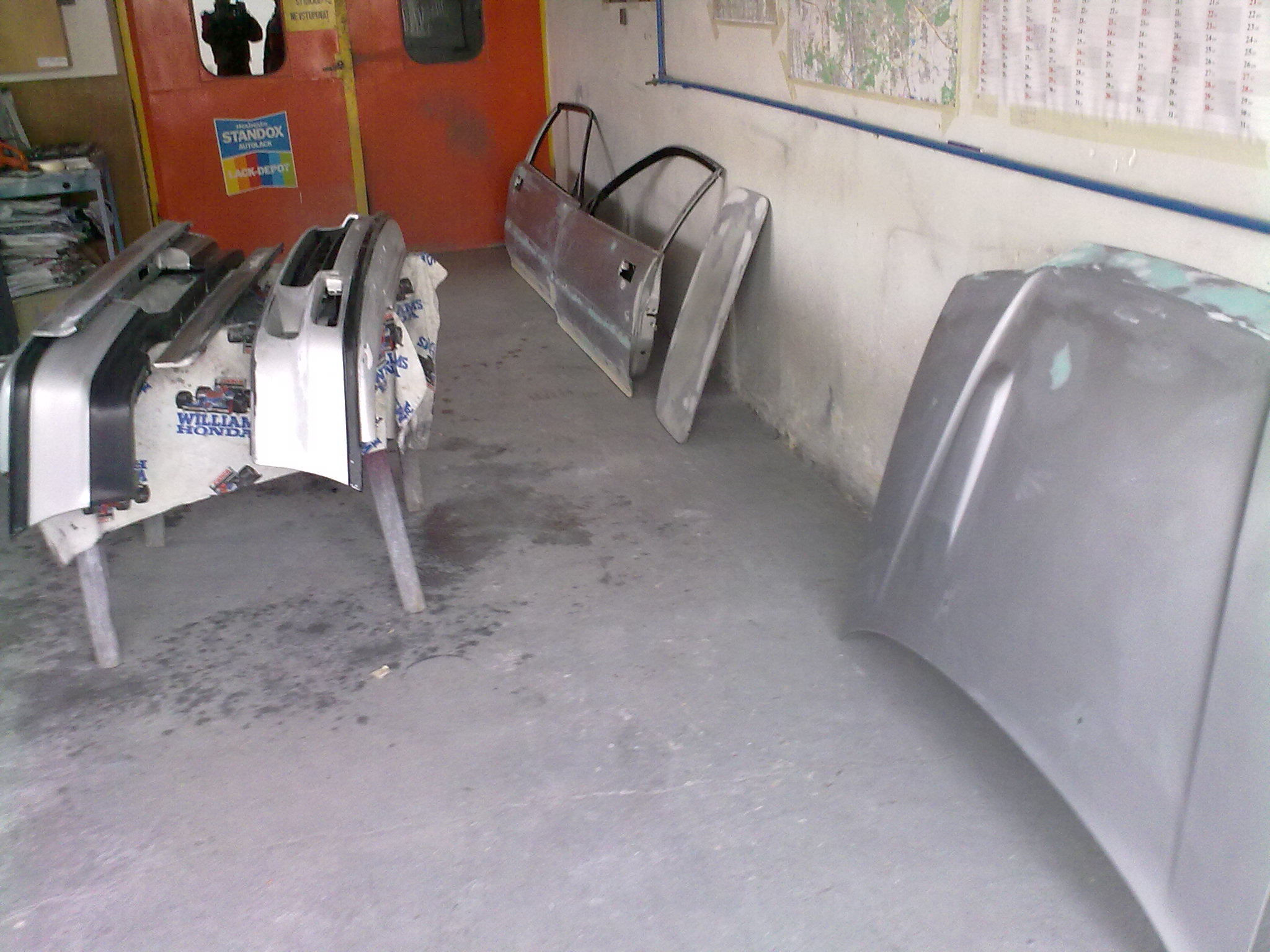

Petk@ je teď offline  Petk@
PříspěvekZaslal: 18.6.2012 , 20:46   Citovat

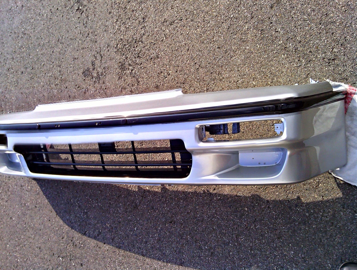

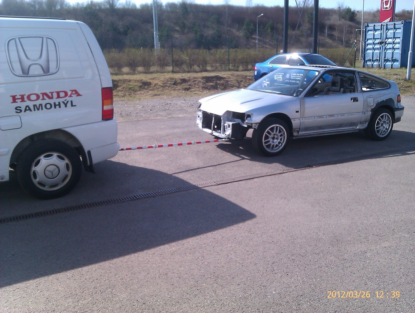

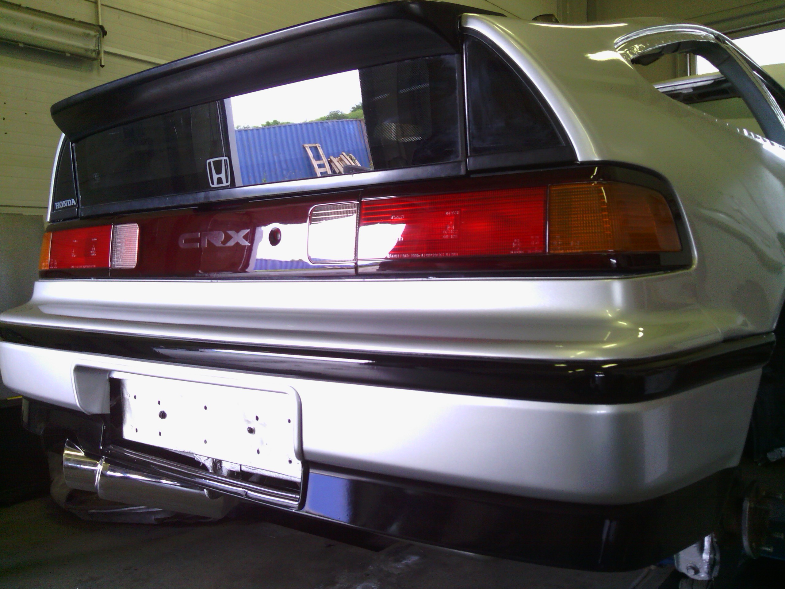

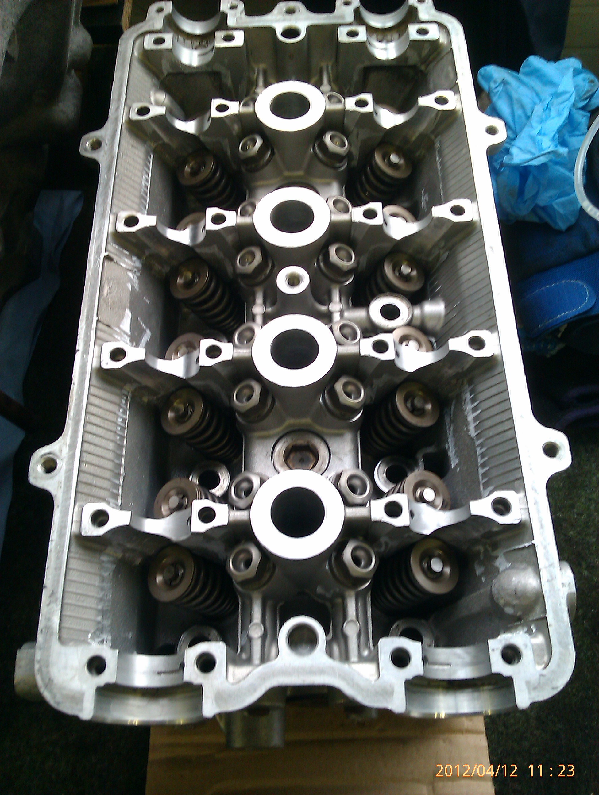

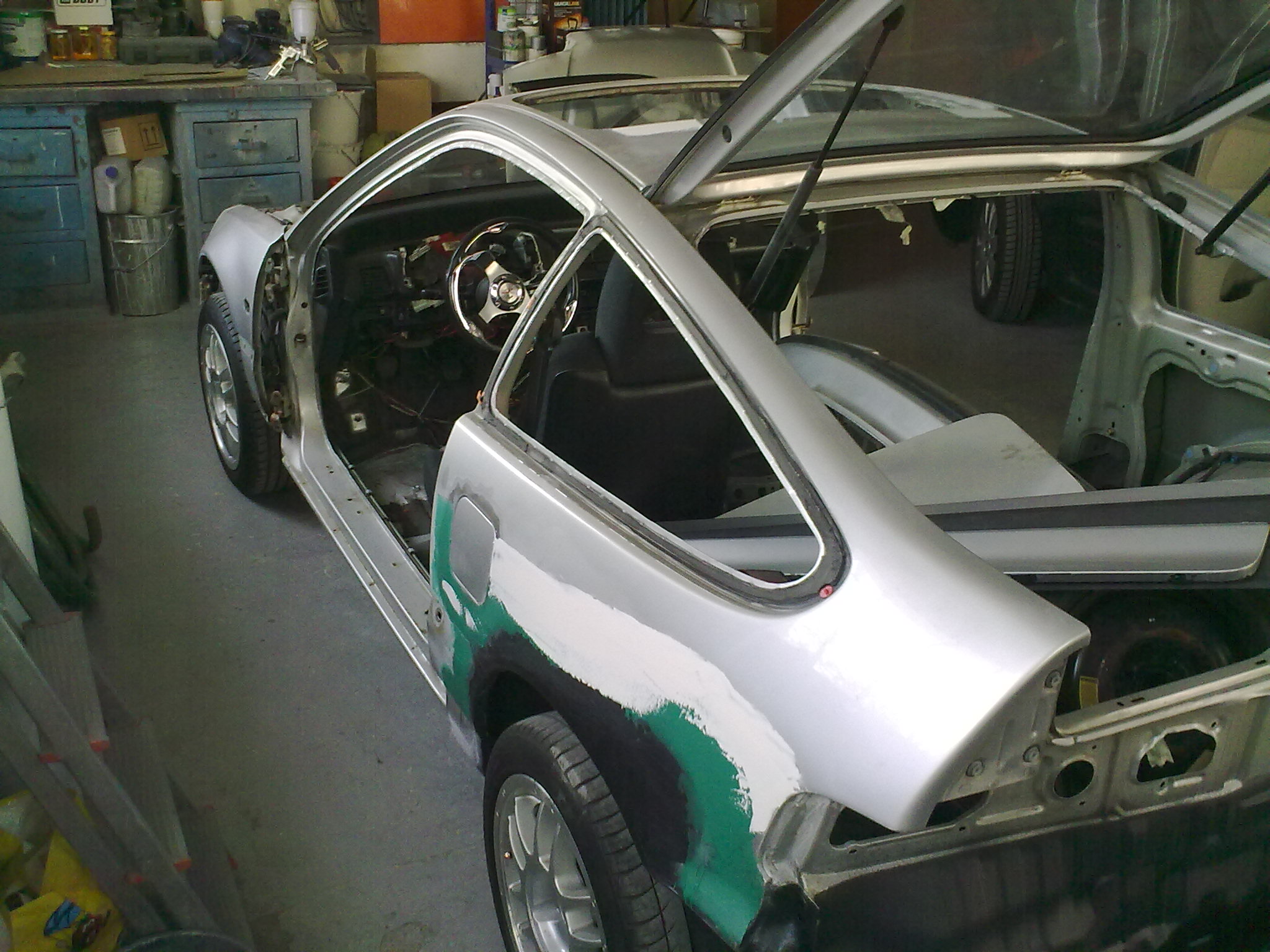

V lakovně bylo cero něco přez 6 týdnů a šlo do stříbrné metli Úsměv a velice pěkná práce Úsměv

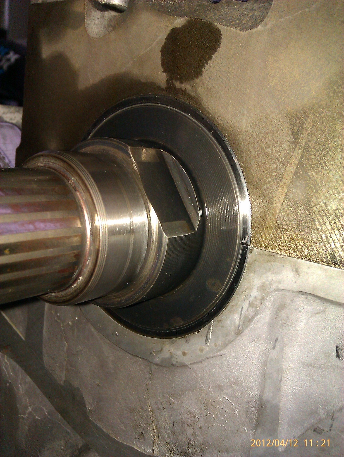

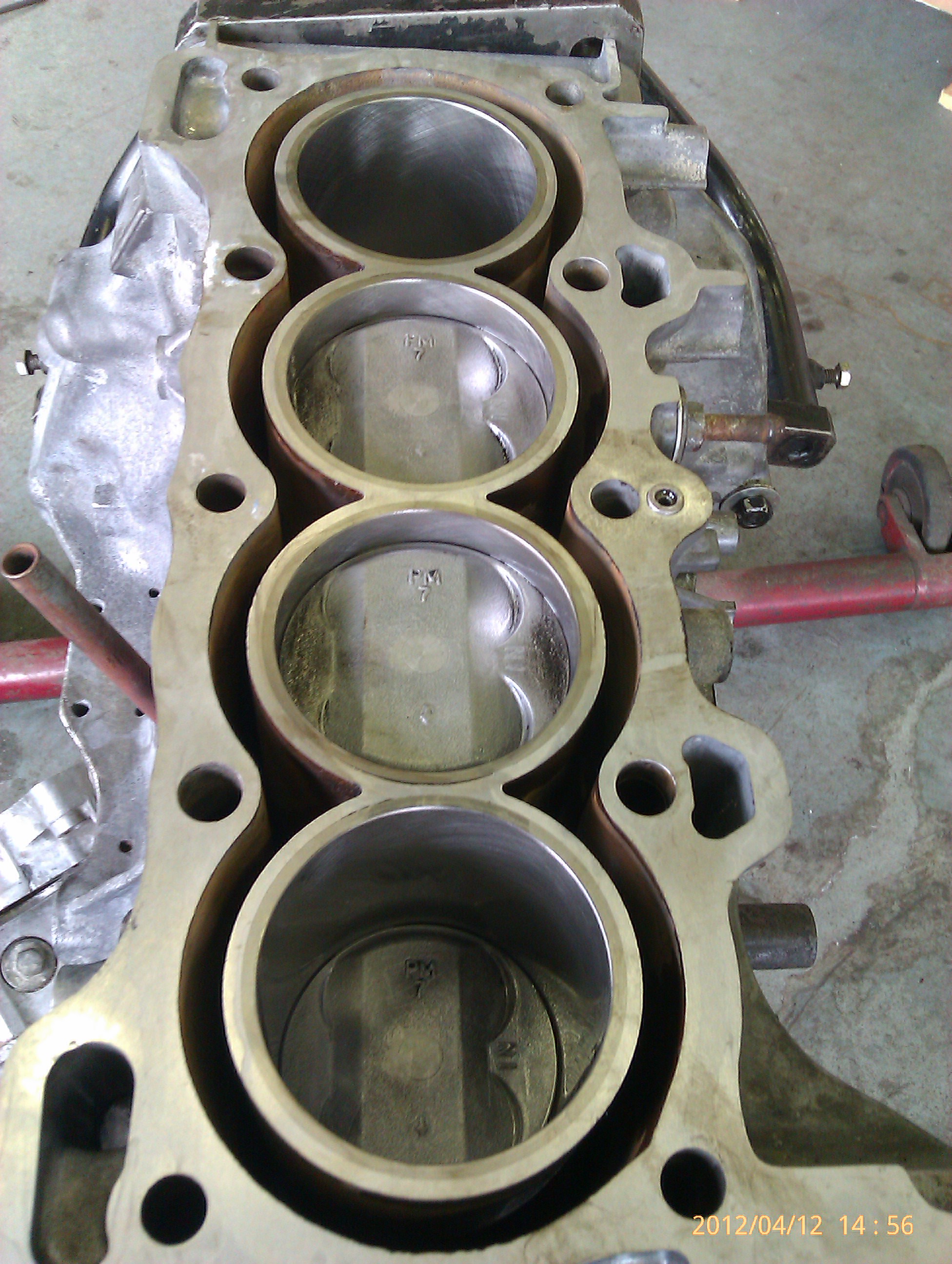

tetkon se vracim k motoru původně měla bejt práce odvedena do 2 týdnu za cenu 8-9tis sčim jsem souhlasil jenomže na motoru začli dělat až po měsíci Smutný kdyš srovnali a udělali hlavu tak mi volali že najednou zjistili že spodky ojnic jsou jine ... toto nezkontrolovali než to začli dělat ? tak jsem jim hned ten den vezl ojnice co jsem měl nahradní a že prej to do týdne bude tak jsem měl radost Úsměv jenomže utekli 2tejdny a nic tak jsem volal a bylo mi řečeno že pro změnu o5 zjistili že mám válce do zvonu že to bude žrát olej atd a jelikož jsou tam suché vložky tak nové stali 7000tis Smutný tak jsem si to nechal projít hlavou a spíš mi šlo o to že na to nebudu mít zaruku tak jsem to nechal udělat a byl jsem v tom za 17 Smutný kdyby to zkontrolovali hned a zjistilo se todle tak jsem se na to vpyrdnul a rovnou koupil B16a1 a udělal SWAP ale podle mě to tak udělali naschval Smutný tak snad motor aspon pomaže Úsměv Je to tam.

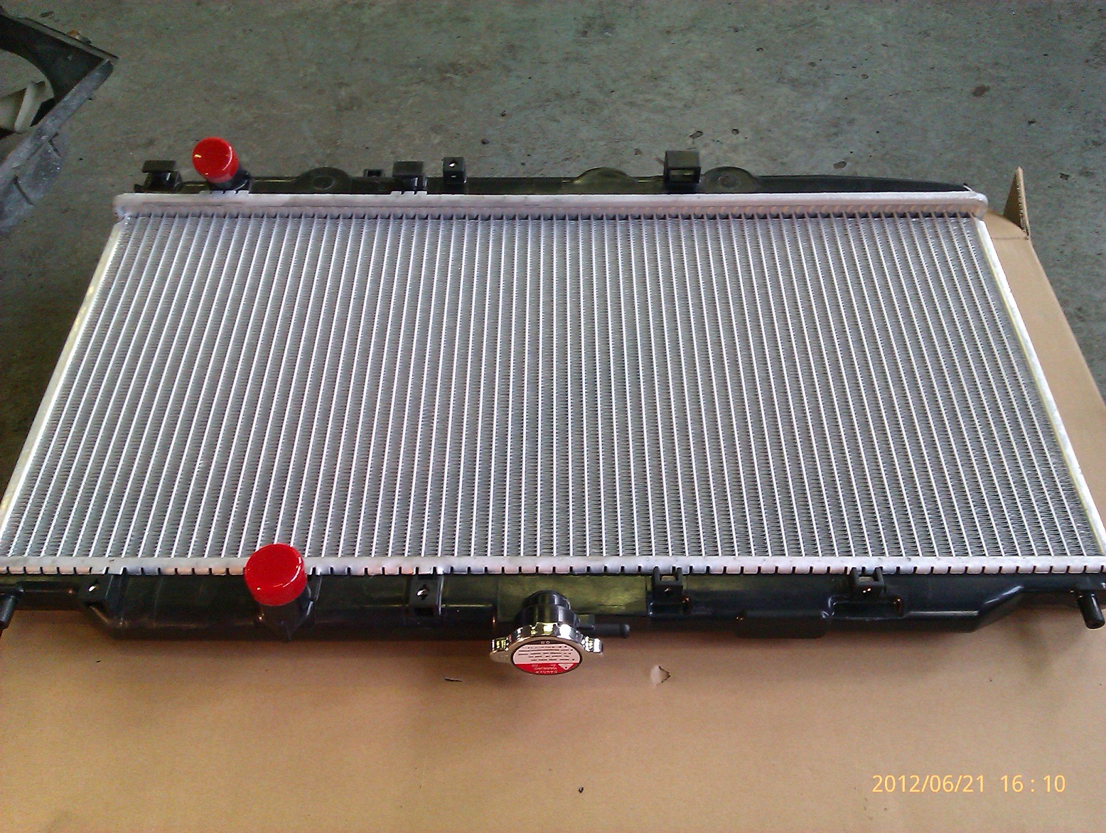

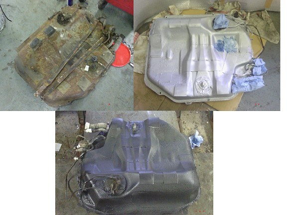

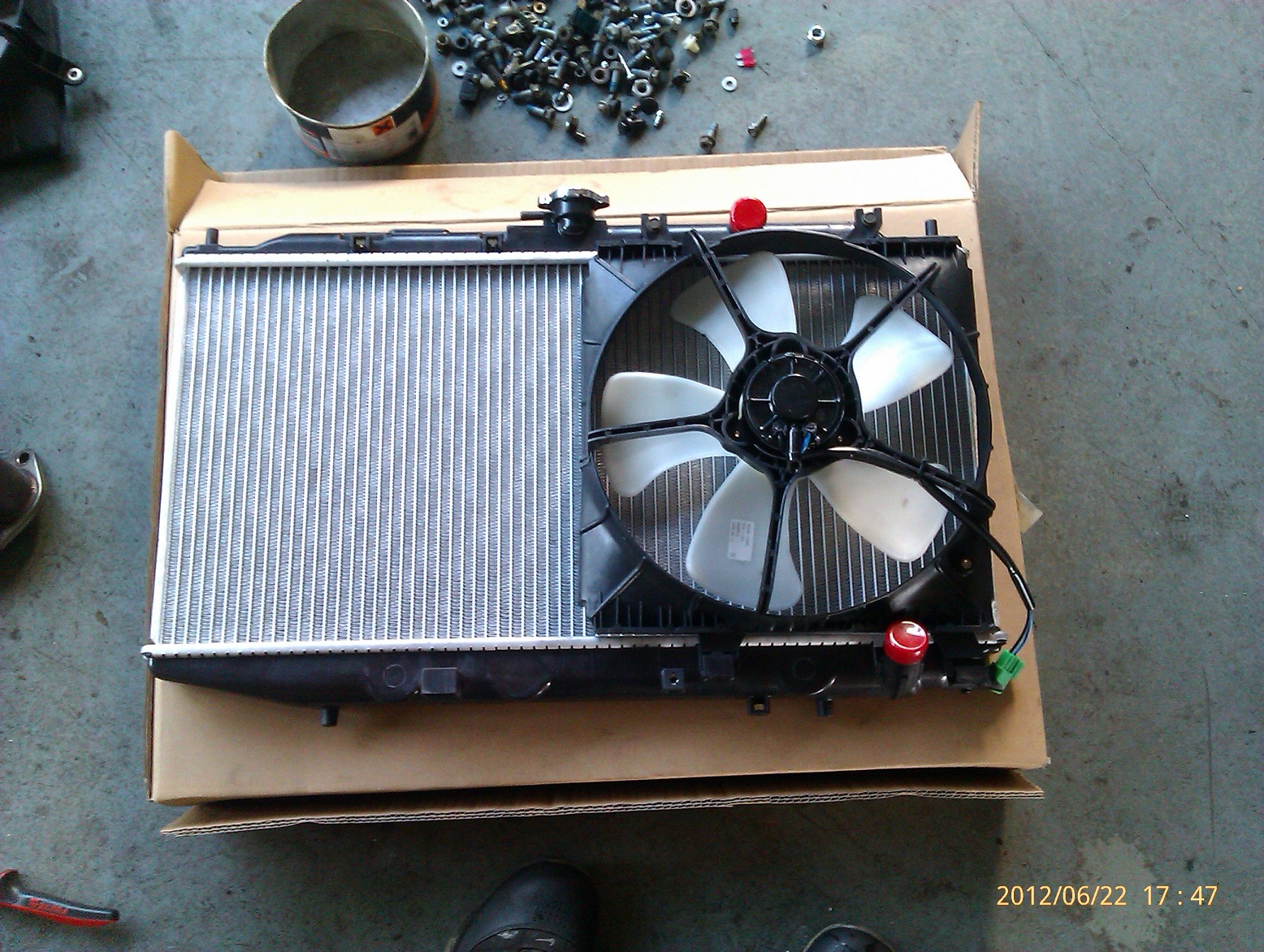

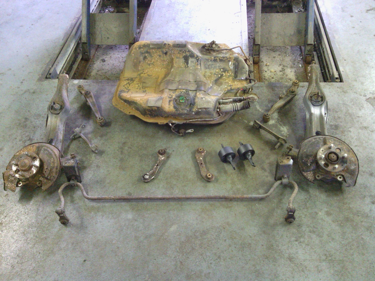

a konečně jsme se dohrabali když vynechám pár věcí a problémů k součastnému stavu minulej týden jsem měl tejden dovolenou tak jsem se pustil do GO zadní napravy Úsměv myslel jsem si že vyměnim puky obrousim vše a nalakuju ale NE!!! NEMŮŽE TO JÍT NORMÁLNĚ Velmi šťastný první problém byl že byl zarezlej jeden lanovod takže lanovod ven tim pádem problém č2 sundat nádrž Velmi šťastný která byla pěkně přitáhlá a držaky po 20letech nejevili známku nějakého zavitu takže fik fik odpojit hadice a nádrž dolu Úsměv lanovody jsem koupim zánovní od minora a hned tam letili potom při demontáži napravy byl jeden šrou b přirezlej v silentu takže se musel u řííznout a pak nahřát a vytočit samožřejmě to byl čroub kterej vede do karoserie takže chutovka Úsměv pak teda sešlo na konečnou výměnu puků a silentů co byly KO obroušení a natření ochranou :-)samo do nějaké hezké barvy Velmi šťastný takže zadní naprava 100% ok jen dodat brzdy které jsem si dovezl z mého bouraného cera Úsměv

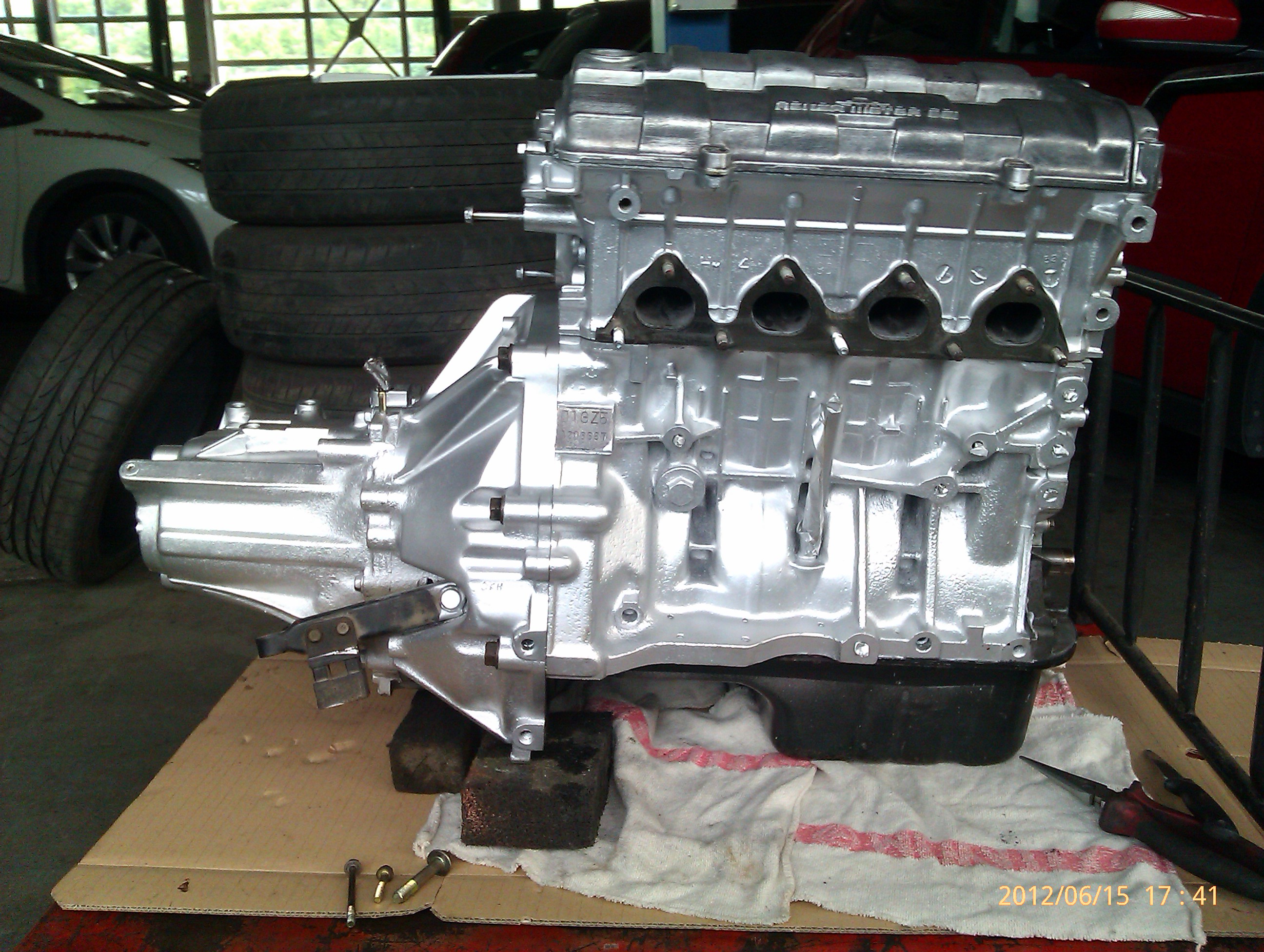

PříspěvekZaslal: 18.6.2012 , 22:06   Citovat

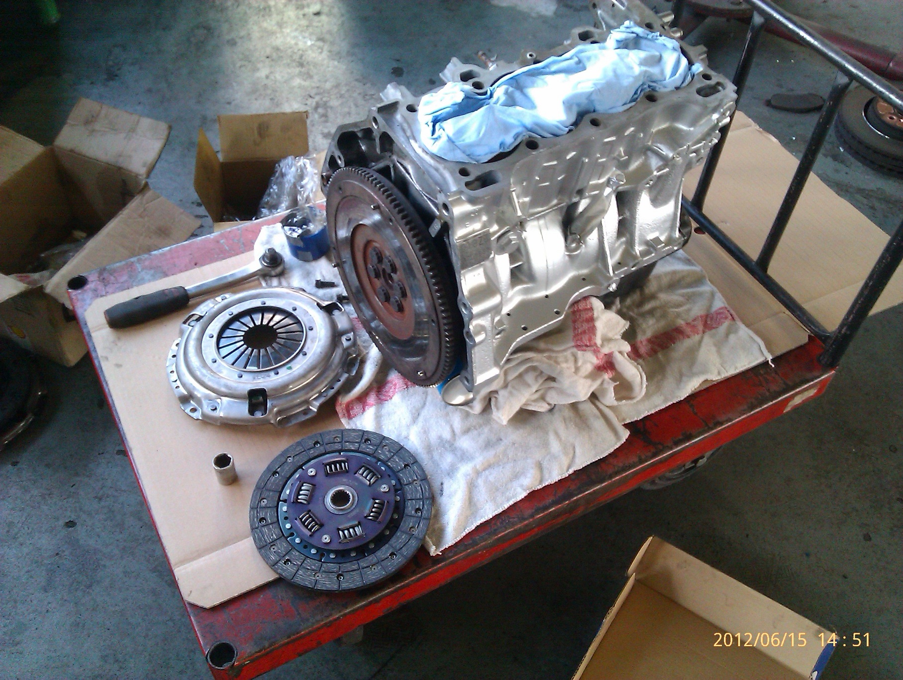

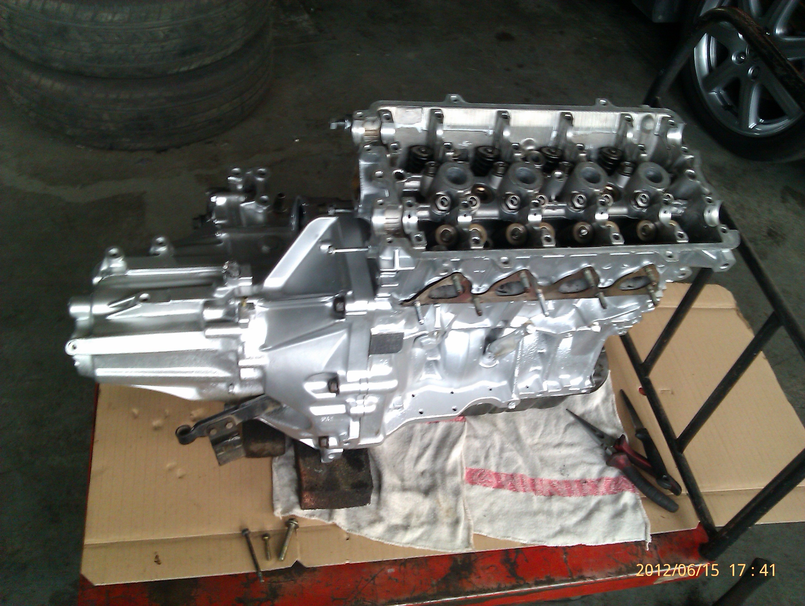

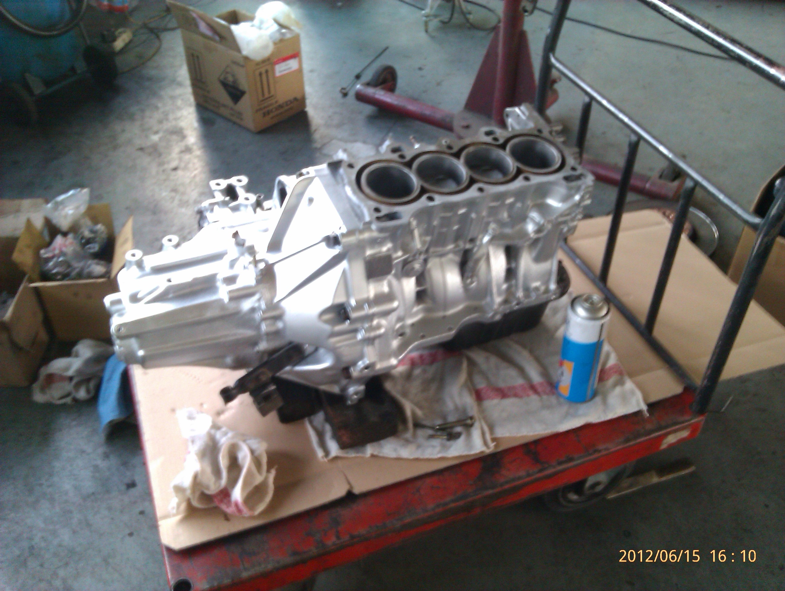

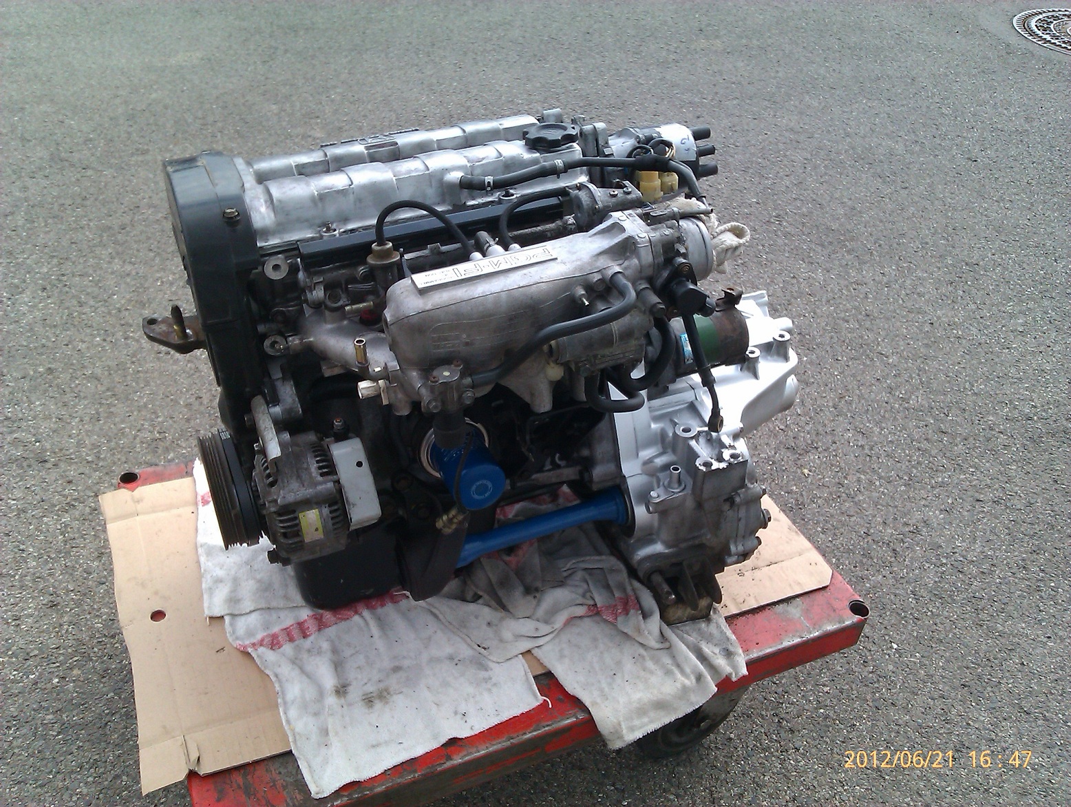

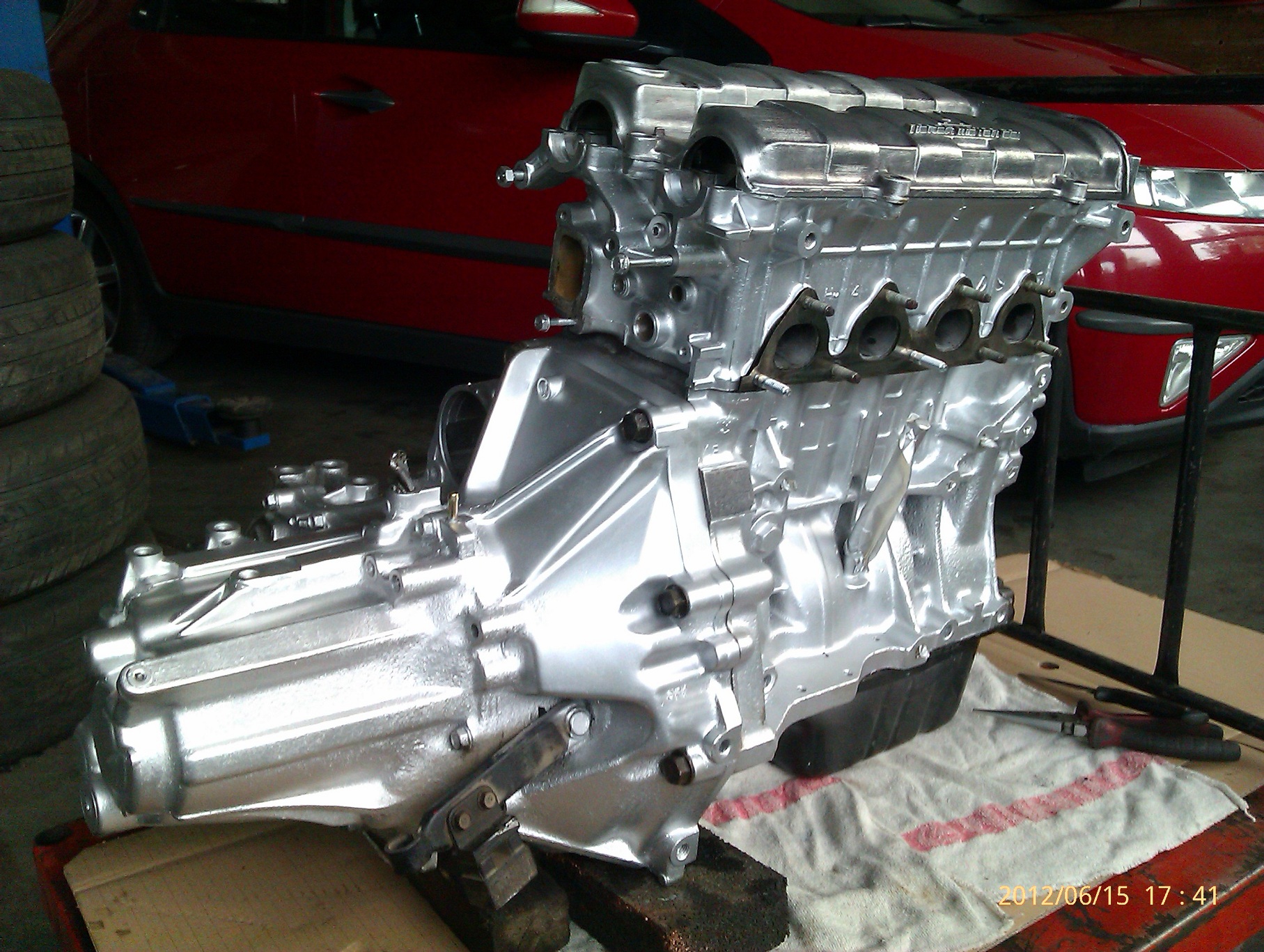

A todle je opravdu součastnost ke dni 18.6.2012 začlo se se skládánim motoru nová spojková sada na svim místě .postavená krátká převodovka s cestovní 5 od Streetkida Úsměv tak snad tendel tejden už padne do cera a bude vrčet Úsměv Je to tam. Je to tam. Je to tam.

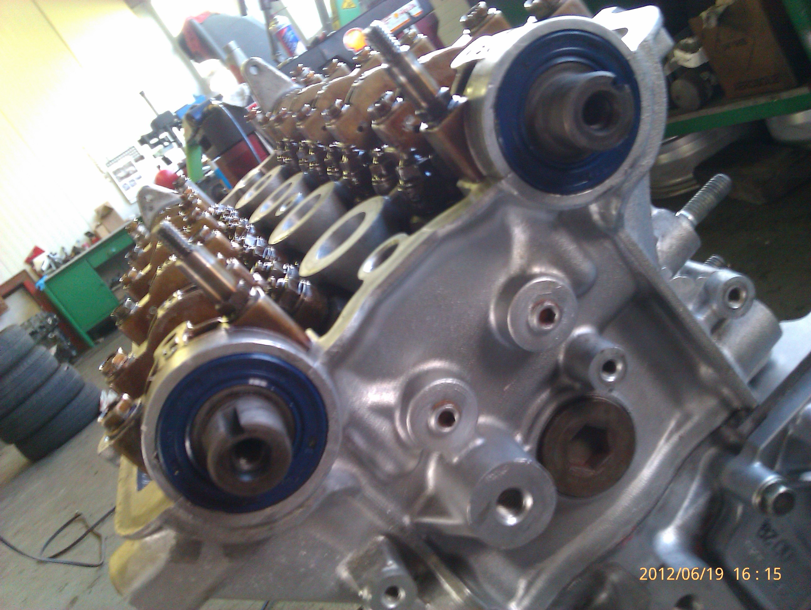

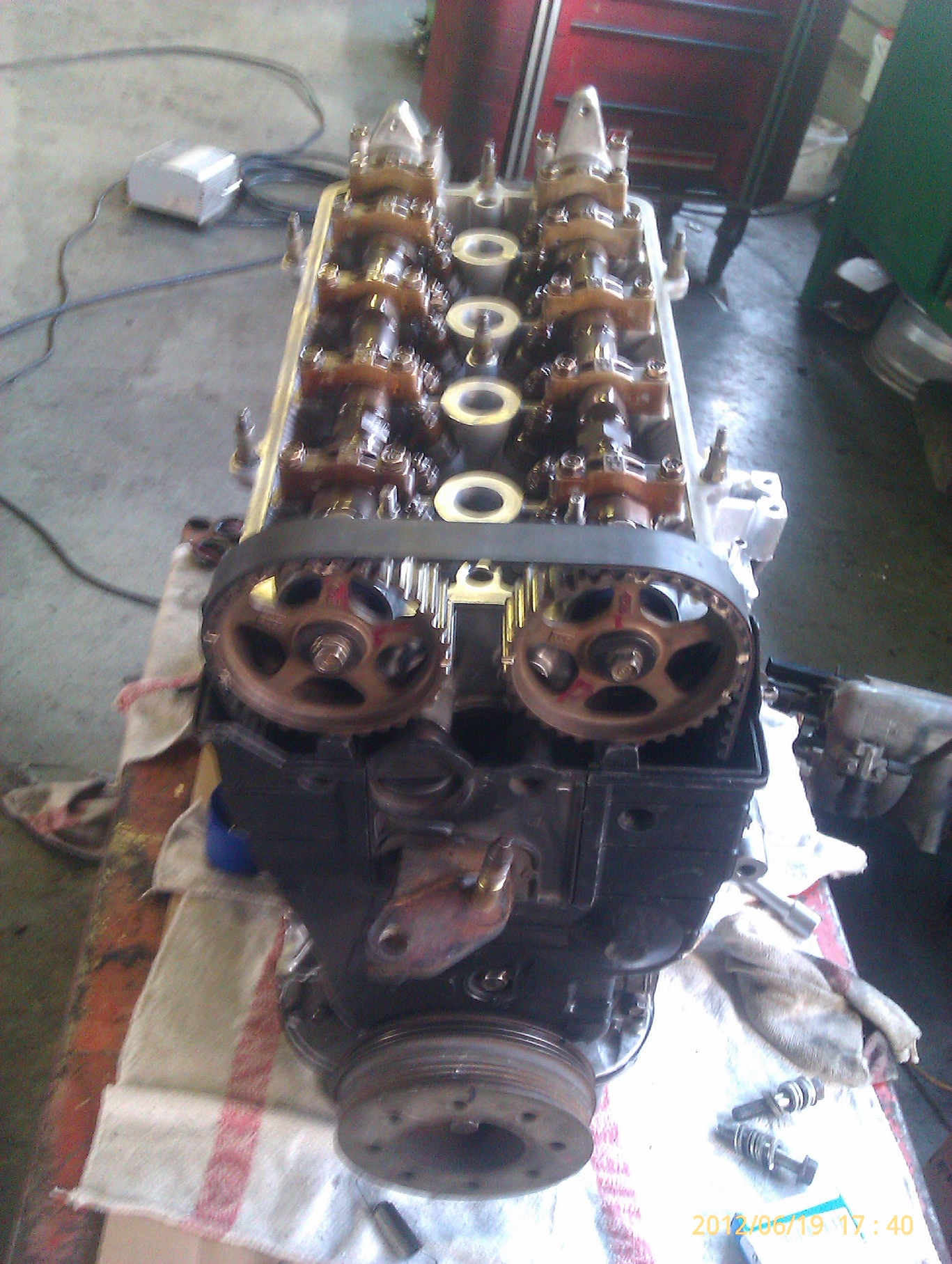

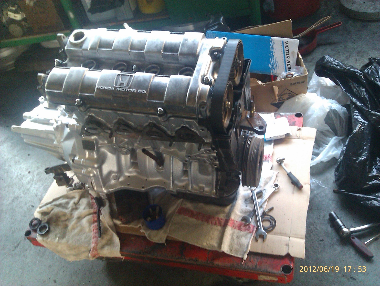

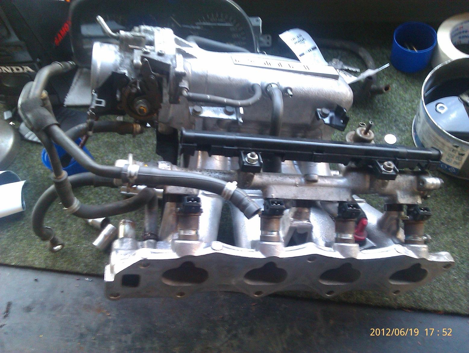

Tak dneska to zase trochu popolezlo já jsem nandal vačky vahadla a udělal rozvody a Lazzik my vyčistil kompletně sání i sklapkou tim ti děkuju kamaráde zítra si myslim že by se motor mohl posunout do finále už zítra stačí jen seřídit ventili nandat sání hadice a pak už drobnosti jako starter altik a všechny čidla přátele

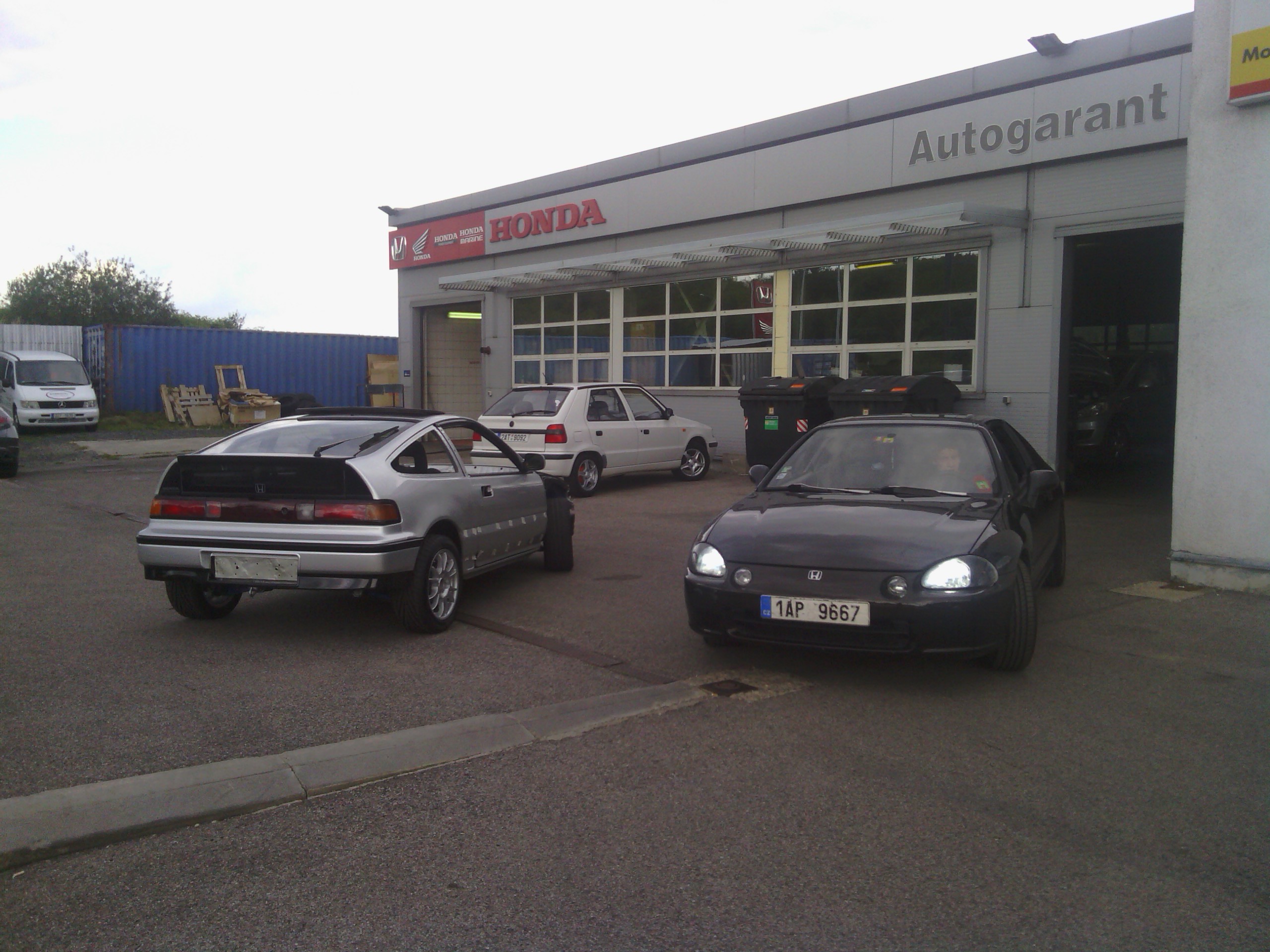

nebo pojedu kolem, stavim se OK
jojo určitě se stav už jsou u nas v práci 2CRX Úsměv já a ještě Lazzik se SWAPEM Úsměv je to dobrý

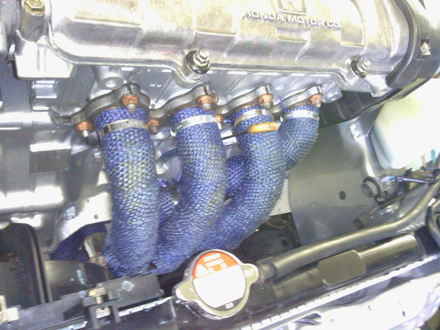

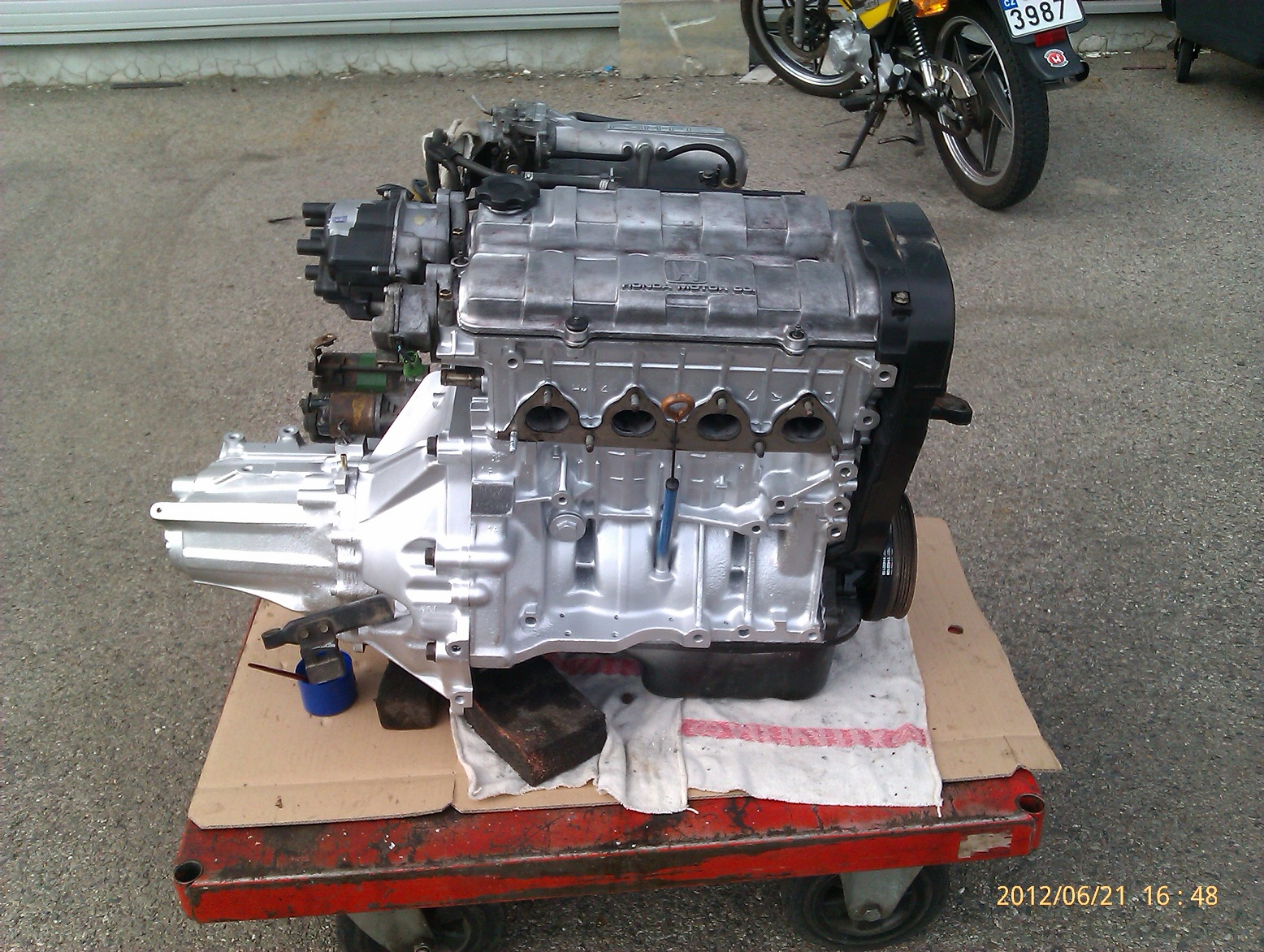

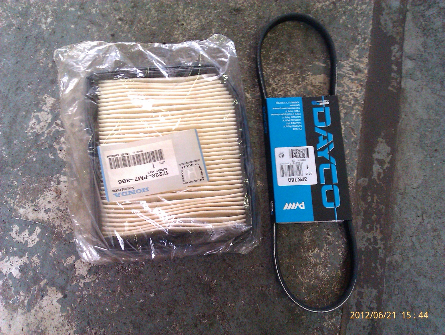

Dneska zase pár novinek ale furt ten motor neni v cajku Bueee už je nahozený sání pár novejch hadiček nahozenej altik startér a držák sání na motoru schází jen sřídit ventili a poputuje jinak dneska přišel novej chladič . paliváč a vzducháč hlavně doufám že s chladičem najedu víc KM než stim předešlim protože jsem kupoval chladič origo za cenu 960kč byl u nas v praci zatoulanej ve výprodeji bohužel mi vydržel necelejch 500km a bouračka KO
IMAG2427.jpg, 811.16 kB
IMAG2428.jpg, 789.76 kB
IMAG2429.jpg, 830.63 kB
IMAG2432.jpg, 726.51 kB

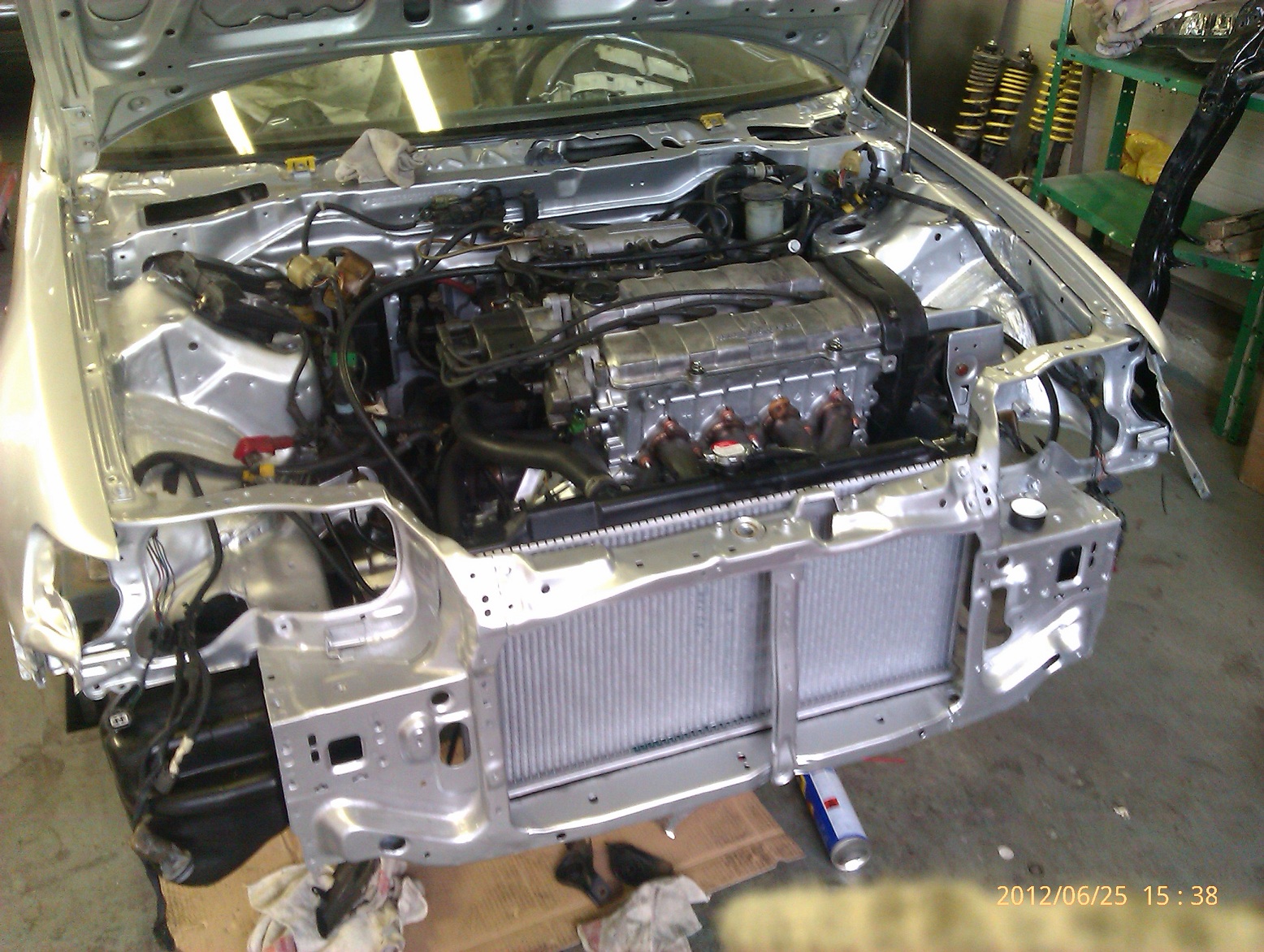

PříspěvekZaslal: 25.6.2012 , 19:29   Citovat

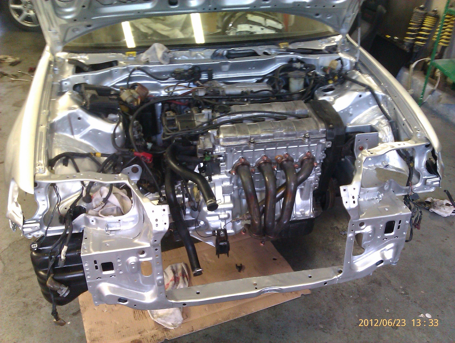

Tak jsem vynechal pár dnů ale motor už je v autě dneska jsem doplnil provozní kapaliny Úsměv dozapojil hadičky a dal chladič Úsměv jen je tu další prpblém a to že po otočení klíčku žádnej zvuk čerpadla a při otočení klíčku do polohy start taky nic Smutný neměl jsem nato nervy a šel jsem domu Velmi šťastný pokud by jste stim někdo měl zkušenost nebo čim by to mohlo bejt budu rád za radu díky přátele

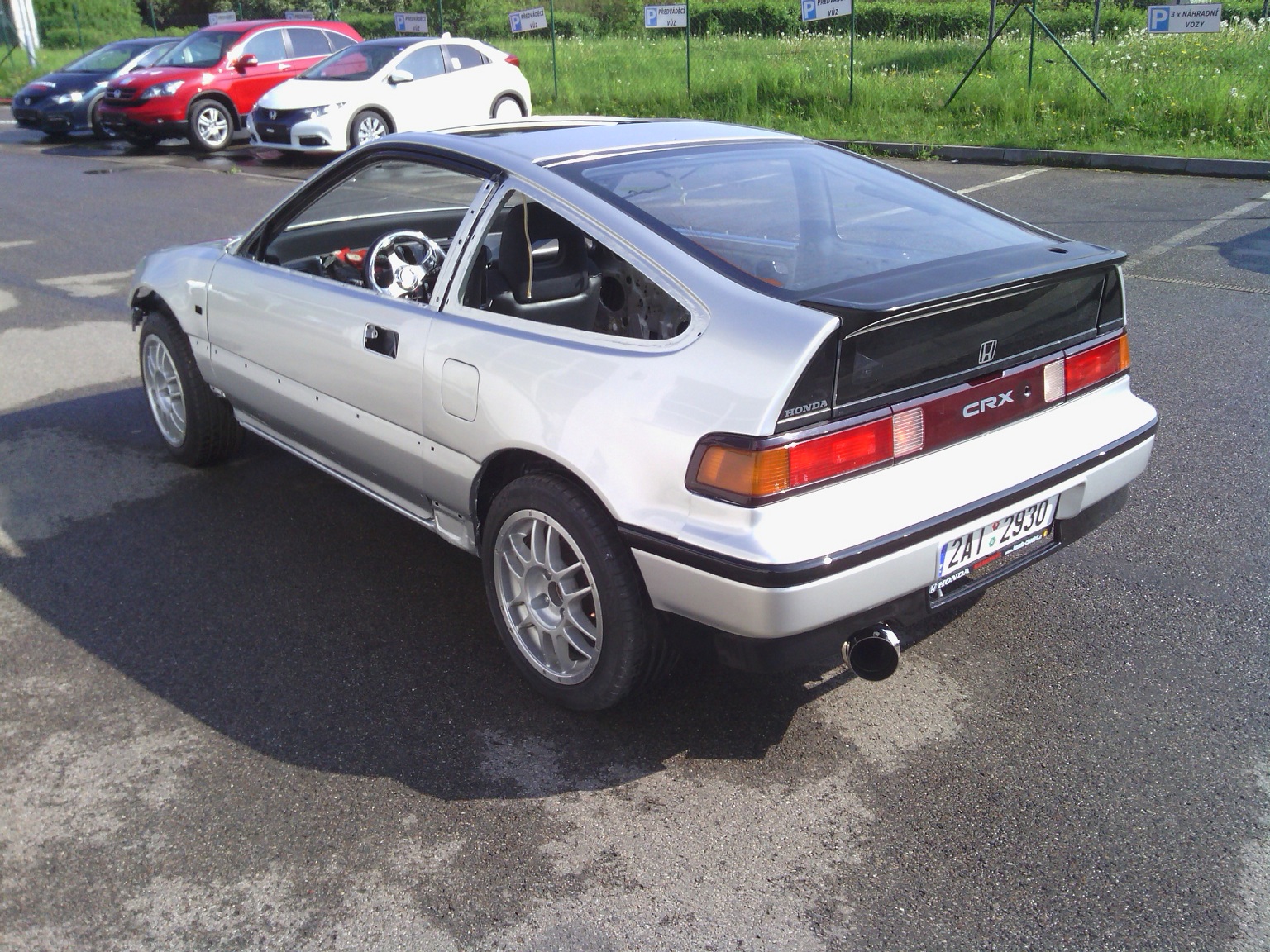

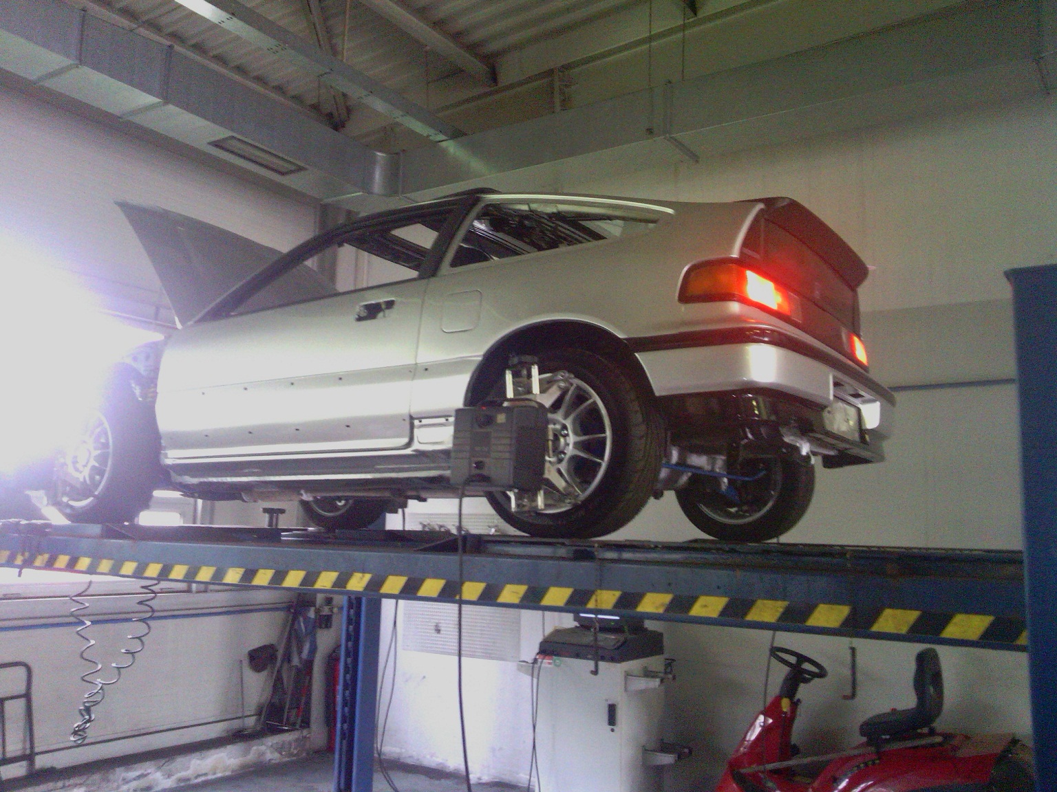

PříspěvekZaslal: 9.8.2012 , 21:35   Citovat
Tak jsem trošičku zapoměl psát i sem takže asi budete koukat jak se to poposunulo Velmi šťastný

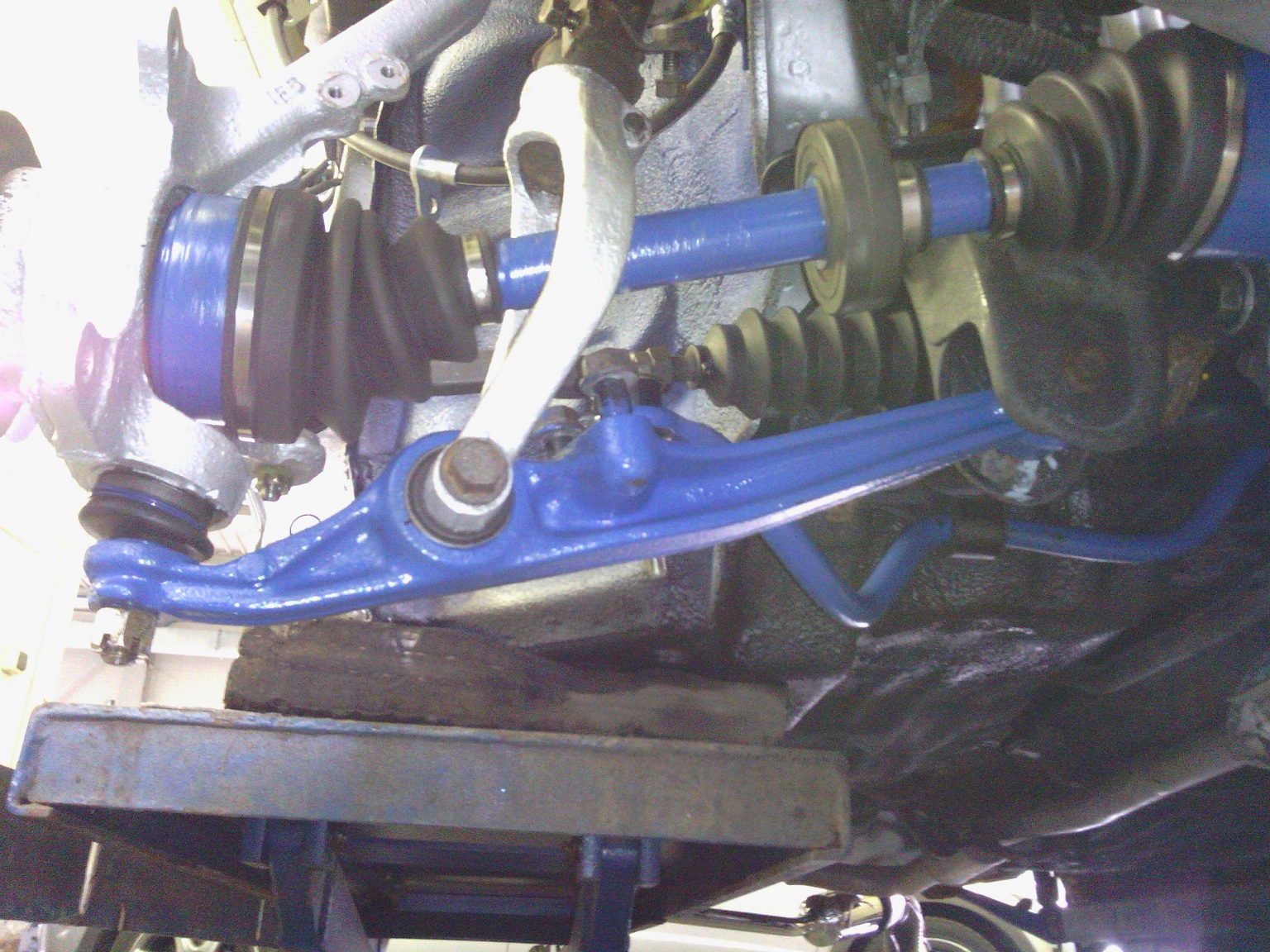

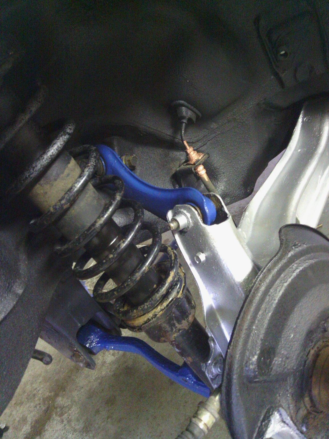

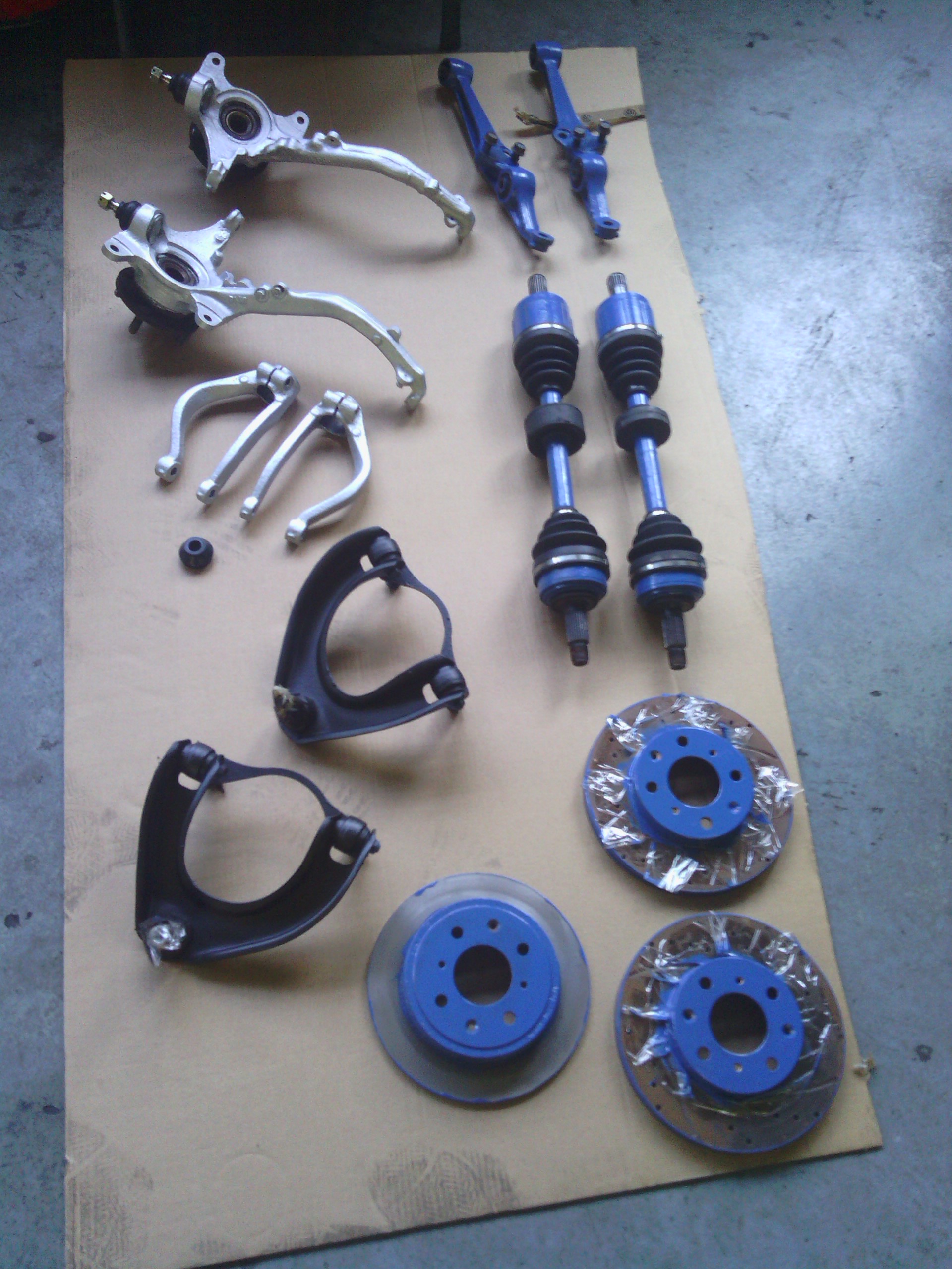

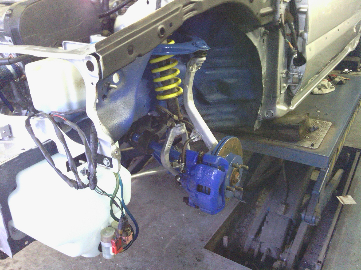

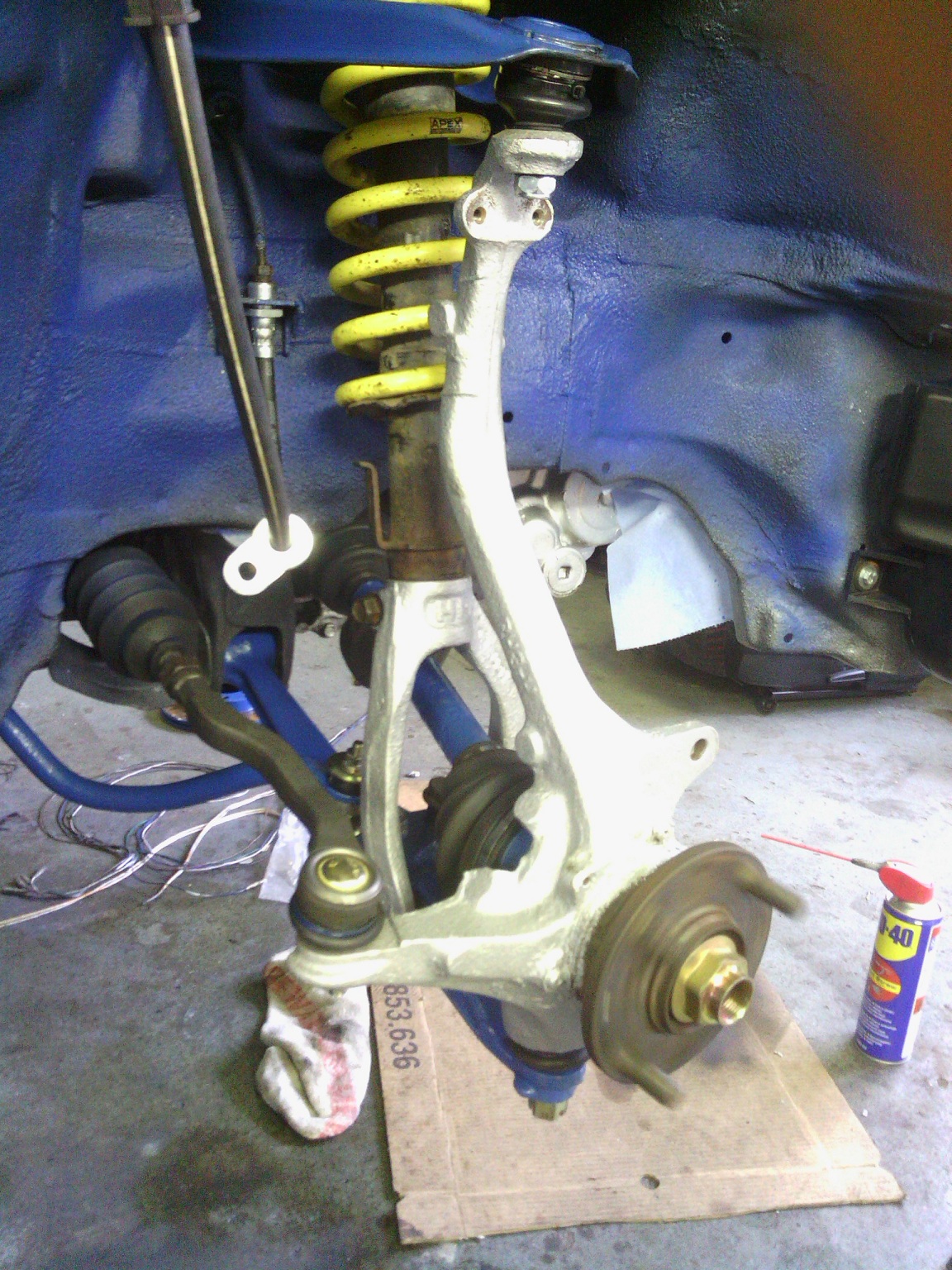

1. po bádání proč nejde čerpadlo a strter se zjistilo že starter byl za spínačkou ustřuhlej ale čerpadlo jsme lezli v plánech všude ale prostě do čerpadla nešel proud ale když se dalo na tvrdo tak čaplo hned Úsměvpřitom všechna el fungovala na konec to byla kravina Velmi šťastný (BLBÁ KOSTRA)
2.Lazzik mi rozleštil zadní světla + vyčistil všechno možný co šlo a pomoh přátele
3. je nastrojen a plně sprovozněn šíbr Úsměv
4.zadní podvozek doskládanej

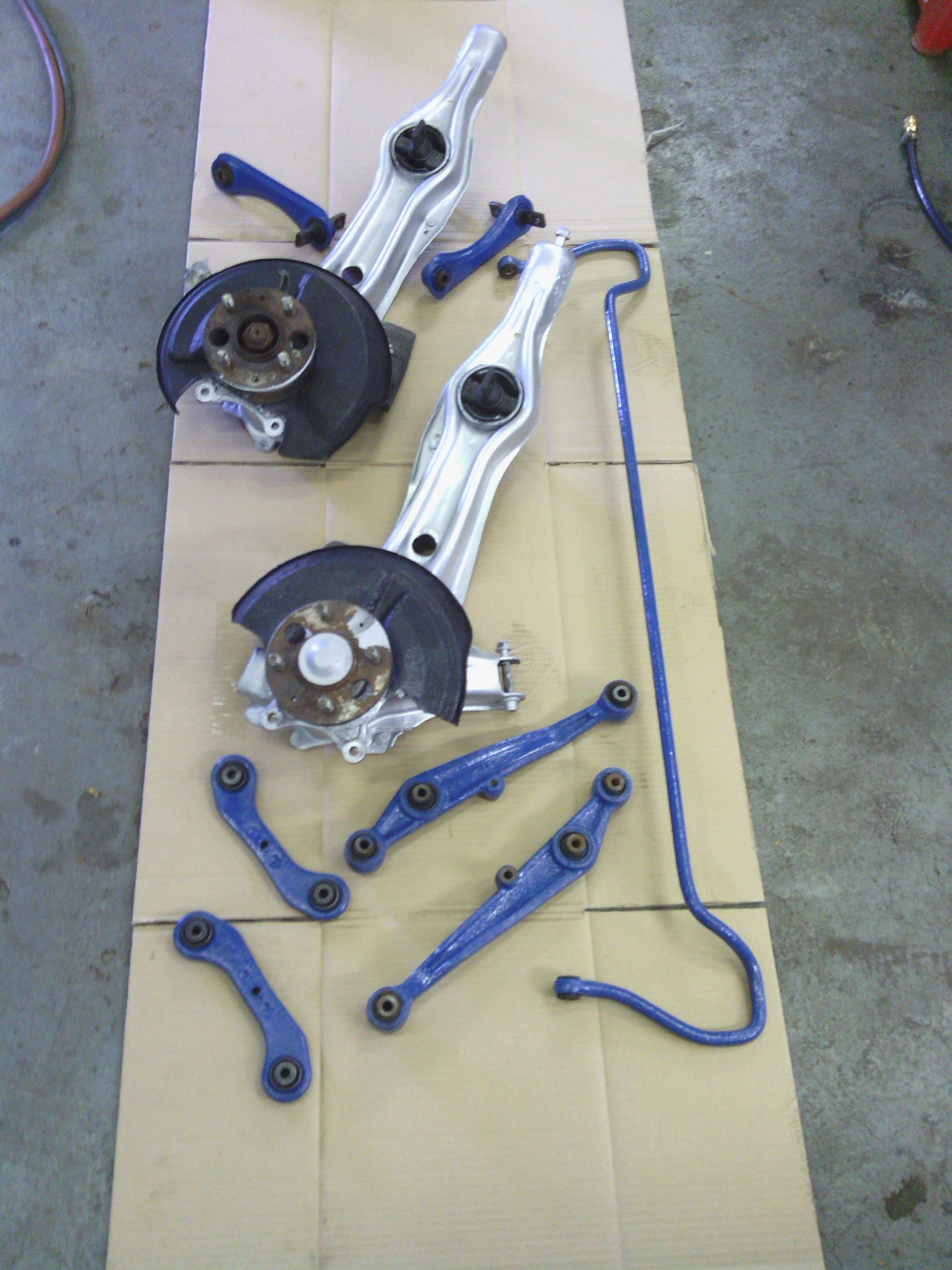

5.přední podvozek celá náprava je složena všechny části opískované a nabarvené samo všechny čepy silenty tyčky stabiku atd Úsměv
6.jsou vyvážený kola

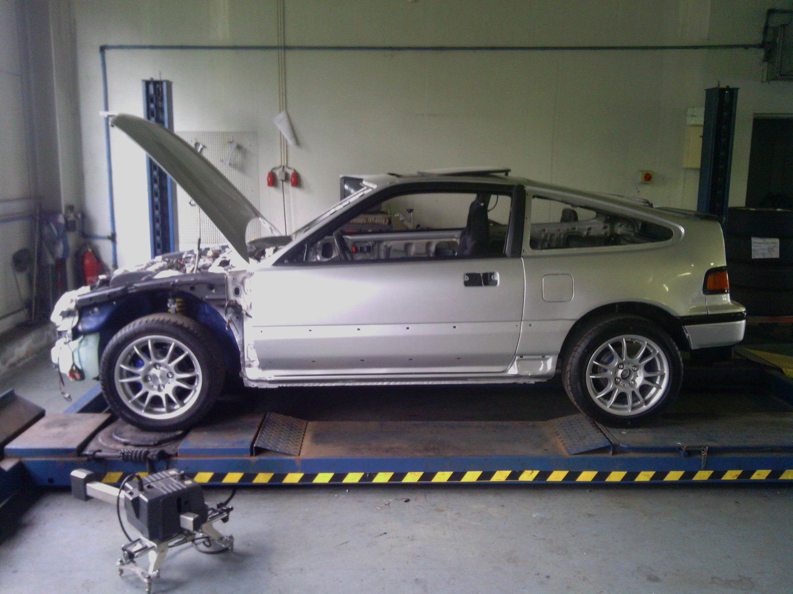

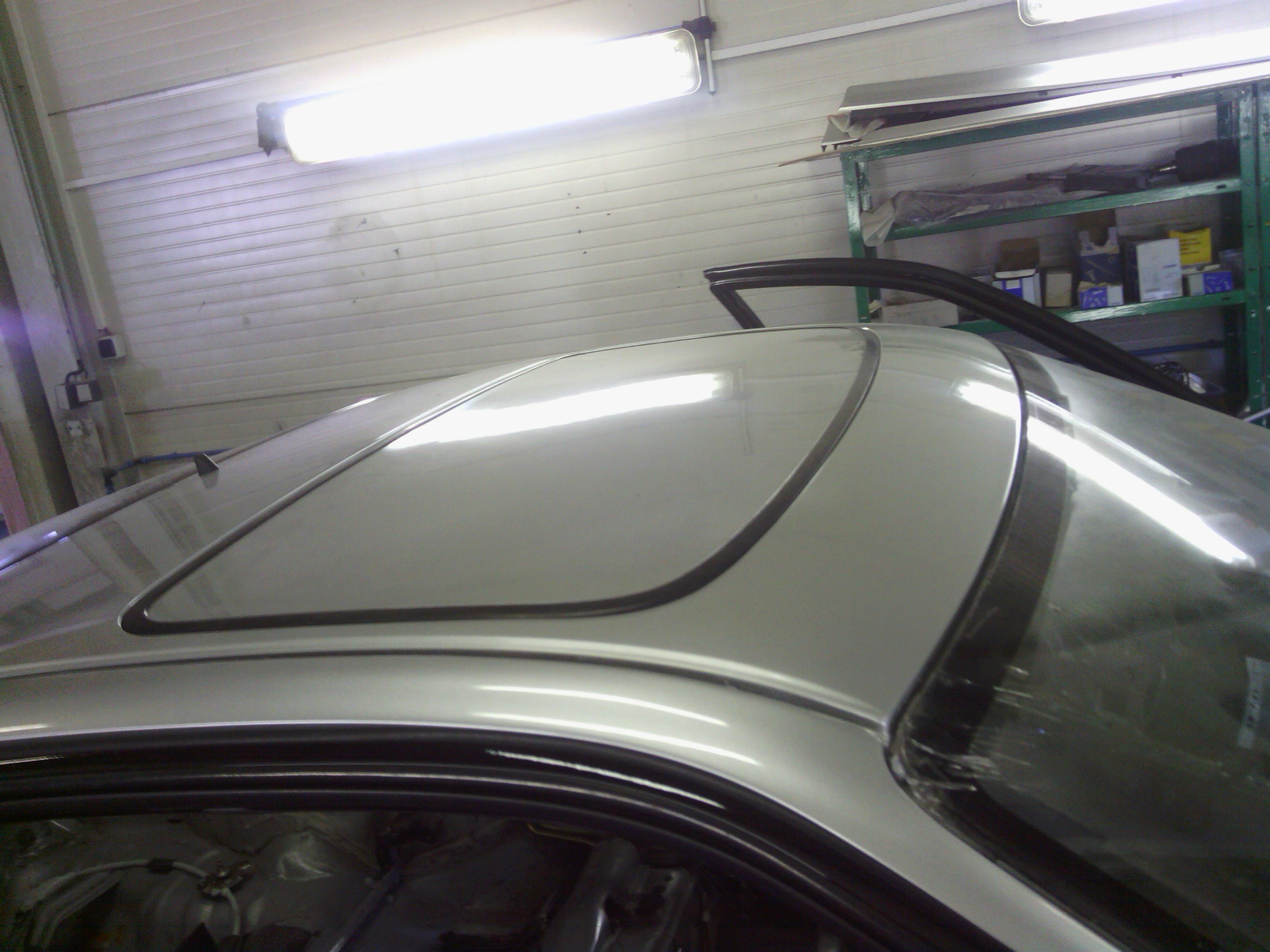

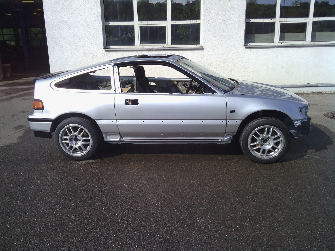

a dneska se udělala geometrie a pak přišel ten ČAS S CÉREM VYJET A UŽÍT SI PO 9 MĚSÍCÍCH CHVILKOVÉ SVEZENÍ KOLEM SERVISU Je to tam. Je to tam. Je to tam. pak jsem zaje z5 a vystříkal skoro vše voskem Úsměv zítra mi příde další pixla tak se bude pokračovat Úsměv
IMG_20120717_160522.jpg, 762.84 kB
IMG_20120730_093950.jpg, 831.58 kB
IMG_20120731_162531.jpg, 690.27 kB
IMG_20120731_162551.jpg, 677.84 kB
IMG_20120801_164530.jpg, 733.23 kB
IMG_20120801_165149.jpg, 993.78 kB
IMG_20120807_163314.jpg, 691.09 kB
IMG_20120807_163322.jpg, 678.72 kB
IMG_20120809_134557.jpg, 638.69 kB
IMG_20120809_152550.jpg, 871.32 kB
IMG_20120809_121827.jpg, 772.72 kB

máš to moc pěkný akorát škoda toho předface zadního nárazníku na poface autě Ble
