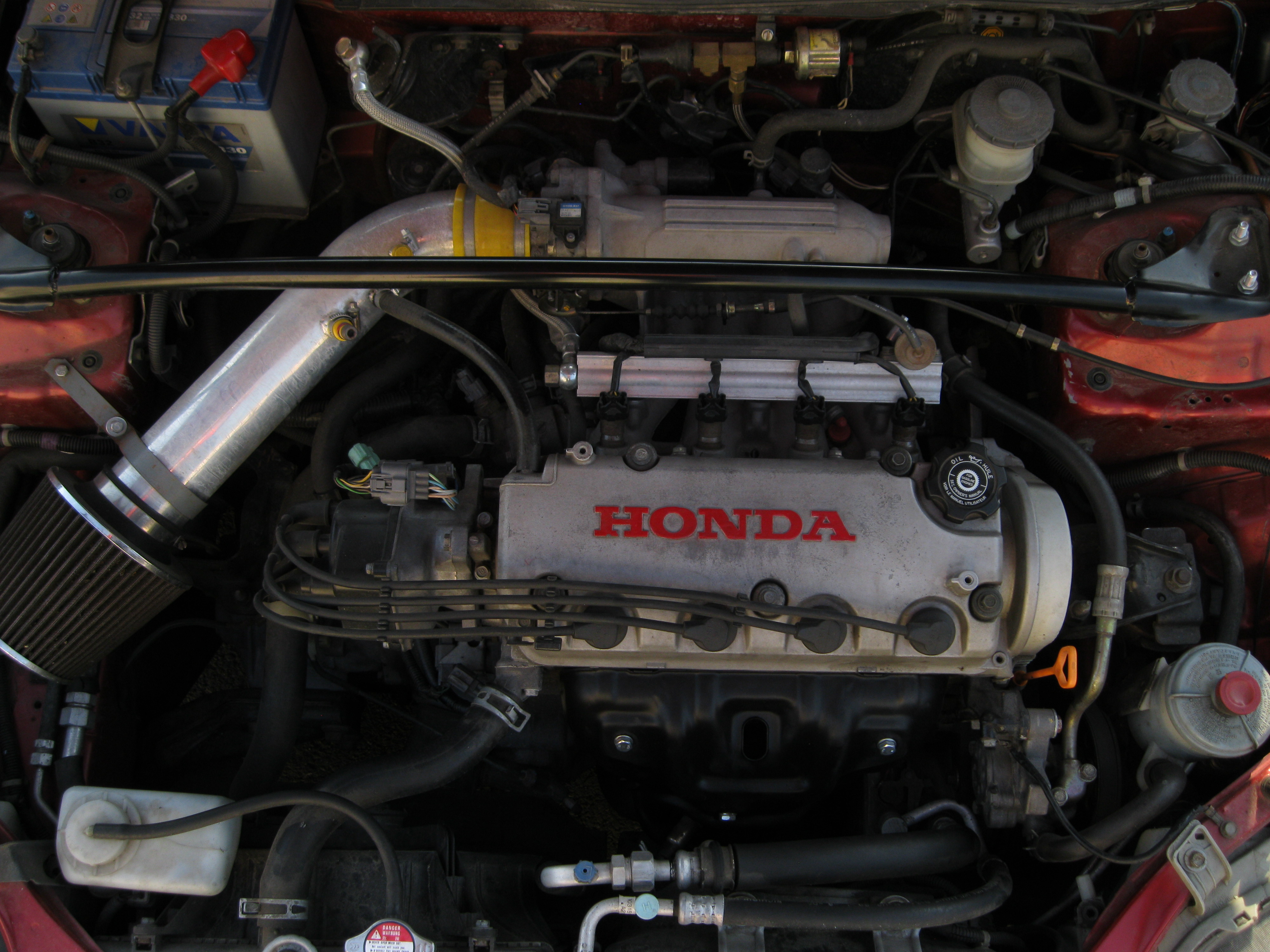

Tak vám tady představím i moje přibližovadlo
je to EJ9 klasika D14A4 + klima, el. okna, bez šíbru, el. zrcátek a ABS
Najeto nějakých 207000
určitě starší pamatujou setupy s vtec hlavou, tomu je konec Smutný teď je to takhle .....
Motor:
tudy D14A4 klasika
tudy D16Z6 Manifold s short ram ( plánuju výmněnu za originál D15Z6 airbox - zleplšení kroutícího momentu v nižších otáčkách a ztišení motoru) .... bez úprav
tudy OBD1 P06 ECU
tudy D16Z6 svody (zlepšení dynamiky motoru a lepší krouťák dole)
Převodovka:
tudy Zkrácená Skříň by Streetkid(díky chlape:-))
Sériová převodovka: 1-3,250 2-1,909 3-1,250 4-0,909 5-0,702 FD-4,058
rychlosti: 1-59 2-101 3-154 4-212 5-275
Upravená převodovka: 1-3,250 2-1,900 3-1,350 4-1.030 5-0,750 FD-4,437
rychlosti: 1-54 2-93 3-131 4-171 5-235
100kmh: old 2500/new 3000......130kmh: old 3300ot/ new3900ot
tudy Shortshift s EK9 kopií hlavice řadící páky
tudy Spojková lamela Exedy organic
Podvozek:

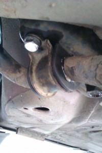

tudy Supersport -40/-40mm sice na muj vkus tvrdší ale jízdní vlastnosti tenhle nešvár kompenzujou
tudy Pár silentbloků od Energy Suspension, (hlavní zadní silentbloky, uložení tlumičů,uložení řazení,uložení předního stabilizátoru,a vložky silentbloků motoru)
tudy Zadní stabilizátor z EK4 VTi
tudy Přední OEM rozpěra
tudy OEM kola z civic 7g sedan 7x15 ET35
Interiér:
tudy Budík tlaku oleje v motoru
tudy Alarm Keetec TS8000 + automatické dojezdy oken + dskok kufru
tudy Autoradio Pioneer DEH4000 + 2x 2 pásmové přední a 2x 3 pásmové repro Magnat
tudy Loketní opěrka
Karoserie/Exteriér:
tudy US styl zadních světel
tudy Prední světla "alá" TypeR s černým housingem,
tudy Černé "typeR" lip-y
tudy Zavařené lišty na naraznících
tudy Protiprůvanové plexi Team HEKO.

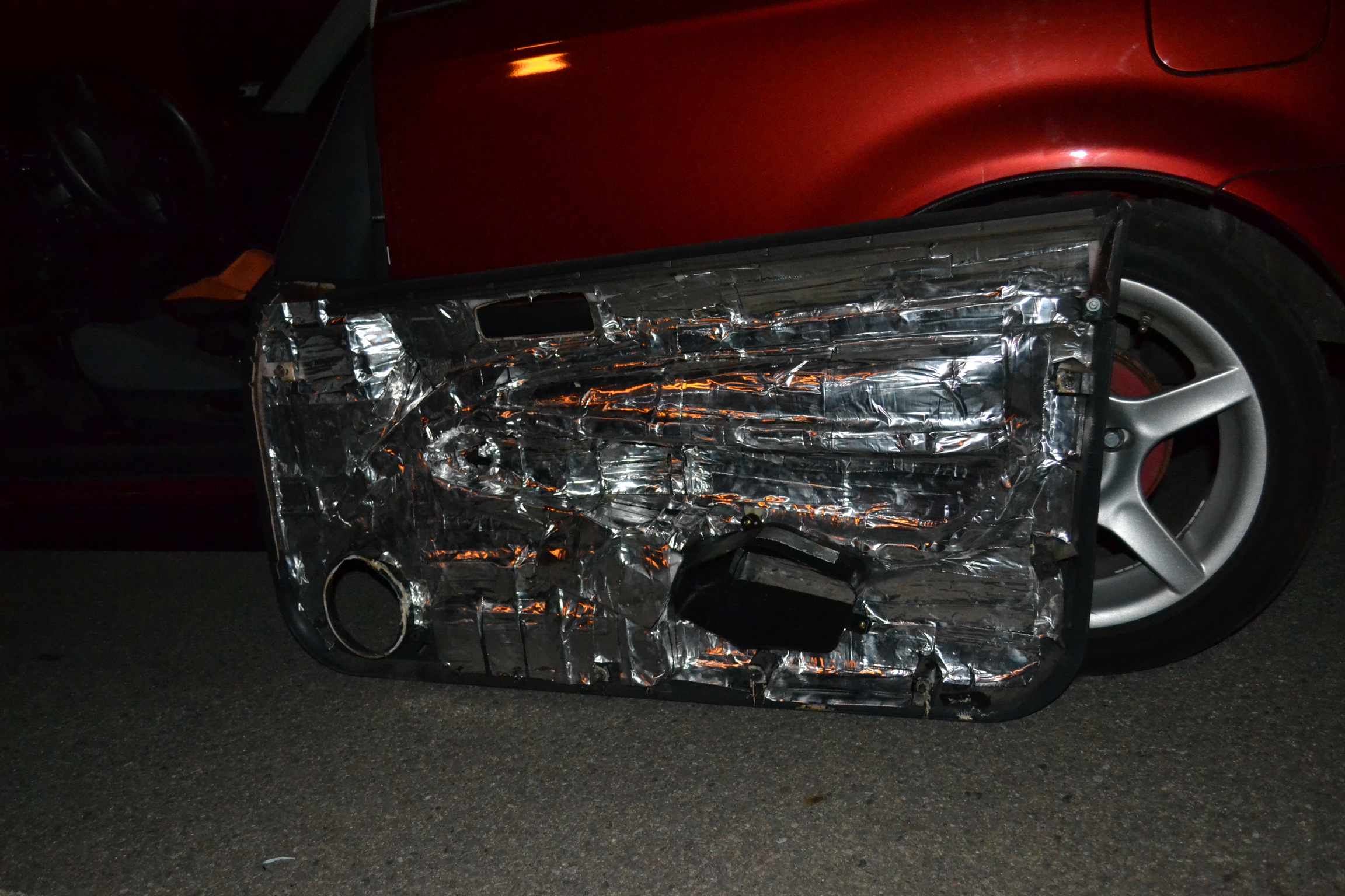

tudy Vytlumené přední podběhy 1,5mm tlumicim materialem (hluk od pneumatik)
tudy Vytlumené přední dvere (vnitřní plášť a tapicirung)
Úpravy,opravy a vylepšení které bych chtěl určitě dodělat:
tudy teď momentálně ... vymněnit řemeny,(servo,rozvoďák,alternátor,klima) filtry (kabinový,palivový,vzduchový)nové brzdové desky a zadní pakny
tudy vyvařit lemy, nechat opravit reznoucí spodní hrany dveří,a kapoty
tudy Zrenovovat přední světla
tudy Rozpěra mezi zadní tlumiče
tudy Přední mlhovky
Věci které možná jo a možná ne .... podle financí, času a nálady ...
tudy Vytlumit,dveře, zadní kapsy na repro, jak plechový plášť tak i plastové díly interiéru,a podběhy (hluk od kol)
tudy Rozpěra mezi C sloupky
tudy Swap 280mm brzd

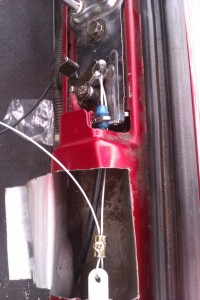

dnes nejake veci na udrzbu

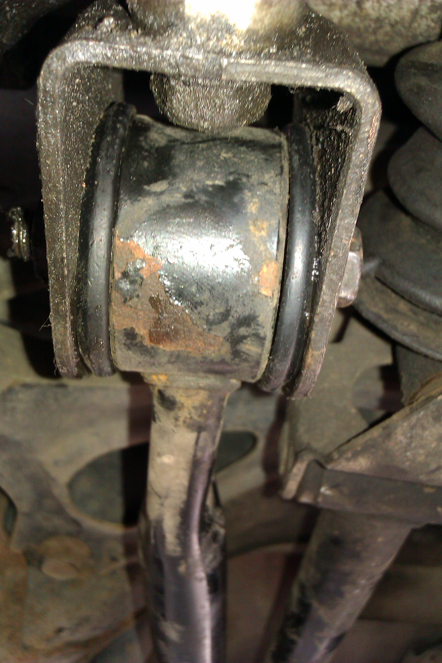

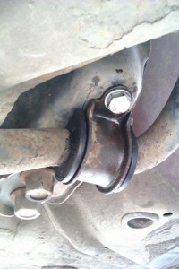

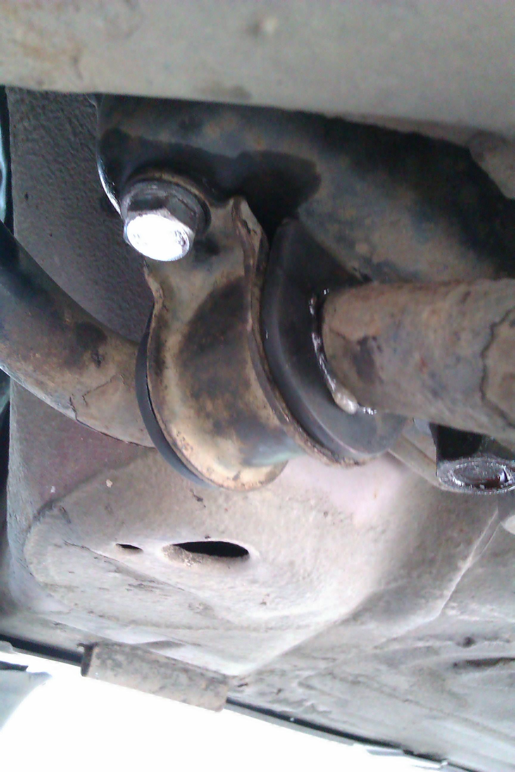

IMG_3034.JPG, 3.11 MB

PříspěvekZaslal: 29.6.2012 , 20:58   Citovat
je "slyšet" ten rozdíl po vytlumení předních podběhů ? mám tu zbytky v garáži, tak jestli to tam mám nalepit Úsměv
Příspěvky: 421 2006 Accord Tourer
Doomm je teď offline  Doomm
PříspěvekZaslal: 29.6.2012 , 21:03   Citovat
zitra je tam budu montovat tak dám info
Příspěvky: 2410 1998 Civic
PříspěvekZaslal: 5.7.2012 , 16:43   Citovat
tak jsem dnes namontoval ty podbehy (konecne)
pocitove se zda byt predek fakt tizsi, aspon utichl sum od pneumatik, kdybych to mel prevadet na % tak urcite o 25% min hluku, jen bych mohl mozna doda ze spolujezdcuv podbeh jsem mel pomletej takze taky mozna to je cast uspechu protoze hluk se urcite prenasel i tou dirou v podbehu

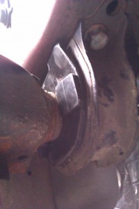

vcera zase dalsich par kousku

PříspěvekZaslal: 19.7.2012 , 22:48   Citovat

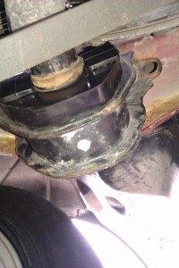

mas tvrde silenty na motoru? a zmena? netrepe se ti ted auto neprijemne treba na krizovatce, kdyz stojis a motor jede na volnobeh?
Příspěvky: 10246 1989 Civic
PříspěvekZaslal: 20.7.2012 , 14:57   Citovat
mno, auto spis se trepe volant, ale jinak se vibrace prenasi trochu do palubovky a do volantu, jinak se mi trepe trochu ridicovo zpetne (druhovyroba) zrcatko, spolujezdcovo (oem honda) je v pohode
mam jen ale vlozky v tech spodnich pomocnych silentech, chtel jsem davat i do toho zadniho na motor ale jsem rad ze jsem to tam nemontoval protoze uz by to bylo moc, ted se sice volant trepe, a trochu brni palubovka a podlaha ale je to jeste v prijatelne mezi
PříspěvekZaslal: 20.7.2012 , 18:38   Citovat
aaaha, tak to ja tvrde davat nebudu, protoze kvuli tem bestialnim kompresnim tlakum se to i v gumovych silentech trepe vic nez dost Úsměv
