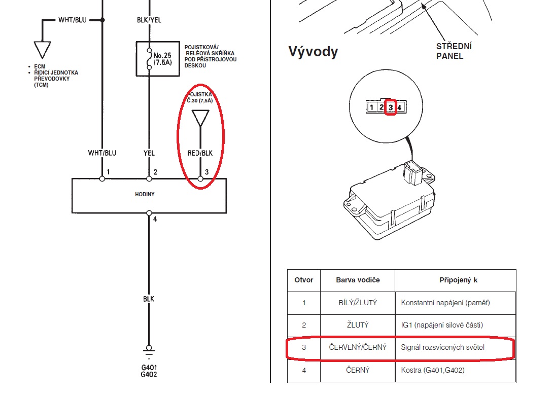

Zdravím, strašně by mě zajímalo, jestli i vám tak málo svítí hodiny na palubovce... Je to tam. Pokud to není jenom u mě, daly by se nějak "zjasnit"? Se stydím je to dobrý

při zhasnutých světlech by měli svítit víc a pokud jo tak lze odpojit jeden drátek na přívodu, který je po rozsvícení světel utlumí a pak budou svítit pořád hodně Mrk

Ani při zhasnutých světlech skoro nejdou vidět... Jaký by tam mohl být problém? to mi hlava nebere

to těžko říct to mi hlava nebere zkusil bych rozebrat a vyčistit všechny kontakty a krycí sklíčko... ale já to ještě nedělal, mě svítí normálně.
jinak pro ostatní je zde schéma pro odpojení ztlumování, stačí vypojit červeně označený pin z patice a zaizolovat:

@Capino: Tak jsem se trošku spletl... Nebo spíš jsem si toho nevšiml, že to při vypnutých světlech fakt svítí víc. Takže červeno-černý drátek je pryč a hodiny svítí jak o život Je to tam. Díky moc je to dobrý

Jakej má vůbec ten červenej kabel smysl? Nějak mi to nedochází..

červenej kabel ti utlumí svícení hodin po zapnutí světel, pokud ho odstraníš hodiny budou svítit pořád stejně výrazně..

Smysl je v tom, že v noci (po rozsvícení světel) stačí menší podsvícení aby zbytečně neoslňovalo Mrk
