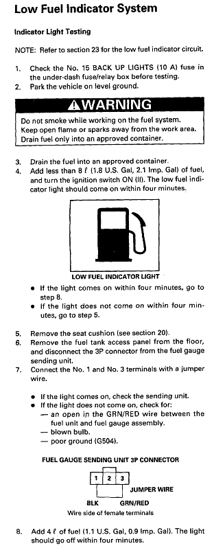

No já ho tedy v C6G Aerodecku měl, nicméně stejně mi nikdy nesvítilo... HaHaaa
Tedy né že bych měl pořád plnou, ale buď byl problém někde u plováku nebo jsem nebyl tak statečný, abych vydržel až do konce. Když jsem zkoušel propojit ten kablík u nádrže, který se stará o rozsvícení hladového oka, tak se normálně rozsvítilo, ale na živo tedy ne...
