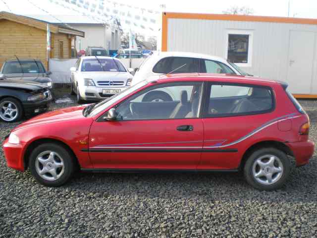

Prosím o radu nač a co zkontrolovat a na co si dát pozor při koupi tohohle autíčka : Honda Civic 1,5i r.v. 1994. Je to model s automatickou převodovkou. Hlavně se mi jedná o převodovku. Auti chci koupit pro ženušku a sám s automatem nemám pražádne zkušenosti Tak to valím bulvy
Motor: 1,5i - 1493ccm/66kW, prý najeto 140tisíc, dovoz D
Jinak další výbava: airbag, ABS, el.šíbr, el.okna, central, imobilizer, servo a pár dalších blbosti
Předem dík Mrk

PříspěvekZaslal: 13.3.2008 , 22:51   Citovat
sdilni sme dost ale s automatem tady skoro nikdo nejezdi
tak mozna ninja by vedel,Rom.,nevim kdo s takovejma vecma ma zkusenosti
jinak klasika koukam rozkvetly lemy zadni,zadni vrata asi taky budou chyceny jinak obecne ty autana nic netrpi,takze bezna kontrola podvozek,brzdy funkcnost vybavy
a pak doufat ze nekdo poradi ohledne toho automatu

no s nějakou tou rzi kapku počítám, taky co chtít od auta za 32litrů Tak to valím bulvy Ale přece jenom, jak je na tom r.94 s antikorozní ochranou. Je kastle pozink Cooo??? To asi ne, že Cooo???
Je to dovoz a bylo to kleple na levý blatník.
Příspěvky: 7
posero je teď offline  posero
PříspěvekZaslal: 13.3.2008 , 23:03   Citovat
tak na to kleple pozor,aby to nemelo treba varenou ctvrtku a nebyl to nejakej silenej bastl
krome tech lemu a zadnich vrat to snad nekoroduje takze klid Mrk
jj hondy jsou jako z papíru pořádnej výtlem

Tak nějak, rád bych poradil,ale nemám s automatem zkušenost Smutný a taky ho bytostně nesnáším - je to děsná nuda to řídit...
Jestli to bylo bouchlý,tak bych se bál i koroze po té opravě...
