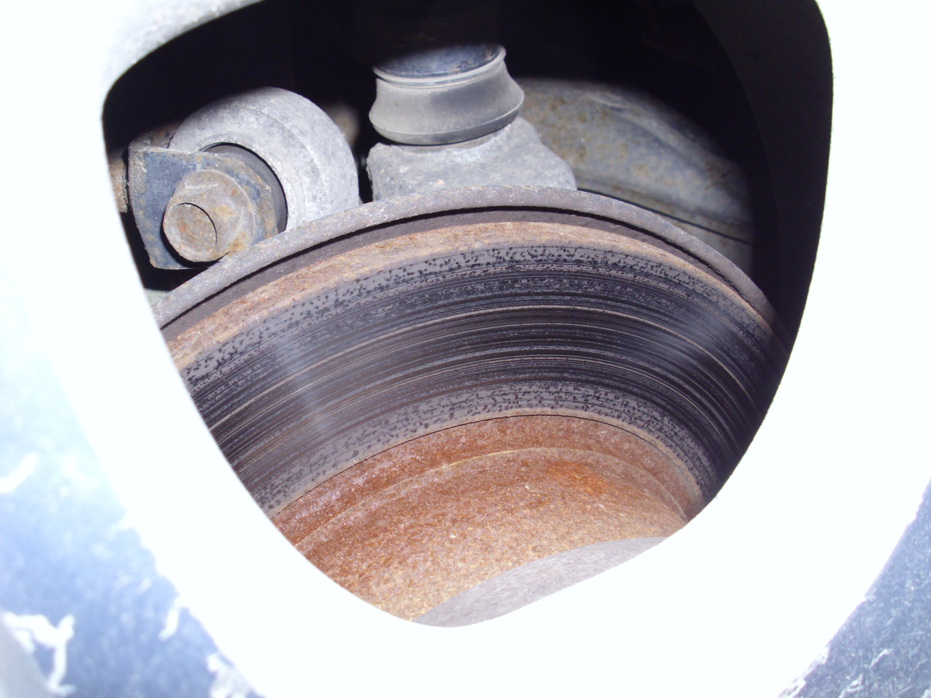

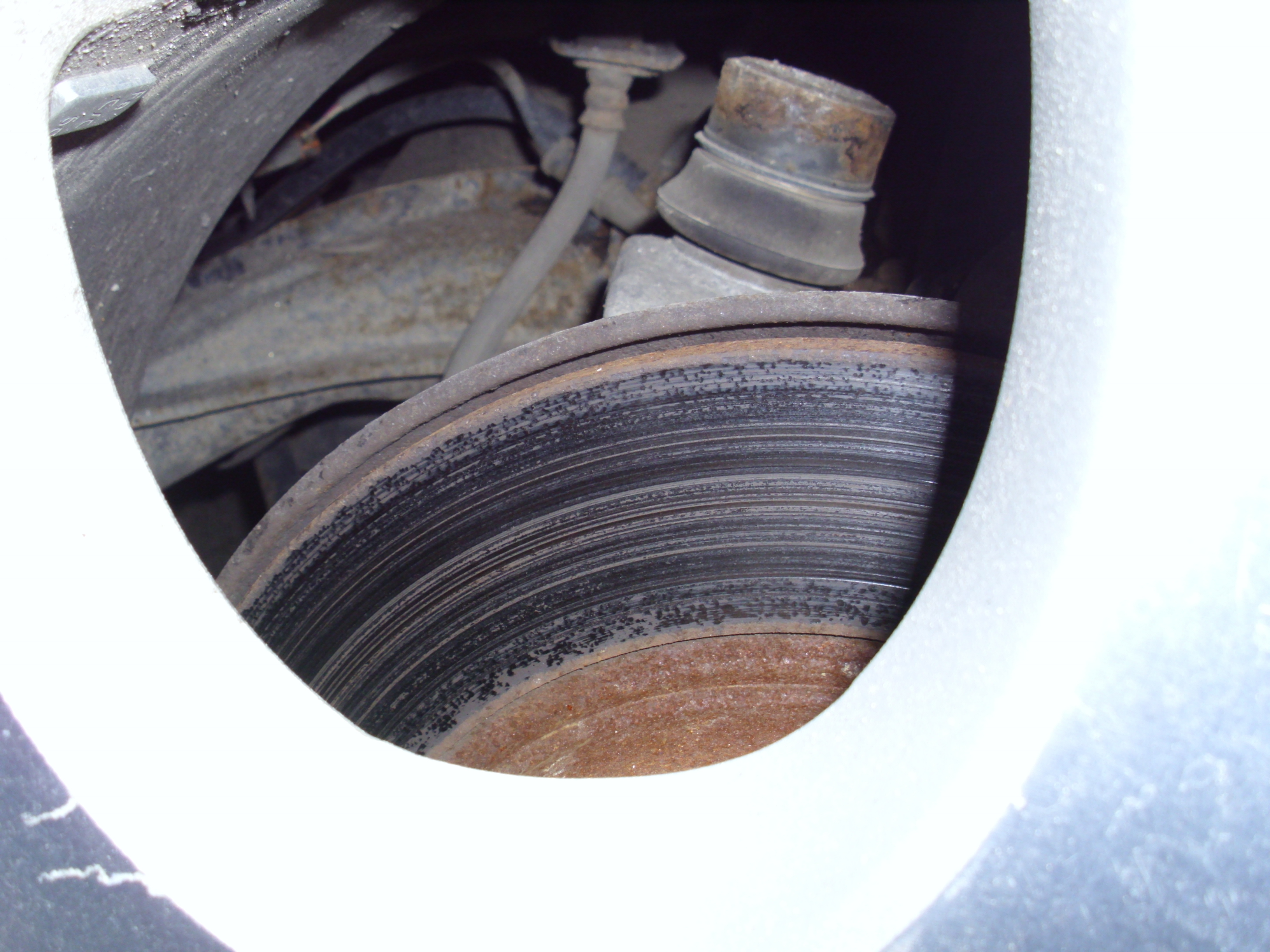

Čaute. Vedel by niekto čo mohlo spôsobiť taketo zvlaštne opotrebenie nových zadných kotučov (značka Brembo) na foto? Najazdených mam na nich cca. 10 000km. Boli menené spolu s doštičkami (tiež Brembo). Jedna sa o nekvalitu alebo zlu montáž? Mali by byť správne lesklé a hladké čo som po výmene aj čakal že budu ale vyzeraju takto. Brzdím normalne bez zbytočne dlhého statia na brzde a skôr prudšie a kratšie. Predné kotúče mam lesklé. Díky za info.

Podobná věc se na zadních brzdách vyskytuje někdy i u C8G.
Příčin bývá několik.
Špatná kvalita materiálu OEM desek. (Asi neni Tvůj případ)
Slabší zatěžování zadních brzd.
Je otázkou zda to dle Tebe má subjektivně vliv na brzdnou sílu.

Podle mě, slabý účinek zadních brzd.

Mám pocit že slabšie brzdi. Tiež ma napadlo že by to mohol byť slabý účinok zadných brzd. Čo by to ale mohlo spôsobovať?

Tady je to podle mě dané buď, že málo brzdíš a nebo prostě špatnou montáží, tzn. že destičky nechodí jak by měly a nebo pístky v třmenu zatuhly (docela klasika) a nebo také vodítka nechodí správně...
To máš Acco sedan či tourer? A kolik má najeto? Úsměv

Je to sedan 214000km. To že malo brzdim sa mi teda nezda a bežne brzdím aj prudšie. Nebolo to montovane v origo servise ale mechanik už menil brzdy na hocičom takže čo by mohol pokaziť? Zozačiatku po vymene doštička zaberala len do polovice kotuča. Bol som s tým a že to je normalne kým sa doštička neprispôsobi kotuču.

Jak často necháváš promazat pístky brzd?
accordexecut je teď offline  accordexecut
PříspěvekZaslal: 16.7.2012 , 21:31   Citovat
Ešte som ich nedával premazať. Zadne kola sa točia ľahko, niesu pribrzdene. Myslíš že preto slabšie brzdia že sa nepohybuje piestik tak ako by mal?

Buď ti chodí špatně ten pístek (zarezlej), nebo jsou suché vodicí čepy. Každopádně rozebrat a promazat.

Já je nechávám mazat na jaře a na podzim a tohle tam nemám. Úsměv

Ešte sa spýtam či by slabšiu učinnosť zadných brzd a tým takto opotrebeny kotuč mohlo spôsobovať napr. nesprávne odvzdušnenie. Vtedy pri výmene sa totiž menila kvapalina.

100% zatuhnute alebo suche vodiace cepy.. pre spravnu funkcnost brzd takmer nutne mazat 2x rocne Mrk

jeste je taky mozny, ze je vse v poradku a brzdy se nestihnou ocistit od rzi, byva to problem na autech kde se jezdi kratky trasy a moc se nebrzdi...

Jo zadní třmeny na acco často zatuhávají.Já sice nejezdím,jen krátké vzdálenosti,ale někdy autem nejedu třeba i týden.A zadní třmeny čistím a mažu vodící čepy vždy když měním kola.Dával jsem tam nové manžety na vodící čepy od frenkitu a už jsou zase natrhlé.Narozdíl od předních velice rádi zatuhávají.Teď jsem to asi 2roky nedělal,nebyl čas a kotouče jsou na výměnu.Vzhledem k tomu,že už jsem na jejich min.tloušťce(jeden 460kč),tak mi to nevadí každopádně.Měl jsem tam i desky za 250kč a vřele to nedoporučuju.Lépe připlatit za značku.
Po výměně desek i kotoučů to ale musí být ok.To znamená,že buď mechanik nezkontroloval,že třmeny nejsou zatuhlé a manžety ok,nebo je špatně rovina třmenů a kotouče(nehoda?).Docela často slyším,že okolo mě jede acco a desky šustí o kotouč.

Tak zistilo sa že som mal zle založené dostičky. Boli tam "napevno" a bez vôle, ktorá tam vraj musí byť. Vysledok bol ten že z vnútornej strany vyzerali kotúče ešte horšie a boli opotrebene len do polovice a zvyšok hrdza. Dosky si sadli šikmo, hlavne ta z vnútornej strany. Museli sa dať nové. A to som si myslel že dosky a kotúče vymení každý mechanik bez problémov.
