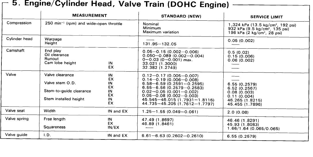

Ahoj,
Taky mam tedka problem s ventilama (Asi)
Jedna se o D16Z5 motor, kterej ma ty ventily hlučny jak vyšeptana felicia. Není to jako na tom videu Youtube který postoval Blau_CRX v jednom postu. Je to velice podobny ale pravidelnější, takovej spíš klepavej šum.
Hodlam to nechat seřidit, ale nerozumim nějak té tabulce v manuálu. Je to z manuálo CRX 89 supplement, cože je jedinej ve kterym je D16Z5. Vím ty první 2 hodnoty valve clearance = Světlá výška ventilu v překladu, což by pro D16Z5 mělo být Sání 0,12mm - 0,17mm a vyfuk 0,14mm - 0,19mm. Nerozumim ale těm ostatním hodnotam. Poradil by mi někdo ? a jsou podstatny ?
Btw. dalo mi to celkem problem se v tom bordelu vyznat protože ty PDFka sou v té skožce po stránkách to mi hlava nebere Ty ostatni manualy 90 a 89 jsou mnohem přehlednější OK

ImP napsal:
Ahoj, ... Nerozumim ale těm ostatním hodnotam. Poradil by mi někdo ? a jsou podstatny ?
To jsou tytéž hodnoty, ale v palcích:)

No divej. Ja bych věřil těm co tam mam napsany ja v tom manualu. Viz výše. Je to z manualu kterej najdeš na strankach tady, nebo na honda klubu. Sou tam 3 manualy 90. 88. a 89 ve kterym je přímo motor D16Z5 ... Včera mi dalo celkem práci se v tom prohrabat protože to je asi 50 pdfek.
Noa Minore ja myslel ty hodnoty né v závorkách, ale ty pod tim. Co znamenaj ty hodnoty
Valve stem O.D
Stem-to-guide clearance
Stem installed height
Příspěvky: 12 H+ body: 0
Minor je teď offline  Minor
PříspěvekZaslal: 7.5.2009 , 18:16   Citovat
To se týká zřejmě dříků ventilů. To asi nenastavuješÚsměv
