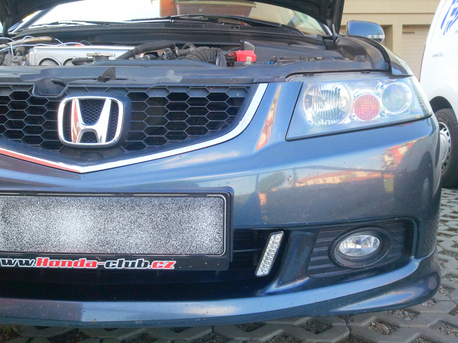

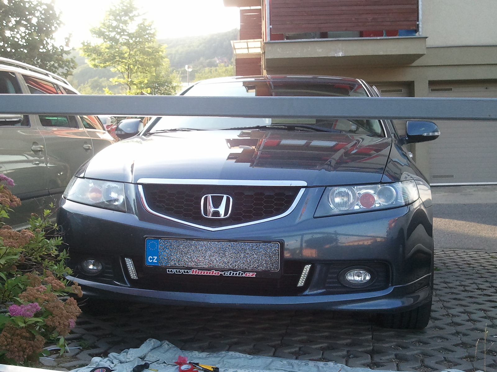

PříspěvekZaslal: 22.8.2012 , 19:28   Citovat
athamas napsal:
Bezva článek - díky za něj! Uvažuji o nabastlení stejného typu též a zajímalo by mě, jak moc si to rozměrově sedlo a jak dobře to ve finále lícuje Úsměv - dala by se ještě připojit fotka, kde ta světla nejsou rozsvícená?
Tak tady něco...
Pokud byste chtěli nějaký echt detail, tak až zítra... teď už je tma a tohle jsou "skladové zásoby"...
+20120623_191703+.jpg, 2.05 MB
+20120623_180918+.jpg, 2.59 MB
Příspěvky: 3027 H+ body: 11 1998 CR-X DelSol
