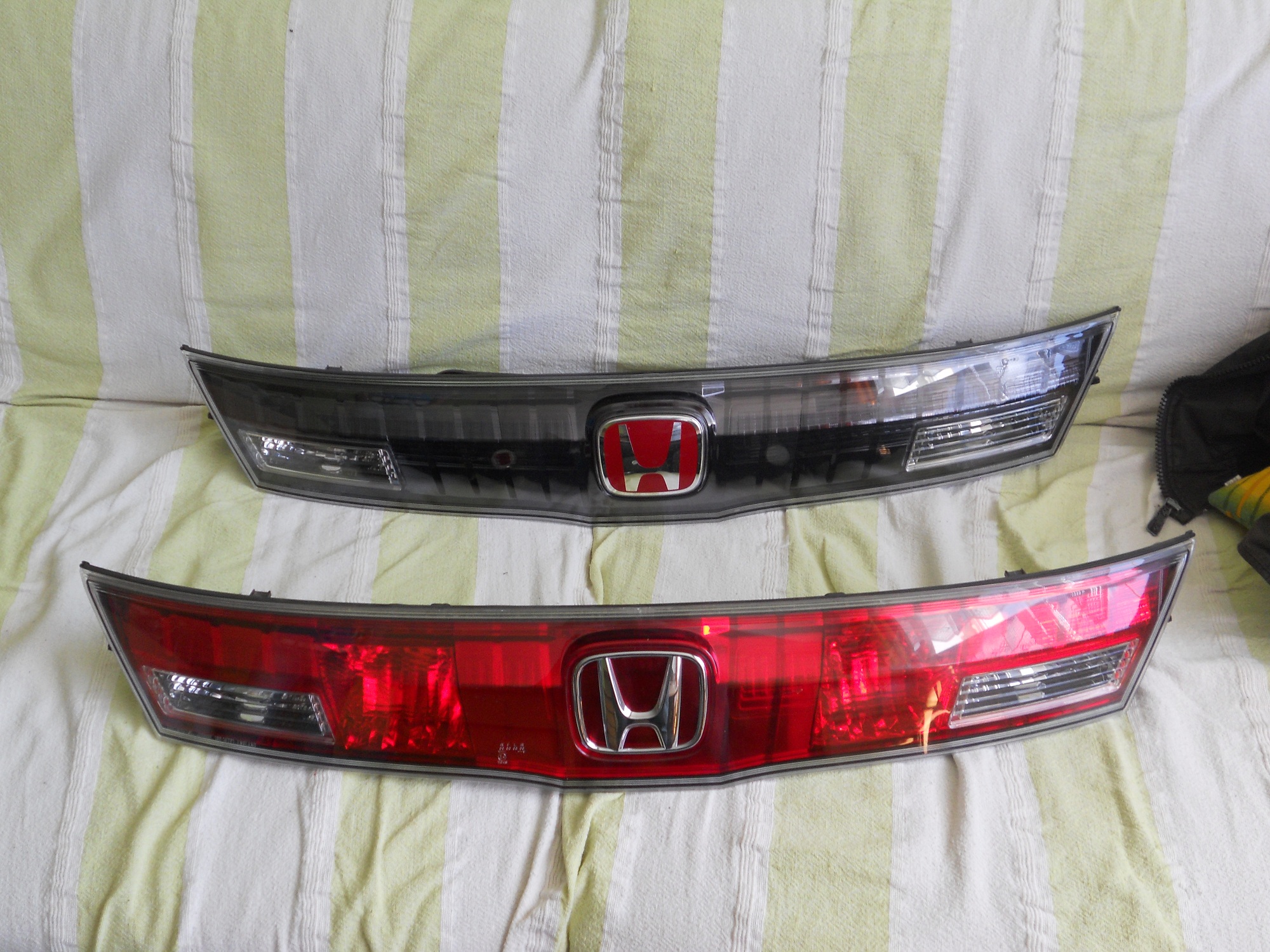

prosim vas
jak sviti zadni mhlhove svetla u civica type r ufo.kamos ma type s s cervenym stredem a chce ho menit za cerny s type erka tak ho objednal a ono tam neni patice na mlhovku. tak co ted?? jedna se o original dil s hondy cena 8k naštvanej naštvanej diky

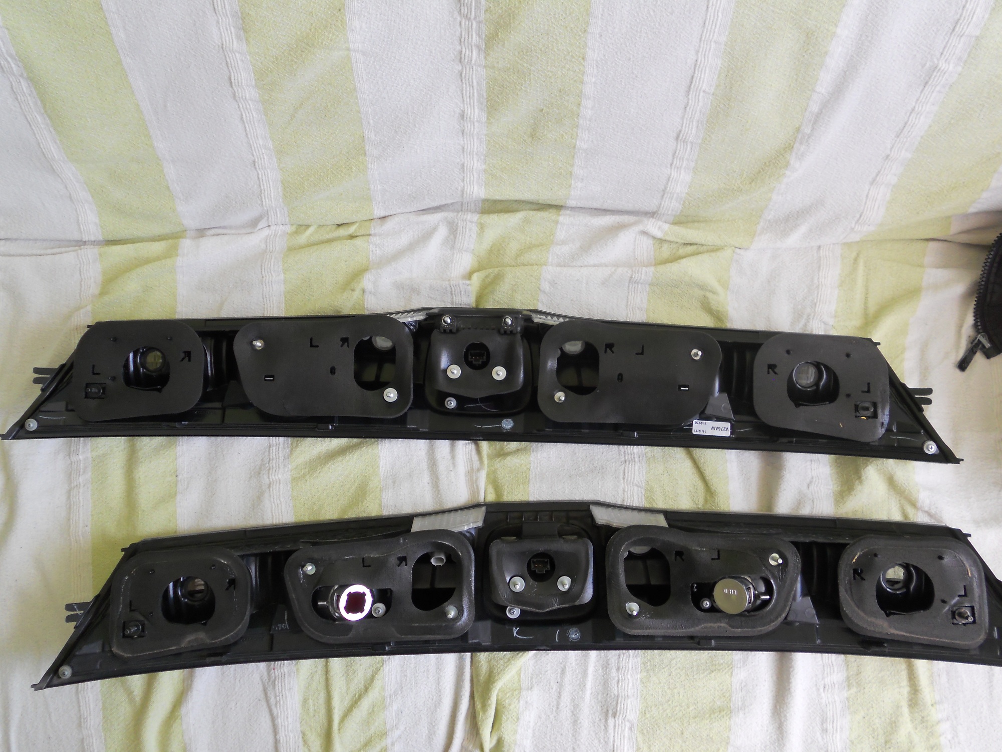

obrazek
DSCN3532.JPG, 950.92 kB
DSCN3533.JPG, 848.58 kB

Možná bude lepší se dotazovat na Ufouna přímo na Ufo foru a ne zde nervózně přešlapovat to mi hlava nebere
Každopádně, jelikož vím, že s faceliftem (od MY09) došlo u 5D ke změně umístění mlhovky, předpokládám, že je tomu tak i v případě Tvého kámoše.
MY06 5D má ten centrální panel z 5. dvěří stejný jako TypeS na obrázku (zpátečka - mlha Honda ...)
MY09 a dál 5D má na centrálním panelu 5. dveří jen zpátečku a mlha je na tom krajním panelu 5.dveří na levé straně (při pohledu na dveře).
Viz. obrázek

2bep napsal:
Viz. obrázek
Nejsem si stoprocentně jistej (otestovat můžu zítra) ale měl bych to mít na CTR stejně.
